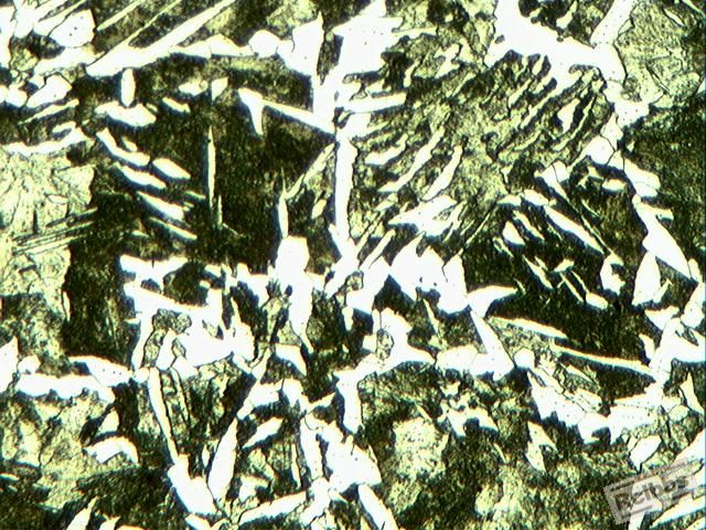

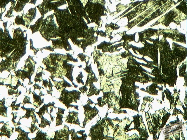

[原创] 我自己做的金相,魏氏组织,呵呵,与大家分享一下
发表于 2012-8-22 14:53:44 | 显示全部楼层
不能算完全的魏氏组织,没有发现铁素体穿晶
签到天数: 8 天
 楼主| 发表于 2012-8-22 15:21:57 | 显示全部楼层
呵呵,是您没看清楚吧,在照片的下方有介绍哦!
签到天数: 49 天
发表于 2012-8-23 13:15:16 | 显示全部楼层
特征不明显,应该算轻微过热吧!

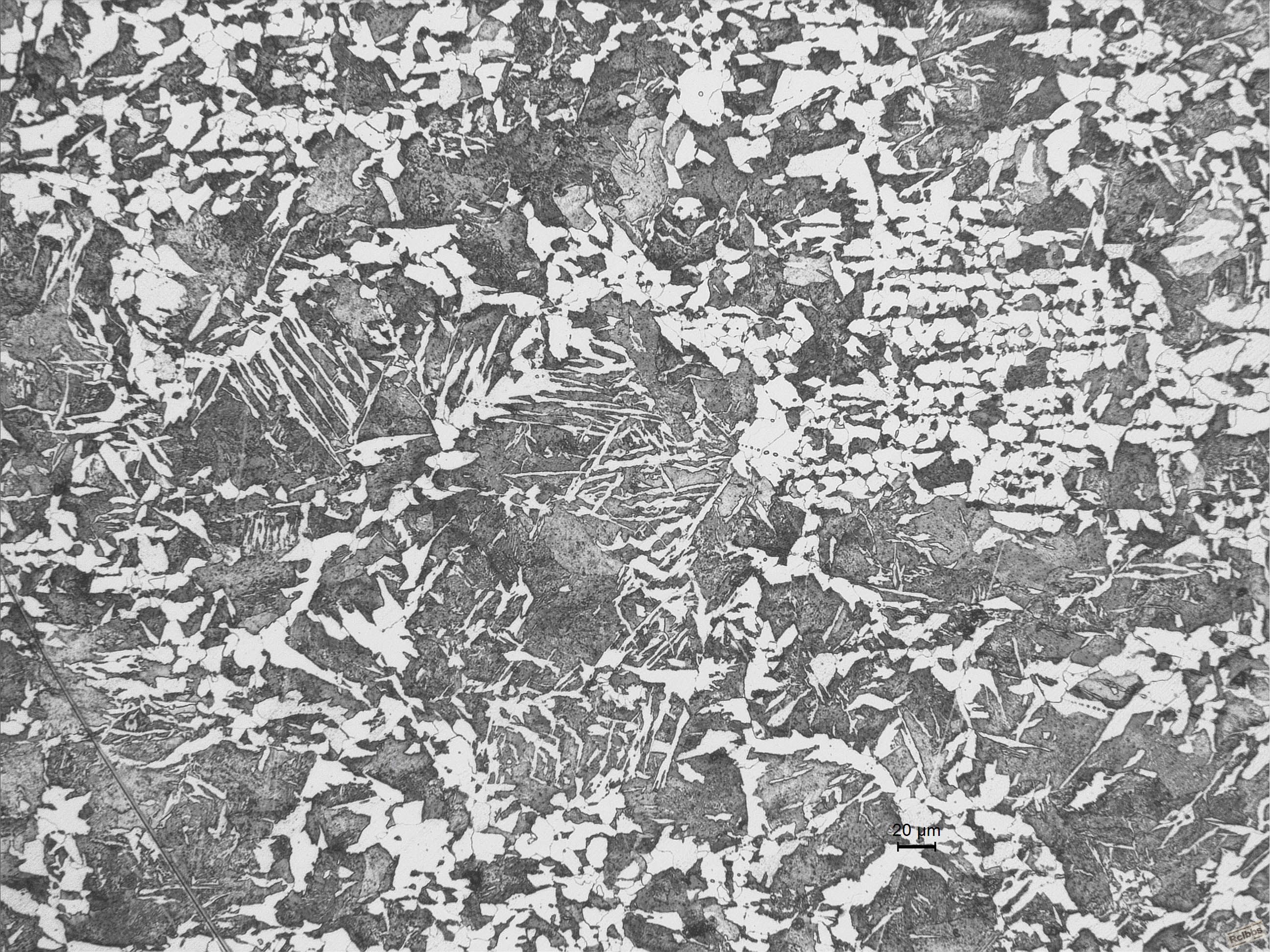

发表于 2012-8-23 16:41:34 | 显示全部楼层
魏氏组织 ,J55 钢材,热处理缓冷,每秒0.5℃

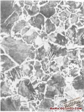

发表于 2012-8-23 18:02:20 | 显示全部楼层
看看这张是不是
签到天数: 23 天
发表于 2012-8-23 18:03:52 | 显示全部楼层
不过楼主的图片过热是肯定的,F如果能向晶界内伸长就更典型了,以前遇到过一张忘了收藏。
签到天数: 23 天
发表于 2012-8-23 18:12:29 | 显示全部楼层

发表于 2012-8-24 09:11:54 | 显示全部楼层
同意楼上,魏氏组织倾向而已
签到天数: 2414 天
发表于 2012-8-24 11:43:38 | 显示全部楼层
还未达到巍组组织  要看你 做的什么材料了 38Cr开头的刚吗
发表于 2012-8-24 11:55:32 | 显示全部楼层
第一次亲眼见到魏氏组织!
签到天数: 8 天
 楼主| 发表于 2012-8-24 15:08:30 | 显示全部楼层
呵呵,是45号钢,有介绍
发表于 2012-8-24 21:24:01 | 显示全部楼层
努力学习者 发表于 2012-8-17 14:39
呵呵,本人正在努力学习中,还希望各位前辈指点!
定义为魏氏组织倾向的粗晶。

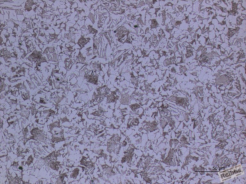

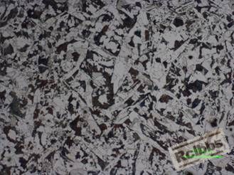

 楼主| 发表于 2012-8-25 12:41:42 | 显示全部楼层
嘿嘿,这两张算不算啊?
发表于 2012-8-25 12:53:59 | 显示全部楼层
努力学习者 发表于 2012-8-25 12:41
嘿嘿,这两张算不算啊?
这个就是特征明显的魏氏组织了。
发表于 2012-8-25 13:09:17 | 显示全部楼层
ZX771 发表于 2012-8-25 12:53
这个就是特征明显的魏氏组织了。
级别大概在2-3级之间,伴有明显混晶现象
