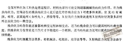

嘿嘿    其实我看到好多说法 !   应力易腐蚀说:“赞成的多,  反对的也有。”  关键是证据都有瑕疵  。。  很多现象没法解释。。。什么特殊手段能看见应力?产生应力的最小范围是多少?

    当然有专门测试应力的仪器。
    关于应力是否能看到的问题,我给你提个醒:你在中学物理中是否学过“气体分子运动论”这个章节?如果学过,分子的运动是如何发现的?布朗运动所讲的花粉粒的运动是否就是分子的运动?

[attachimg]104371[/attachimg这是资料里看到的
