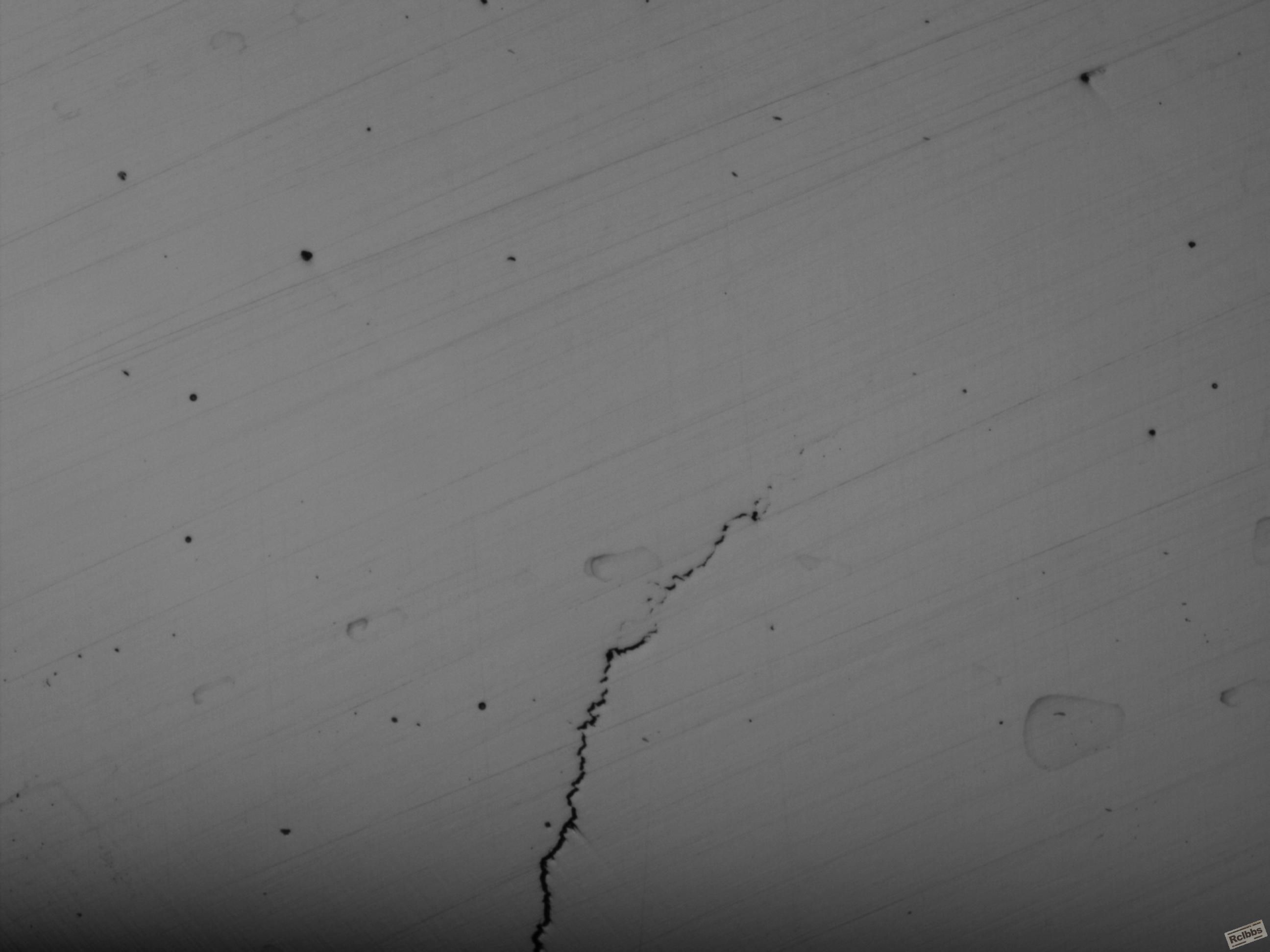

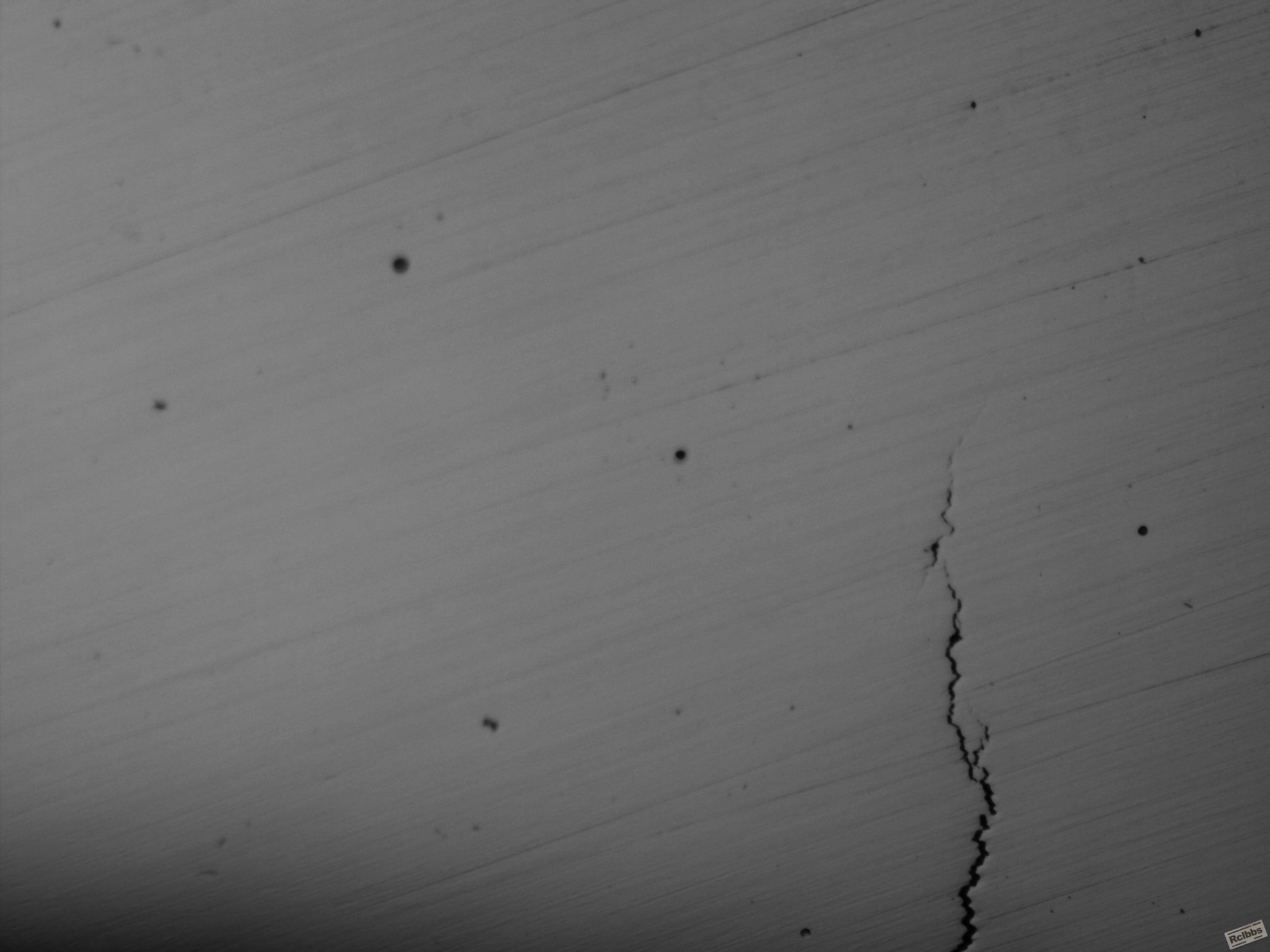

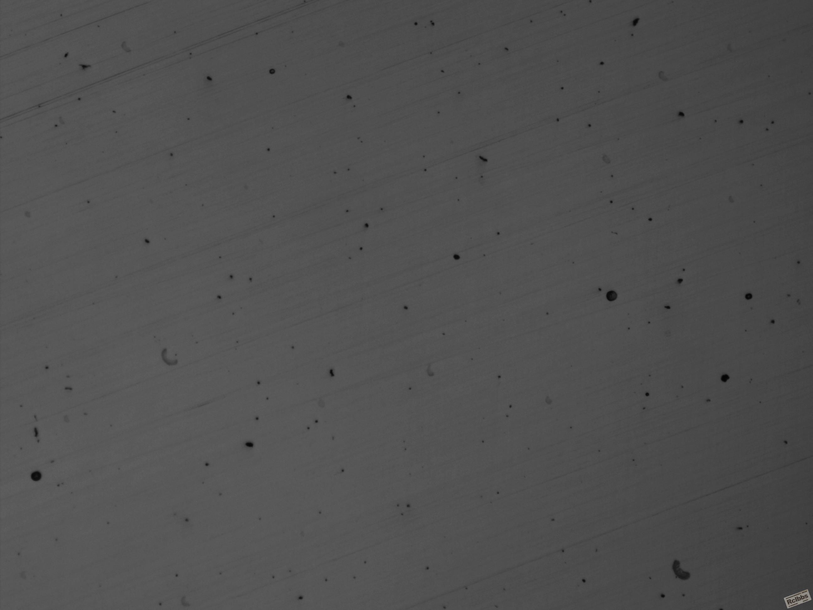

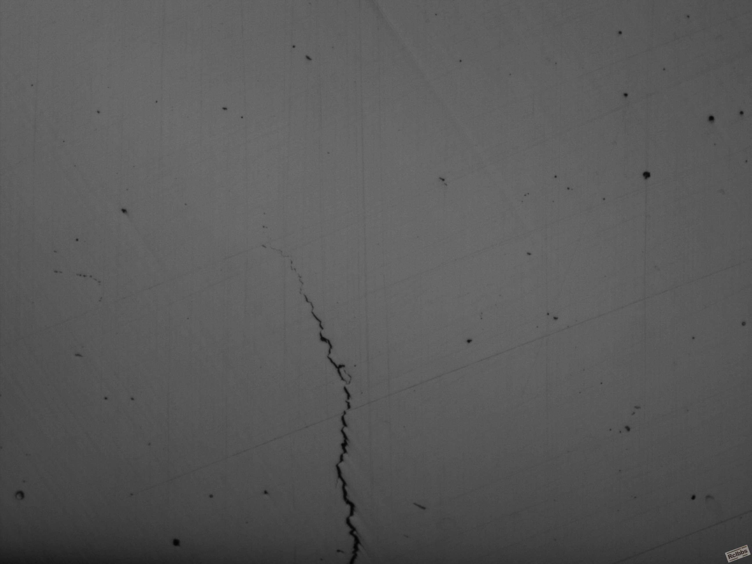

 楼主| 发表于 2012-9-4 15:38:32 | 显示全部楼层
热处理技师 发表于 2012-9-2 21:35
材料质量似乎原先就存在问题。
试样的照片,100× 未腐蚀
夹杂 100×-4(D3细).jpg 夹杂 100×-3(D1.5细).jpg 夹杂 100×-2(D1.5细).jpg 夹杂 100×-1(D1细).jpg
签到天数: 942 天
发表于 2012-9-4 17:51:21 | 显示全部楼层
hujisheng 发表于 2012-9-4 15:38
试样的照片,100× 未腐蚀
朋友,把抛光面搞干净些!---------------------
发表于 2012-9-4 18:07:06 | 显示全部楼层
裂纹尾部的照片也发一个看看
签到天数: 262 天
发表于 2012-9-4 19:27:56 | 显示全部楼层
沿晶裂纹    淬火造成

同意,沿晶裂纹,裂纹表面无脱碳
签到天数: 301 天
发表于 2012-9-4 21:37:46 | 显示全部楼层
开始的照片裂纹处有脱碳现象 疑似存在问题,当然淬火温度似乎高容易开裂。

发表于 2012-9-5 13:27:18 | 显示全部楼层
渗碳淬火后,内孔绗磨过程中产生纵向裂纹,长度在20mm左右
一共100多件,开裂4件裂纹,缺陷两边存在脱碳,沿晶开裂说明渗碳淬火前缺陷已存在,应为原材料缺陷.
发表于 2012-9-5 14:00:49 | 显示全部楼层
裂纹处的脱碳现象已经很明显了,肯定不会是磨加工过程中产生的。
发表于 2012-9-5 21:33:40 | 显示全部楼层
裂纹处脱碳明显,是材料本身原因,这不会错。
