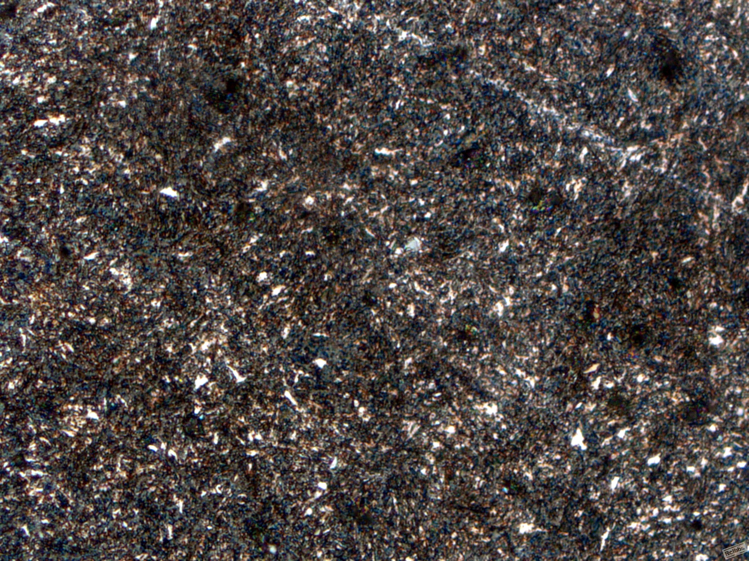

[讨论] 大家来评定下 是不是上贝的问题?
签到天数: 141 天
 楼主| 发表于 2012-9-4 11:38:18 | 显示全部楼层
工艺应该都差不多吧!关键是介质,俺用的是PAG介质!
签到天数: 425 天
发表于 2012-9-4 12:14:56 | 显示全部楼层
看着有点像羽毛状的贝氏体,应该是下贝氏体吧
签到天数: 19 天
发表于 2012-9-4 12:35:59 | 显示全部楼层
少量的上贝,95%以上都是回火屈氏体了。
签到天数: 141 天
 楼主| 发表于 2012-9-4 13:10:07 | 显示全部楼层
上贝才会呈羽毛状!

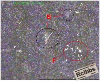

发表于 2012-9-4 13:45:44 | 显示全部楼层
我这也来一张吧,材质也是60Si2MnA,硬度是47HRC,出现上贝。刚接触金相,大侠们将就着看
500×
500×

 楼主| 发表于 2012-9-4 14:07:32 | 显示全部楼层
试样腐蚀时间长了点!个人认为:照片中白亮聚集区有好几处组织是上贝!
你那里的工艺方便说下嘛?咱们交流下……
发表于 2012-9-4 14:08:12 | 显示全部楼层
你太有才了,自己都说是羽毛状了,还要说是下贝  ,佩服
回火屈氏体+轻微上贝组织,但影响不大,这个材料淬火不错呀,回火也挺充分的,组织很漂亮!! 楼主能否告知一下,中间区域的白色块状是什么组织吗?
签到天数: 141 天
 楼主| 发表于 2012-9-4 14:47:52 | 显示全部楼层
阿虎 发表于 2012-9-4 14:19
回火屈氏体+轻微上贝组织,但影响不大,这个材料淬火不错呀,回火也挺充分的,组织很漂亮!! 楼主能否告知 ...
冷却过程中冷速达不到绝对均匀,个人怀疑是析出的细小的铁素体!坐等大虾解答吧……
发表于 2012-9-4 15:11:55 | 显示全部楼层
你那里的工艺方便说下嘛?咱们交 ...
腐蚀时间是长了些,谢谢。
很是遗憾,这个是我们的外协件,我们做复检硬度不合适,就做了金相,发现存在贝氏体。我们要求供方提供工艺,对方没答复。

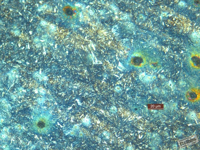

发表于 2012-9-5 11:55:16 | 显示全部楼层
我也来张60Si2Mn的500倍,大家来瞧瞧,我是870 油冷(德润宝的一般淬火油) 350回火,水冷,线切割,然后又200回火的,样做的不太好,主要是着急,所以有很长的划痕,硬度在51-54之间
发表于 2012-9-5 12:30:49 | 显示全部楼层
      在屈氏体中确存在少量上贝氏体.
签到天数: 72 天
发表于 2012-9-5 16:42:14 | 显示全部楼层
首先样不是很好,有点模糊。
再是照片里面有上B,最好是重新在做做看
发表于 2012-9-5 18:52:43 | 显示全部楼层
图像不是很清晰,36楼照片中黑圈内为上B组织,
签到天数: 1505 天
发表于 2012-9-5 20:56:52 | 显示全部楼层
同意36楼图片中用黑色圆圈内的组织为上贝;此物低温或淬火后观察为黑色羽毛,中温或高温回火后,再观察的话,就是白色的羽毛状,特征非常明显.
