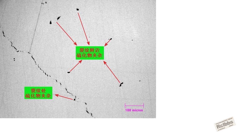

发表于 2012-9-6 10:47:36 | 显示全部楼层
请上传裂纹处清晰的未腐蚀照片(100X,400X)和腐蚀后照片(400X)!

签到天数: 28 天
发表于 2012-9-6 11:22:43 | 显示全部楼层
未腐蚀的照片看裂纹附件的夹杂物分布;腐蚀的照片看金相组织、带状组织、裂纹周边脱碳情况等等。
你的腐蚀照片是裂纹附件的吗?制样有问题,很不清楚。

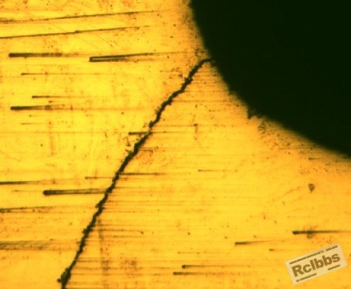

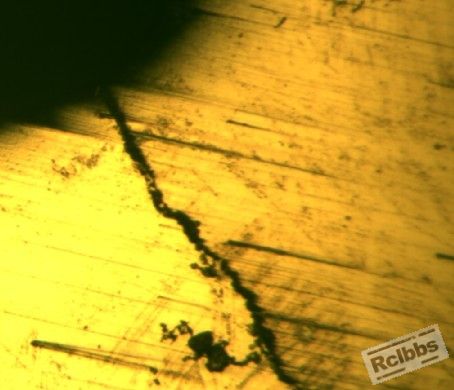

 楼主| 发表于 2012-9-6 17:02:44 | 显示全部楼层
齿根部的左边 100X  未腐蚀之前拍的长约0.9mm
齿根部的右边 100X  未腐蚀之前拍的长约0.5mm
基本上一个齿轮根部都出现这样的情况!(400X的图片已经在坛里了,自己看看)

签到天数: 28 天
发表于 2012-9-7 09:57:27 | 显示全部楼层
楼主,很抱歉,我无法从图中看出是否有夹杂物,划痕太严重。
能做到下图所示的水平吗?
发表于 2012-9-7 11:16:02 | 显示全部楼层
你未浸蚀的照片划痕太严重,即便有夹杂也看不出来。你把试样再好好的做一做,抛光时最好用金刚石抛光剂,最后一道砂纸要磨到1000#
