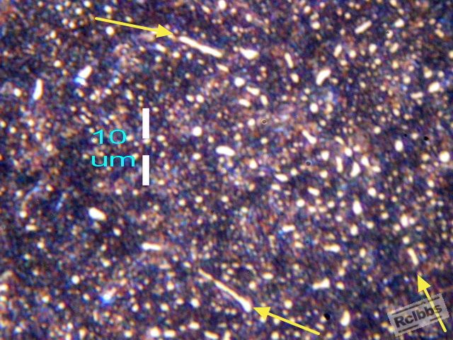

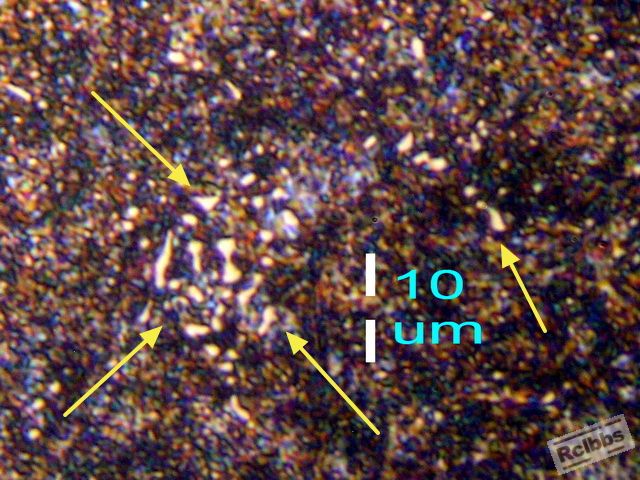

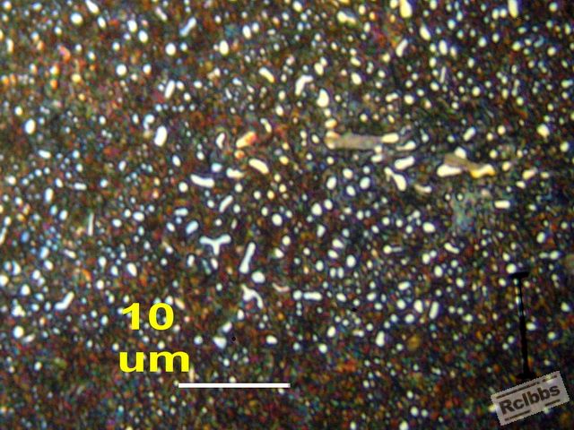

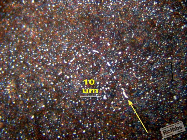

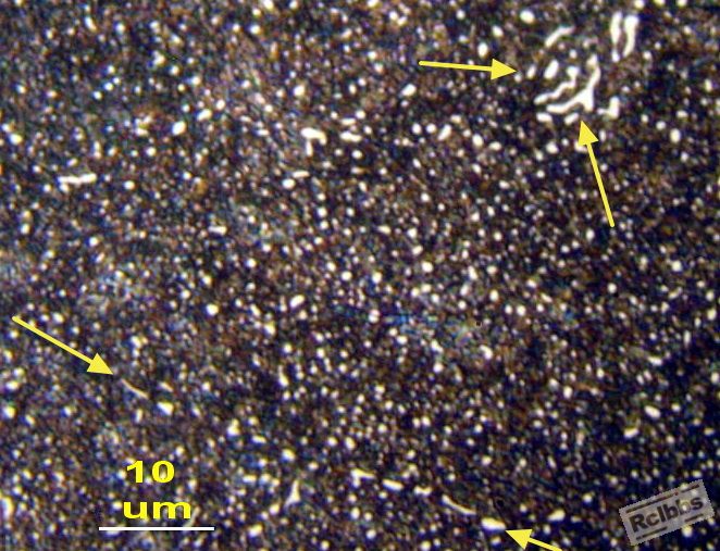

接363樓.........................

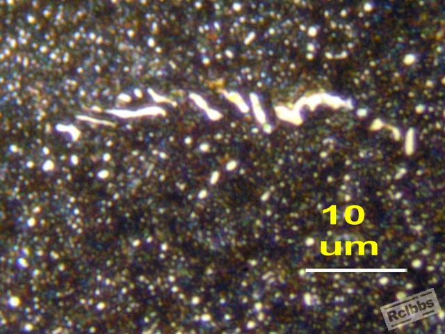

這些異形碳化物在滾珠的蹂躪下, 很快就從基底脫離/翹起而引起噪音.

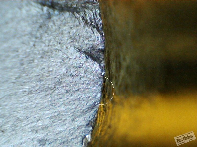

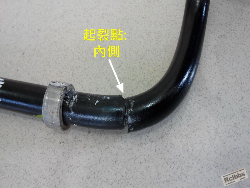

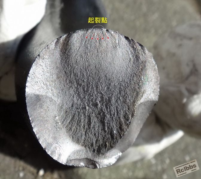

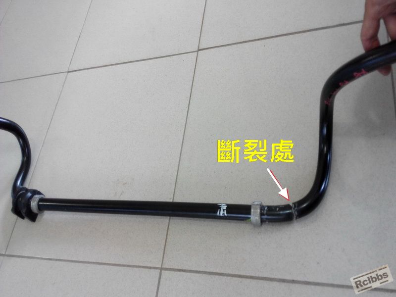

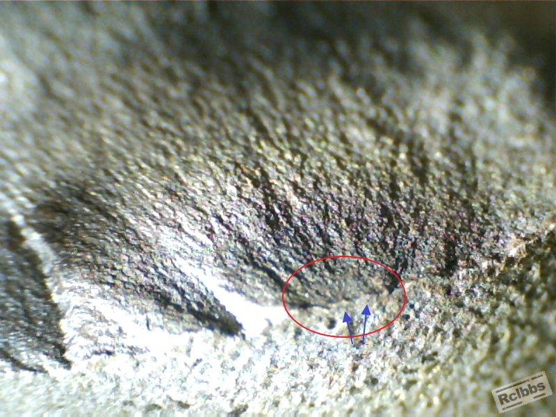

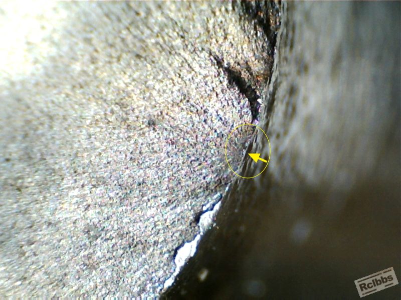

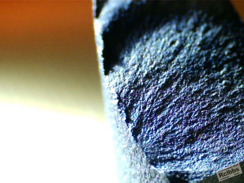

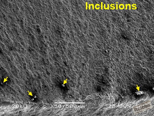

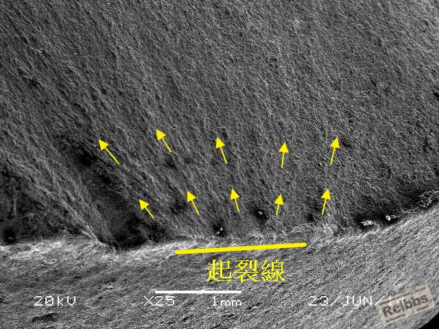

疲勞裂面欣賞 fatigue fracture surface of a stablizing rod.

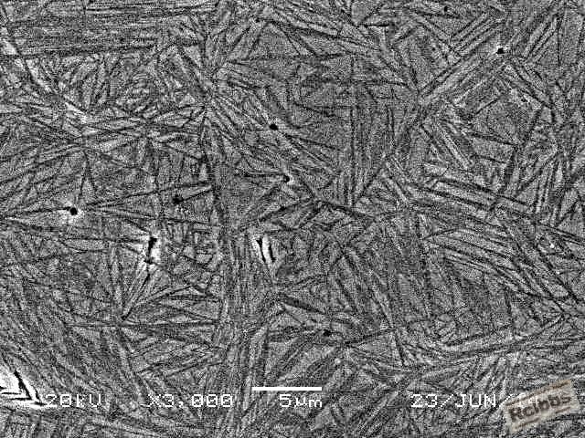

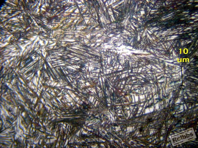

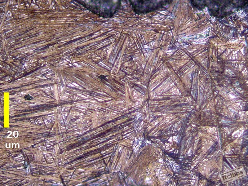

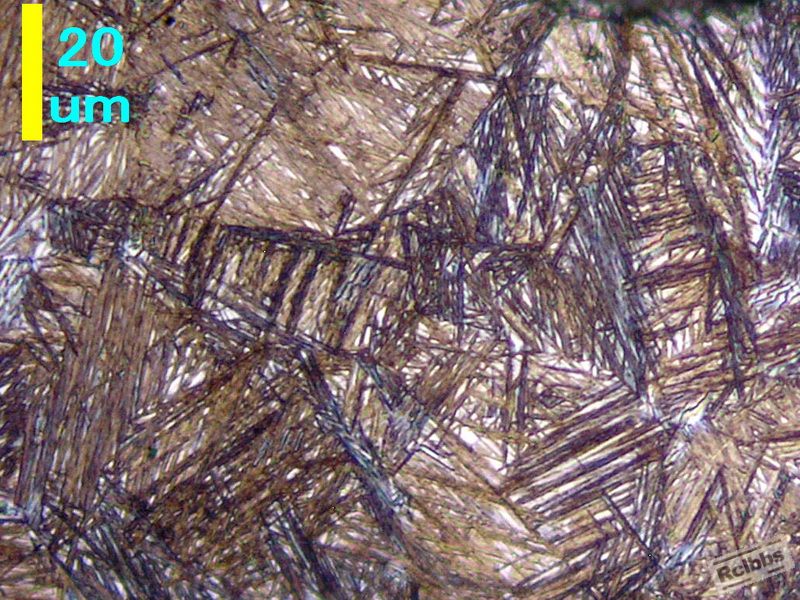

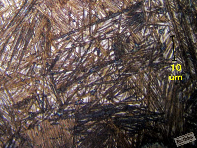

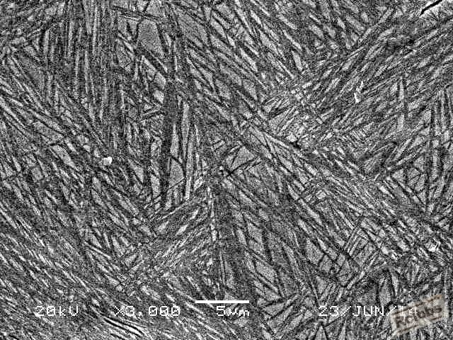

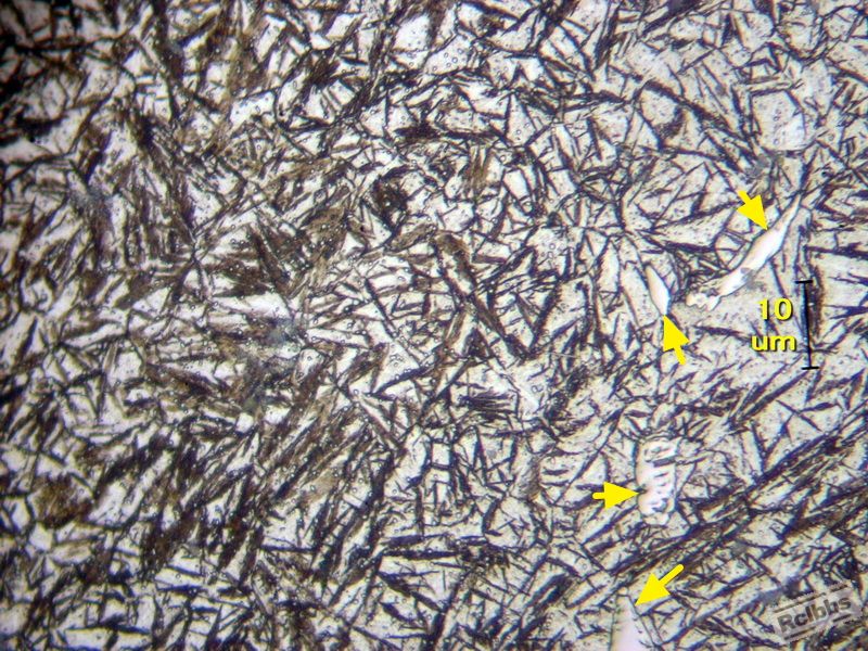

ADI, Austempered Ductile Iron

這ADI金相照片很漂亮,多放幾張給大家欣賞.

请在旁边作详细说明,谢谢

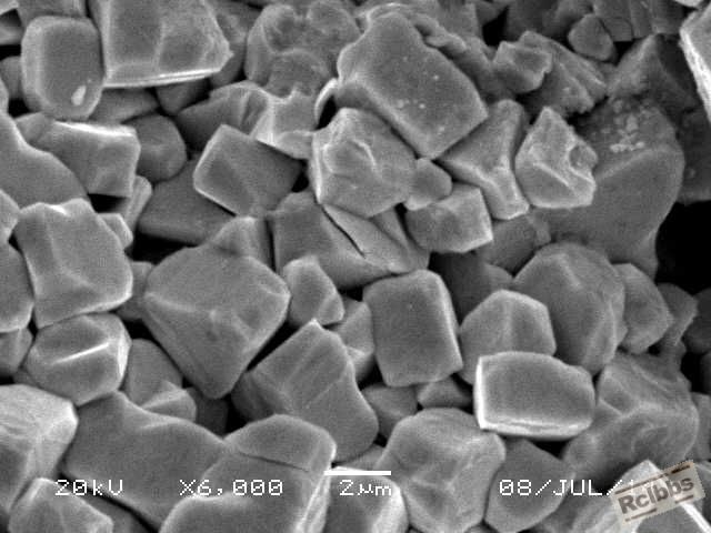

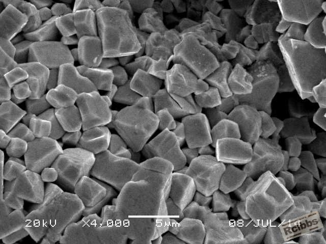

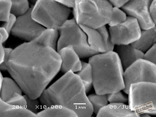

Tungsten Carbide particles

目前正致力于ADI热处理。

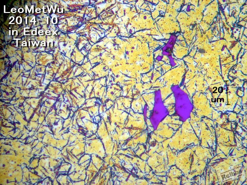

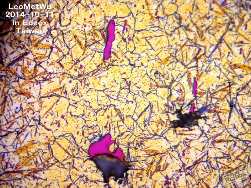

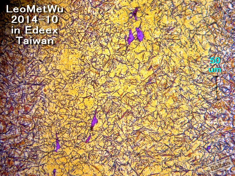

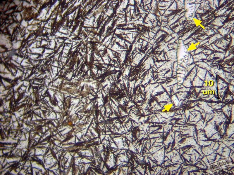

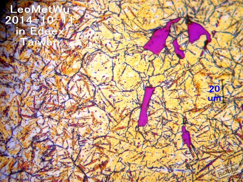

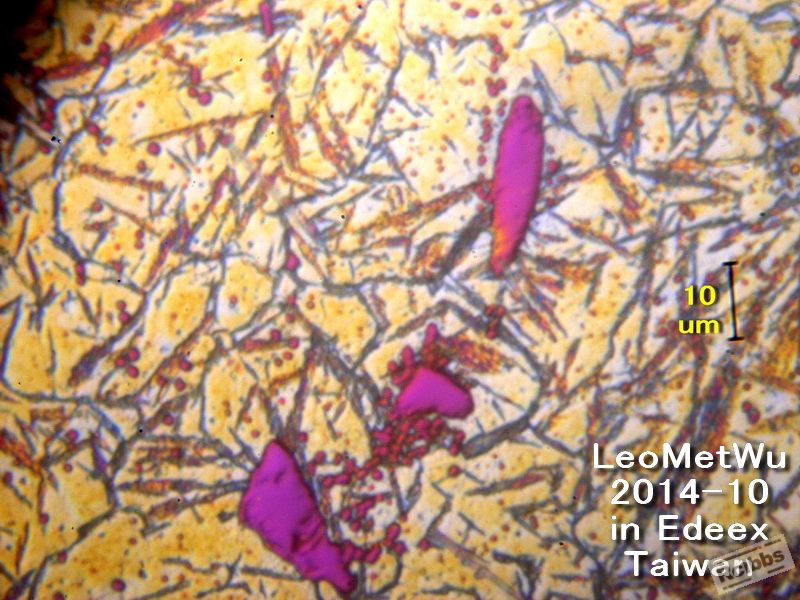

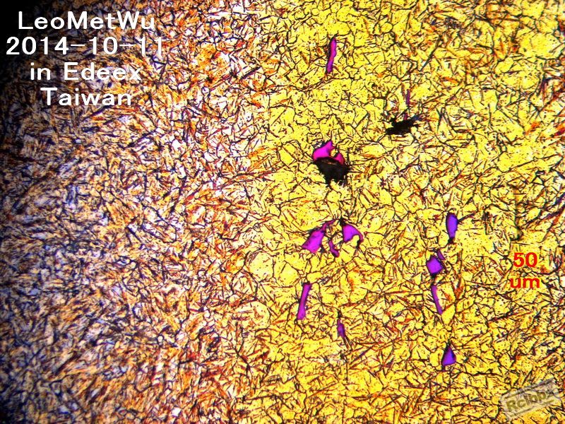

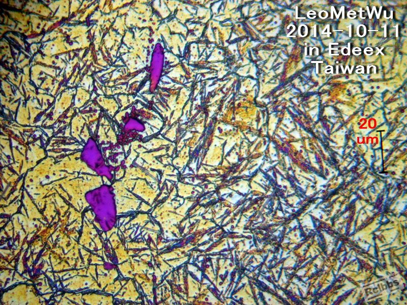

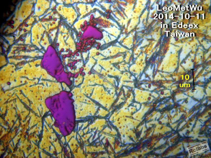

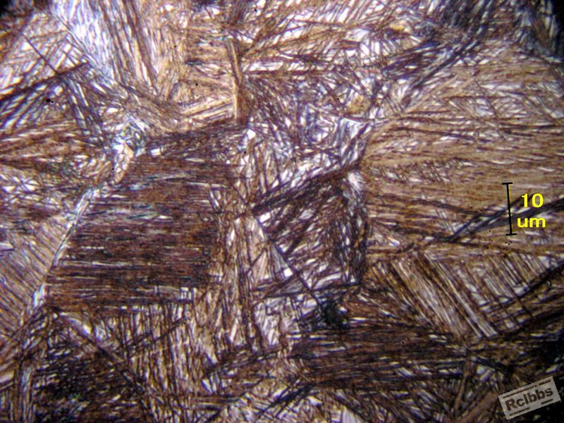

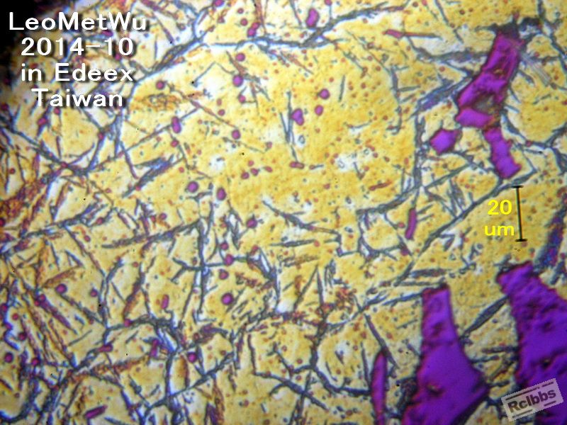

H13模具裂 卡車鋁合金輪圈 鍛造模 嚴重偏析. C: 0.50% 超出上限 所以有許多液析碳化物.(照片中紫色顆粒)
這些碳化物的尖角 就成了crack initiation sites.
紫色: carbide
紫色: carbide

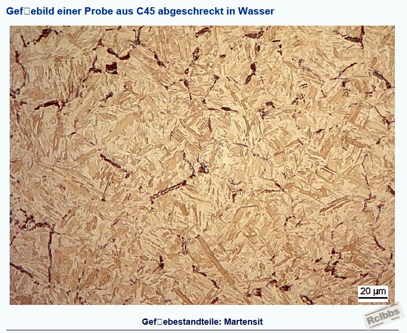

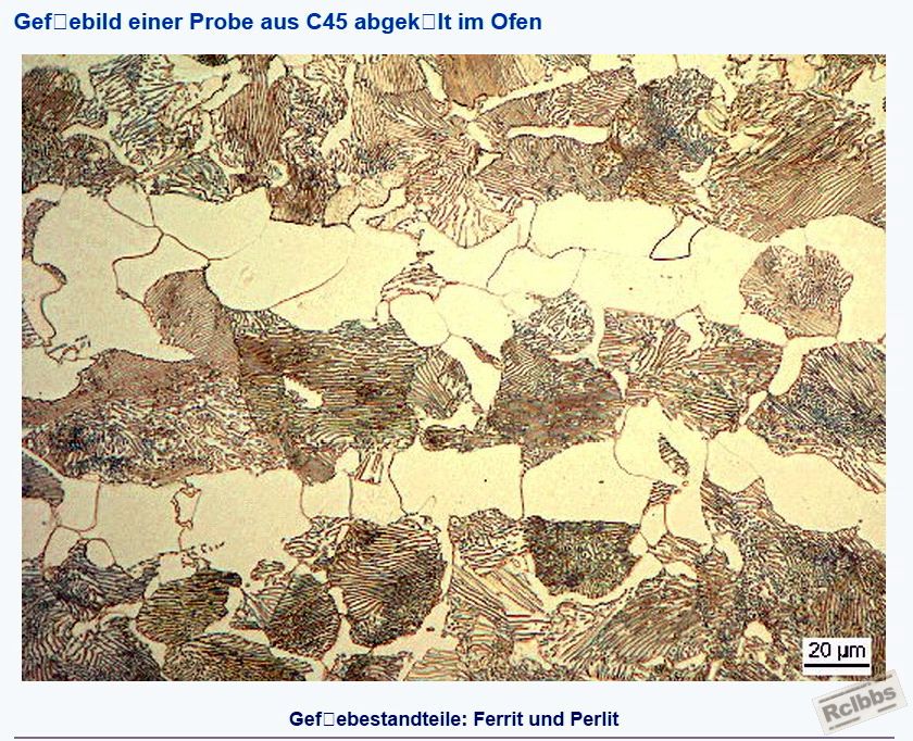

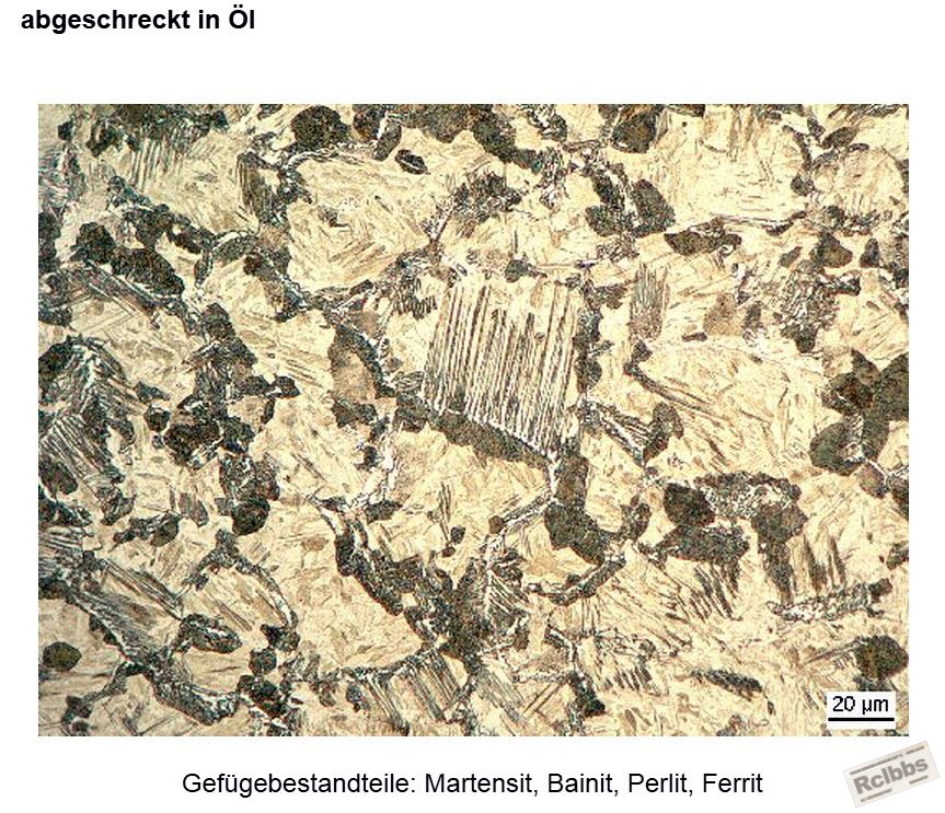

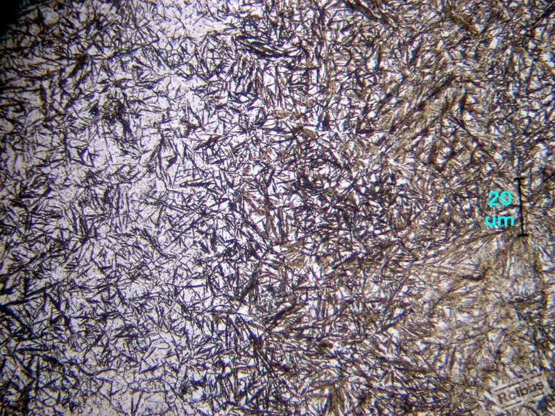

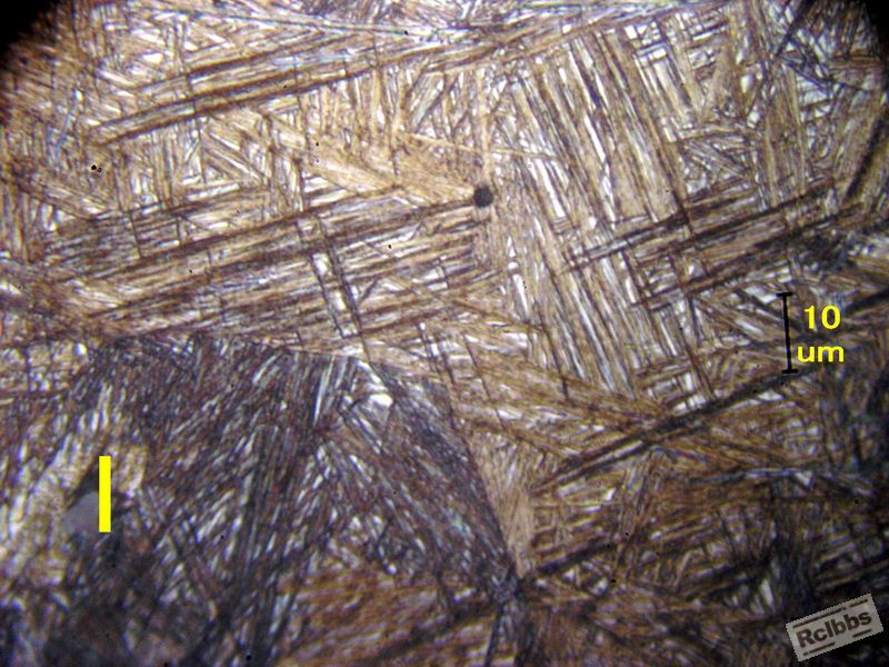

熱履歷 thermal history vs. Microstructure
水 淬
水 淬
油 淬
油 淬

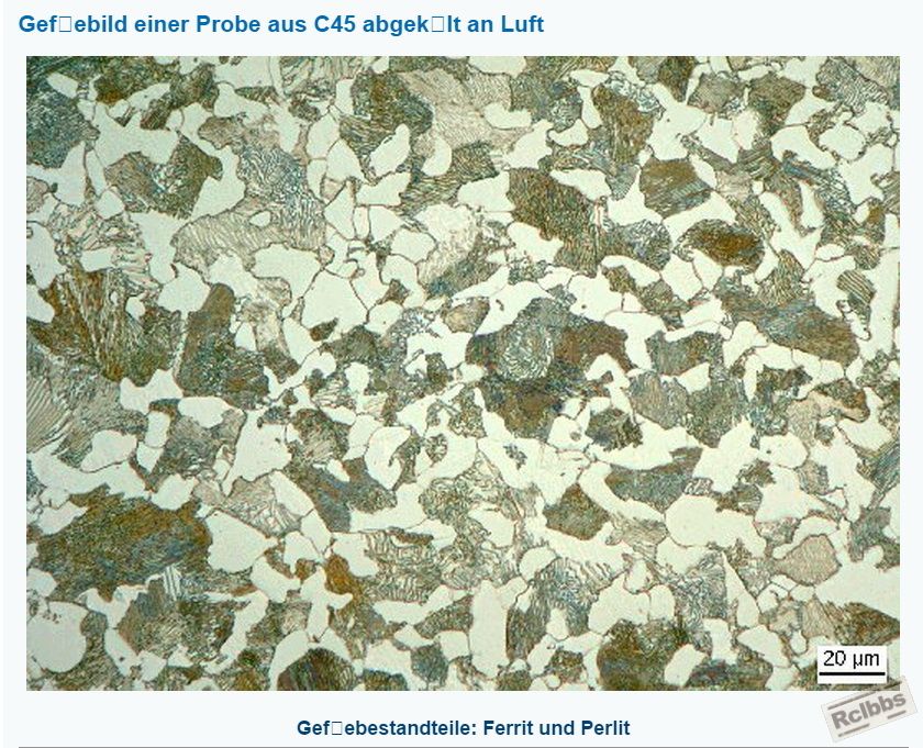

45#鋼 不同冷速 vs. 金相組織 repost from German Heat Treating Forum
