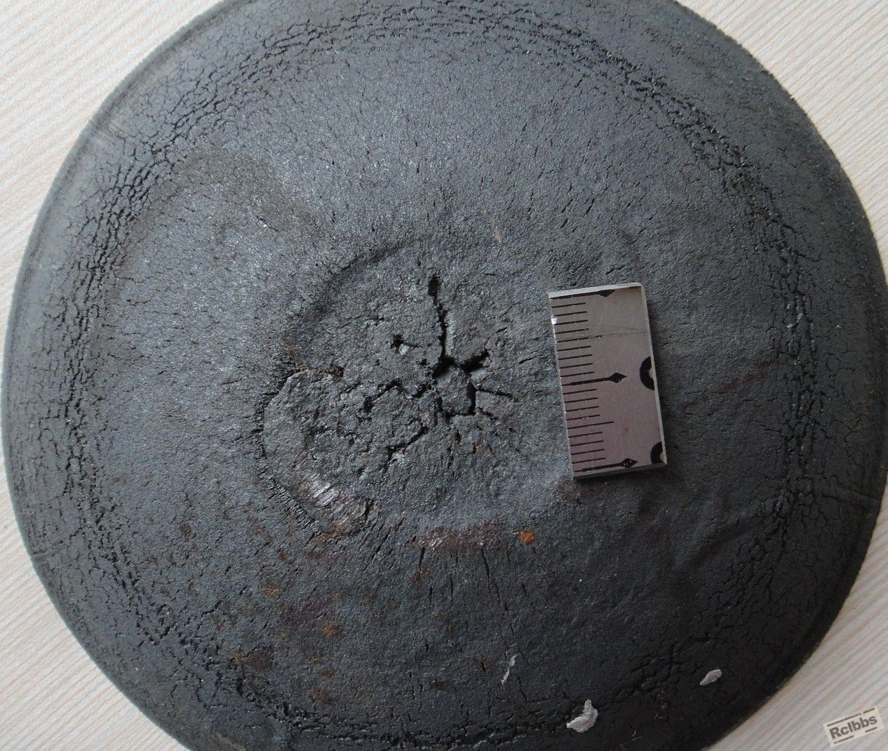

 楼主| 发表于 2013-3-5 21:31:55 | 显示全部楼层

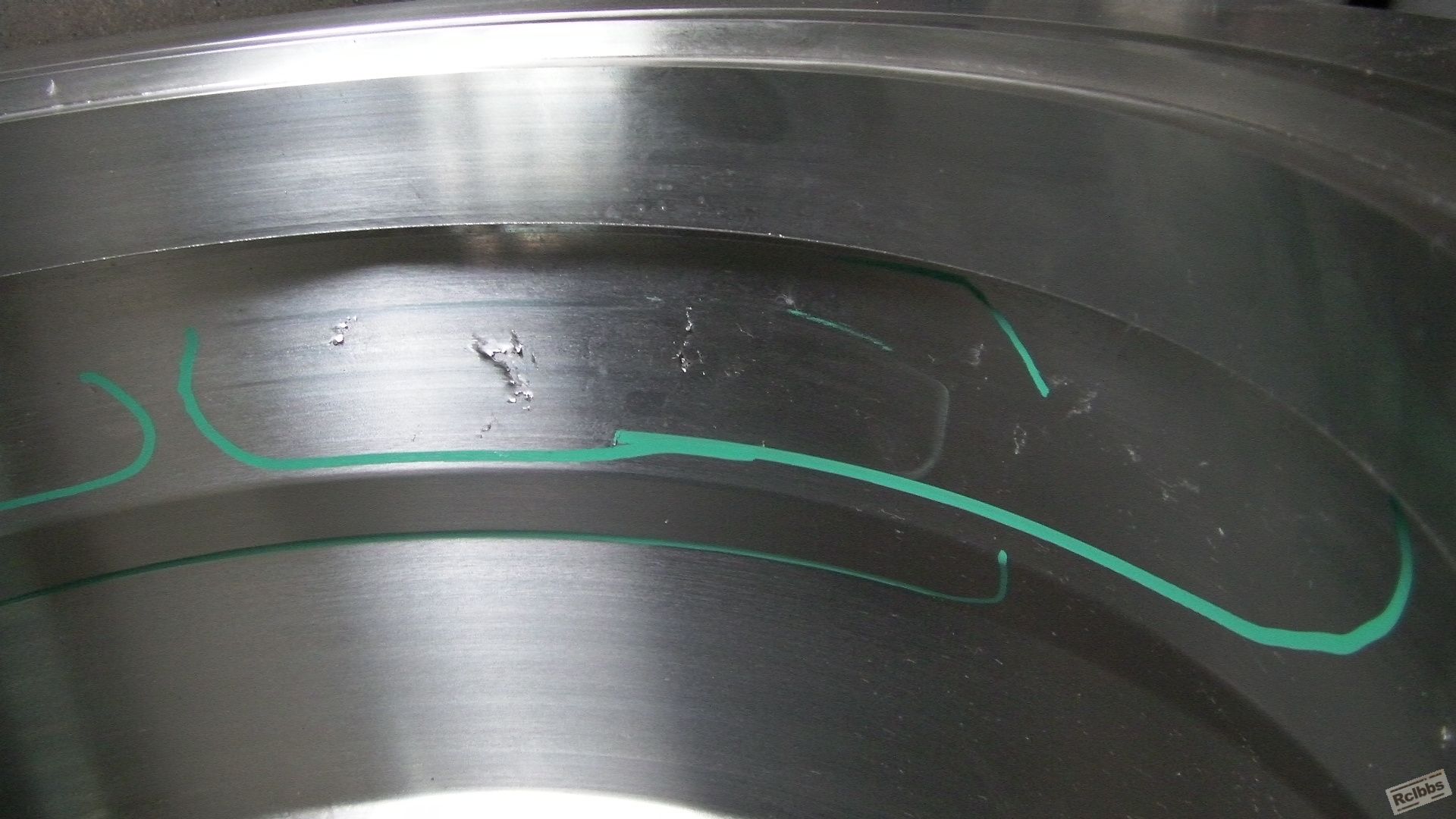

气瓶底内壁网裂、脐眼
原料:气瓶管
收底加工方式:热旋压成形
开裂原因:加热过烧
脐眼处纵剖
参与人数 1热处理币 +5 贡献值 +5 收起 理由
秋天的风 + 5 + 5 感谢上传!

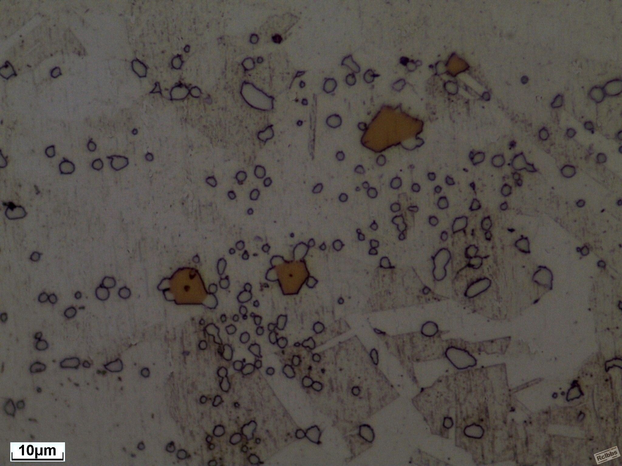

 楼主| 发表于 2013-4-2 21:16:20 | 显示全部楼层

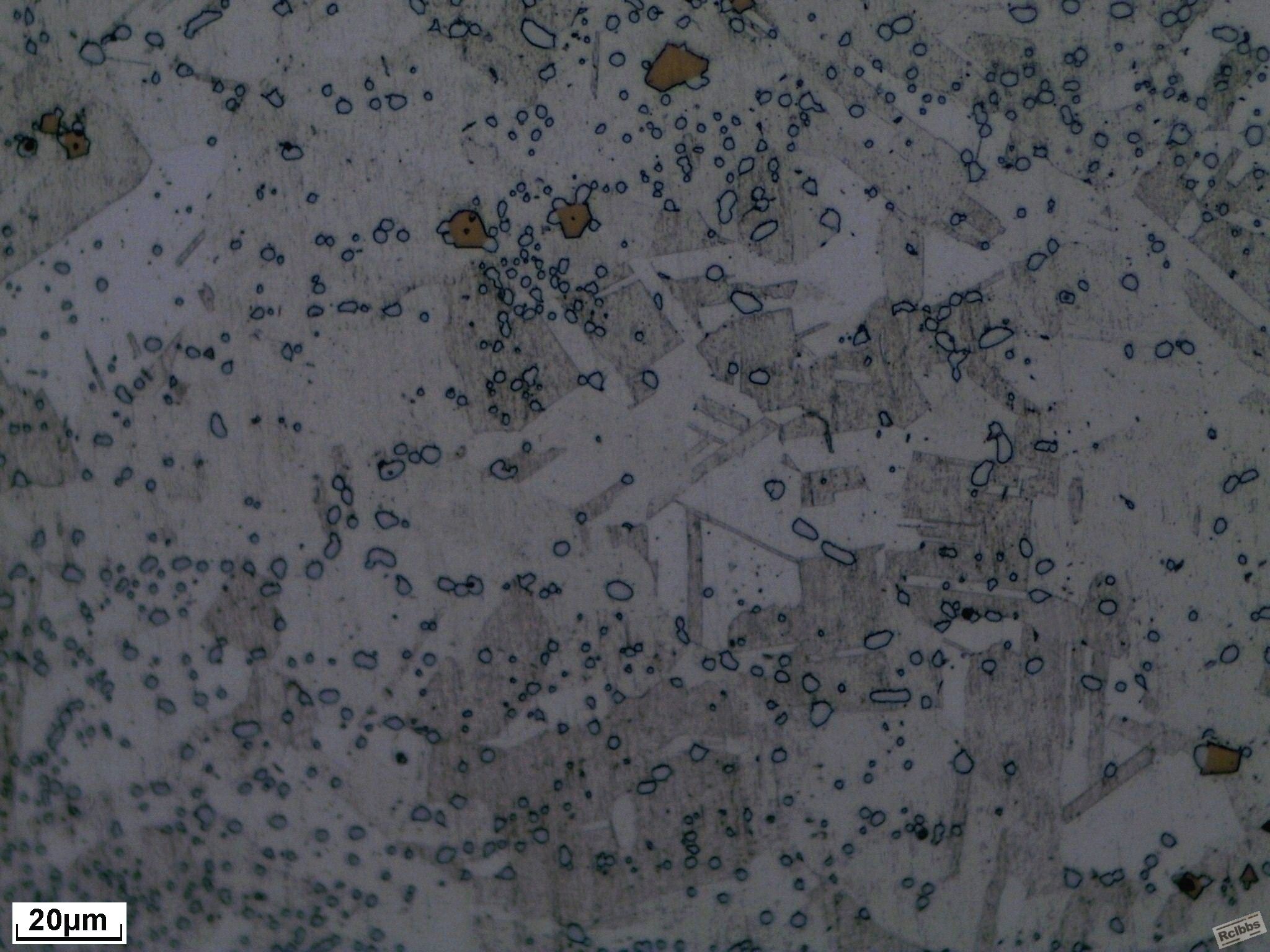

镍基合金6690锻件固溶后的组织
奥氏体+碳化物+氮化物
三氯化铁盐酸水溶液侵蚀
参与人数 1热处理币 +6 贡献值 +6 收起 理由
秋天的风 + 6 + 6 感谢上传!

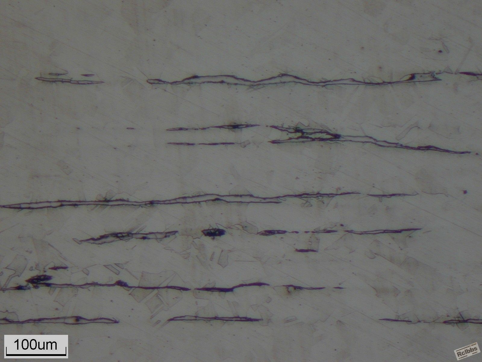

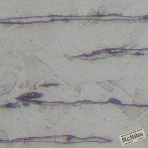

 楼主| 发表于 2013-4-26 21:10:27 | 显示全部楼层

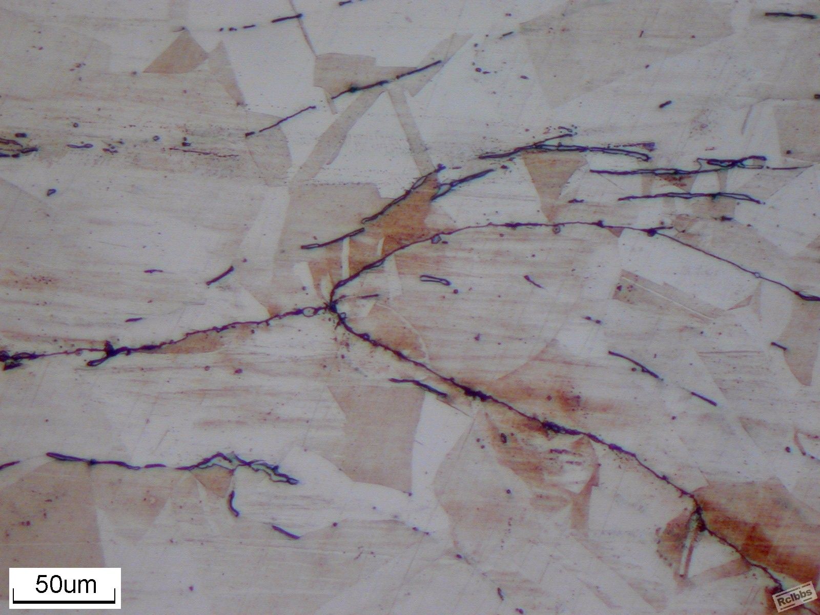

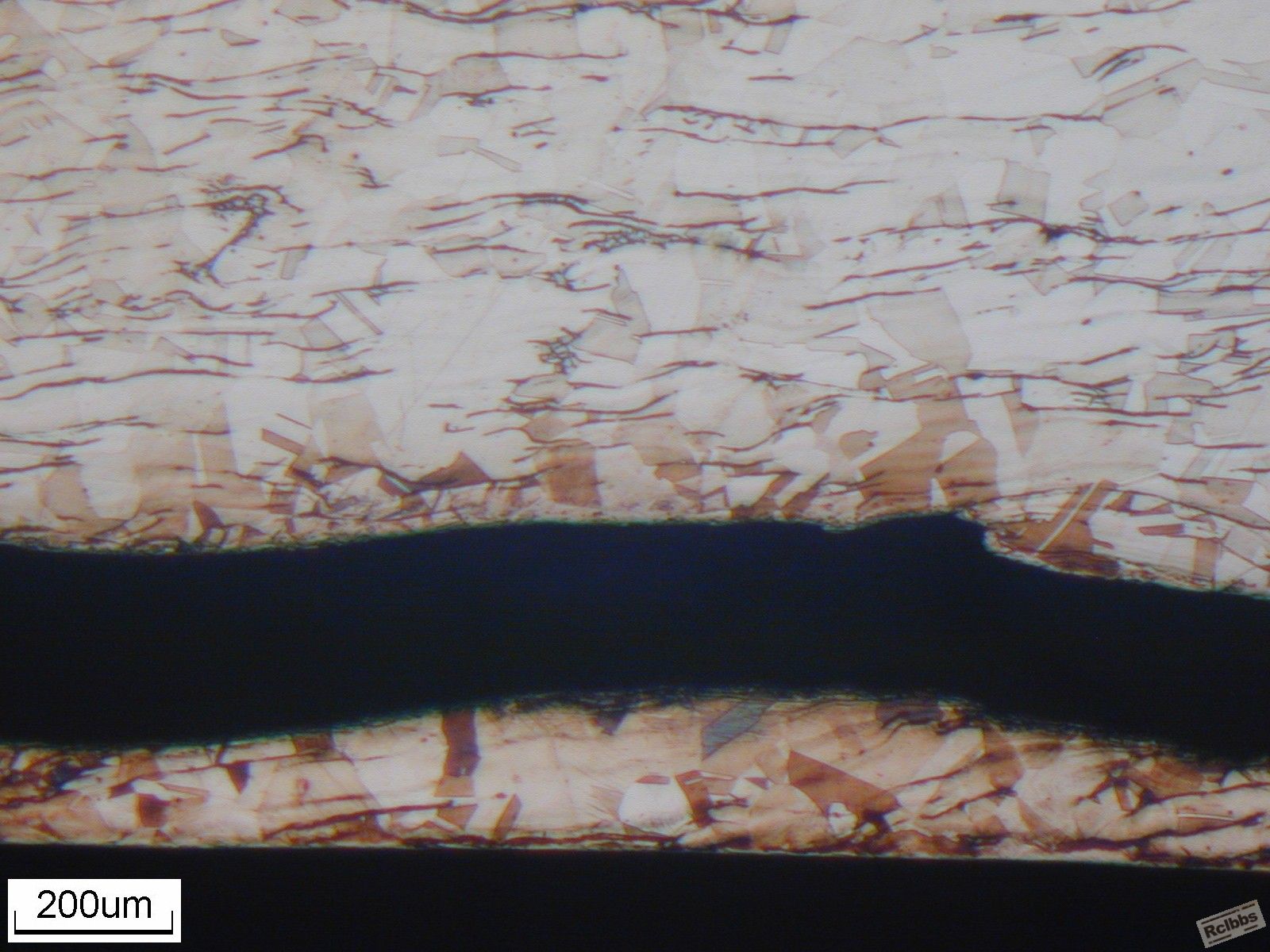

304奥氏体不锈钢锻件,内部裂纹,δ铁素体数量过多。

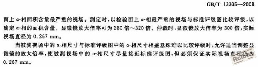

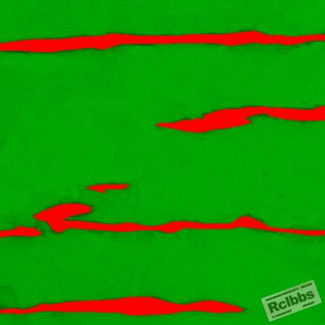

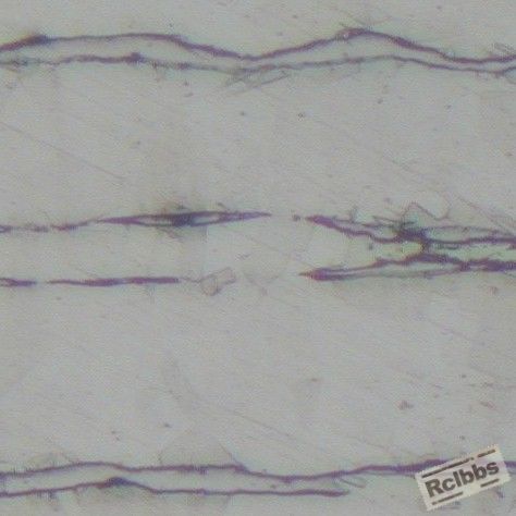

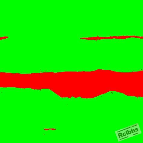

图像分析--奥氏体不锈钢中铁素体含量测定
GB/T 13305规定:300X,视场直径0.267mm 。
为方便图像分析,采用与直径0.267mm圆形面积相同的正方形,边长为0.474mm。
拍100X的照片,通过计算选取边长为0.237mm的正方形
这张图片选了一个视场1#
这张图片选了两个视场2#3#
1#  铁素体含量15.5%
2#  铁素体含量10.2%
3#  铁素体含量10.3%
更正:通过计算选取正方形的边长应为为0.237mm,当时误把像素值作为边长了。

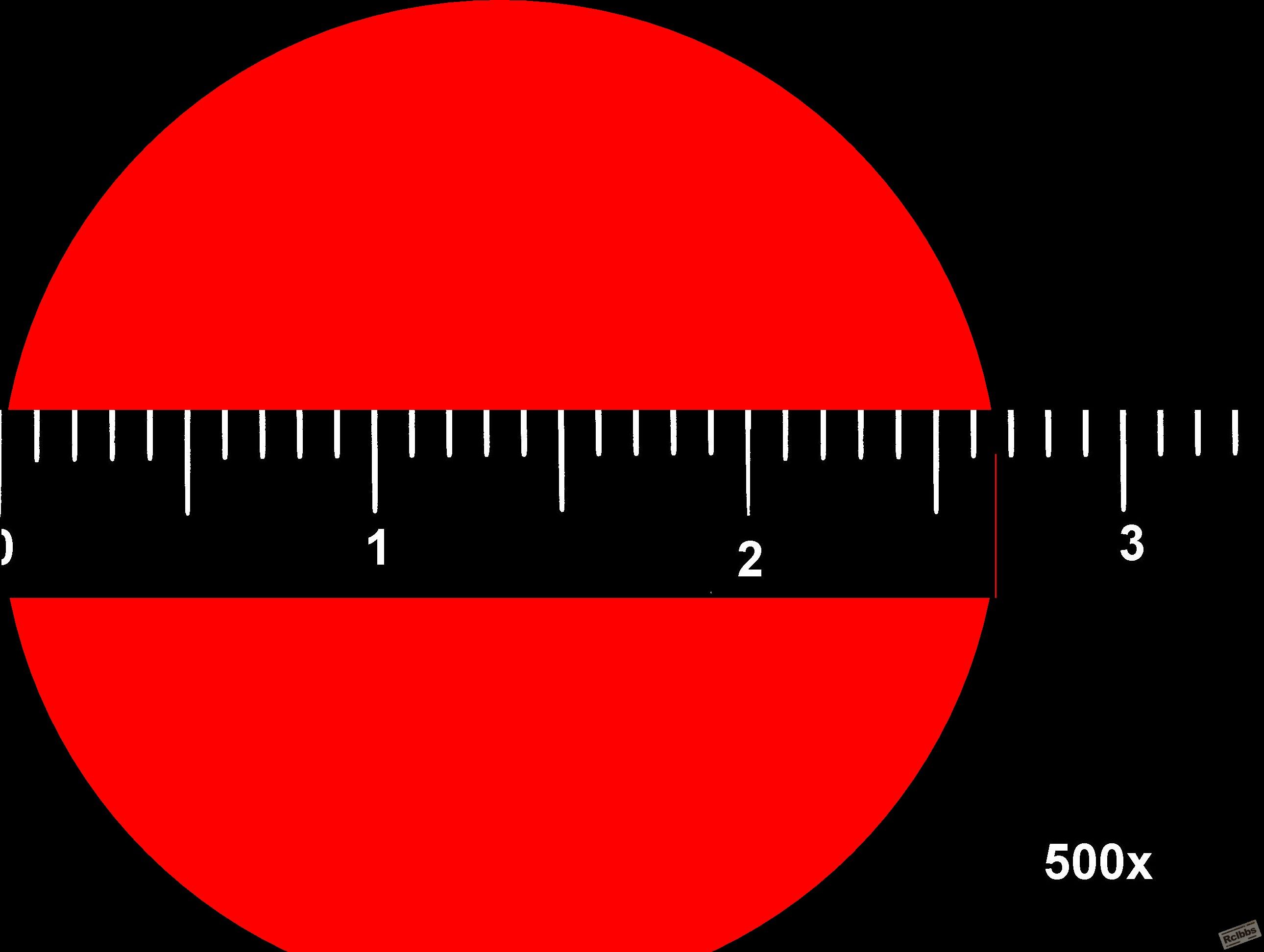

发表于 2013-5-20 12:41:27 | 显示全部楼层
为方便图像分析,采用与直径0.267mm圆形面积相同的正方形,边长 ...
老师您好,GB/T 13305规定:300X,视场直径0.267mm ,能不能近似500X,视场直径445μm ,然后进行对照图谱分析(标准:允许适当调整显微镜放大倍率,使被测视场中的 a-相尺寸尽量接近标准评级图)?这样也克服了没有30X镜头的评级问题。
签到天数: 953 天
 楼主| 发表于 2013-5-20 21:28:28 | 显示全部楼层
wangshirui1203 发表于 2013-5-20 12:41
老师您好,GB/T 13305规定:300X,视场直径0.267mm ,能不能近似500X,视场直径445μm ,然后进行对照图谱 ...
我认为不合适,不管放大多少倍,视场直径(即面积)不能变。
发表于 2013-5-21 08:17:58 | 显示全部楼层
老师您好,我是这么考虑的:标准要求实际视场直径0.267mm,0.267mm的依据是标准图谱中圆的直径(可以拿米尺量,应为80mm)0.267mm=80mm/300倍);那么我放大至500倍,也就是445μm=267μm*5/3,在500倍下实际的视场直径0.267=0.445/5*3,能不能认为实际视场直径还是0.267mm呢?不知道自己考虑的对不对,麻烦您了
签到天数: 953 天
 楼主| 发表于 2013-5-21 22:29:49 | 显示全部楼层
wangshirui1203 发表于 2013-5-21 08:17
老师您好,我是这么考虑的:标准要求实际视场直径0.267mm,0.267mm的依据是标准图谱中圆的直径(可以拿米 ...
规定是267μm,445μm肯定是不对的。
其实不管放大多少倍,只要能保证直径是0.267mm,然后打印成直径是80mm的圆,就是300X了。
下图就是在500X下拍的标尺照片,我加了一条红线处即为0.267mm。
这是我见过的显微镜中拍摄视场最大的了。
发表于 2013-5-22 07:56:41 | 显示全部楼层

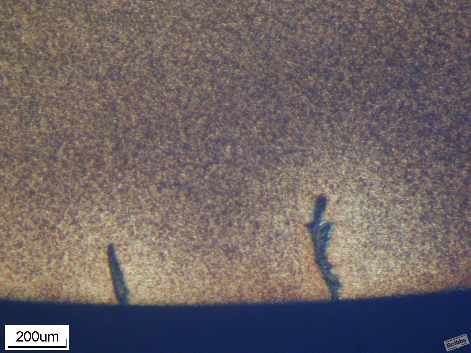

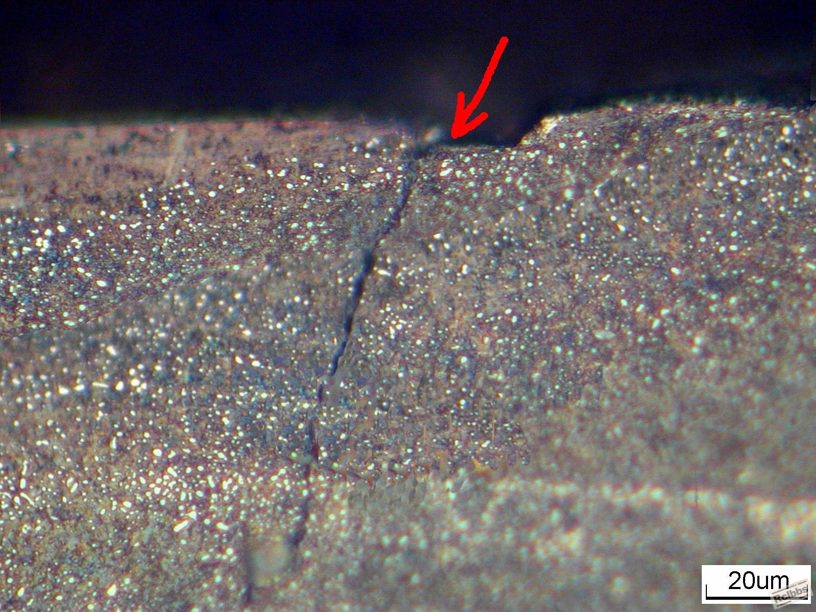

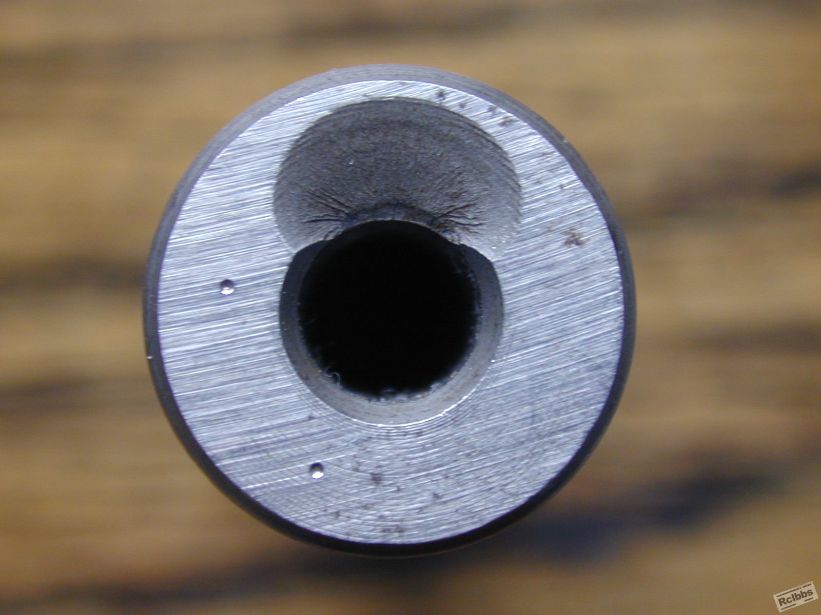

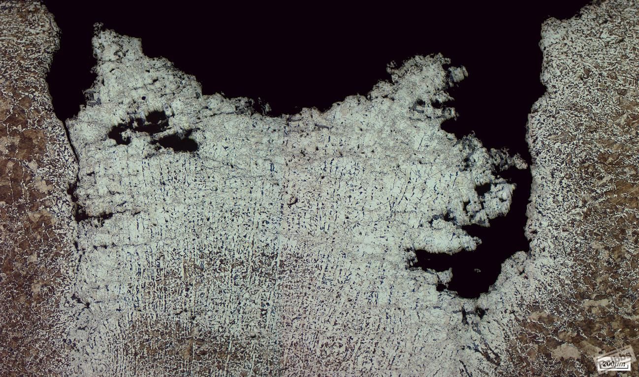

GCr15柱塞--内孔刀痕引起的淬火裂纹
端面上出现剥落,剥落源于内孔。
纵剖面,在剥落对面看到的淬火裂纹。

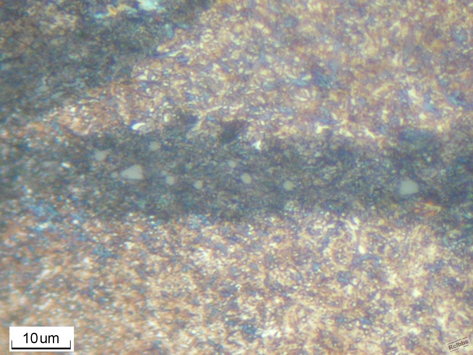

 楼主| 发表于 2013-6-24 22:54:55 | 显示全部楼层

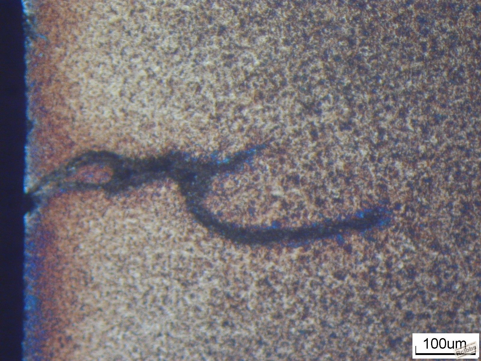

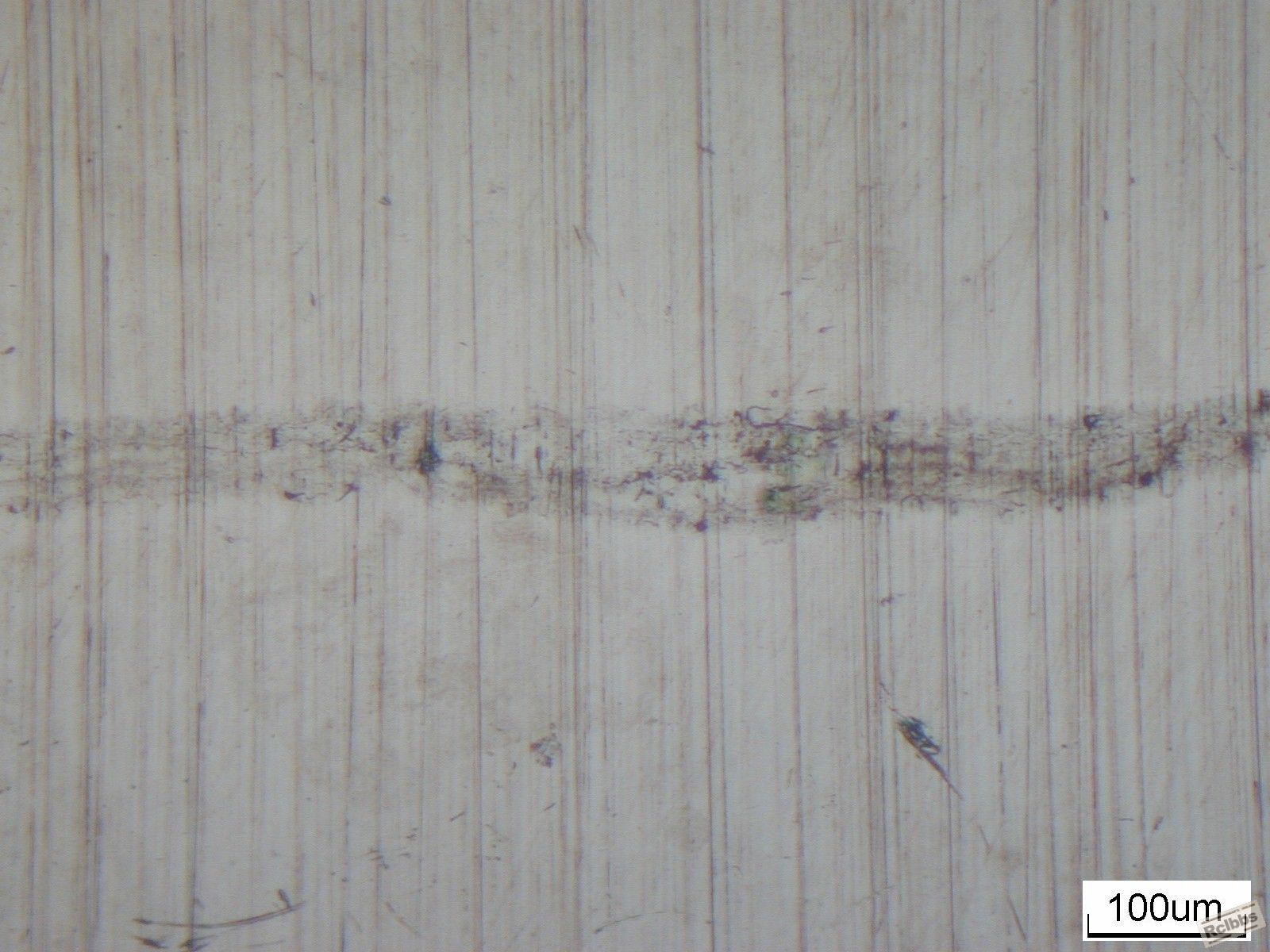

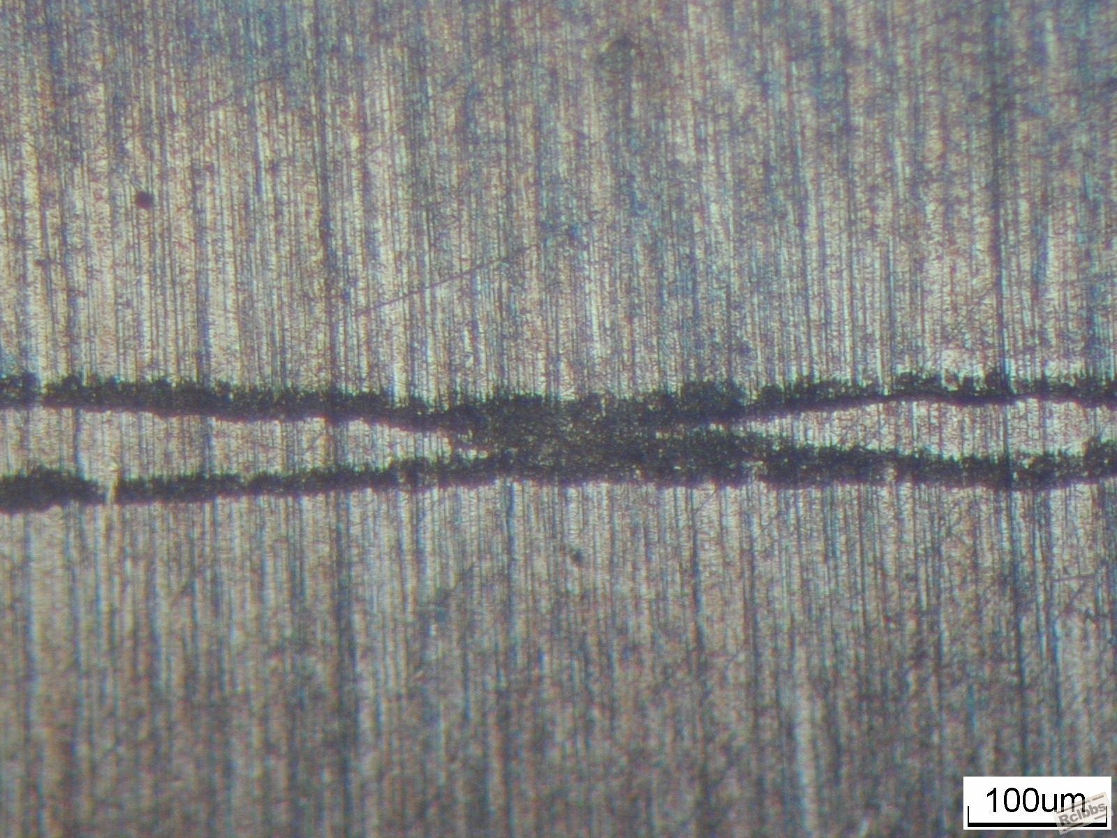

14mm滚子表面黑色条纹
在显微镜下直接观察,为充满细小氧化物(铁)颗粒的条带。
用硝酸酒精侵蚀滚子表面,显微镜下观察,为深色条带。
横向金相形貌50x。
横向金相形貌100x。
深色条带放大1000x.
深色条带放大1000x.
深色条带组织主要为索氏体,伴有氧化物(铁)颗粒。
缺陷源头为连铸坯表面裂纹。
参与人数 1热处理币 +10 贡献值 +10 收起 理由
秋天的风 + 10 + 10 感谢上传!
签到天数: 72 天
发表于 2013-6-25 11:46:52 | 显示全部楼层
不是裂纹,也不像是夹杂,请问高工,这是什么东西?
