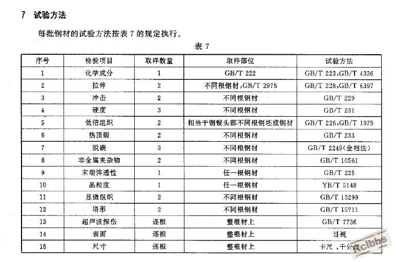

发表于 2013-6-29 01:36:58 | 显示全部楼层
每个钢材都是有很系统的检测标准的,下图就是国标中的一部分。同时附上一份合金结构钢技术条件标准,可参考定下本公司的入货标准。
GB-T_3077-1999 合金结构钢技术条件.pdf

发表于 2013-6-29 01:47:44 | 显示全部楼层
