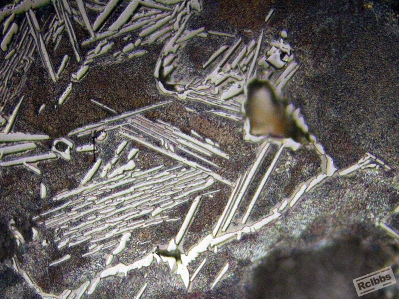

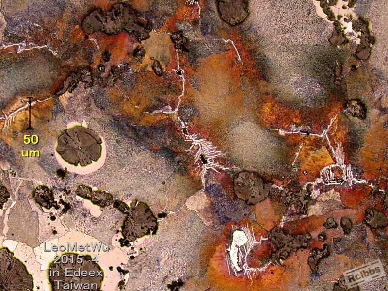

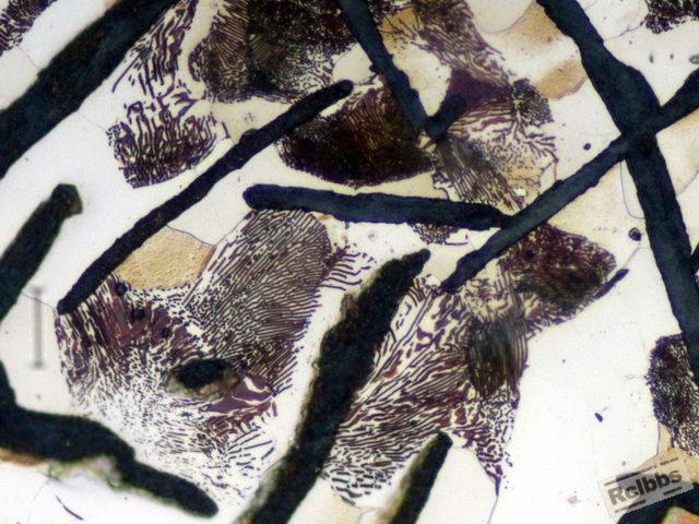

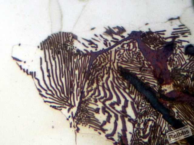

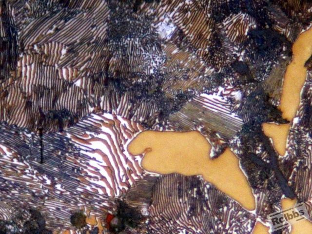

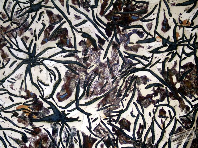

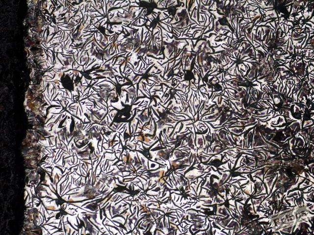

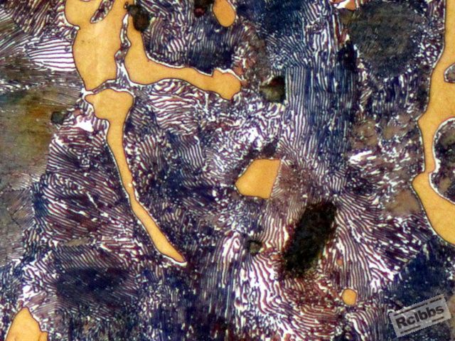

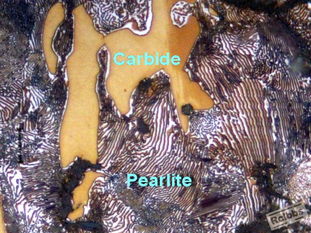

 楼主| 发表于 2015-4-21 08:35:39 | 显示全部楼层

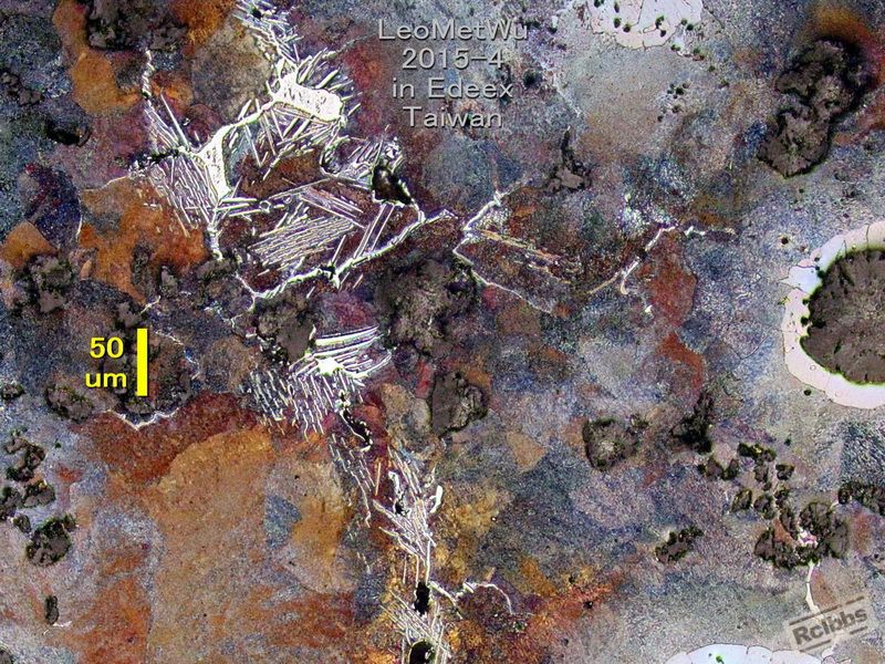

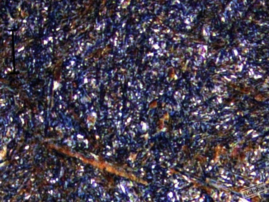

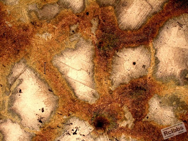

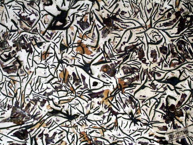

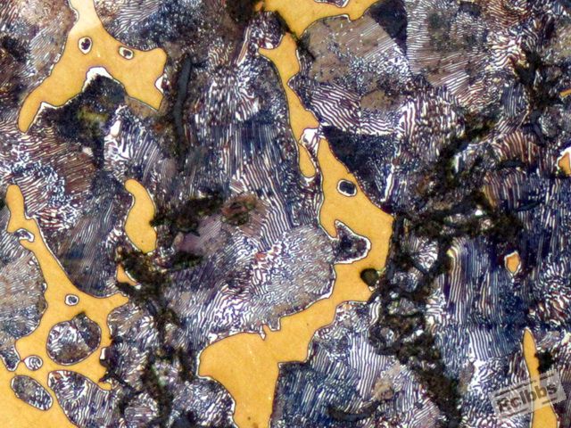

FT, grey iron, with carbide tinted.
签到天数: 474 天

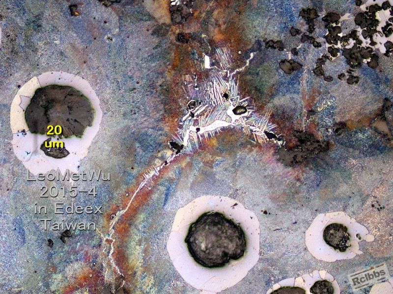

 楼主| 发表于 2015-4-21 08:38:43 | 显示全部楼层

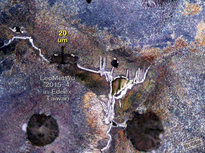

FT, high CE%, lots of graphite flakes in the matrix of Ferrite.

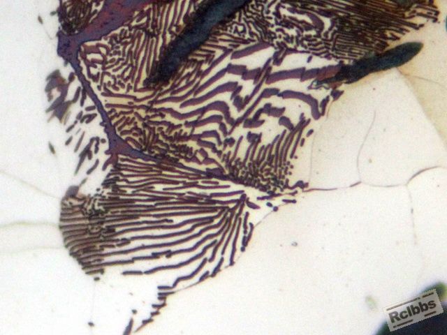

签到天数: 474 天

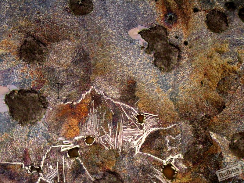

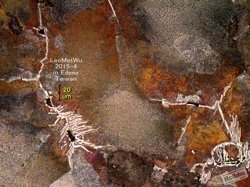

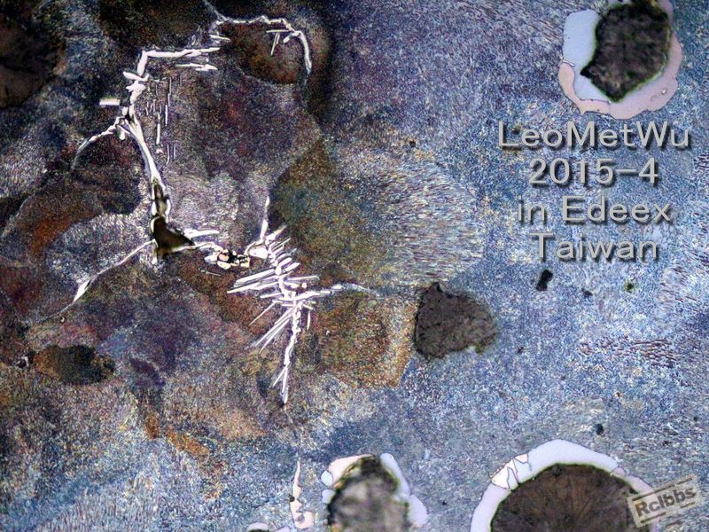

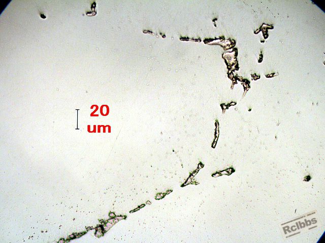

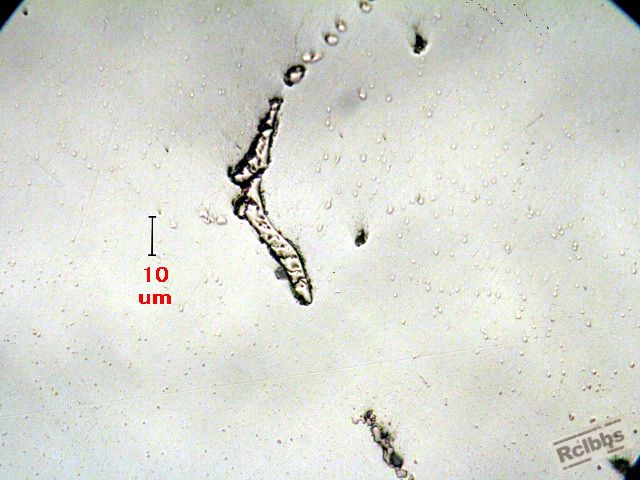

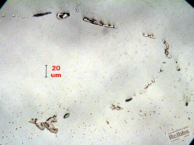

 楼主| 发表于 2015-4-30 19:19:18 | 显示全部楼层

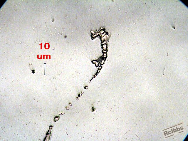

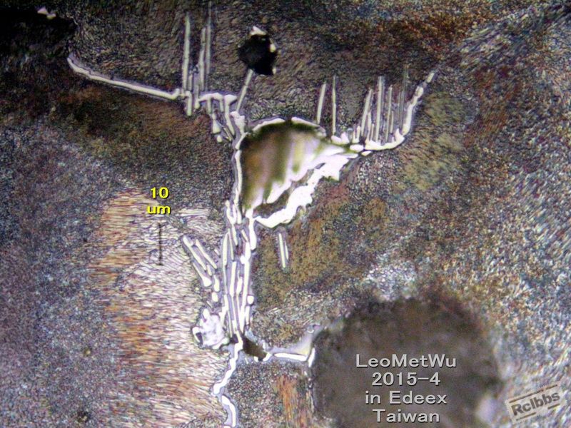

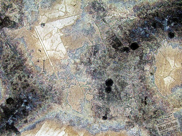

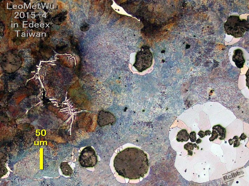

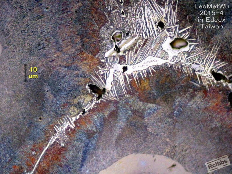

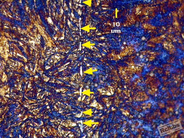

QT內的枝晶間碳化物.

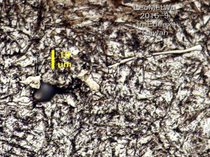

 楼主| 发表于 2015-7-1 19:31:52 | 显示全部楼层

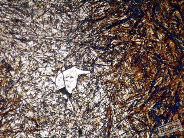

These photos took me 2 hours' labor.
P/M HSS punch for P/M gear compaction.

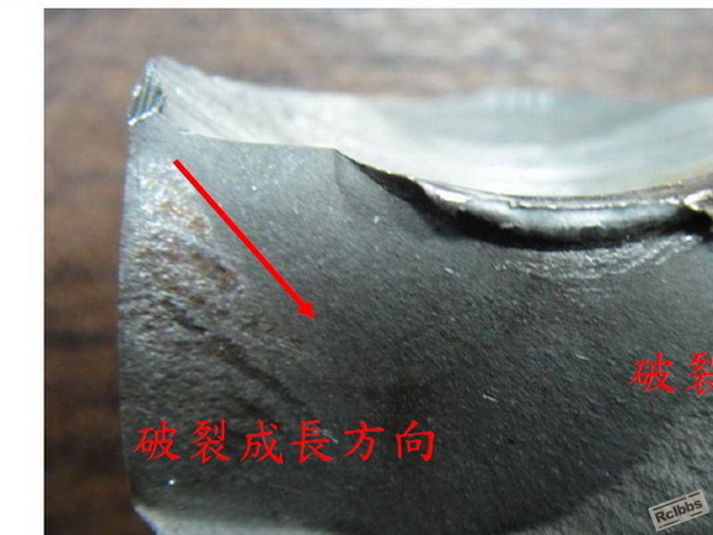

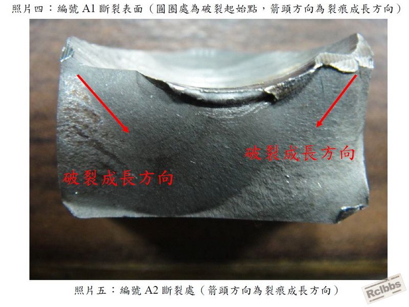

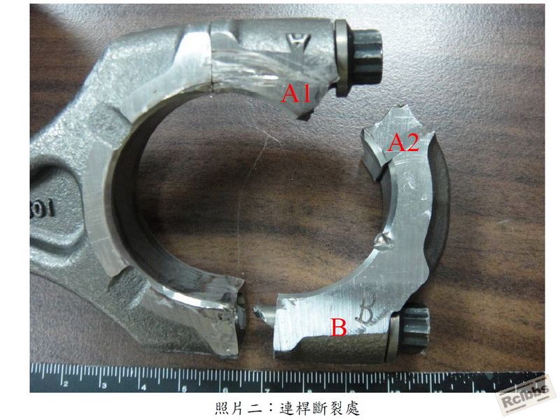

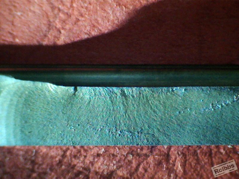

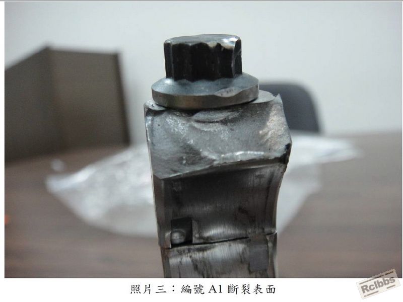

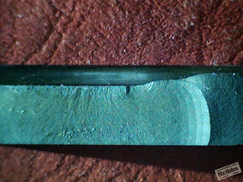

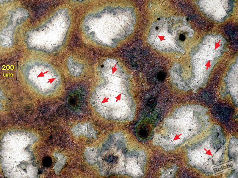

 楼主| 发表于 2015-7-26 14:20:41 | 显示全部楼层

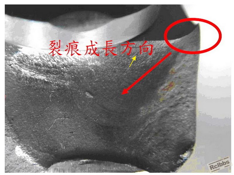

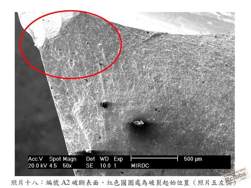

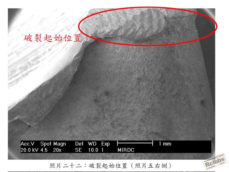

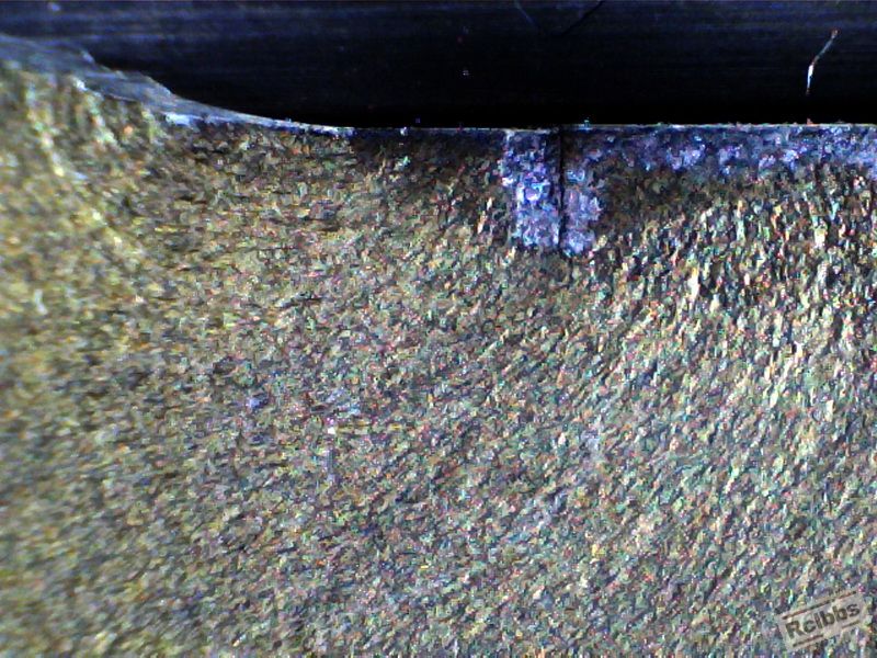

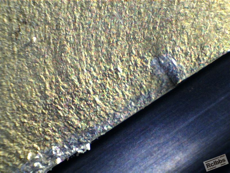

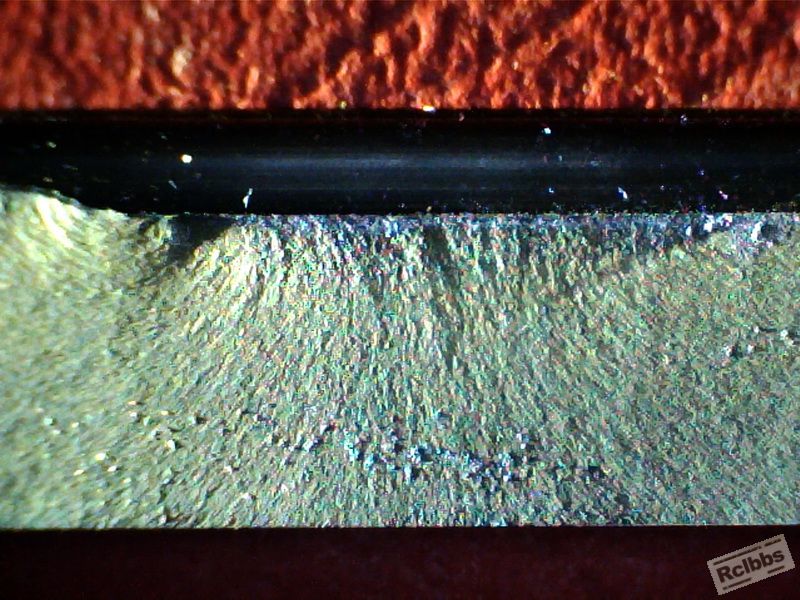

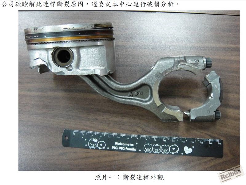

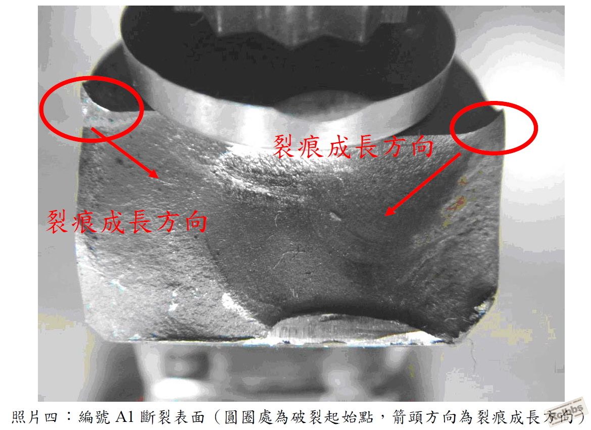

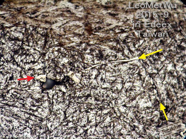

照片是報告中擷取下來的. 這種水平, 也敢執業收費,(權威單位, 收費還不低呢), 老先生我, 看了都要生氣.
照片中紅色橢圓, 說是裂源, 是錯誤的. 它們是終裂處(crack exits)
照片 連 0d 中, 我加的黃色小箭頭所指的乳凸狀圓心, 才是裂源. 疲勞貝紋以此為圓心往外擴延, 你看得岀來嗎?
連桿破損分析 3.pdf
3.47 MB, 下载次数: 245
签到天数: 474 天
 楼主| 发表于 2015-7-26 14:42:00 | 显示全部楼层
這一篇也不行. 沒有指出"root cause".
應該做金相檢驗的. 只照幾張SEM 就敷衍得過? 欺負外行人!
連桿破損分析 2.pdf
2.29 MB, 下载次数: 253
签到天数: 13 天

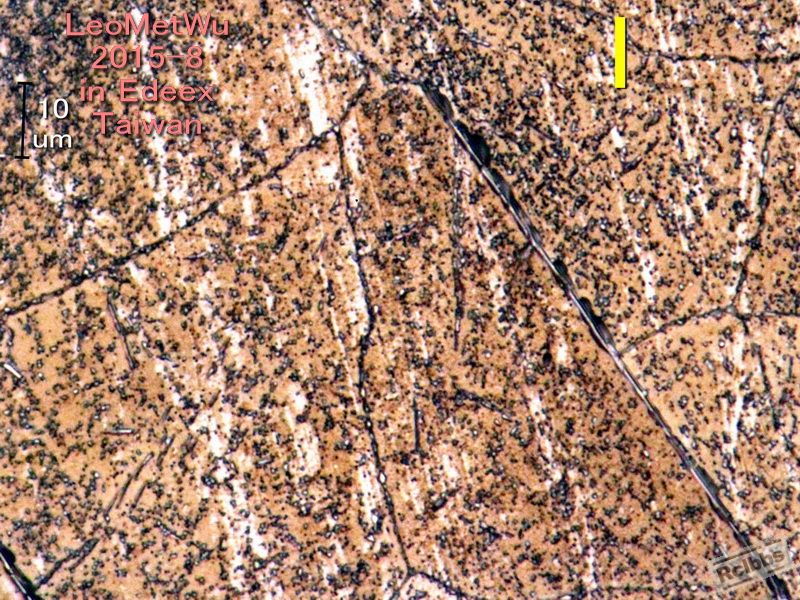

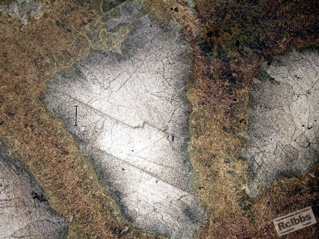

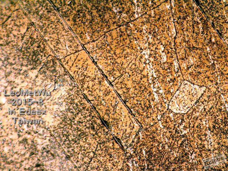

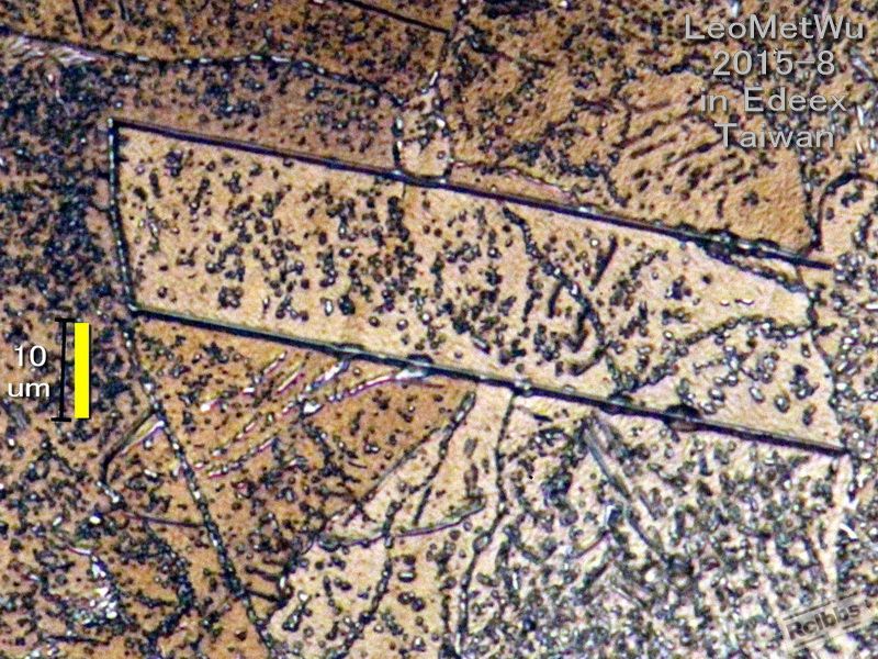

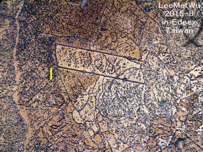

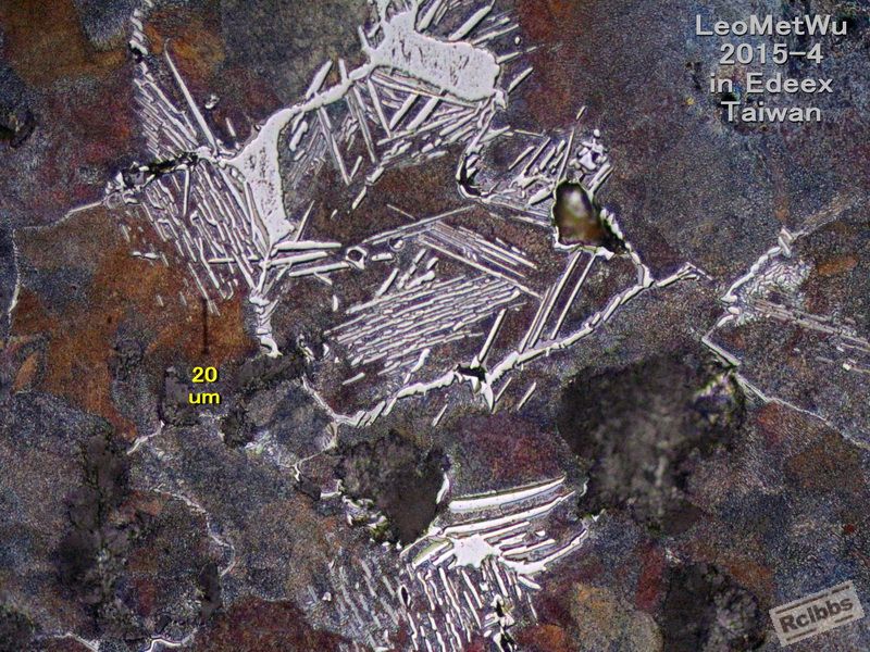

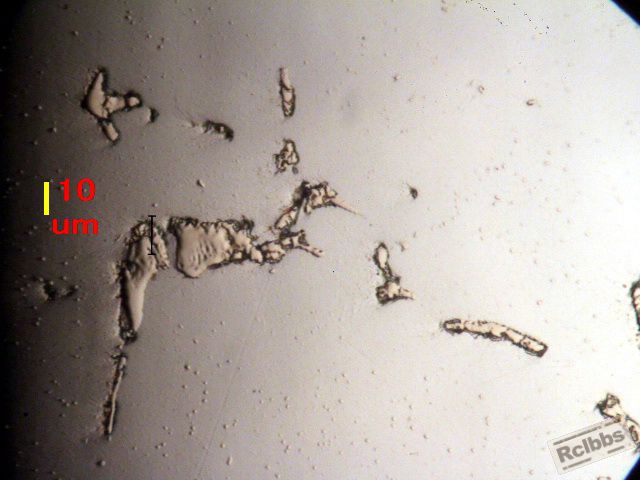

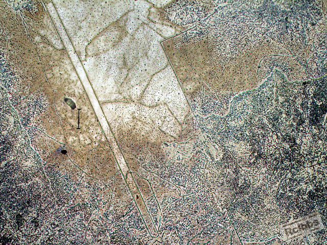

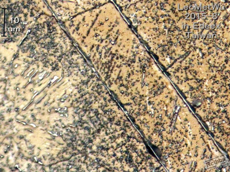

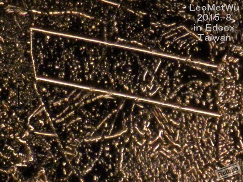

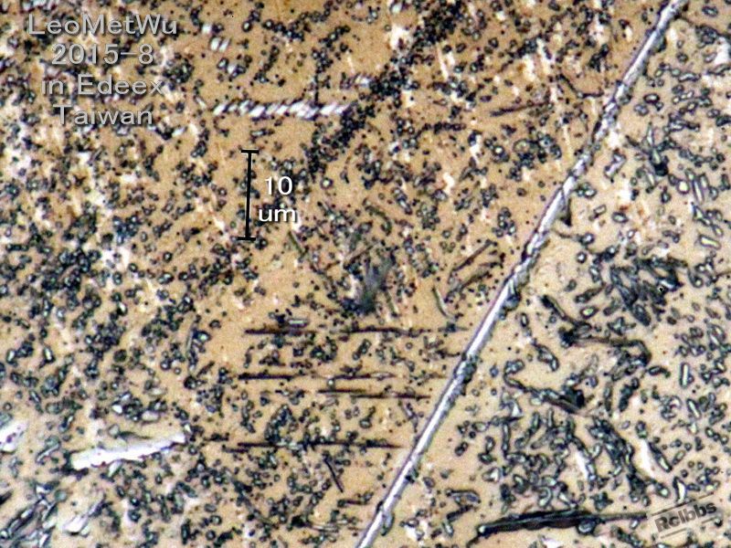

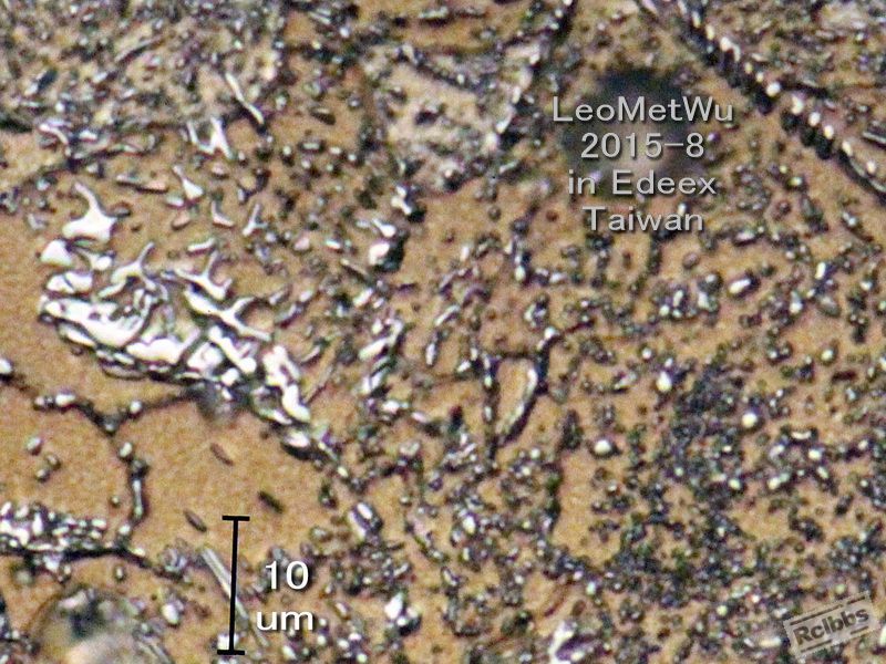

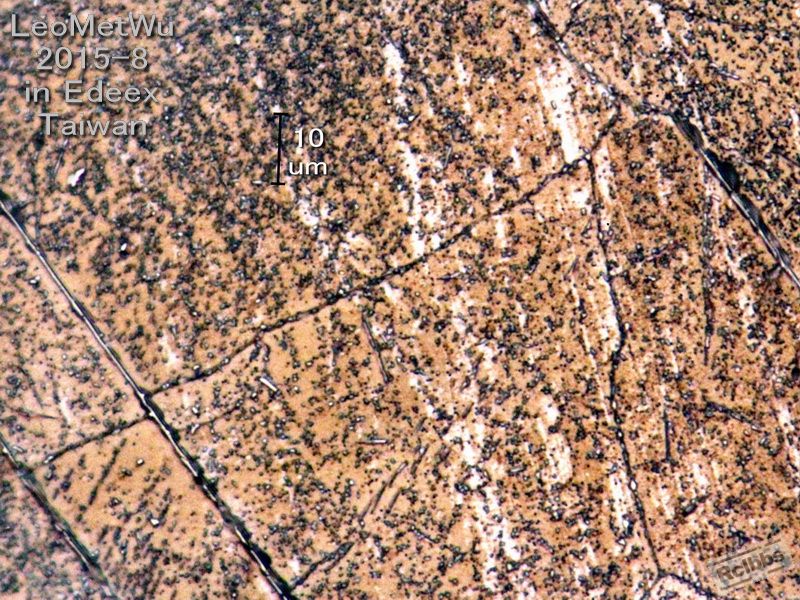

 楼主| 发表于 2015-8-8 16:10:19 | 显示全部楼层

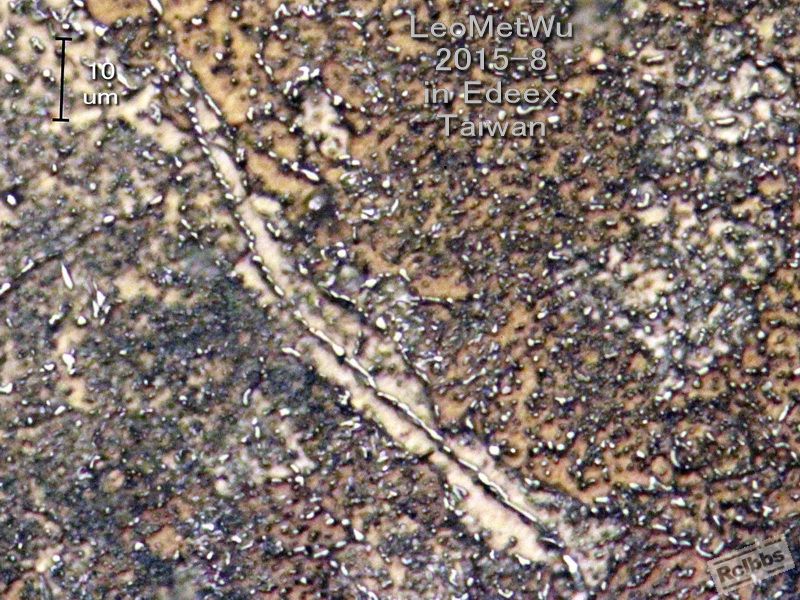

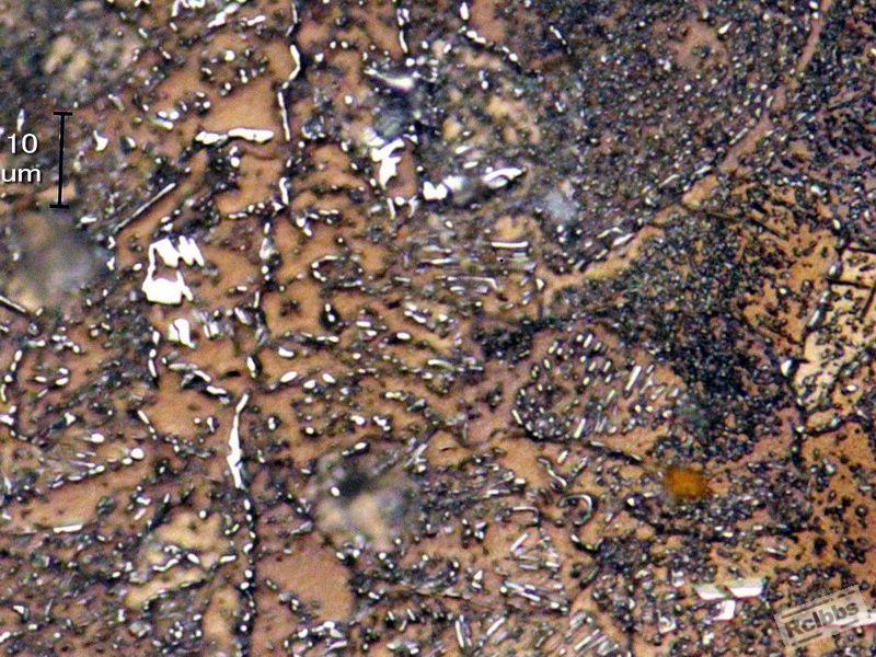

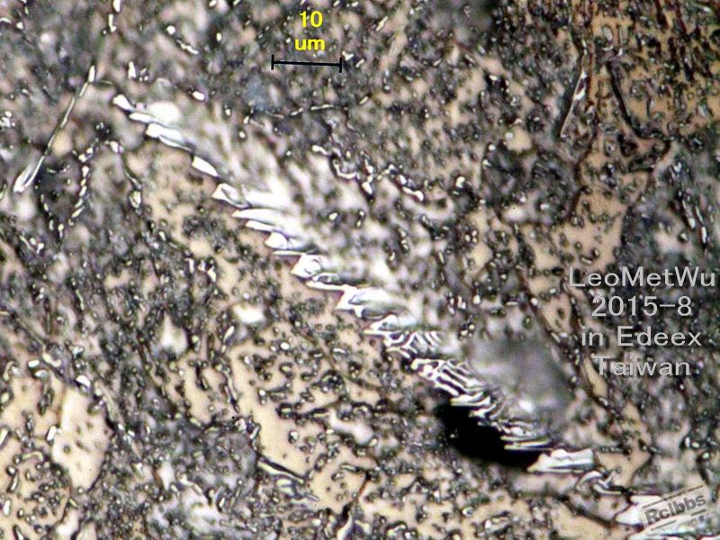

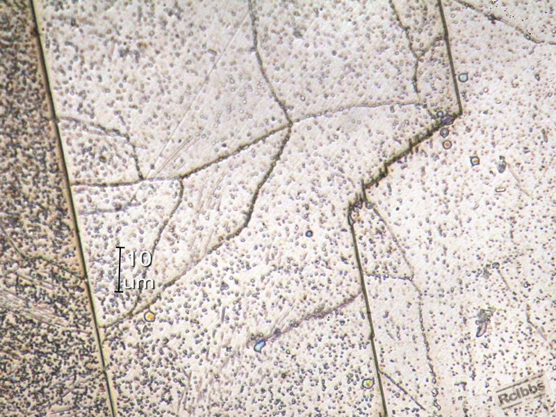

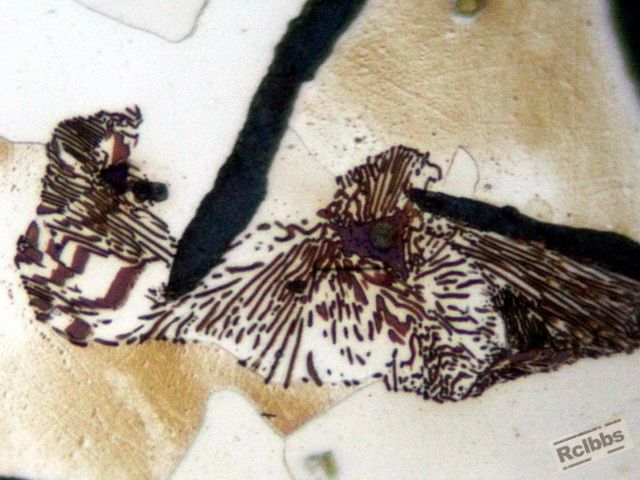

双晶(孿晶) 界碳化物
接 http://www.rclbbs.com/forum.php? ... page%3D1&page=2
Very lousy microstructure from a JIS 420 J2 stainless steel ingot.
Most of you barely have the chance to see this.
So I took lots of time to edit these photos for u.
Those twins  appeared after hot forging at too high a temperature.
說那些双晶界是我製樣不到位所產生的劃痕的同行, 看法修正了嗎?

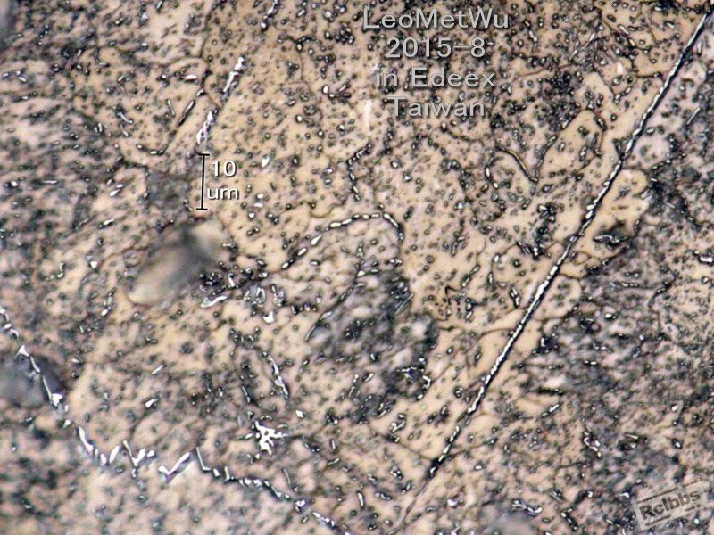

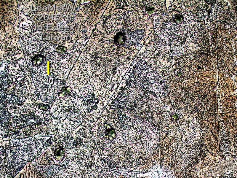

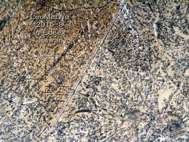

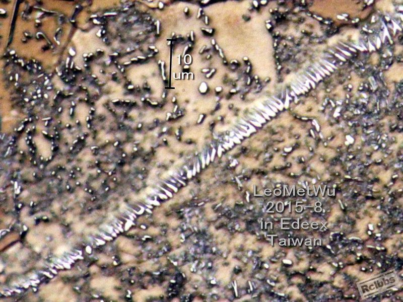

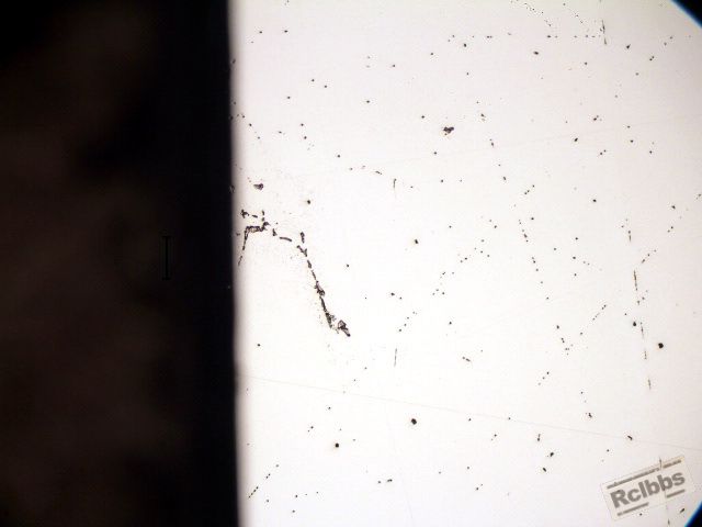

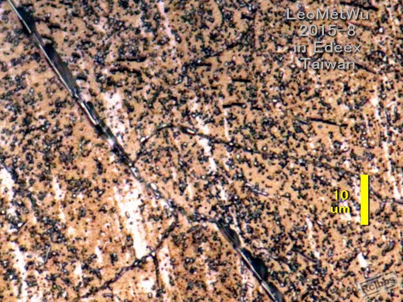

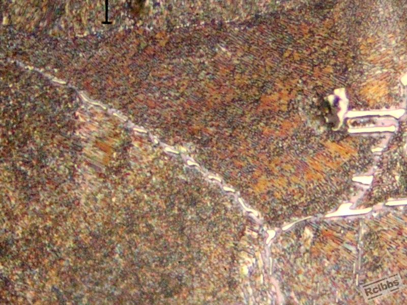

签到天数: 474 天

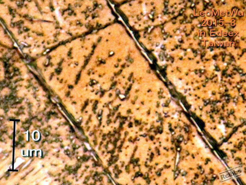

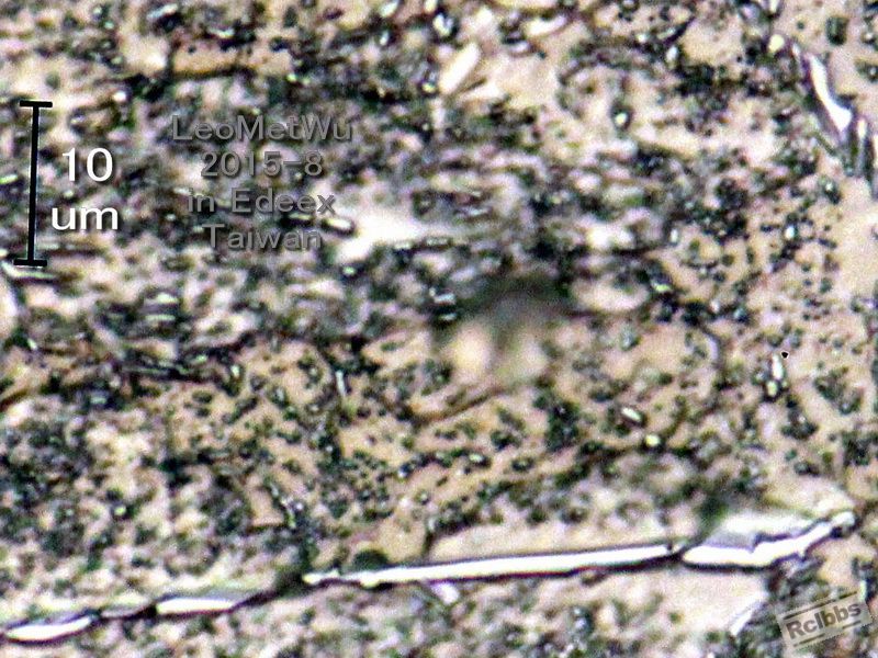

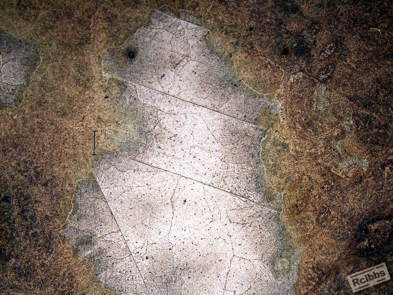

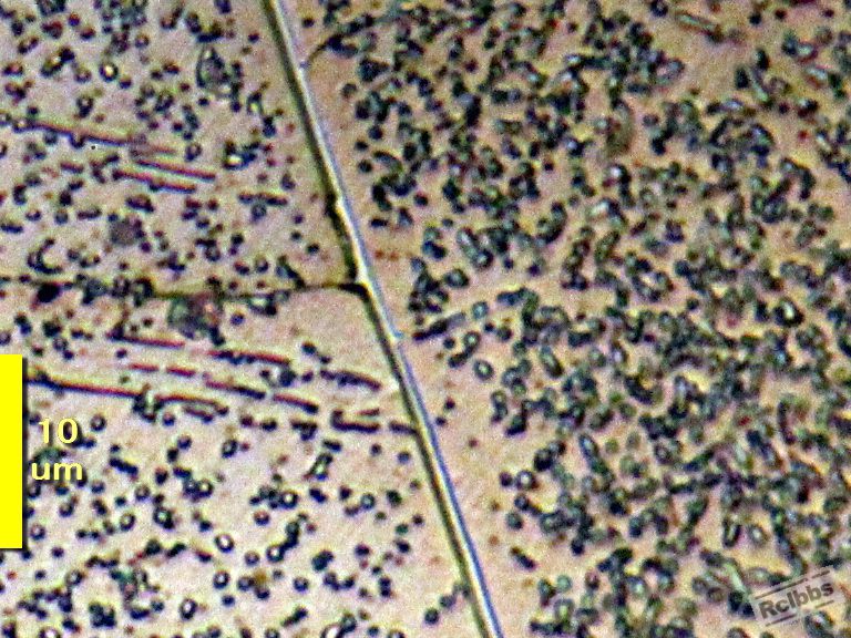

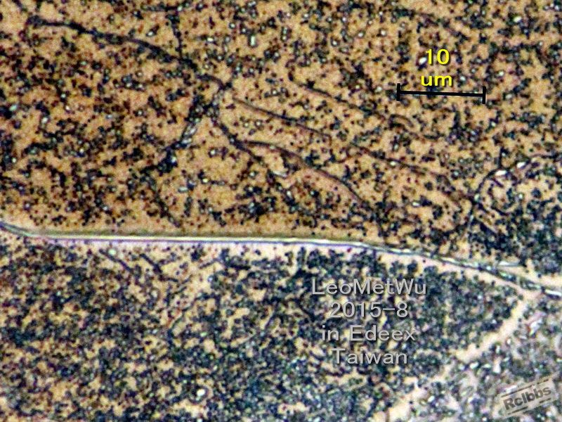

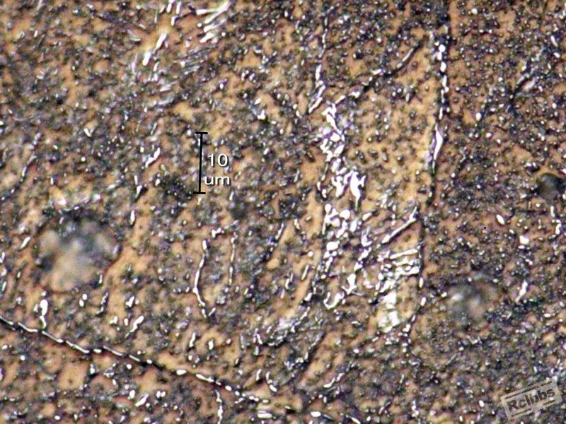

 楼主| 发表于 2015-8-8 17:51:31 | 显示全部楼层

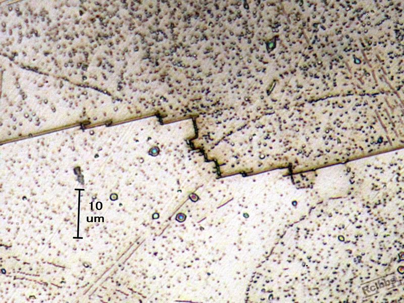

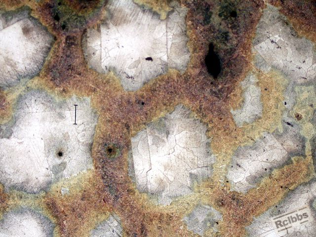

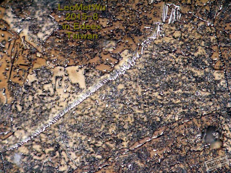

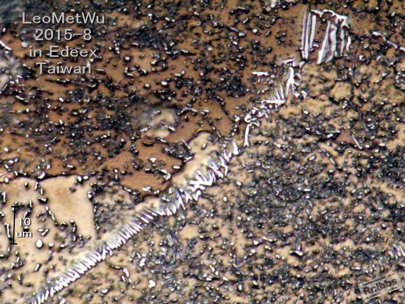

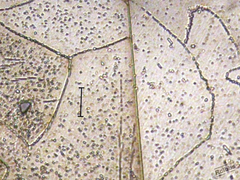

該試片放了近一年, 拿出來再拍一些晶界碳化物照片.
實在太精彩了, 所以上傳這麼多張.
晶界碳化物旁邊無碳化物微粒出現的區域, 都稱"無 微粒/析出物 區"--- PDZ. Precipitate Depleted Zone, or PFZ, Precipitate Free zone.
因為solute 都聚到晶界上了, 附近當然沒有微粒析出. 有人指正我, PDZ/PFZ只能用在鋁合金, 我也懶得改正了.
It realy doesn't matter much.
使用物鏡是 Olympus MPLFLN100XBD. 8-6 Edeex 公司新購入, 花1.7W RMB, 解析度很好. 舊的一個只值1.0W RMB.
今後1000X照片會更清晰, 大家有眼福了.

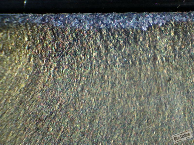

 楼主| 发表于 2015-8-9 07:22:54 | 显示全部楼层
新舊物鏡照片比較.  滲碳區 殘A. 注意殘A邊界的清析度.

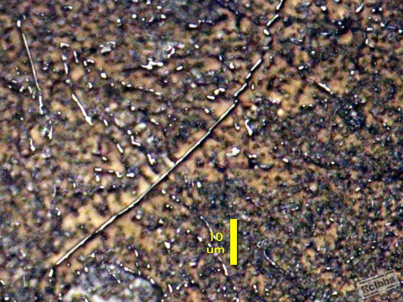

签到天数: 474 天
 楼主| 发表于 2015-8-22 14:55:08 | 显示全部楼层

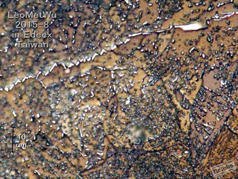

Twin Boundary Carbide 双晶界 碳化物
又是這塊 有Twin Boundary Carbide的 420 J2 不銹鋼原材料.
There is nothing new under the Sun.
There are still lots of things you have not yet learned before you retire from your job.
So, do not say it is not possible. Learn to be open-minded.
Twin, 不要懷疑.
Twin, 不要懷疑.
這種晶界carbide, 你看過嗎?
這種晶界carbide, 你看過嗎?

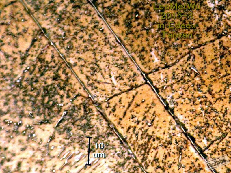

签到天数: 474 天

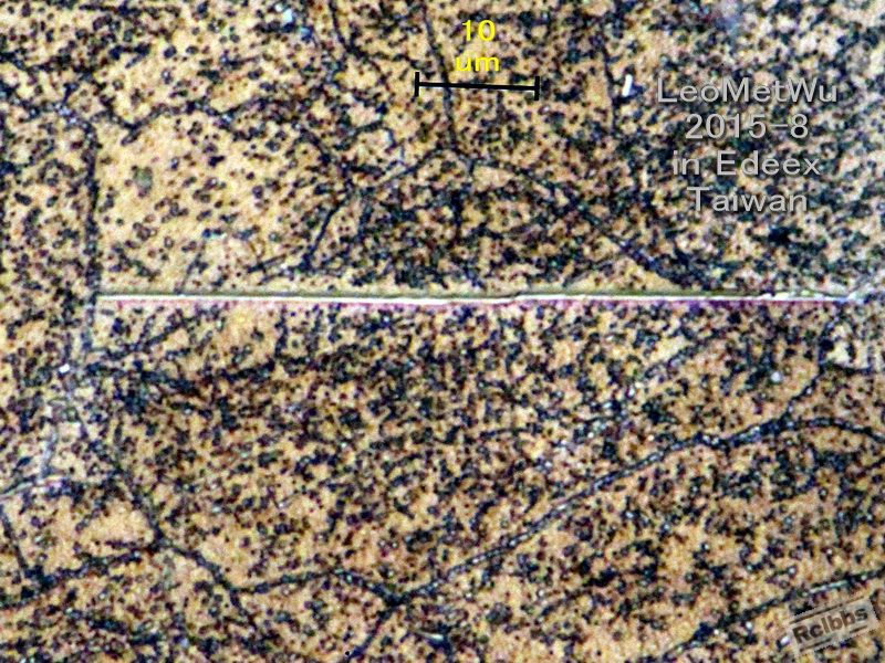

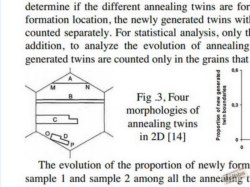

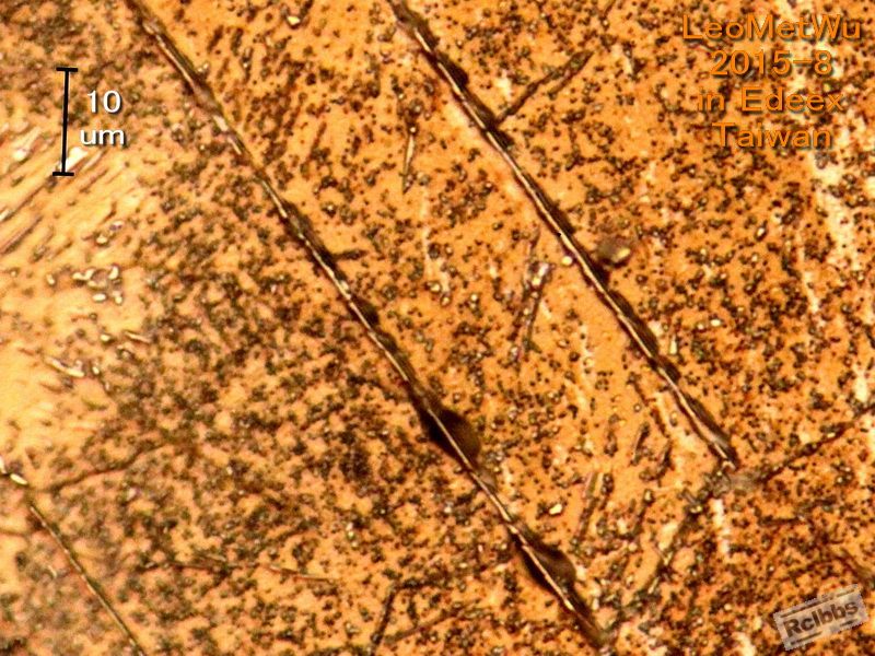

 楼主| 发表于 2015-8-26 19:15:41 | 显示全部楼层

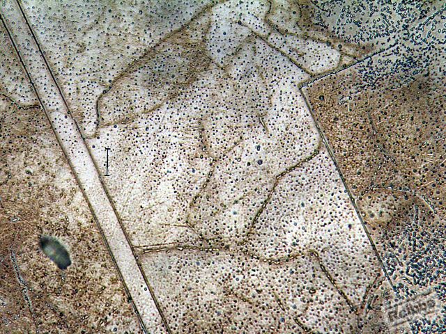

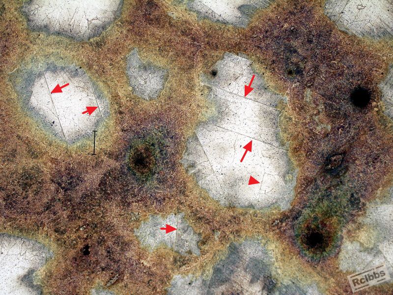

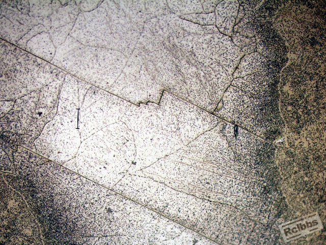

Twin Boundary in 420 J2 stainless tool steel.
那些平形直線 可不是刮痕, 磨痕.
They are Twin boundaries. Do not be suspicious. Because you will learn, someday.
http://www.rclbbs.com/forum.php? ... p;extra=#pid1796397
签到天数: 474 天
 楼主| 发表于 2015-8-26 19:15:42 | 显示全部楼层
那些平形直線 可不是刮痕, 磨痕.
說是刮痕的同行, 看了這麼多相片後, 不知改變看法沒?
說不可能是Twin的小朋友, 勿執著於420 J2 是BCC metal. 它也有FCC的時候, 你說呢?

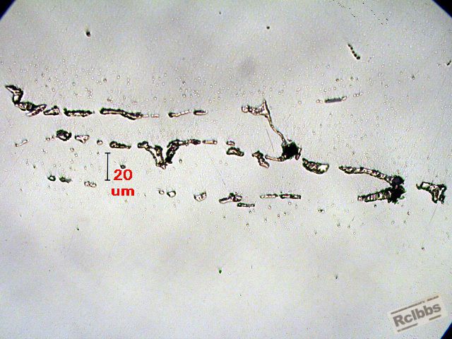

签到天数: 474 天

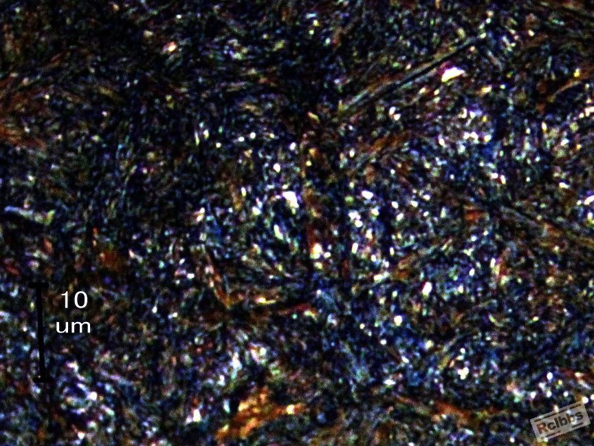

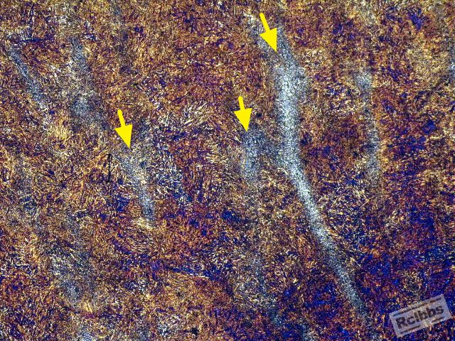

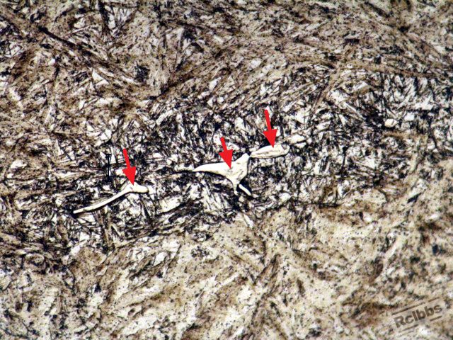

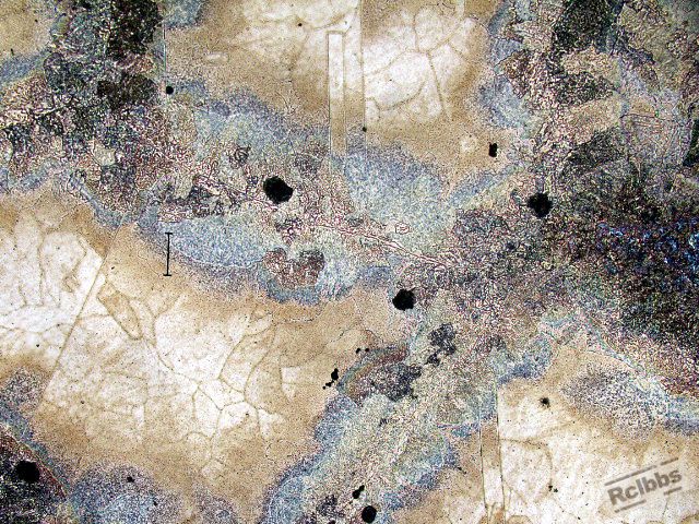

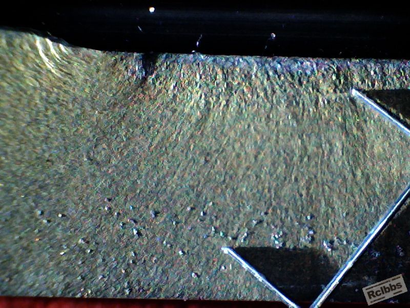

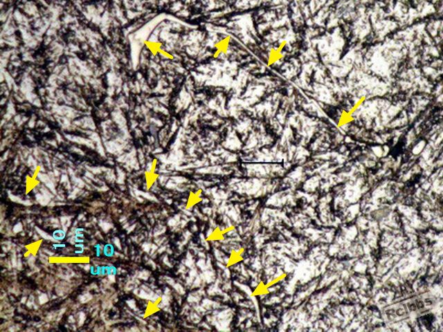

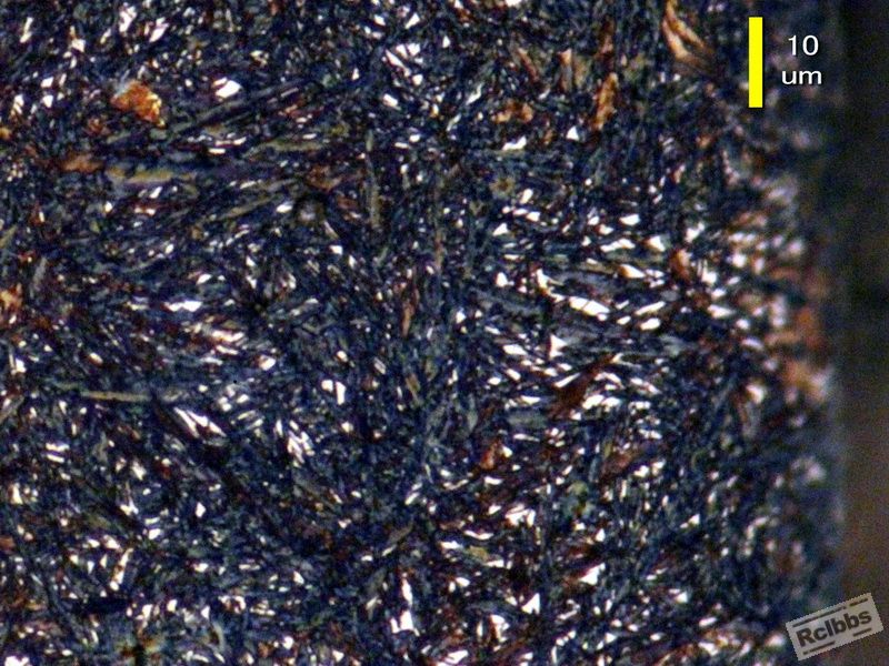

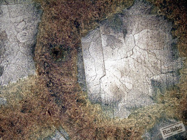

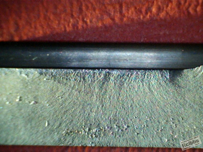

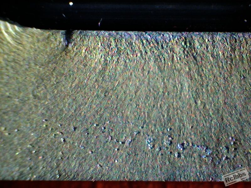

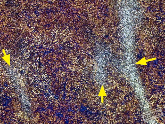

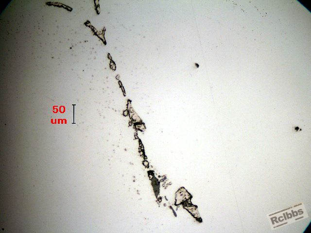

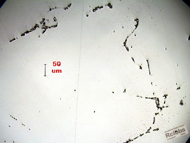

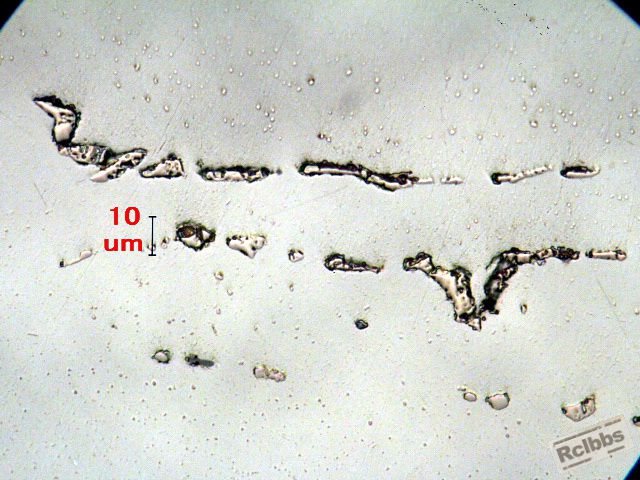

 楼主| 发表于 2015-9-2 19:14:13 | 显示全部楼层

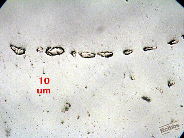

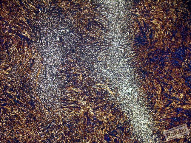

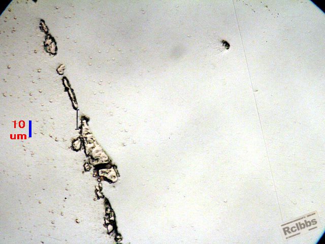

這個H13 曲軸 熱鍛模, 打3模就裂成兩半.
大家看看它的"短命(金)相".
另一付模具, 熱處理條件相同, 用德國料, 正常使用中.
SKD 61 昰需要高韌性的基地型(matrix-type)的模具鋼. 基地上如果出現碳化物顆粒, 韌性就劣化
-----尤其是如果這些碳化物排列成長線條時. 碳化物這樣排列, 就像印刷紙張上製出的 "車縫線". 合金鋼廠品管人員, 這個觀念要記起來, 千萬不要做出這樣的鋼材害人.
偏析區, K 藏身於此
偏析區, K 藏身於此
