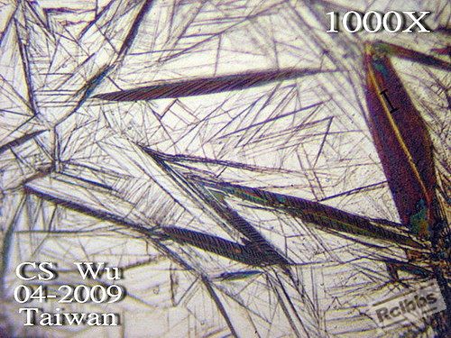

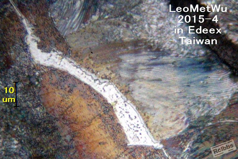

 楼主| 发表于 2015-1-3 09:47:15 | 显示全部楼层
美圖共享...............

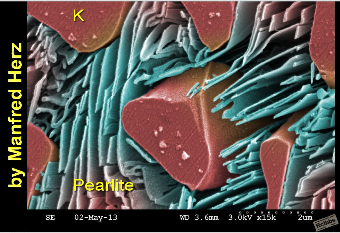

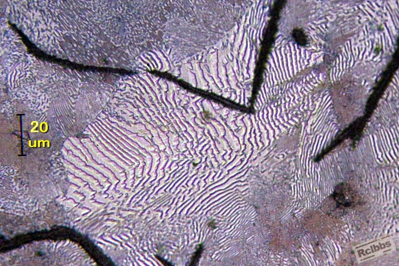

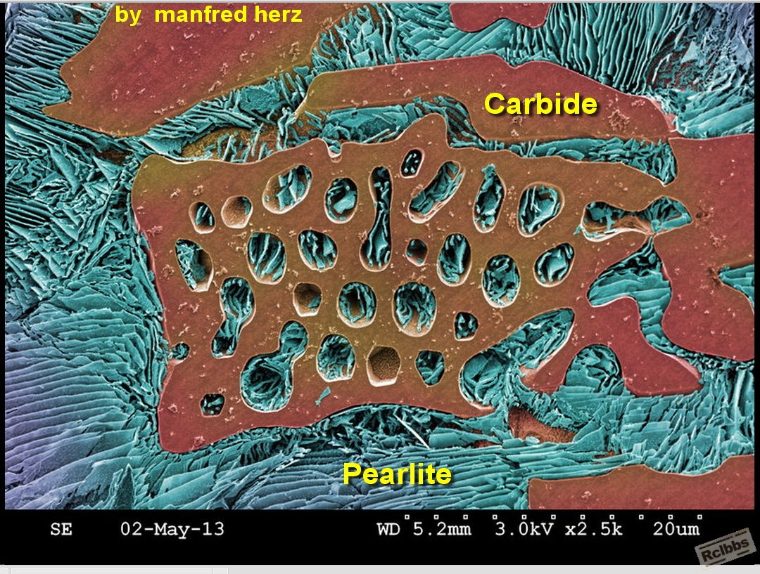

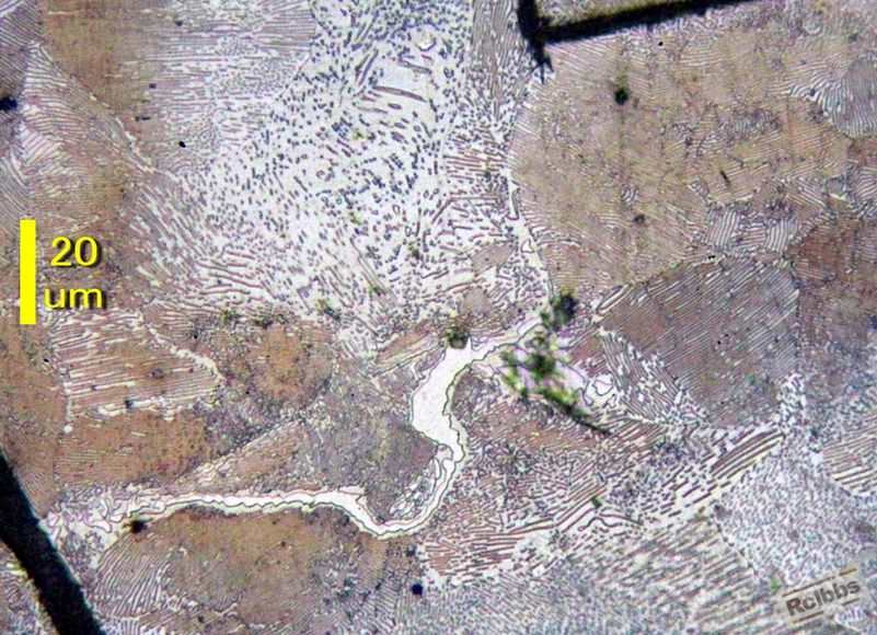

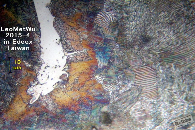

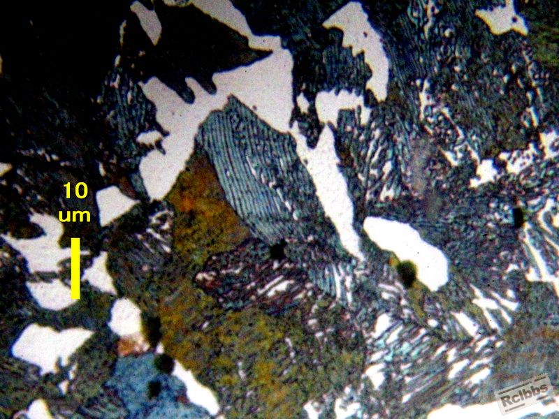

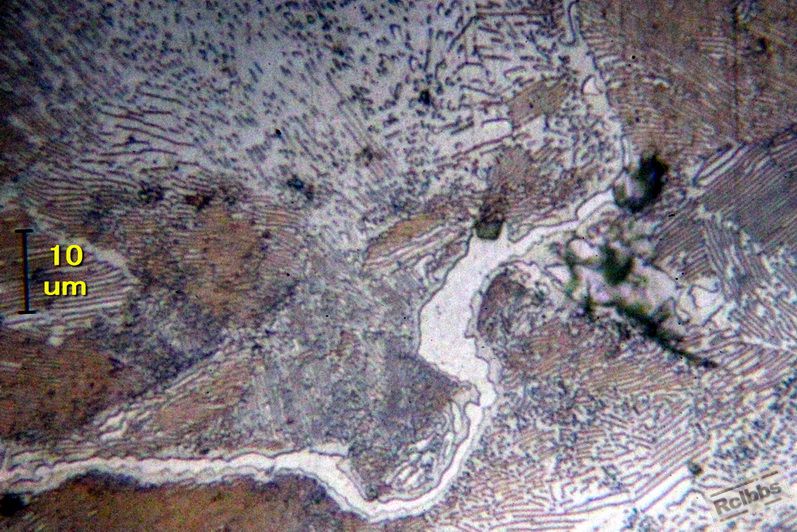

Pearlite + Ledeburite + Carbide
珠光体(共析)+萊氏体(共晶)+碳化物(分離共晶)
台灣用語:
上: 中間土紅色有許多小洞這塊叫 粒滴斑鉄. 是桿狀沃斯田鉄+碳化鉄的共晶混合物. 沒有洞洞的碳化物, 叫分離共晶(divorced eutectic)碳化物. 其週圍是微細波來鉄. 波來鉄則是薄片狀碳化鉄+肥粒鉄的共析混合物.
above: dull red  area with "round holes" is call Ledeburite. It is an eutectic mixture of rod-shape Austenite and Cementite. The matrix surrounding carbide is Pearlite, which is an eutectoid mixture of  Ferrite and thin-plate Cementite.

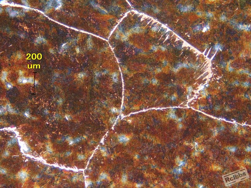

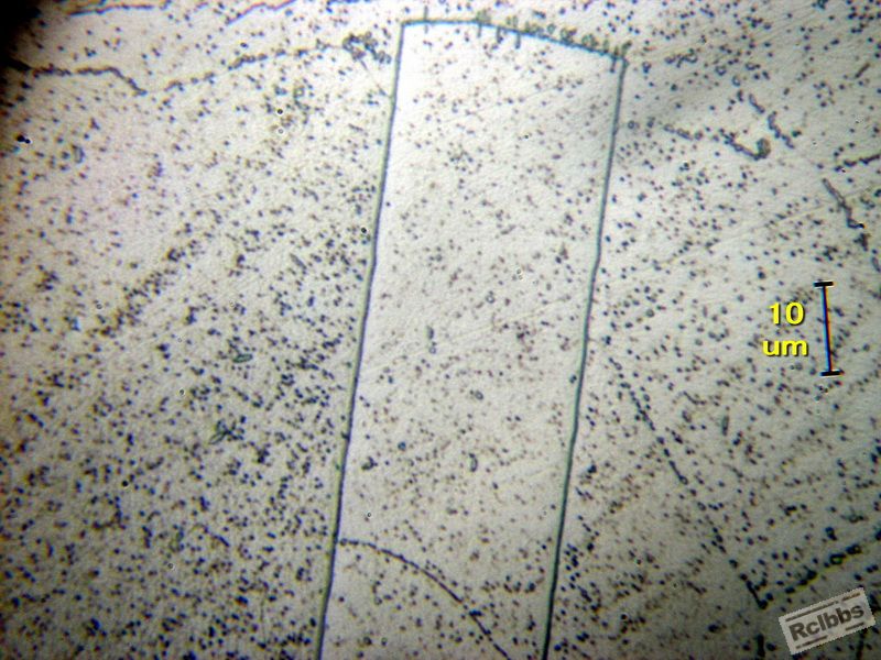

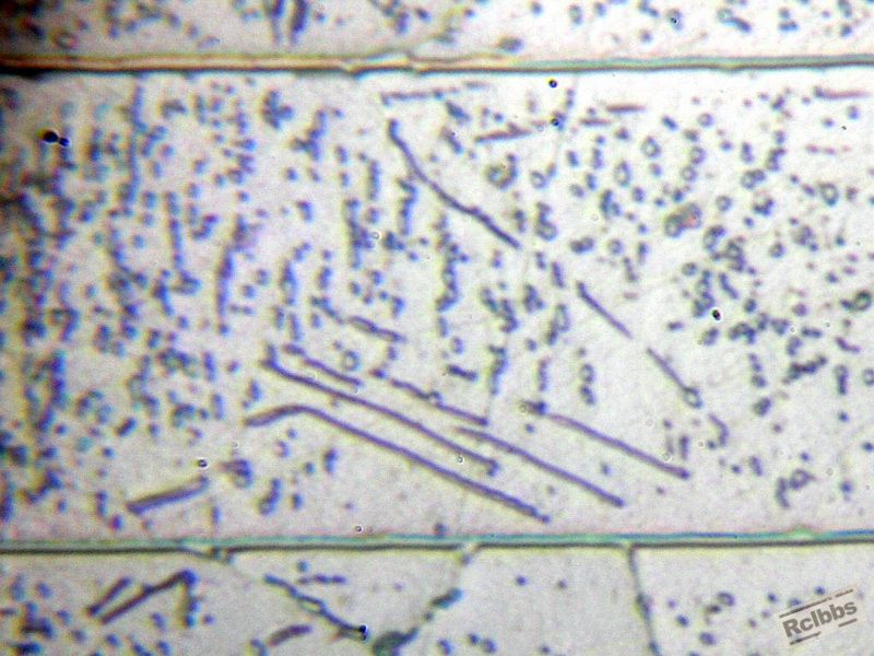

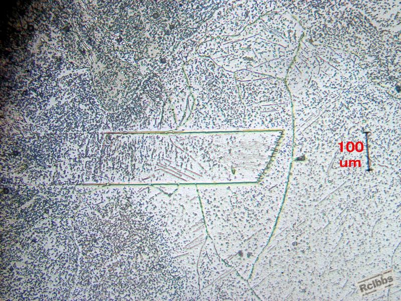

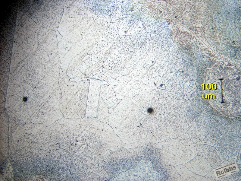

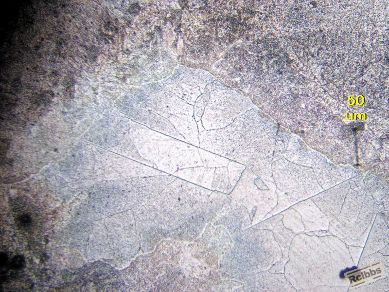

 楼主| 发表于 2015-2-9 08:54:20 | 显示全部楼层

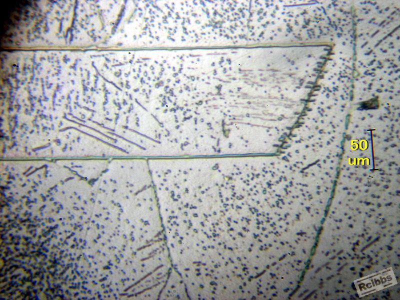

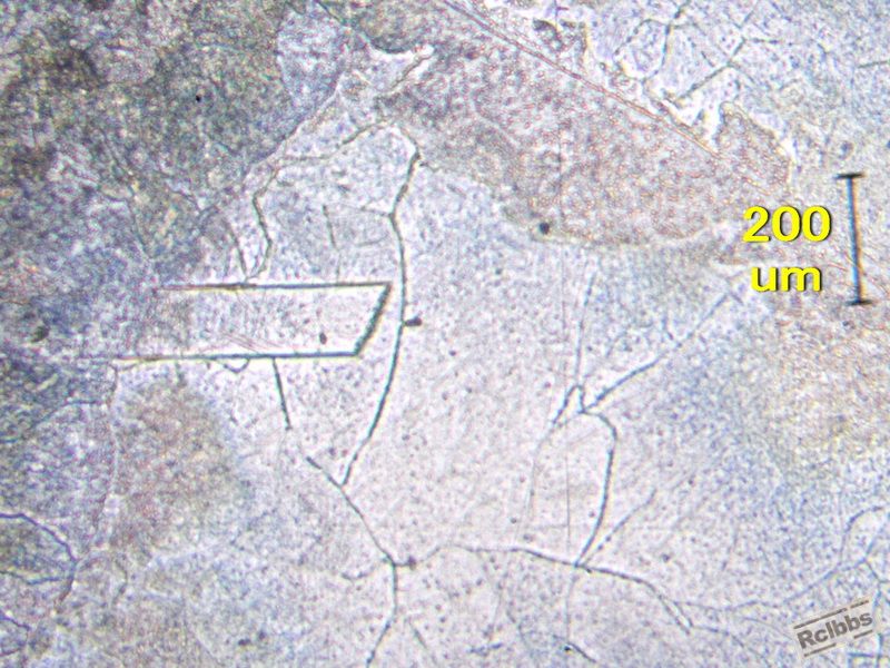

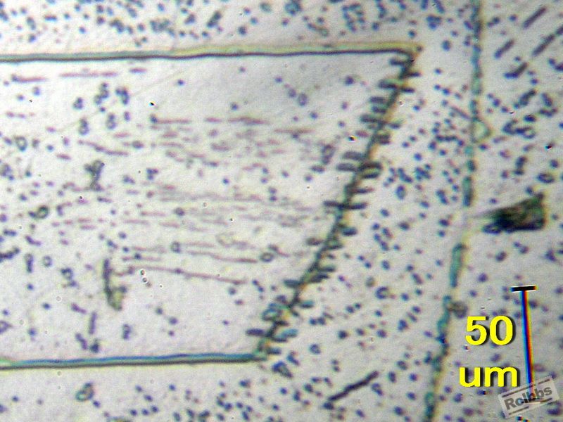

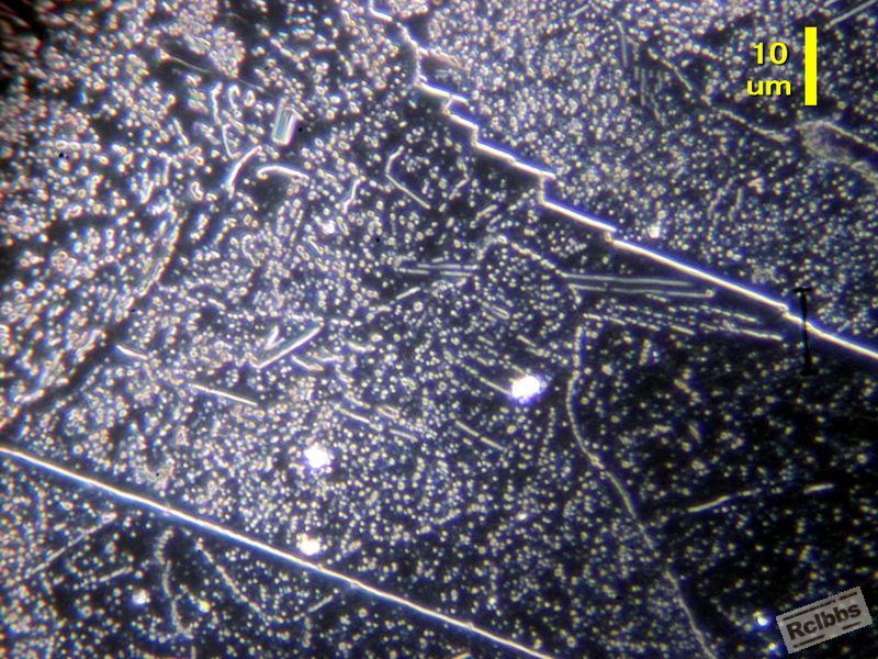

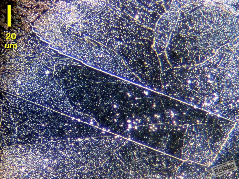

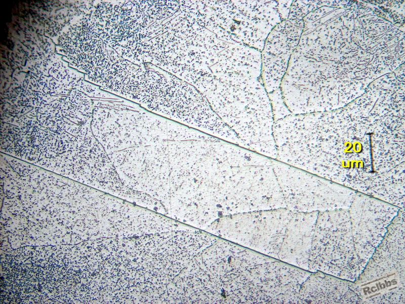

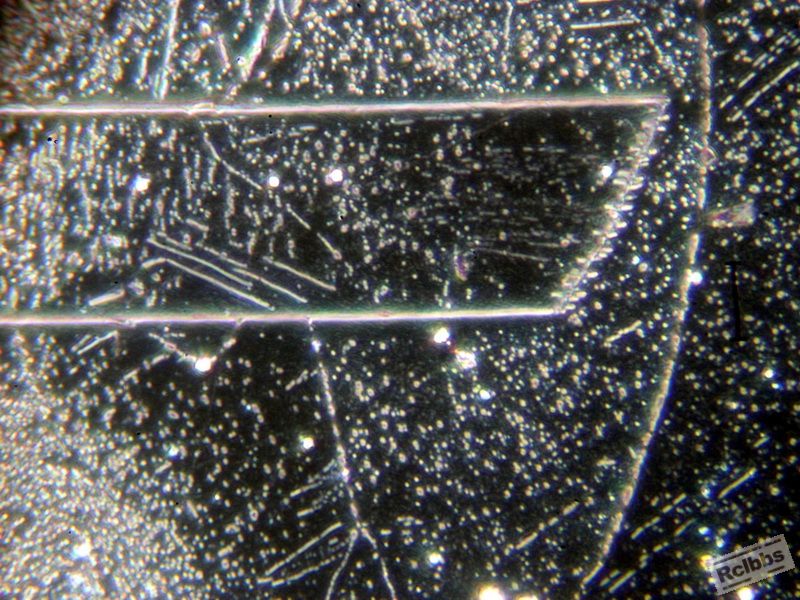

420 J2 不銹鋼 巨晶內 twin
這東西很罕見. 大部分人沒看過.
不要說不可能. 也不要說那是製樣的刮痕. 雖然老花眼, 吳老師還分辨得出刮痕的.
會說是刮痕, 表示你閱歷還嫩. 要繼續努力啊!

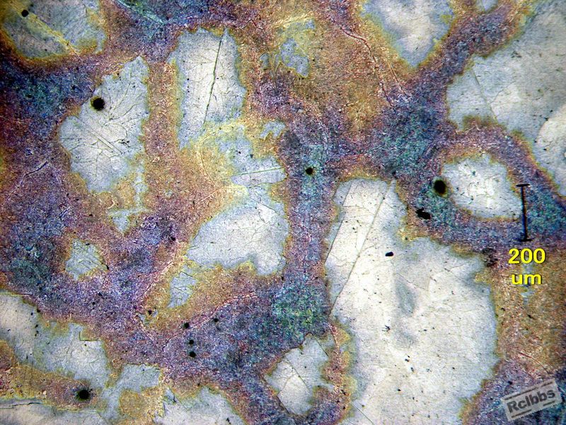

 楼主| 发表于 2015-2-9 09:06:23 | 显示全部楼层

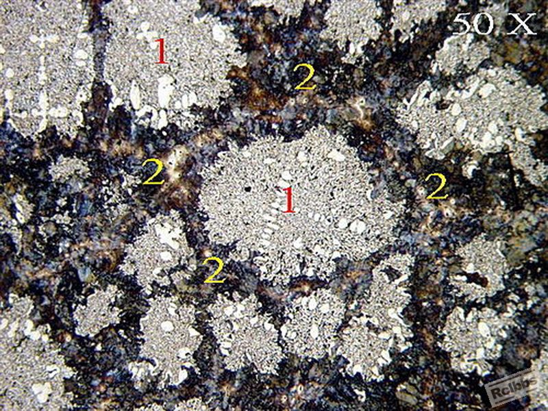

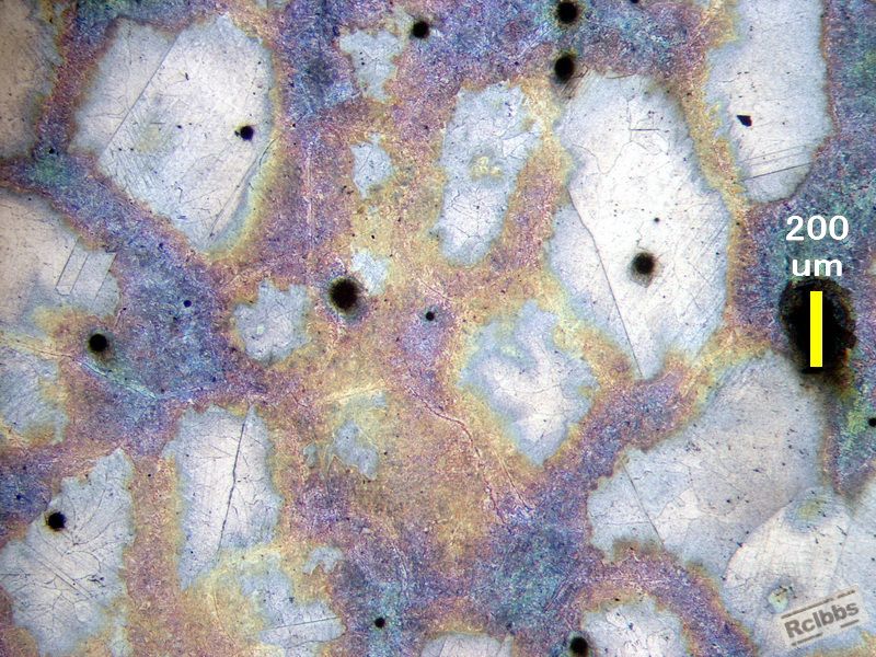

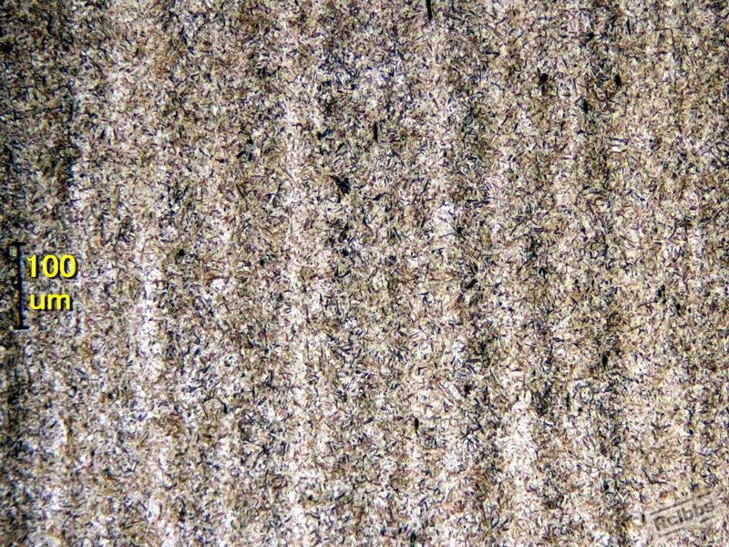

金屬凝固行為, 先凝固者溶質原子少 (area 1, solute-poor); 後凝固者溶質原子多(area 2, solute-rich).  這就是偏析.
經過鍛造軋延後 area 2 成了黑色的帶狀組織. 下面的鑄鐵相片只是讓你看成份的偏析.
偏析一例
偏析一例

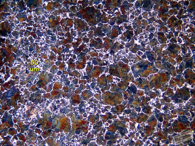

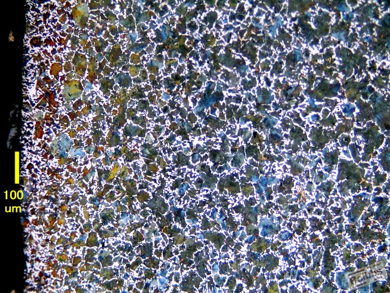

 楼主| 发表于 2015-2-19 11:40:00 | 显示全部楼层

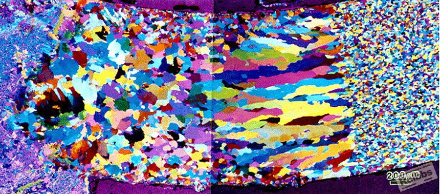

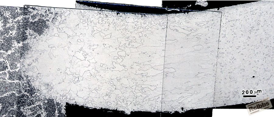

焊道 ........................
Color vs. Black&White, by George Vander Voort----a real master. I learned a lot from him.

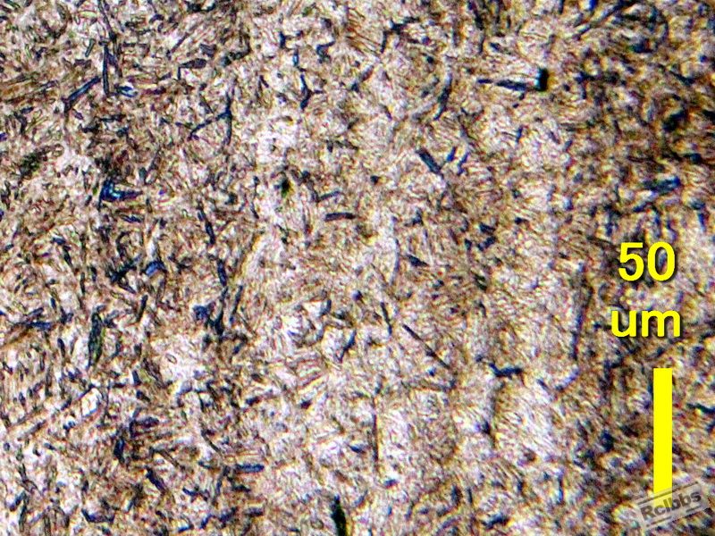

 楼主| 发表于 2015-4-3 22:03:50 | 显示全部楼层

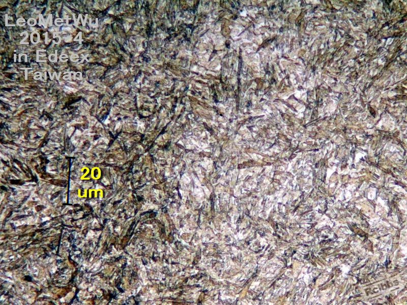

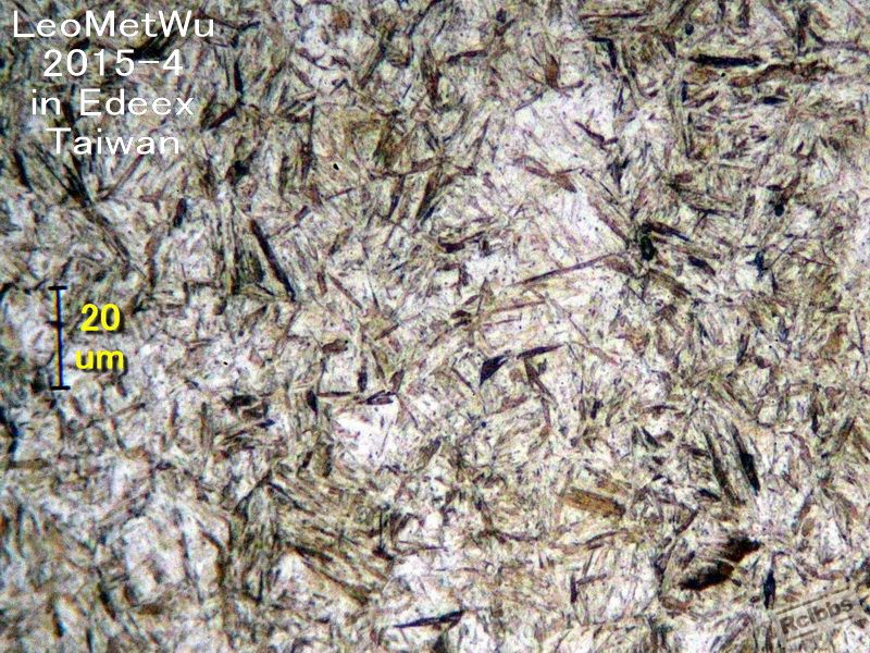

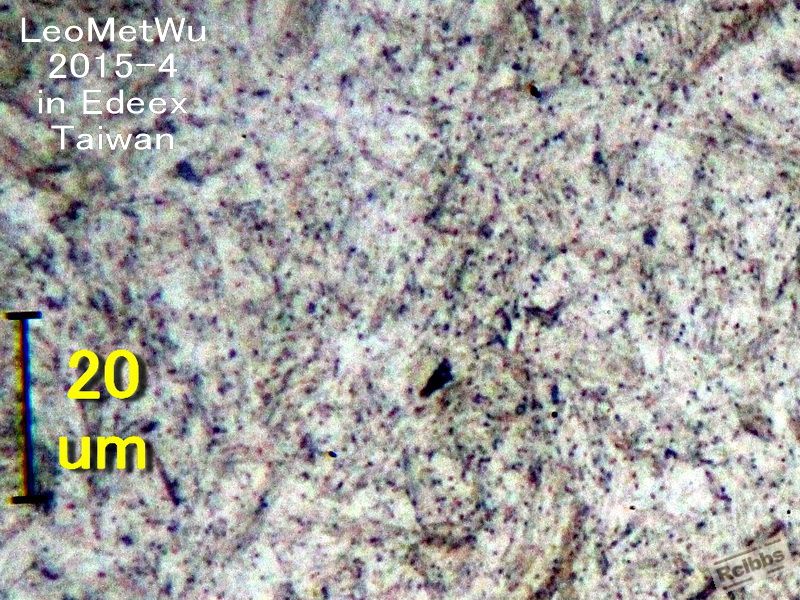

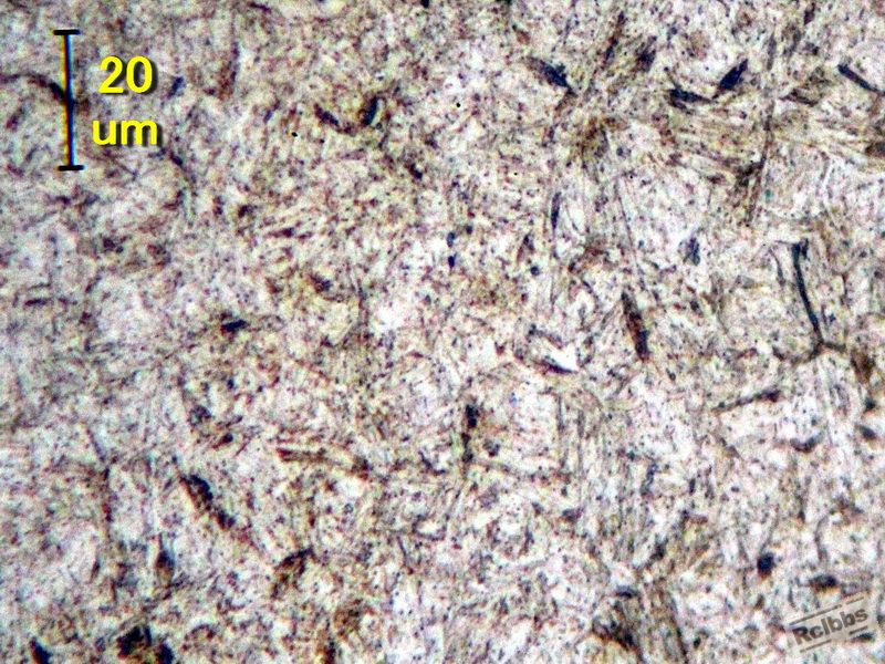

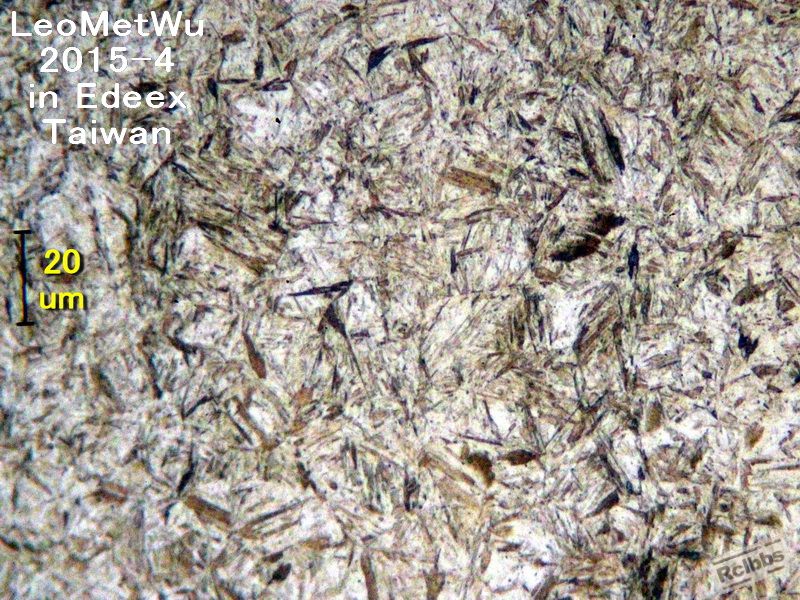

~AISI 4340, as-quenched,  HRC ~51,  ~92%Martensite.
切削熱 引起Carbide微粒析出
切削熱 引起Carbide微粒析出

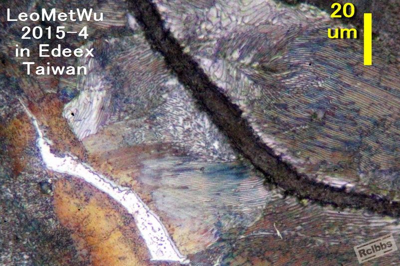

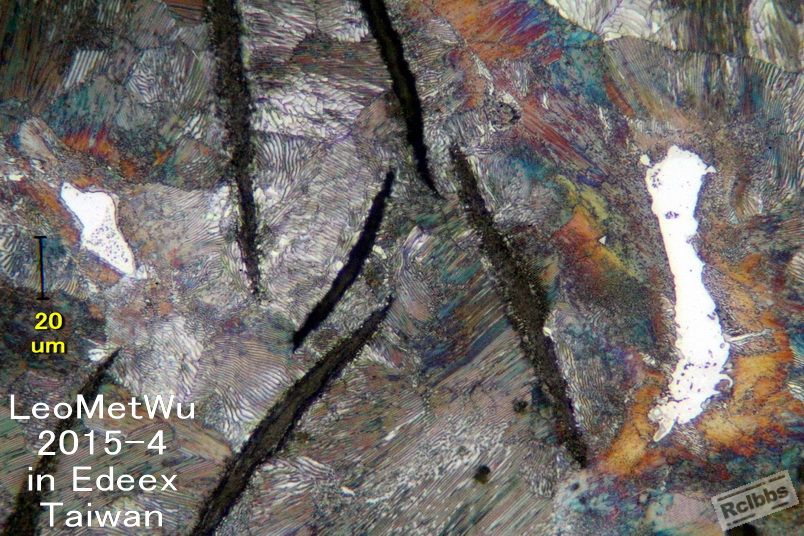

灰鉄 金相.........今天照的, showing 枝晶間的碳化物.
亞共晶模具鋼無共晶碳化物, 但是常會出現這種偏析(液析)碳化物.

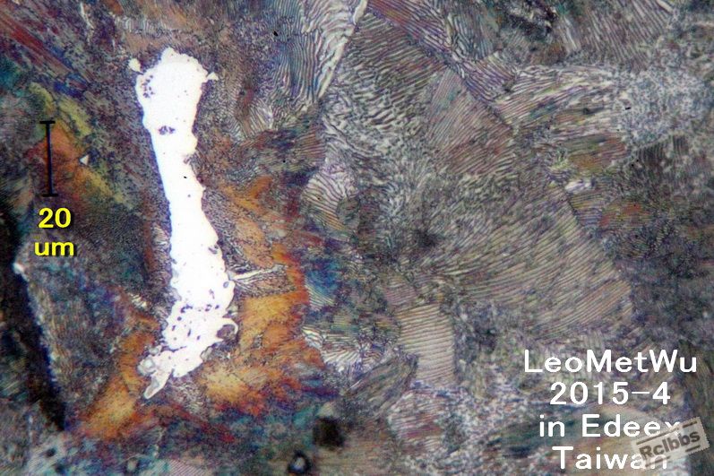

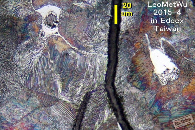

 楼主| 发表于 2015-4-8 19:15:38 | 显示全部楼层
http://www.rclbbs.com/forum.php? ... &extra=page%3D1
我照的這幾張 可不輸這位英國博士拍的.

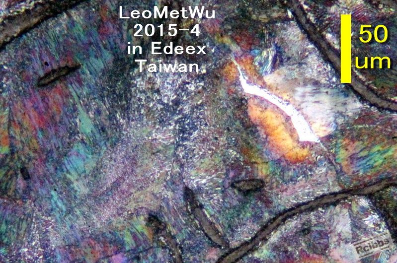

sdust + 10 感谢上传!

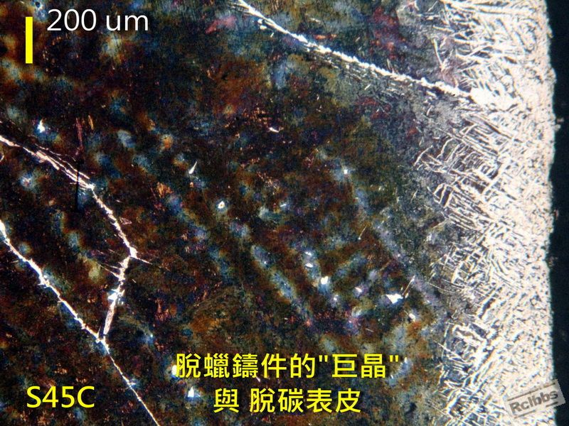

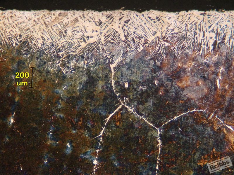

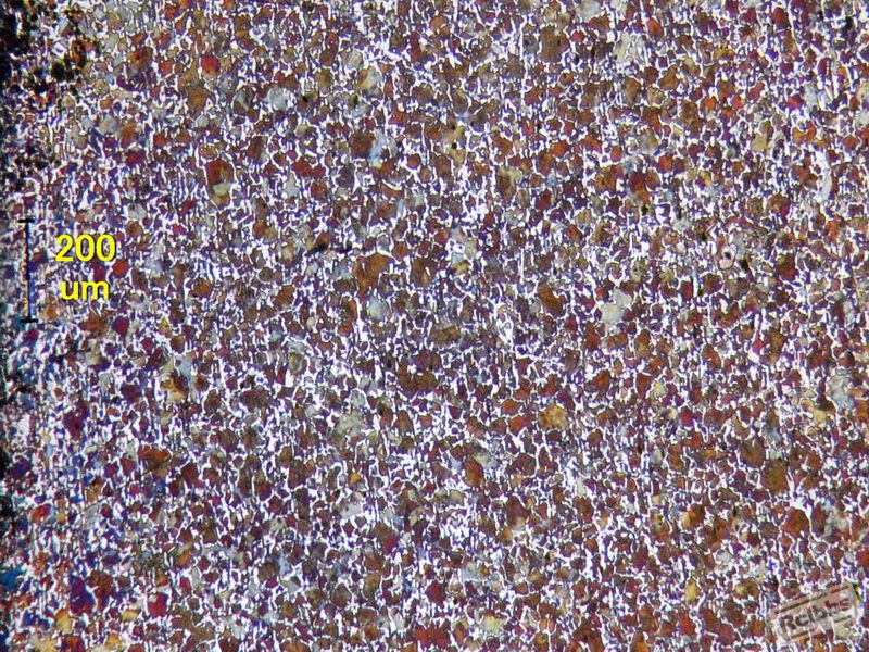

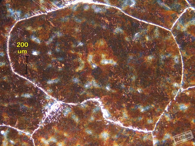

這週為了上課做的金相.
脫蠟鑄件的"巨晶"與正常化後.

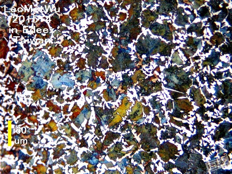

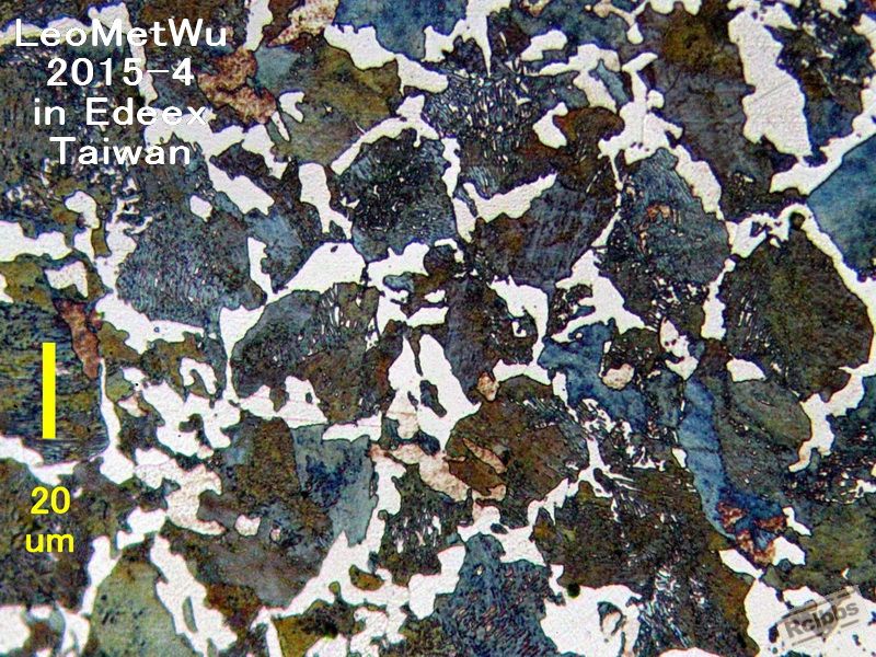

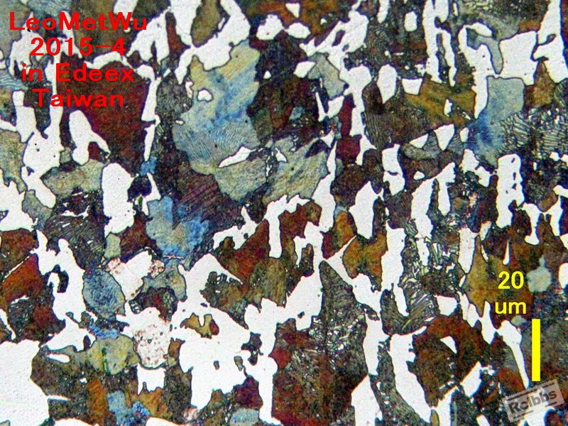

 楼主| 发表于 2015-4-13 09:18:14 | 显示全部楼层

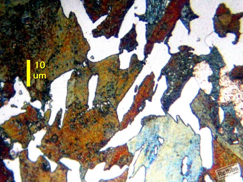

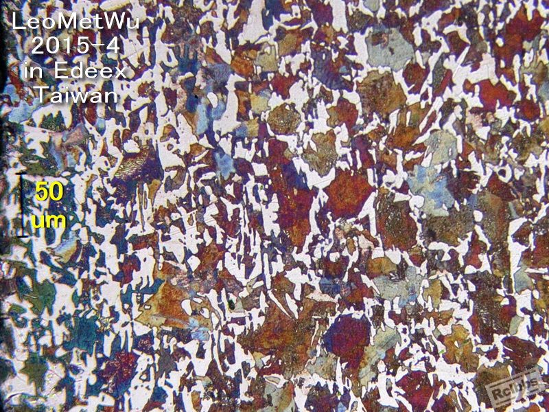

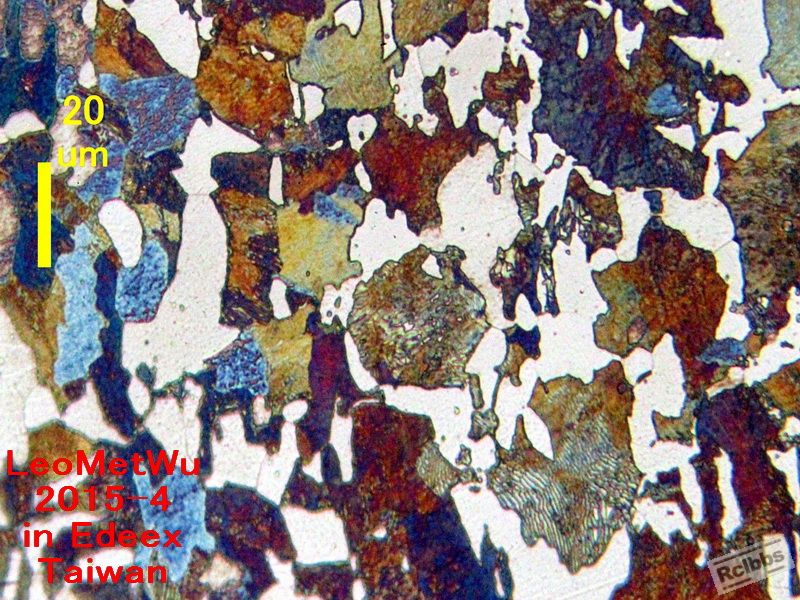

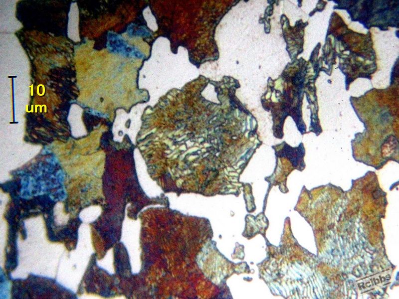

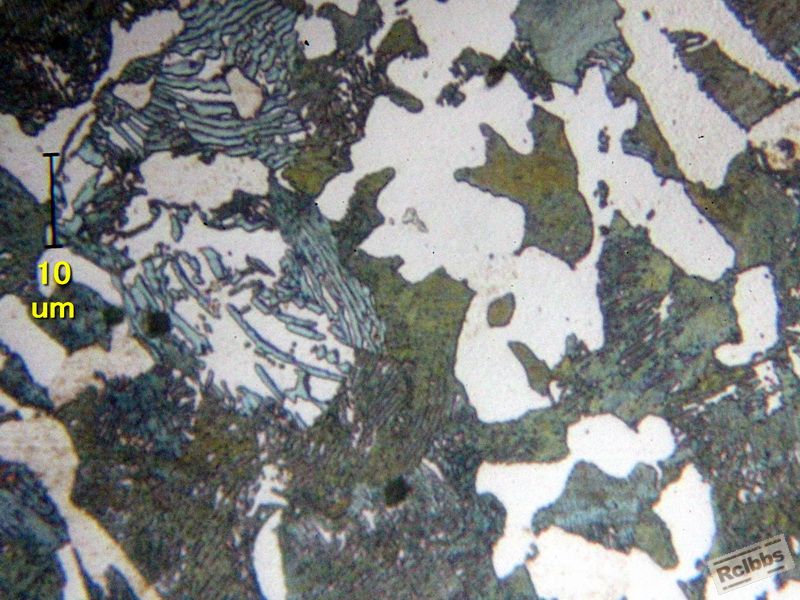

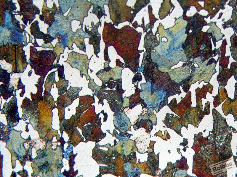

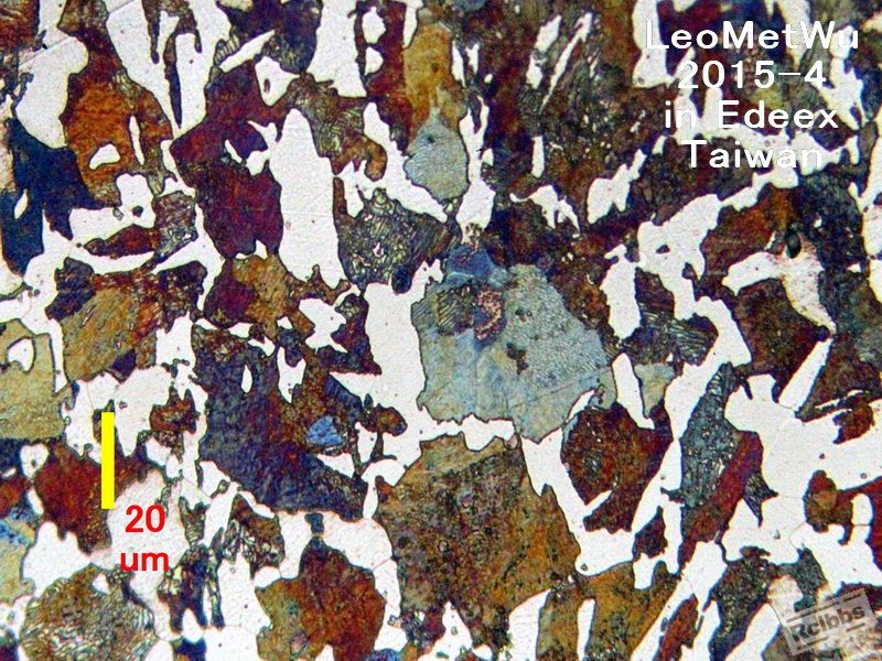

45#鋼 Normalized.......................

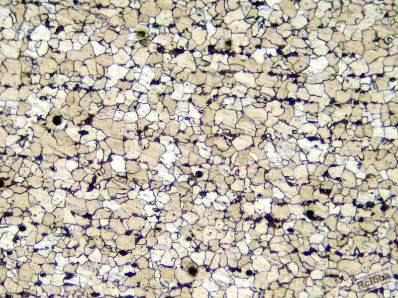

 楼主| 发表于 2015-4-13 09:24:45 | 显示全部楼层

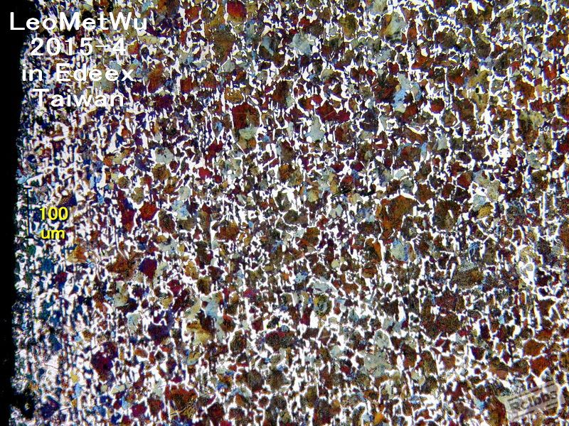

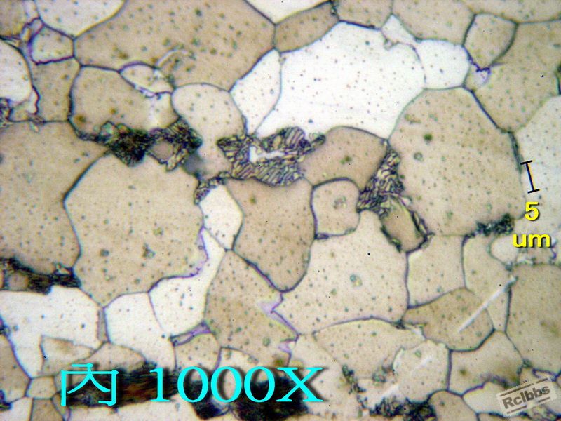

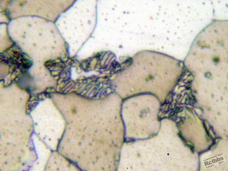

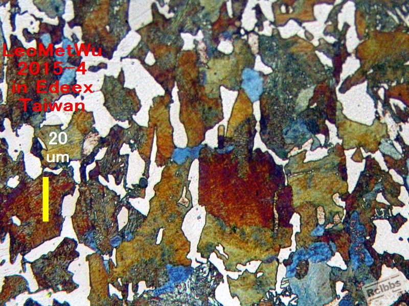

1010 steel pipe...................

彩色金相会不会是失真啊?
签到天数: 72 天
发表于 2015-4-14 17:12:37 | 显示全部楼层
45#钢正火后,铁素体和珠光体大概分别占50%左右,但是先生的图里面,明显铁素体含量没达到50%,难道正火温度低了(加热温度在两相区)?
签到天数: 72 天
发表于 2015-4-14 17:18:31 | 显示全部楼层
leeyoung007 发表于 2015-4-14 17:12
45#钢正火后,铁素体和珠光体大概分别占50%左右,但是先生的图里面,明显铁素体含量没达到50%,难道正 ...
或者是冷却速度偏快?
签到天数: 474 天
 楼主| 发表于 2015-4-14 18:09:00 | 显示全部楼层
平衡冷卻(爐冷)才會有此關係. Right? 空冷不遵循 lever rule.
我這試片隨便撿來的, 沒求證成份. 不要太認真.
我只是照個漂漂亮亮的相片給大家欣賞而已. Just to feast your eyes only.

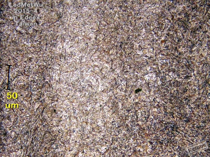

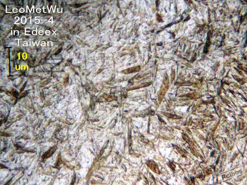

 楼主| 发表于 2015-4-18 06:26:23 | 显示全部楼层

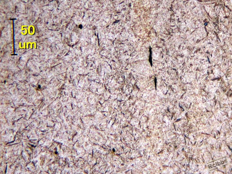

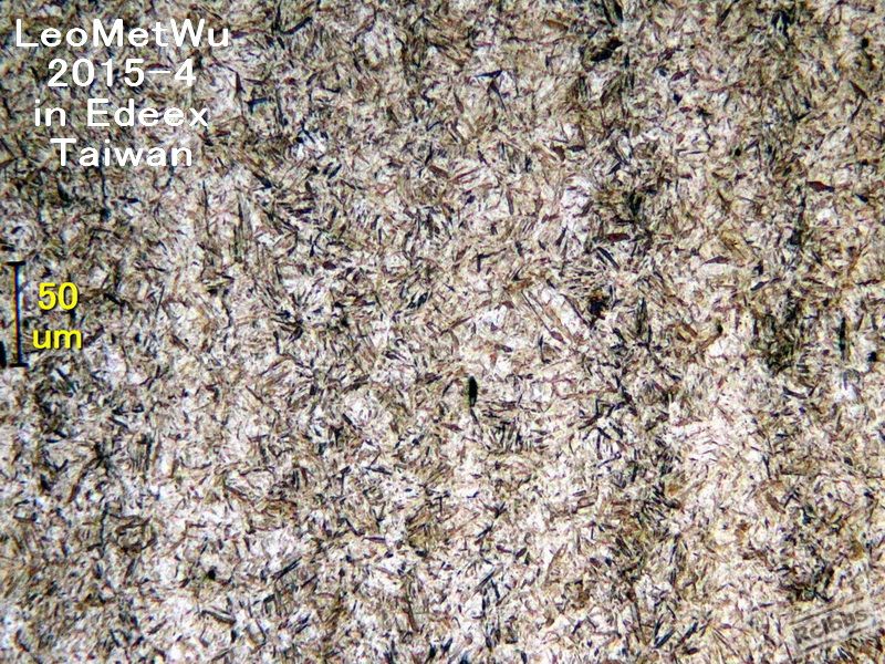

860 x 75 min, oil-quenched.
