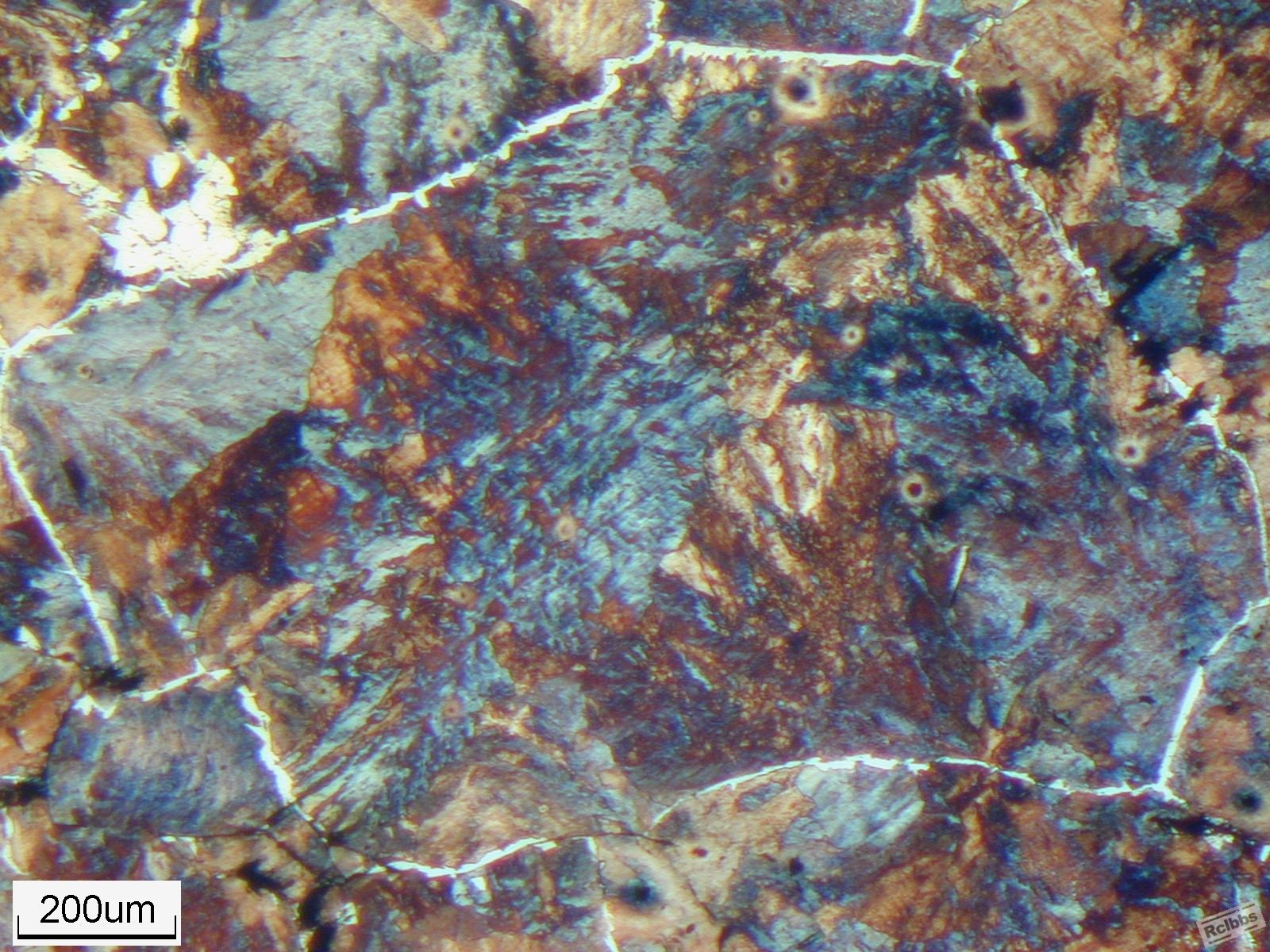

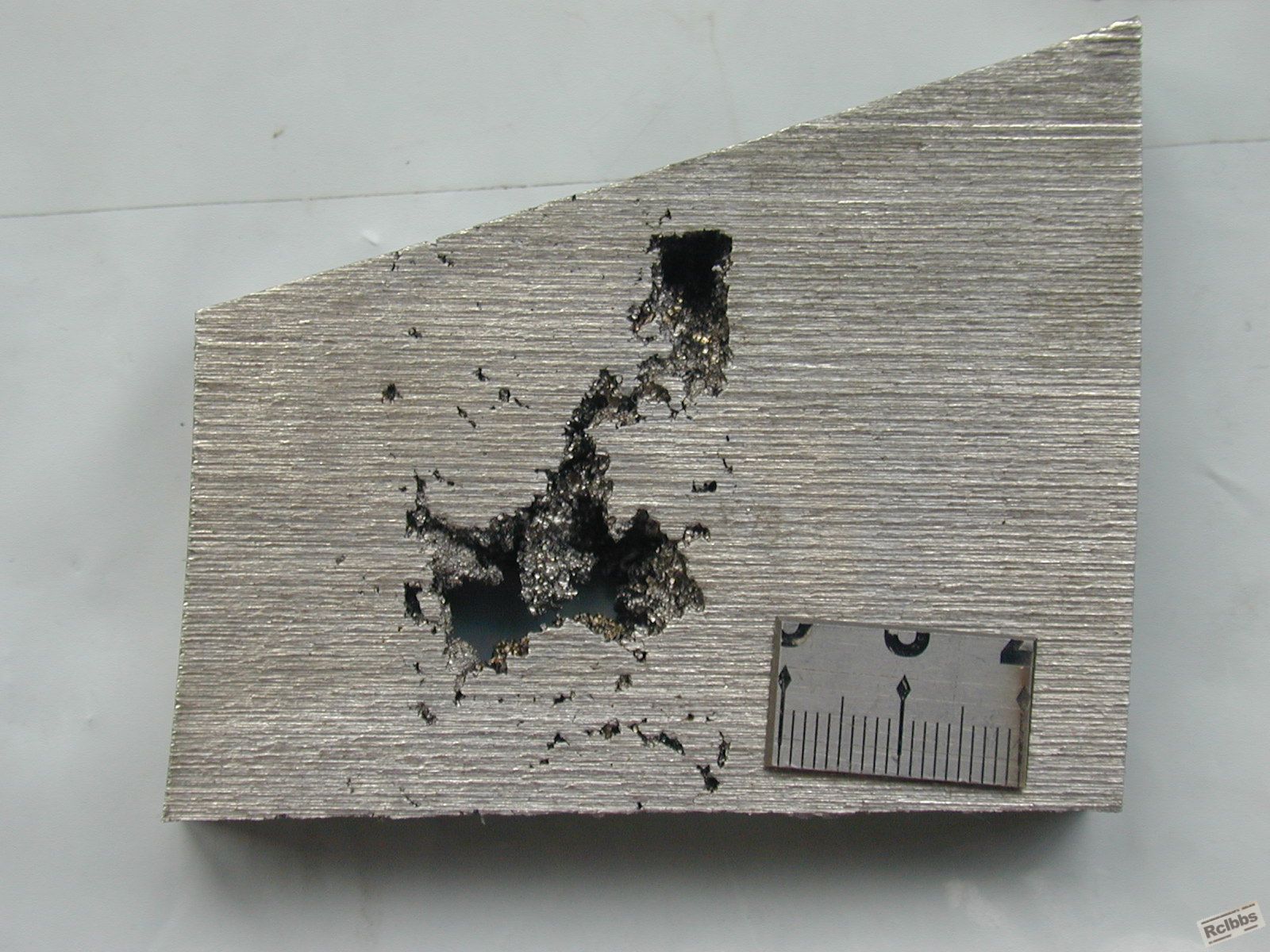

又在锻件中看到了这种缺陷

发表于 2013-7-14 21:02:23 | 显示全部楼层
這是未閉合的縮孔. 鍛造比不足-----如果有經過鍛造的話.
回复 顶 1 踩 0
签到天数: 1271 天
发表于 2013-7-15 13:07:07 | 显示全部楼层
如何区分是缩孔还是锻造过烧?

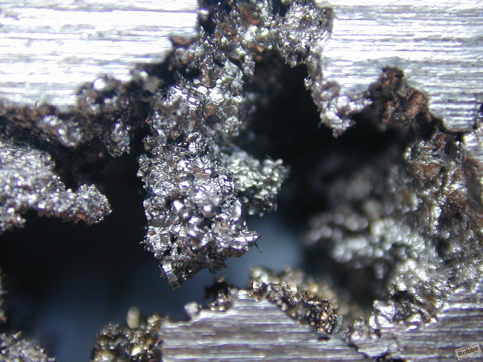

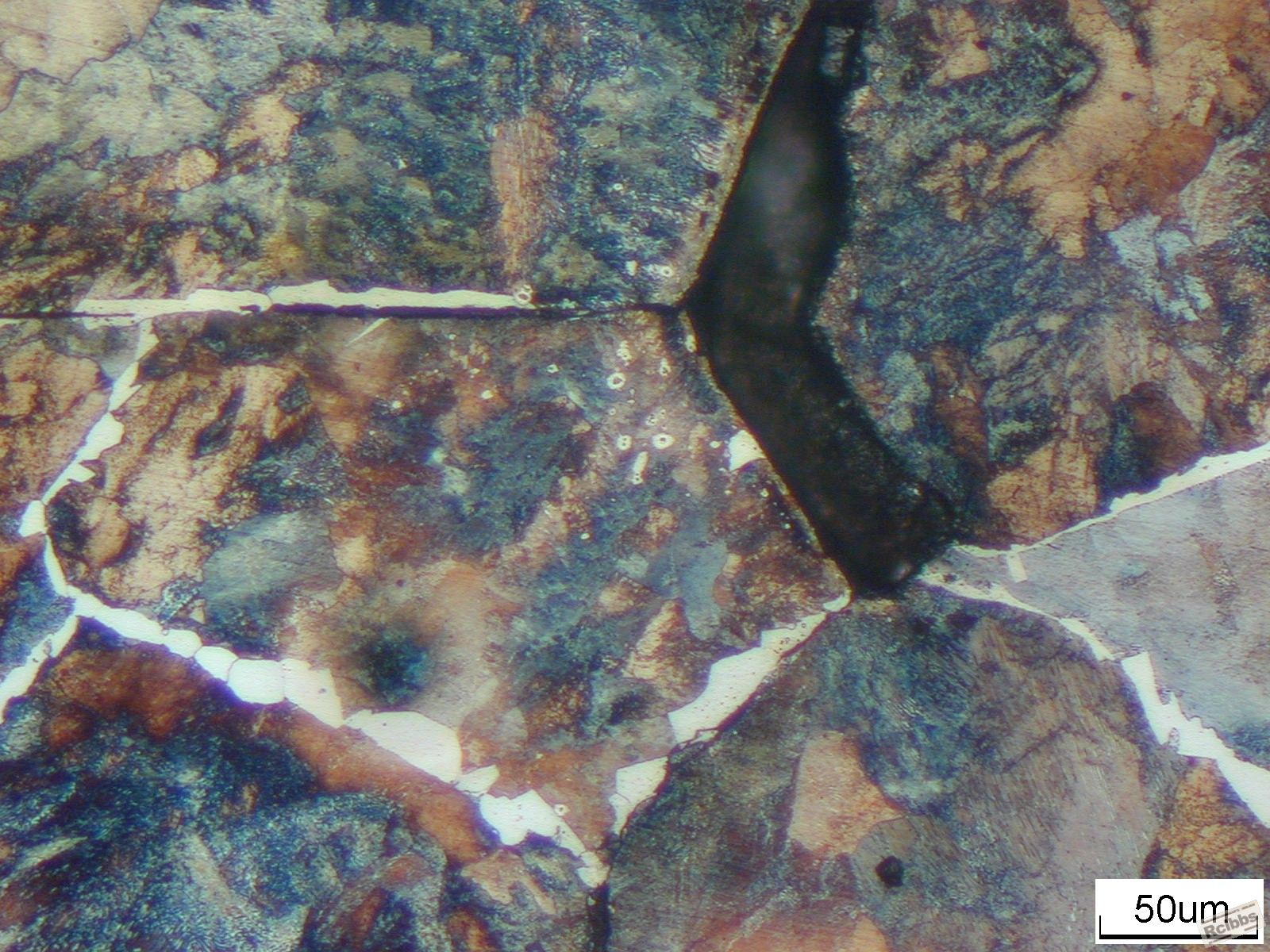

 楼主| 发表于 2013-7-17 21:59:05 | 显示全部楼层
这是一个50Mn环形锻件,锻造比没问题。无严重的非金属夹杂物。
主要是终锻温度过高而引起的。
晶粒度00级
晶界裂纹
金属颗粒镶嵌样
空洞中原来充满了与基体分离的金属颗粒,在锯样时掉了。

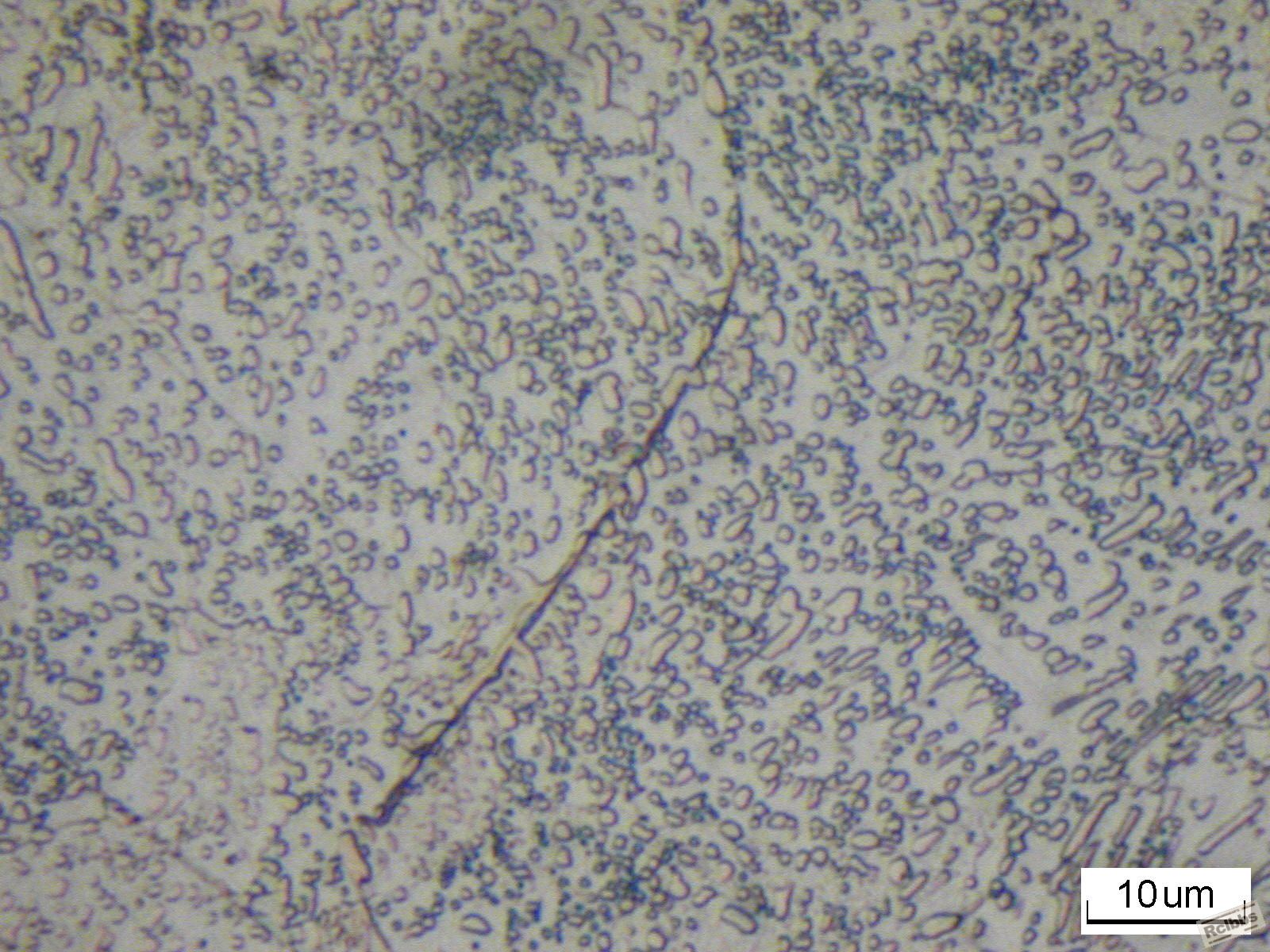

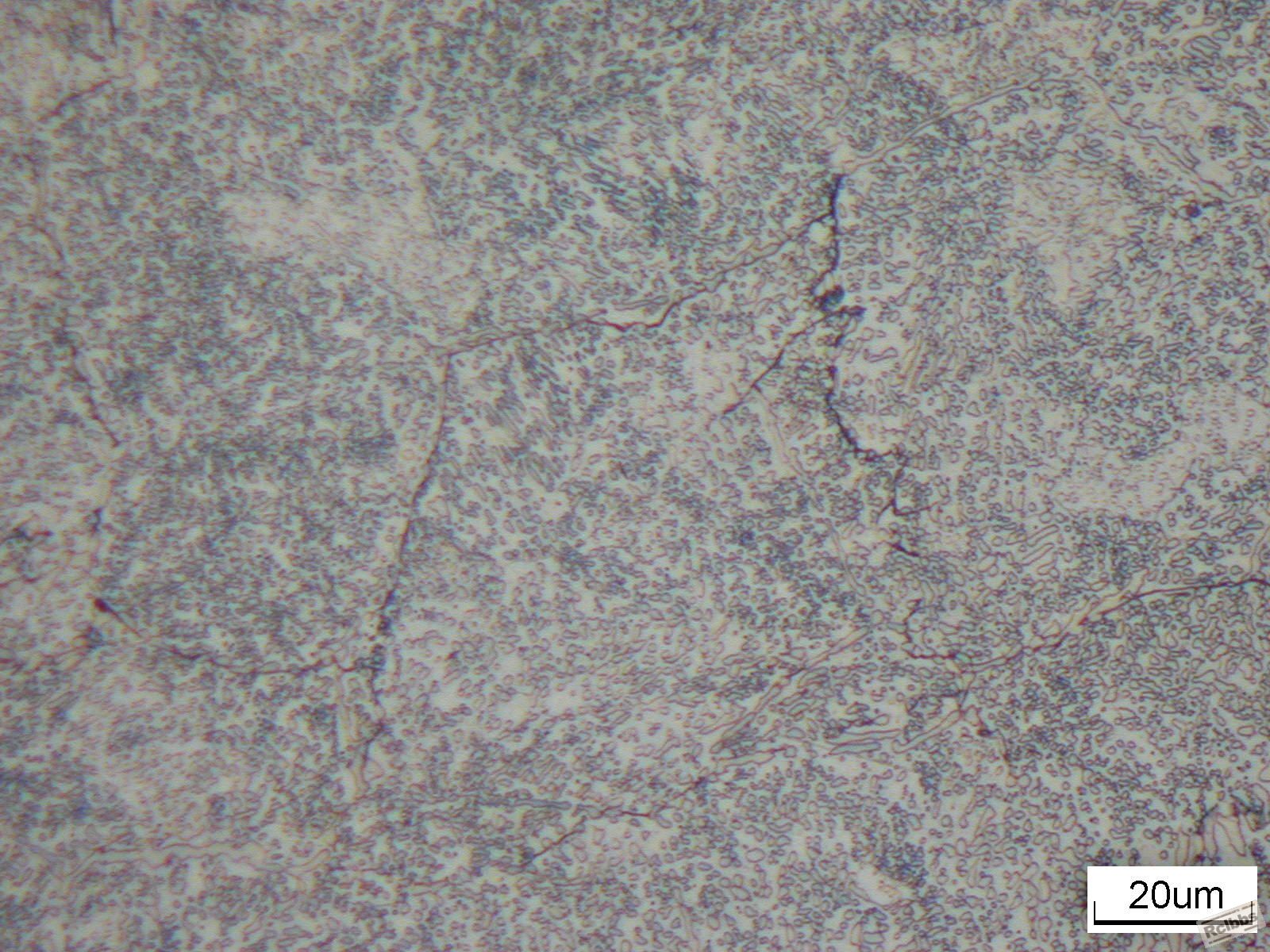

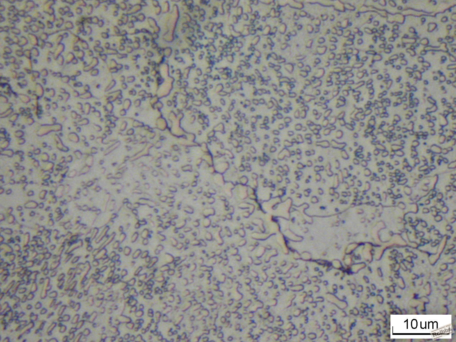

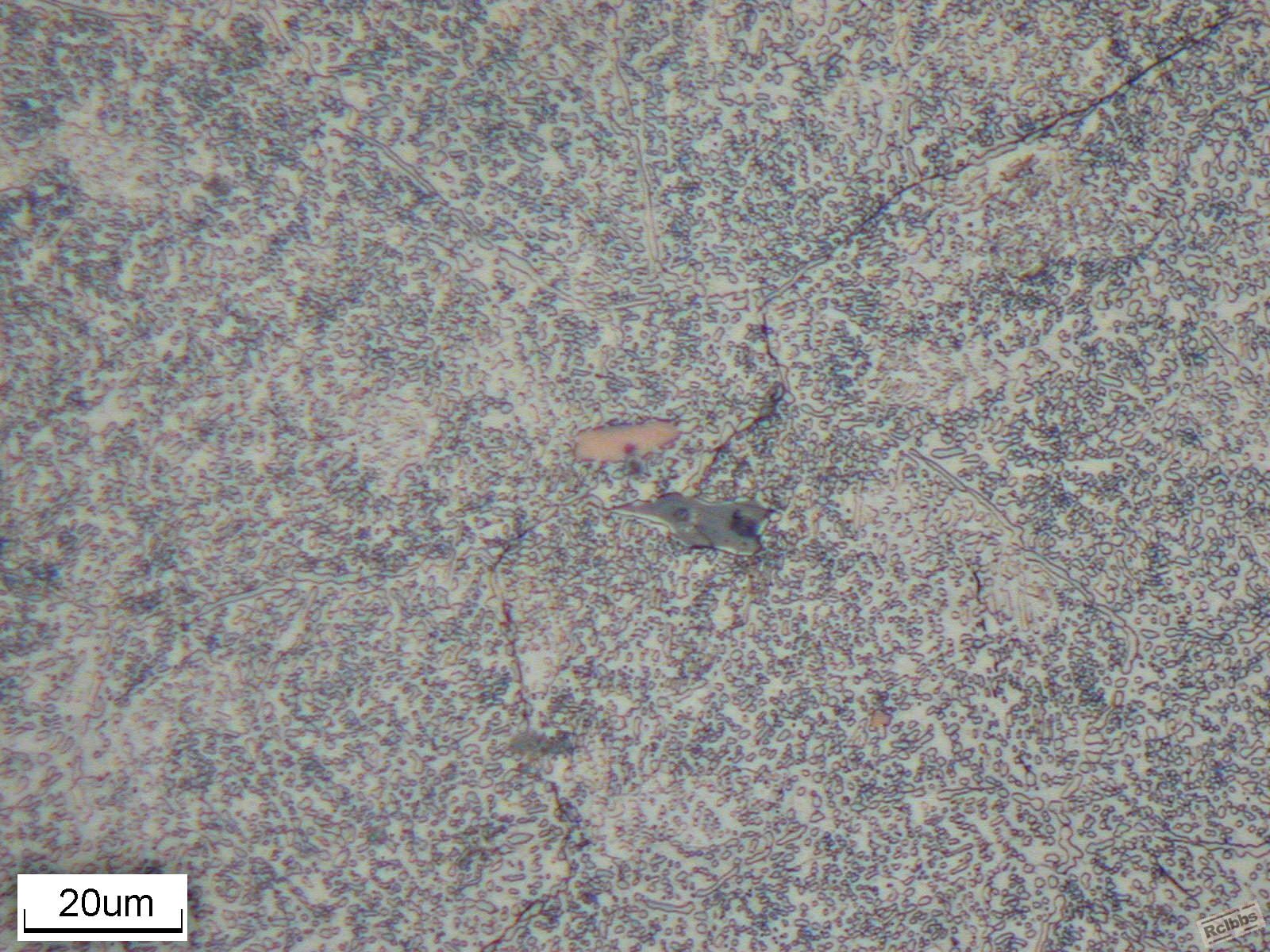

 楼主| 发表于 2013-7-24 21:24:21 | 显示全部楼层
GCr15沿晶裂纹
38mm热轧圆钢、球化退火、冷拉、断裂。
在未冷拉变形处取纵剖样,心部碳偏析严重,有沿晶微裂纹。

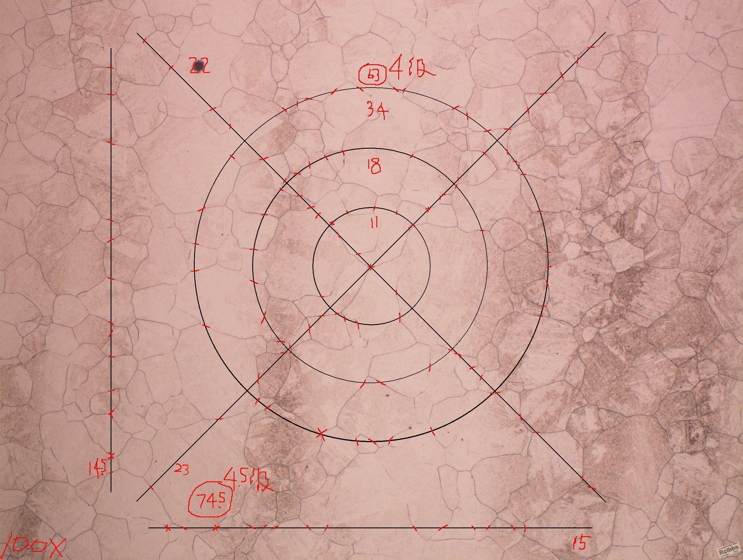

 楼主| 发表于 2013-8-5 12:20:05 | 显示全部楼层
用截点法评晶粒度
三圆,4级;直线,4.5级。

发表于 2013-8-23 08:39:58 | 显示全部楼层
晶粒度到底是怎么做的?

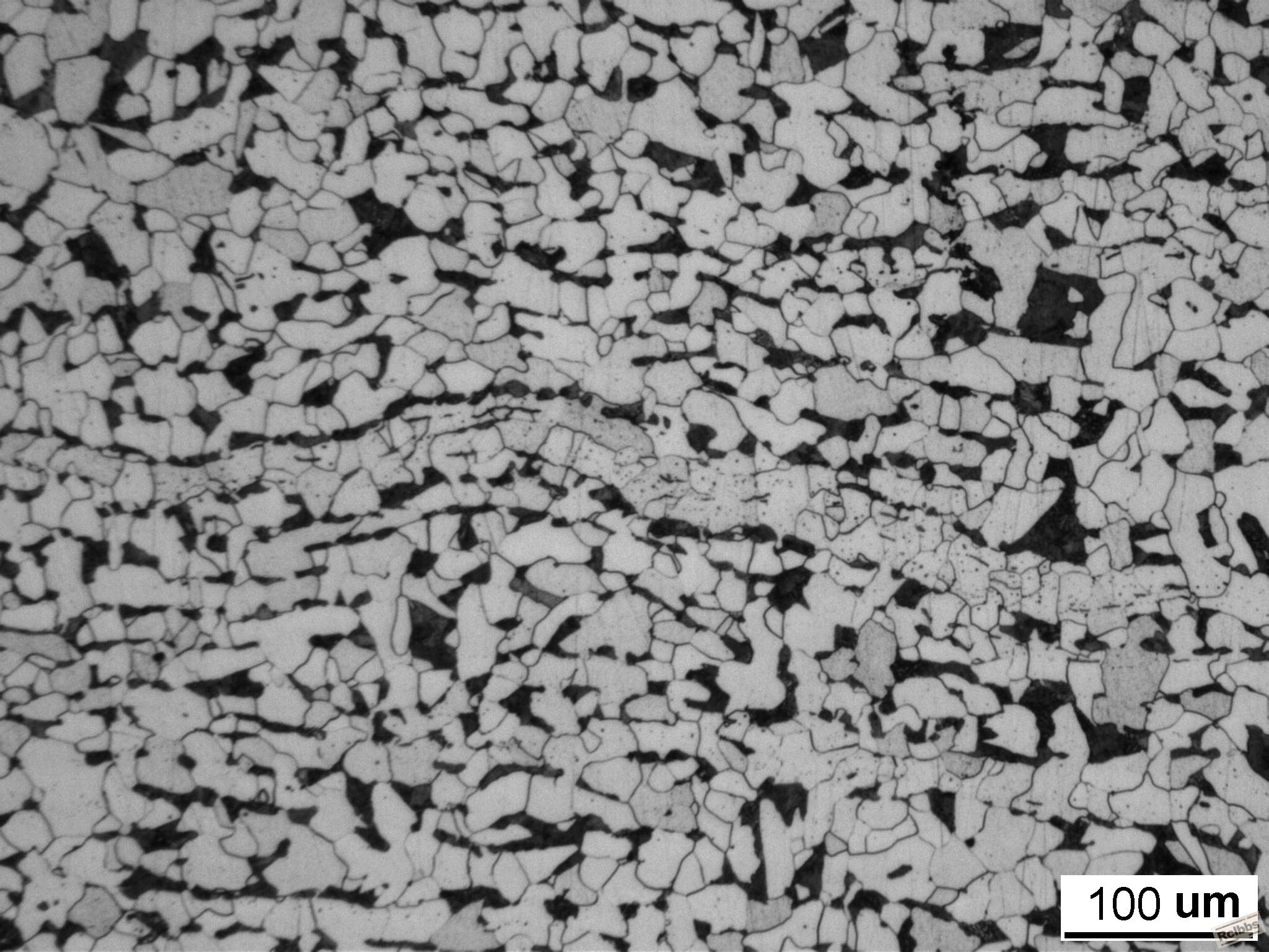

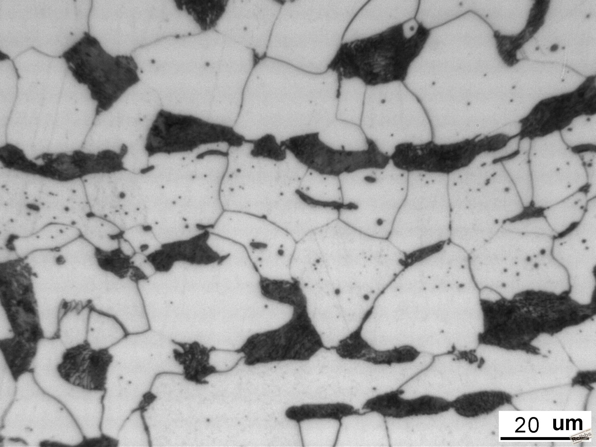

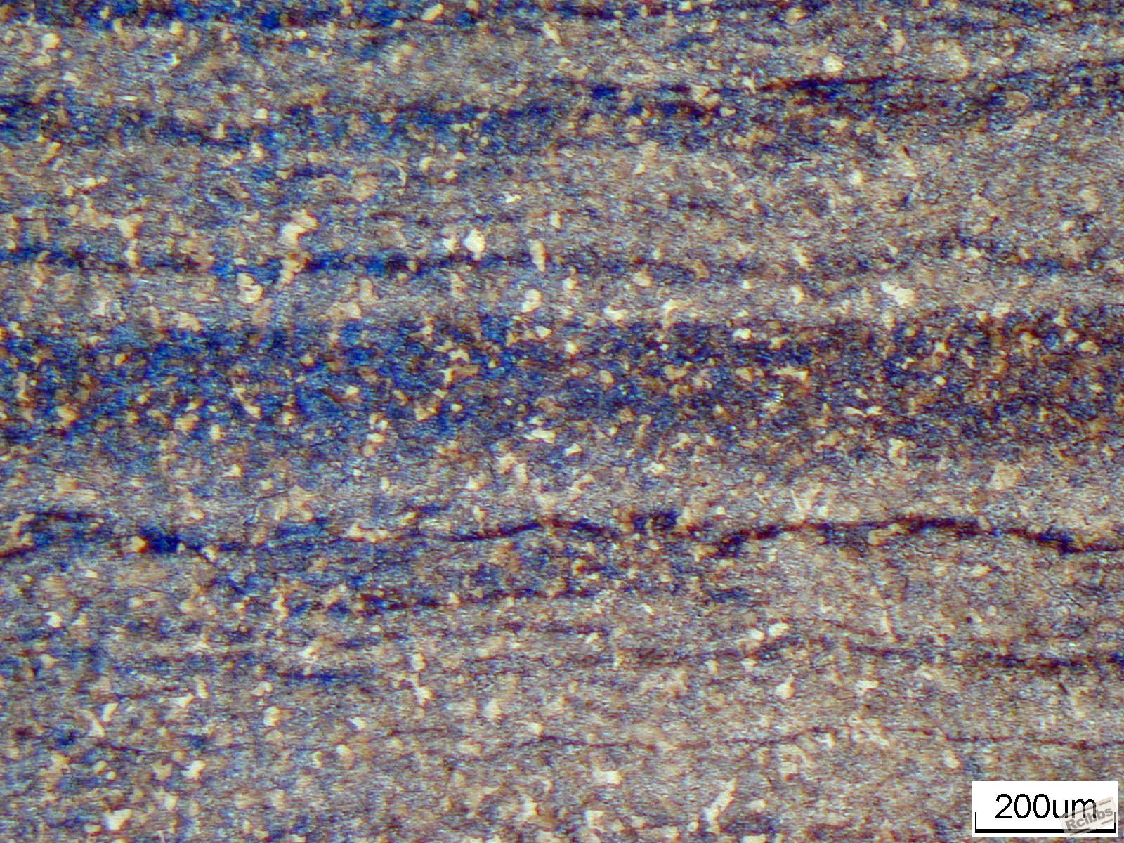

鬼线--因磷偏析而产生
20#热轧钢管

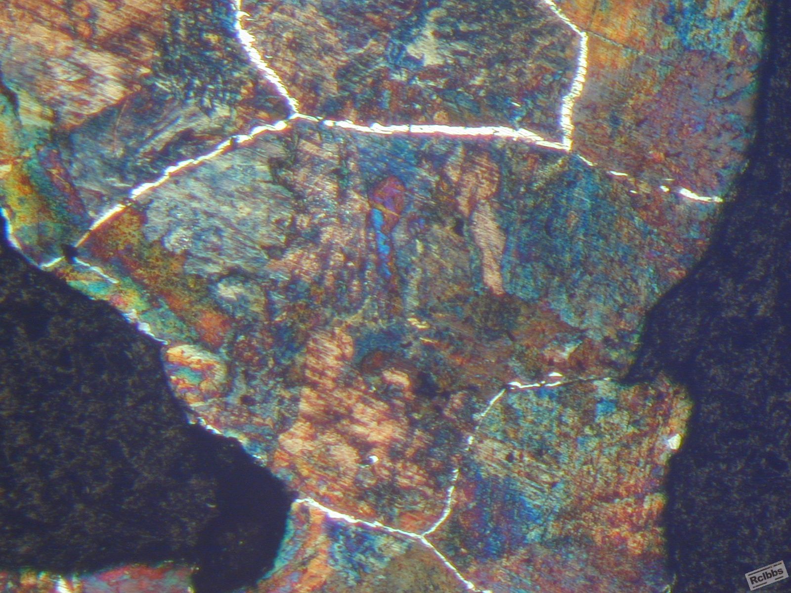

我觉得这个腐蚀结果看不出磷偏析,建议用Klemm's II彩色腐蚀剂试试,磷偏析很容易看出来。
50ml 水饱和的硫代硫酸钠
5g 偏亚硫酸氢钾
混合均匀,把试样放在腐蚀剂里30-90秒,不时晃晃试样,洗净吹干。腐蚀剂只能用新鲜的。
看时用偏光视场加波片,磷偏析会产生不同的彩色带,既好看又实用。彩色金相对制样水平要求比较高,不能有制样产生的表面假象或其它残余应力。
50ml 水饱和 ...
金相分析看到这偏析带后,去查阅了管坯验收记录,磷含量已至上限,考虑到没有其它原因会形成这种偏析带,所以认定为鬼线。只要不引起内折或离层,该缺陷对钢管性能影响不大。
