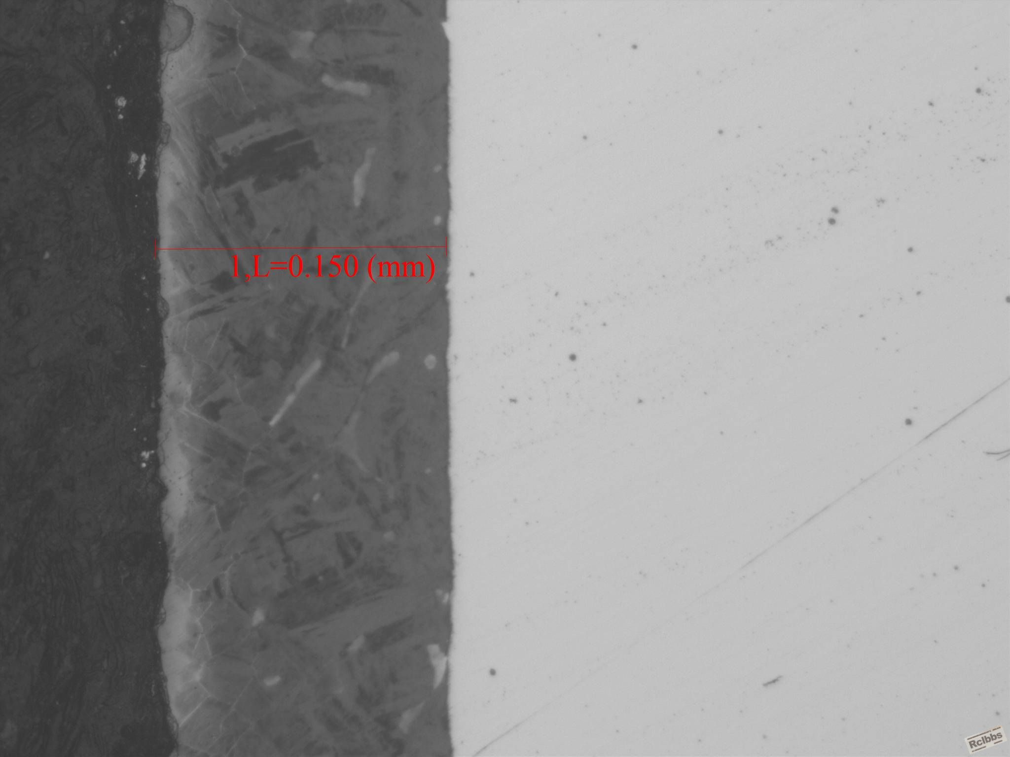

发表于 2012-7-24 08:16:17 | 显示全部楼层
【工件材料】:17-4PH
【工艺方法】:氮化
【工艺参数】:盐浴氮化+气体氮化(524℃X2640min)
【渗层深度】:0.15mm左右,白亮层0.002mm
【实测硬度】:1.零件心部硬度:34-42HRC
              2.表面硬度95HR15N左右
              3.氮化层硬度:950-1040HV0.5
氮化
氮化
孤鸿踏雪 + 10 感谢参与!
