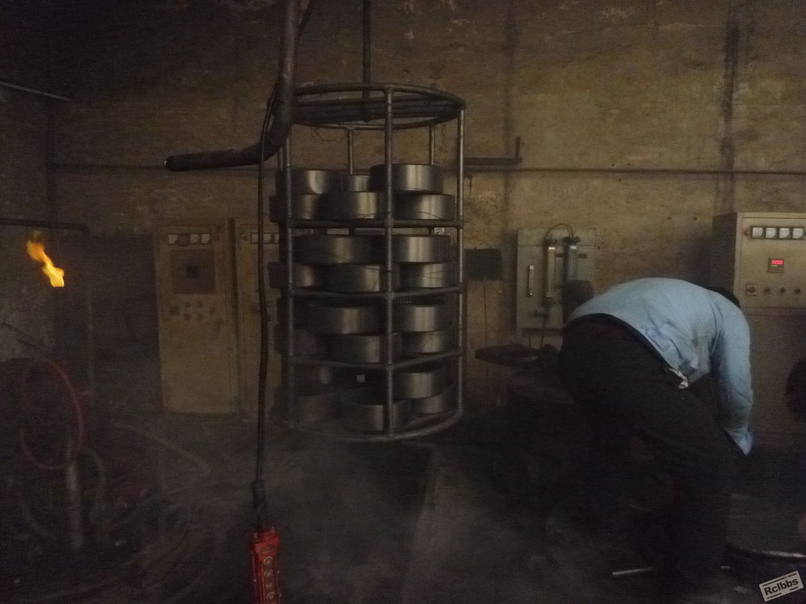

确实是40HRC 或 85HR15N,这是某家外国公司的检验标准。前辈,请教一下齿圈氮化的工装该如何设计?
发表于 2013-4-15 11:29:45 | 显示全部楼层
     齿圈形状多种多样,应根据具体几何形状确定。我这里做过很多氮化齿圈,具体装炉方式基本上都是这样的
