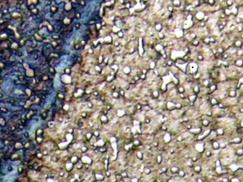

薄鋼板 表面巨晶 欣賞

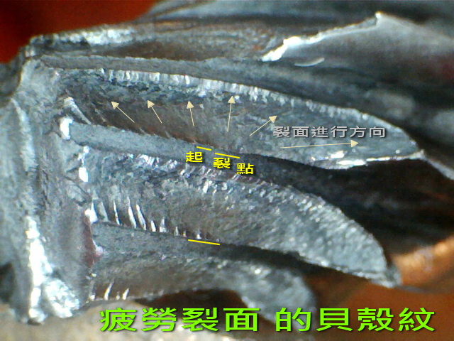

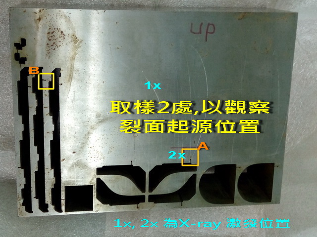

 楼主| 发表于 2016-12-18 15:39:39 | 显示全部楼层
這個破損分析, 吳老師覺得"尚有努力的空間".
疲勞裂面在焊縫內? 焊縫外? 沒交代.   要以高超的攝影技術"呈現"出.
裂紋源未能清晰的呈現. 此需以SEM照片呈現.
報告寫的都是 "疑似" "可能是". 所以破損原因並未找出.
一般, 裂紋源找出後, 詳細攝影存證後, 才能切開做金相檢驗.

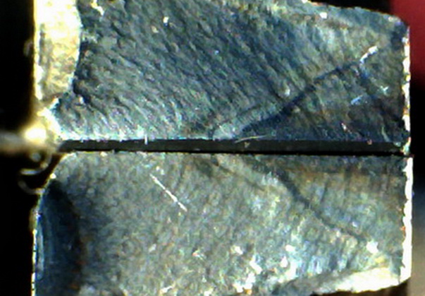

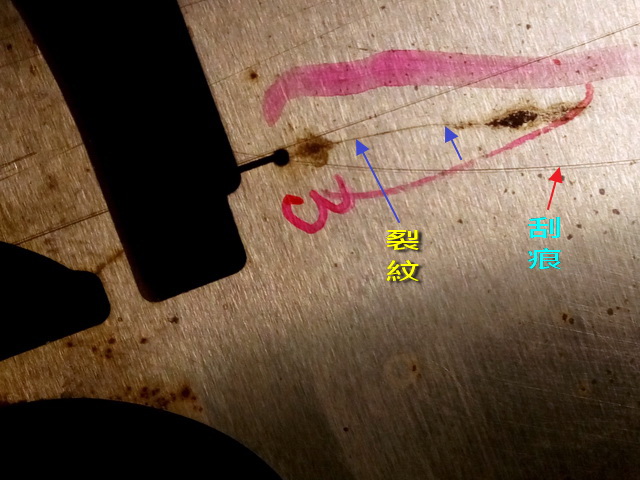

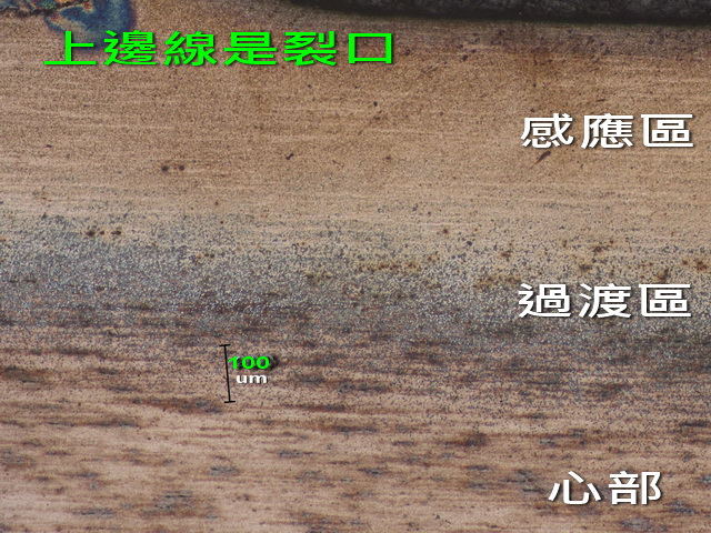

 楼主| 发表于 2017-4-30 07:23:52 | 显示全部楼层
感應淬火 淬裂面  ..............

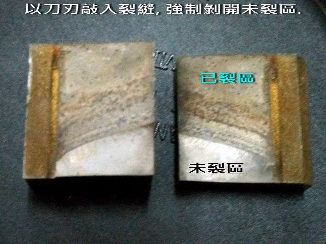

 楼主| 发表于 2017-5-24 18:53:29 | 显示全部楼层
淬裂面剝開後的輻射紋

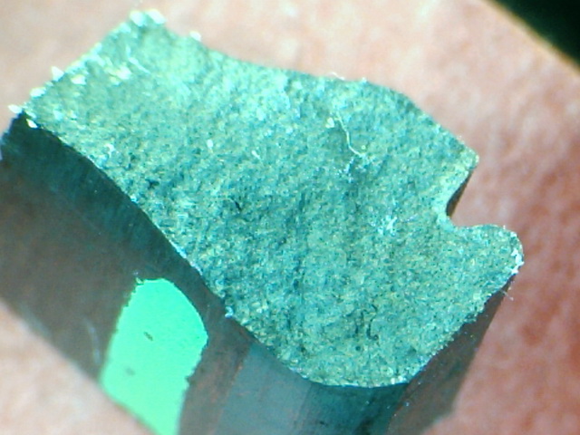

 楼主| 发表于 2017-11-19 11:09:42 | 显示全部楼层

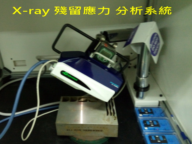

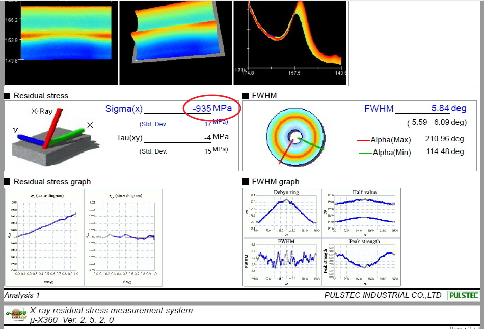

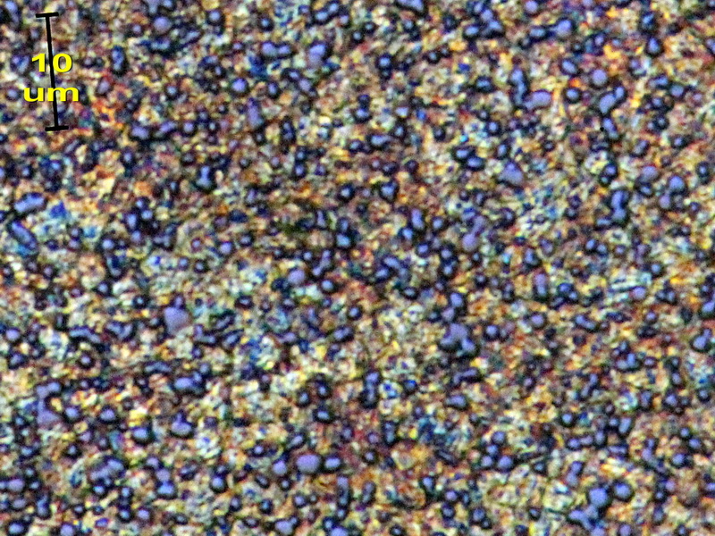

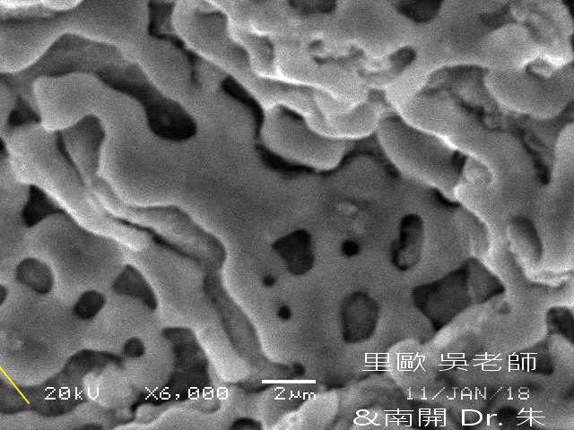

粉末高速鋼    殘留應力 引起 置裂

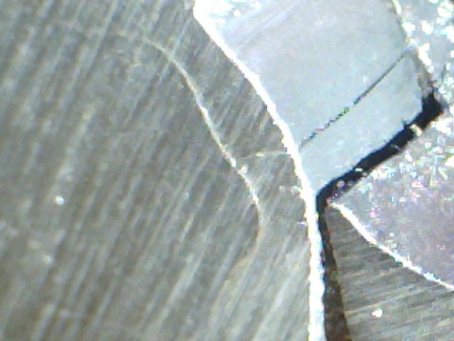

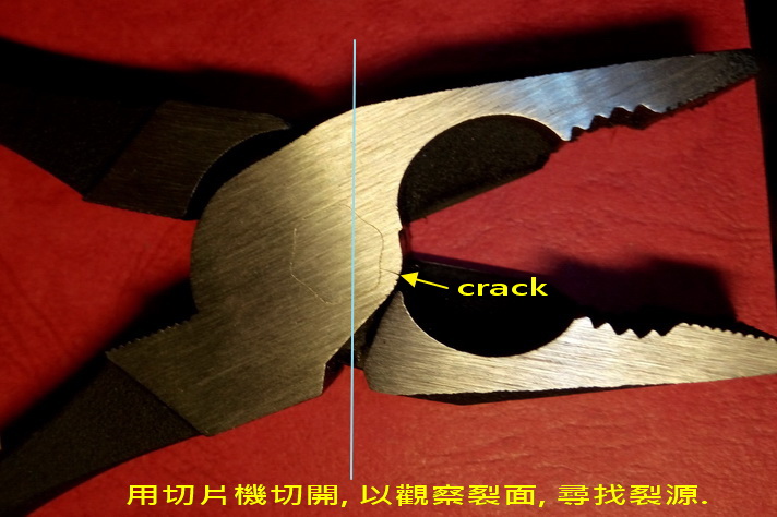

 楼主| 发表于 2017-12-18 21:14:54 | 显示全部楼层

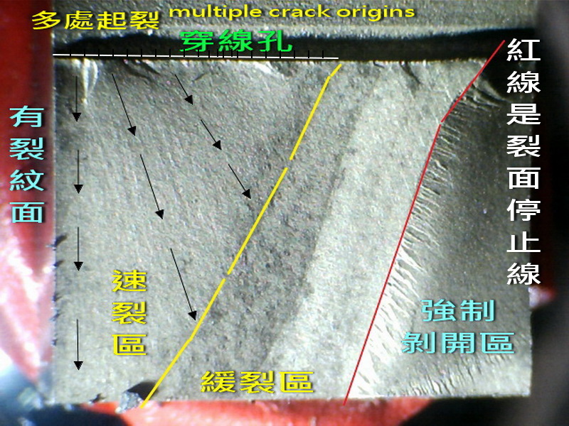

鉗子 破裂面 欣賞..............
說好幾年來, 每年都會遇上一兩批這樣裂的(~1000支/批),業主想知道破裂原因, 我報價~7K RMB, 就不想分析了.

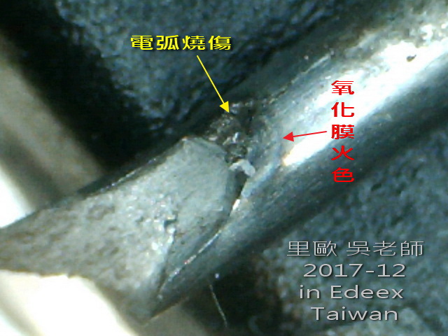

 楼主| 发表于 2017-12-30 14:16:00 | 显示全部楼层

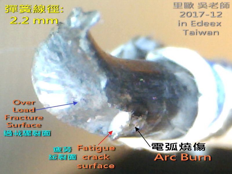

彈簧電弧燒傷 疲勞破斷

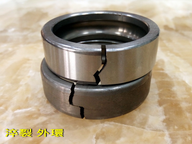

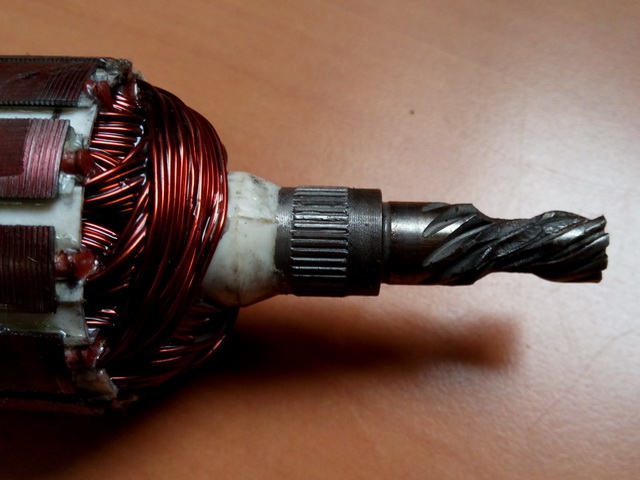

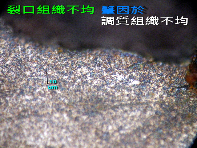

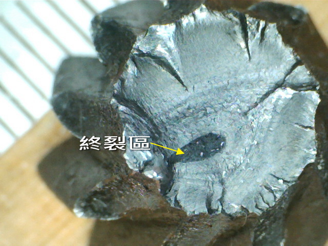

 楼主| 发表于 2018-2-28 22:32:44 | 显示全部楼层

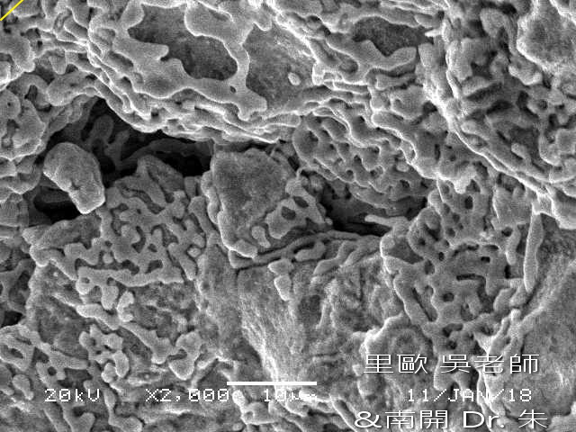

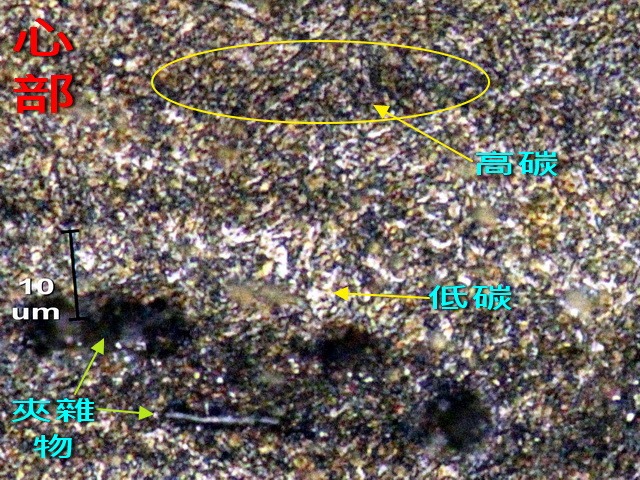

電動工具 心軸齒疲勞崩裂  掃描感應加熱  要求硬化層很淺 時間短<1秒 無法使不均的調質均勻
微裂起始於低碳區的介在物微粒. 調質後粒度應在ASTM #5~#7 . 此失效件原A粒徑太小(<5um)
可推測是在Austensite區 持溫時間太短 晶粒來不及成長就淬火 所以微觀上有高碳 有低碳.
