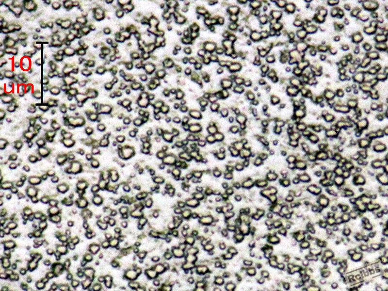

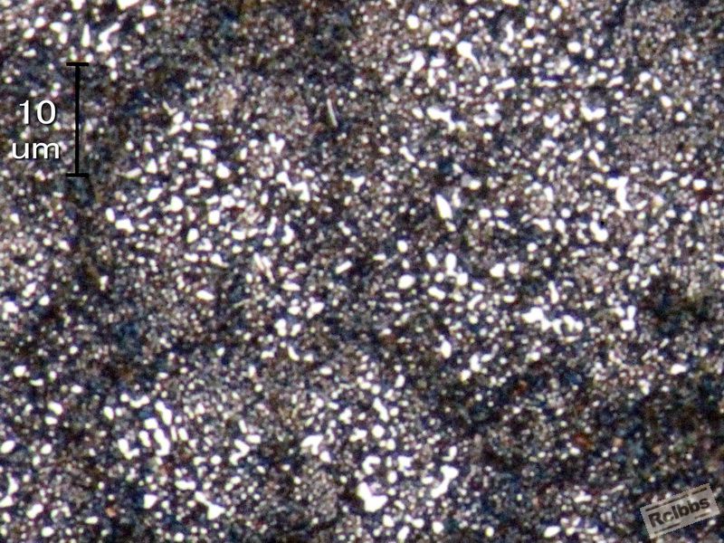

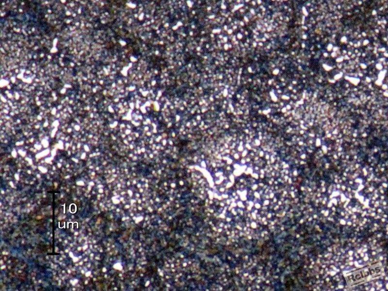

 楼主| 发表于 2016-7-13 09:07:22 | 显示全部楼层

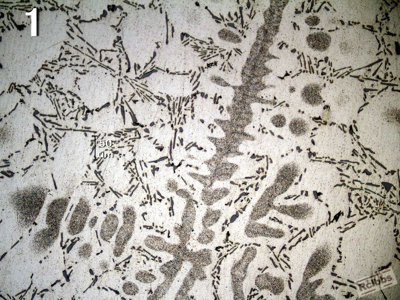

德國網站 Germany website
共晶 共析 碳化物

 楼主| 发表于 2017-1-17 20:41:03 | 显示全部楼层
共晶 共析 碳化物
極低碳鋼的divorced carbide

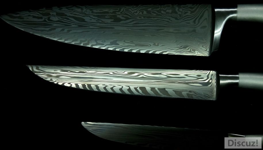

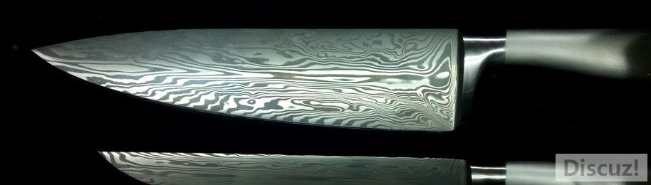

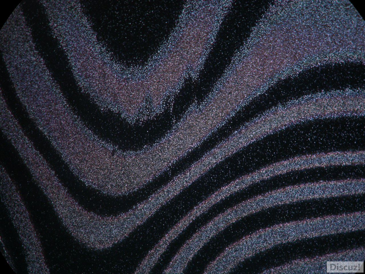

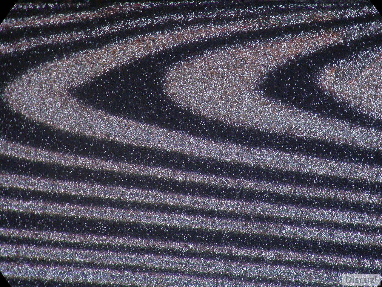

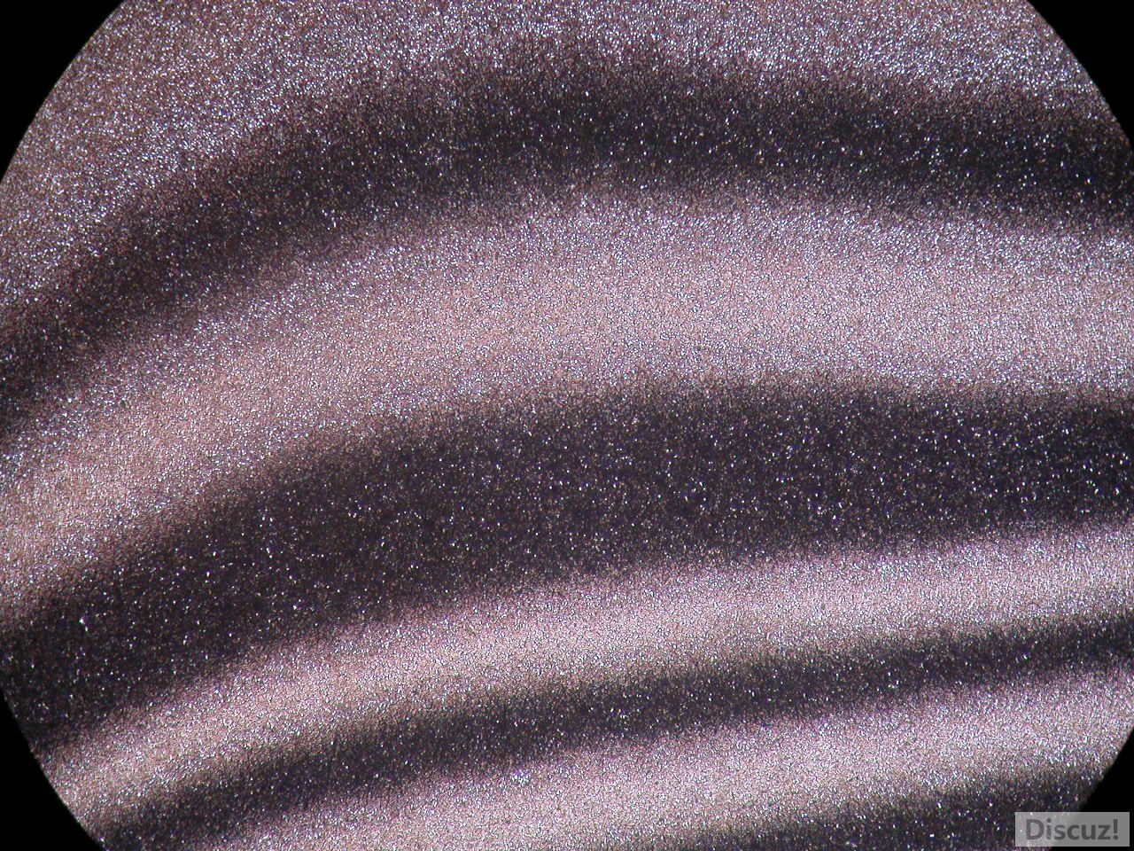

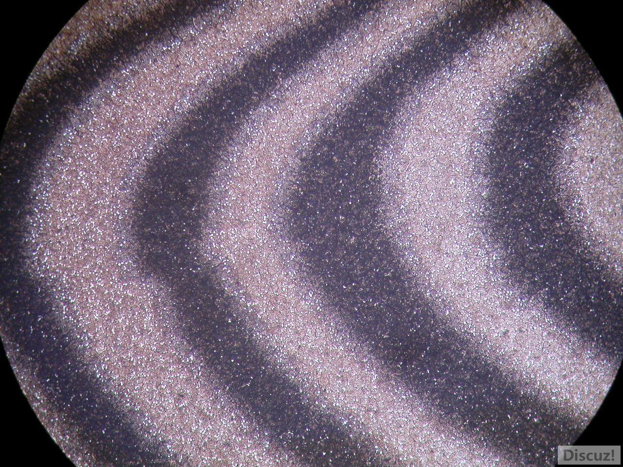

 楼主| 发表于 2017-8-11 10:15:00 | 显示全部楼层
這組朋友在德國買的, 要價500歐元. (附加價值奇高!) 算是可以使用的藝術品. 材料是粉末高速鋼
照片是刀子表面直接照的. 不是金相試樣喔.

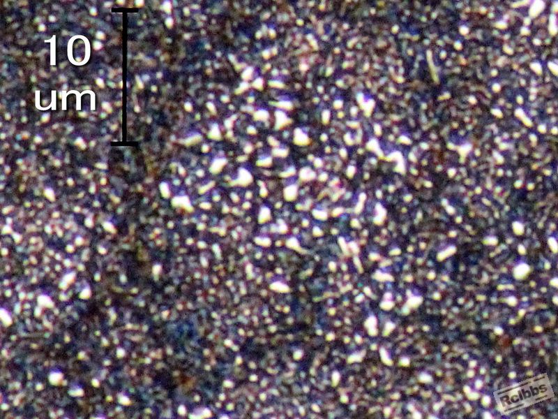

发表于 2017-8-12 10:02:53 | 显示全部楼层
几年前,也曾经拍过多种粉末合金锻打做成的刀具,留下几张图片;借吴老师宝地,发表出来。

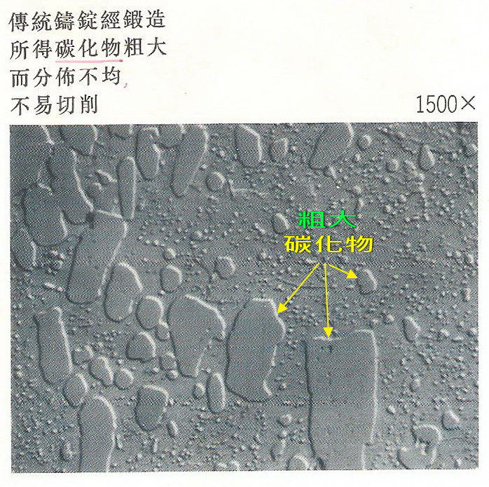

 楼主| 发表于 2018-2-25 00:08:40 | 显示全部楼层
傳統與粉末模具鋼比較
