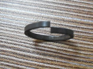

       恕我笨拙,我不是热处理专业的,是个初学者。在考虑到顾客图纸要求HRC49-58且要过锥轴不断的情况下,再加上工艺中需要定平的问题(我搞不清把这个定平到底需要多高的温度),真搞得我不知所措,想要找到一个平衡点真不容易。
     沈老师说“至于定平是否可以放在回火之前,用400℃(原因也不赘述了)。”   ,意思是不是淬火后先用400度中温回火,然后再用600度定平?
      麻烦沈老师直接给我定个试验工艺吧,我头都大了!
     这个产品在定型前如下图,需要用两块板先加力将之压平然后放进炉中定平:

试验参数我前面已经提供。400℃是定平温度,保温2h后从炉中取出,再次压平,就可以进行2次回火了。

谢谢沈老师指导,不过沈老师可能对我们的加工工艺还不是很解。这个密封环,淬火时是30000片一起淬火的,但定型工序我们目前的日产量只有6000片,考虑到淬火后需及时第一次回火,所以这个生产安排上难以达到。还有个问题是400度时不确定能将环定平,前面我们做过试验:660定平保温1H,结果出炉后环还是翘的。

高速钢在400℃时硬度比较低(是高速钢的特殊性,特别是在常规淬火温度下),压平效果比较好,也容易操作!
另外,如果产品先低温回火后再提高温度回火(定平温度),前面的低温回火有什么作用呢?
