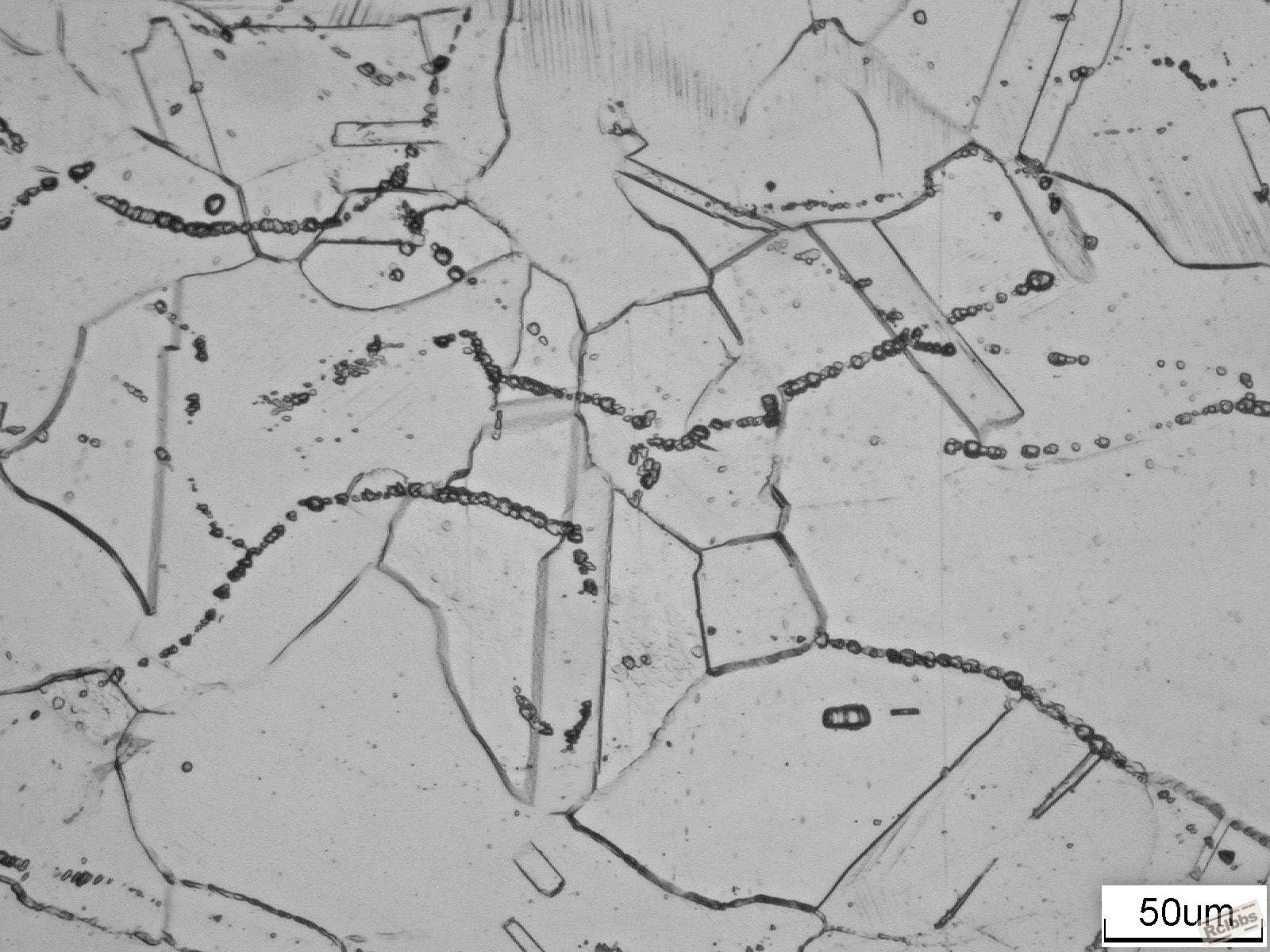

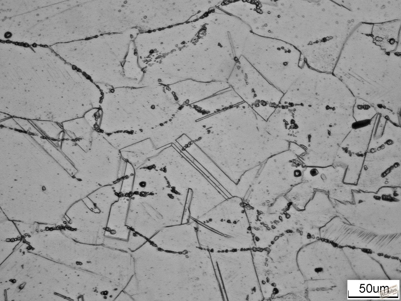

奥氏体不锈钢锻件固溶处理加热不足
奥氏体不锈钢锻件/固溶处理状态/草酸水溶液电解腐蚀
阶梯状晶界及链状凹坑构成的晶界

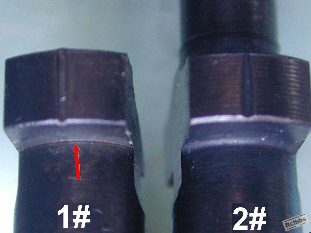

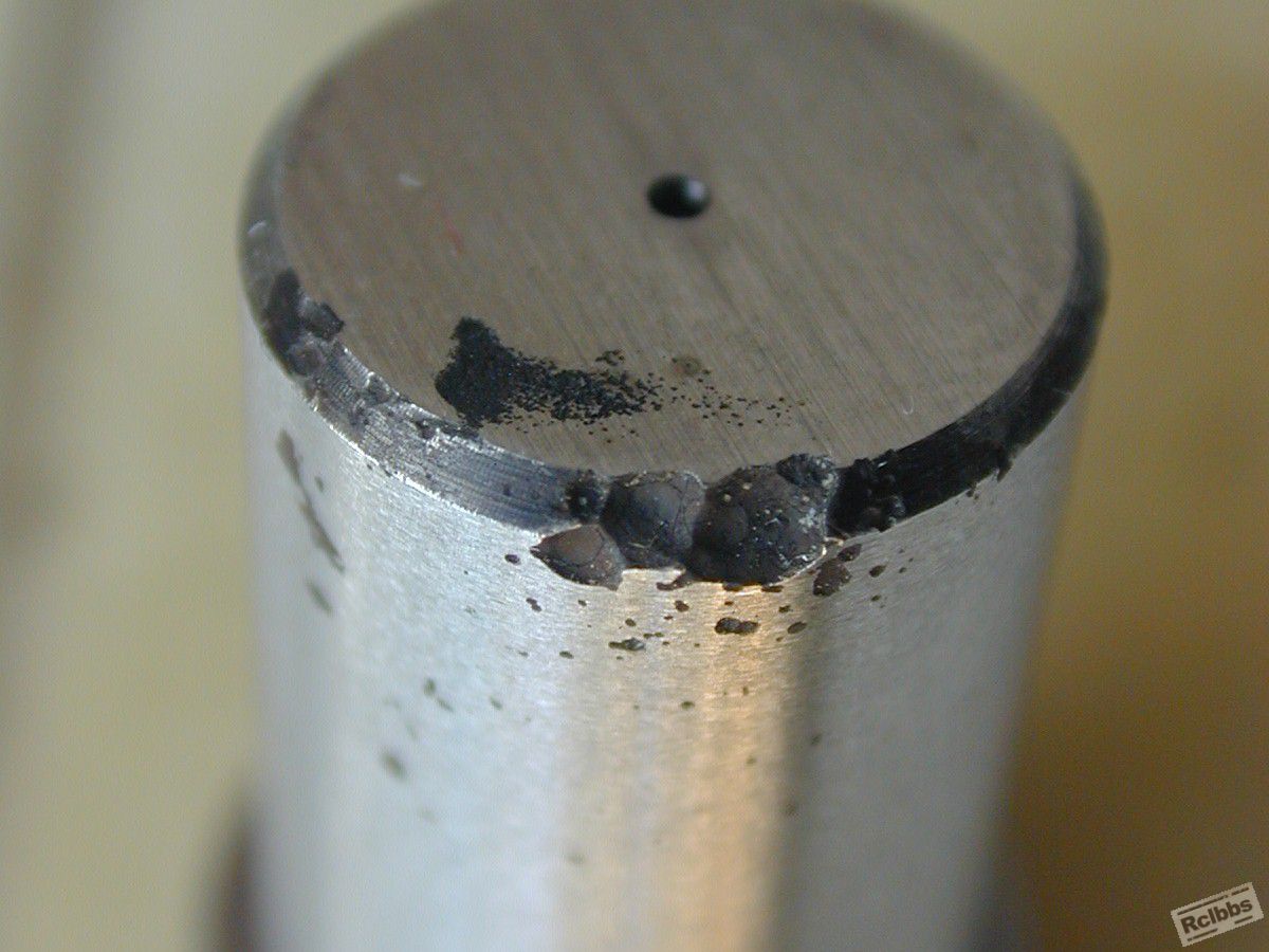

GCr15喷油咀/腐蚀  发生在淬回火以后

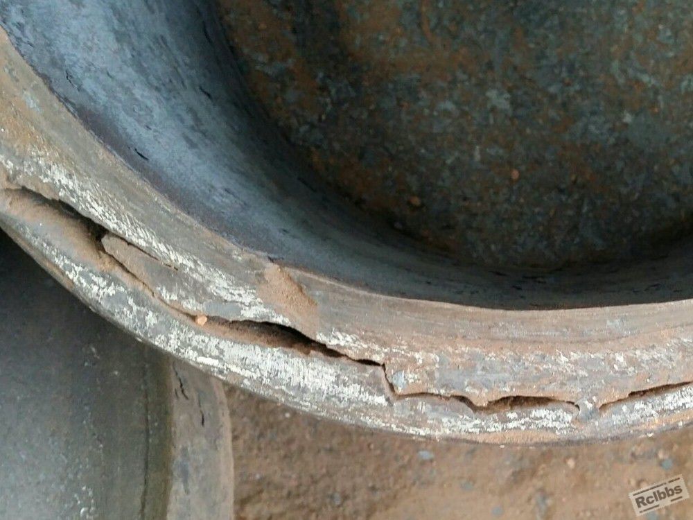

 楼主| 发表于 2015-8-30 10:05:27 | 显示全部楼层

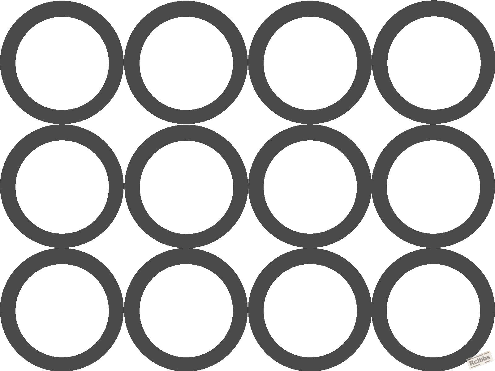

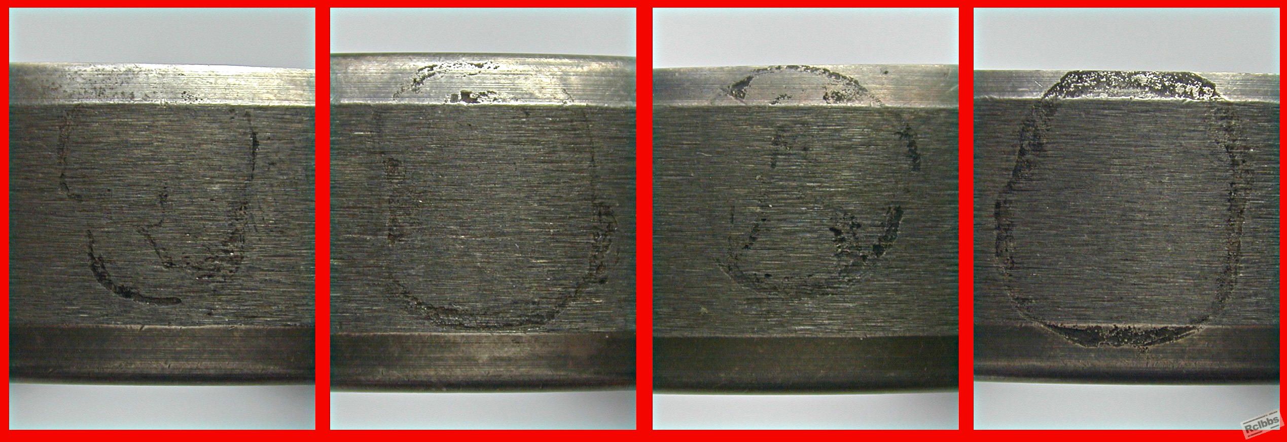

轴套外壁存在呈十字形分布的4处腐蚀凹陷,典型形貌见下图
腐蚀产生在轴套整齐码放阶段
轴套码放示意图

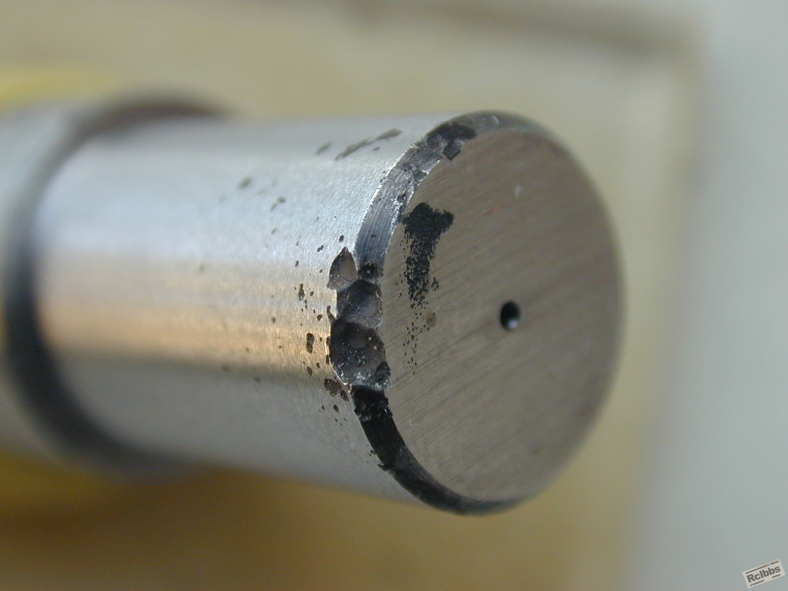

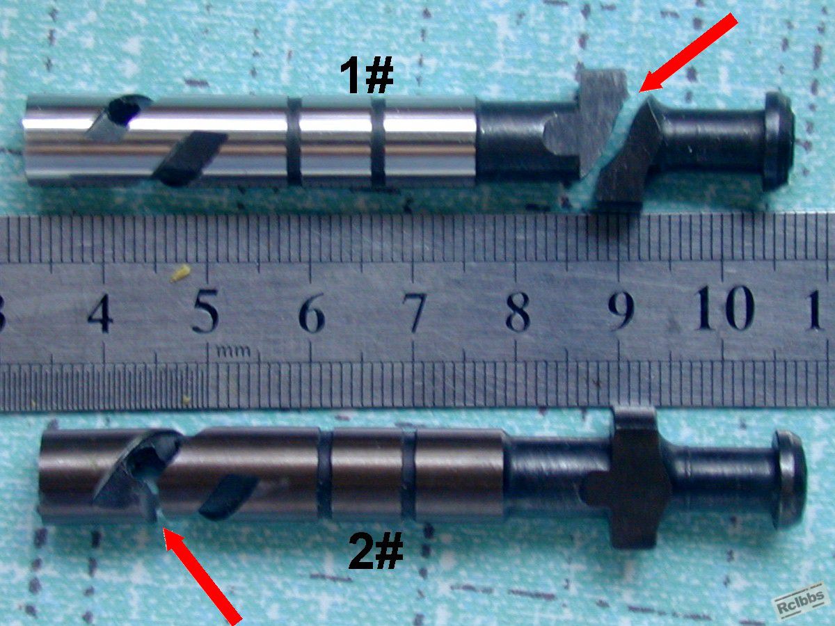

 楼主| 发表于 2015-10-2 12:18:16 | 显示全部楼层

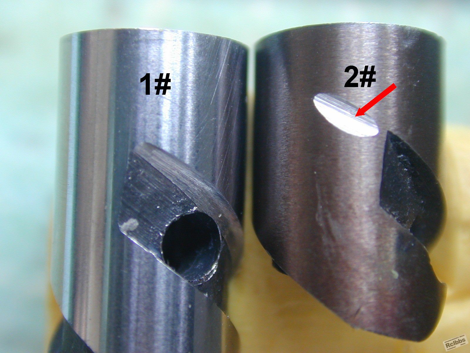

GCr15喷油咀柱塞杆机加工断裂
看图就明白了,都是机加工操作不当引起的

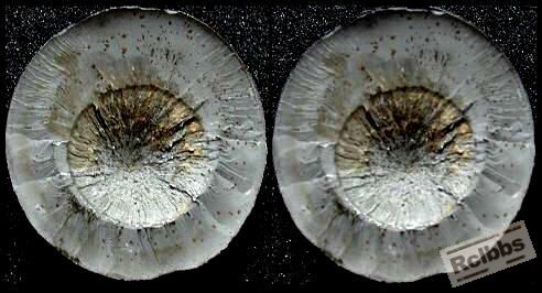

今天拿到的开裂样,断口拍了立体对照片。

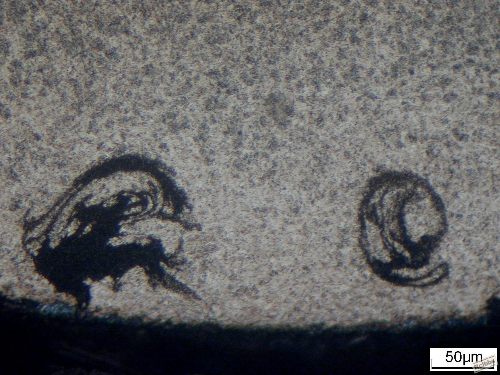

 楼主| 发表于 2015-11-4 21:02:47 | 显示全部楼层
GCr15钢球加工缺陷:磨球疲劳
光球
成品球

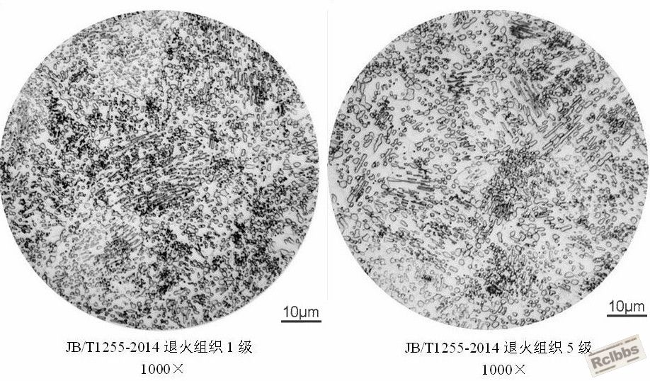

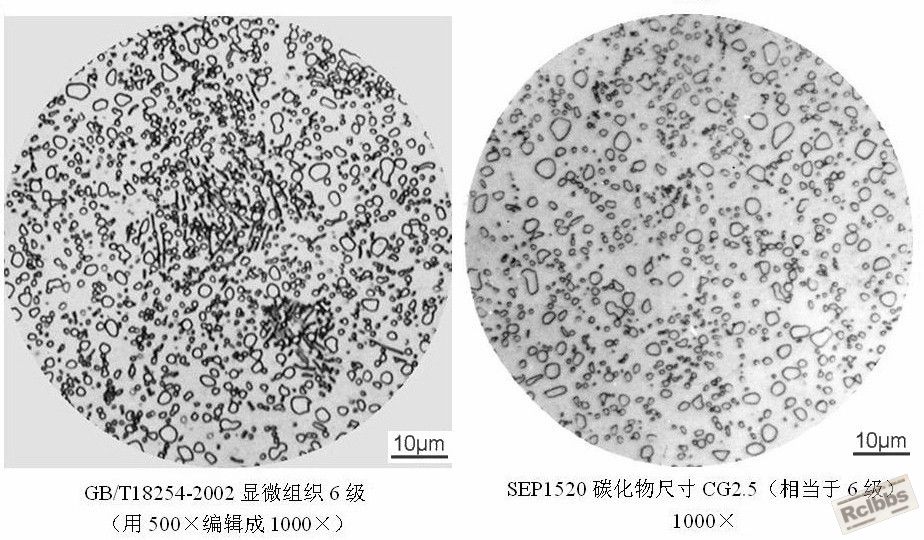

 楼主| 发表于 2015-11-10 21:00:05 | 显示全部楼层

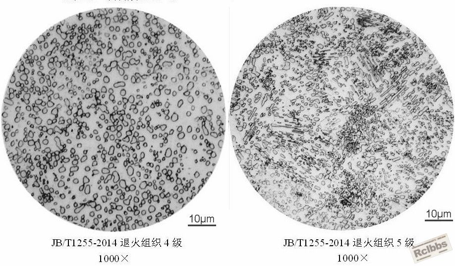

我认为JB1255-2014退火组织5级图属于退火欠热组织
看到JB-T 1255-2014照片版的评级图后,我认为退火组织5级图属于退火欠热组织。
与1级图相比,5级图的球和片较粗大,分布较稀疏。
但5级图仍存在聚集的小球,片为带有棱角的条状,这属于欠热未溶的片,而不是从奥氏体中析出的片。
此外,5级图中还有长宽比小于3的、似片似球的不完全球化颗粒。
基于上述理由,我认为5级图属于退火欠热组织,为什么与1级图有差异,是由于1级图退火前的组织较细小、5级图退火前的组织较粗大而引起的。
比较一下4级图和5级图球的大小,也可看出5级图为欠热。
再看看其它标准中的过热组织。
近期遇到2个案例,都是按图索骥,把1级评为5级,如果按5级去调整工艺(降低温度或缩短时间),其结果可想而知!
欢迎坛友参与讨论。

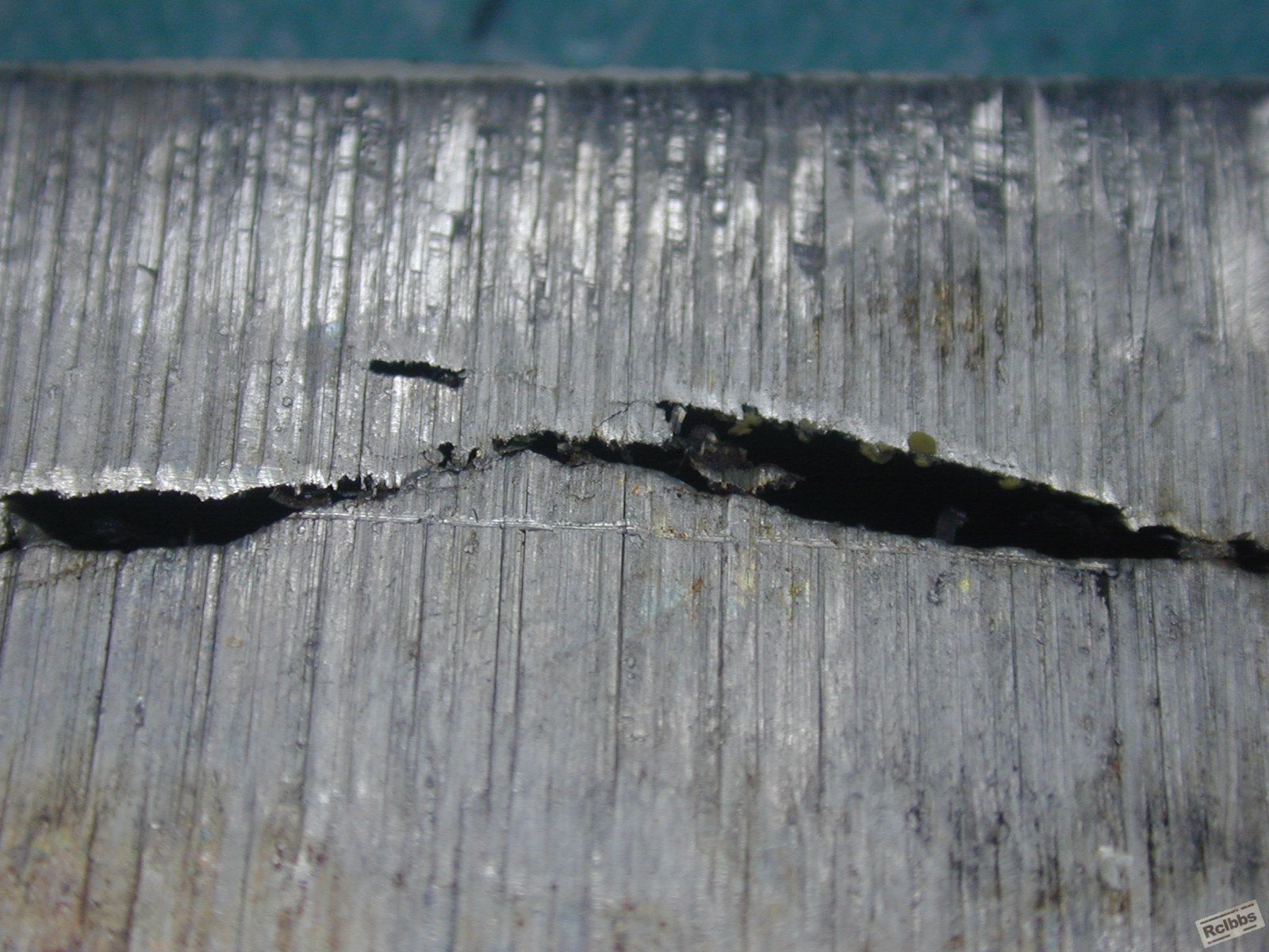

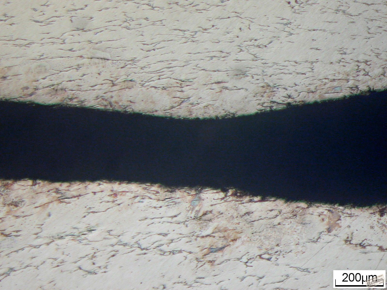

304奥氏体不锈钢,因辗扩温度过低引起的分层开裂
裂纹  纵向形貌
光滑的裂纹壁

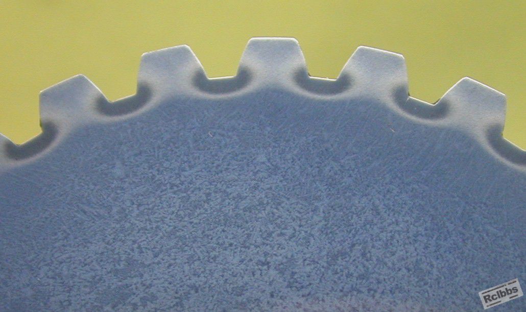

中频表面淬火缺陷
频率过低,仅齿根处为淬火组织。

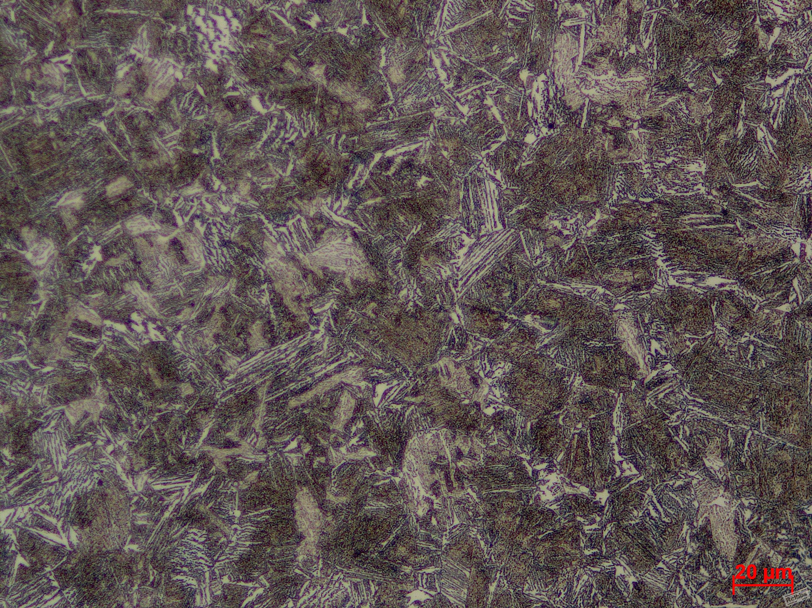

35CrMo调质冷却不足
回火索氏体+贝氏体+铁素体
有坛友问:经过回火的贝氏体,为什么你仍称为贝氏体,而不说是回火贝氏体?
我认为:经过回火的贝氏体,组成物会有所变化,如粒贝中的M-A岛,但仍可称为贝氏体。
淬回火后的组织都冠以回火的话,会造成混乱。
淬火冷却速度不同,会出现马氏体、贝氏体、屈氏体、索氏体、珠光体和铁素体。
请看下面的红字
高温回火:回火索氏体、回火贝氏体、回火屈氏体、回火索氏体、回火珠光体和回火铁素体;
中温回火:回火屈氏体、回火贝氏体、回火屈氏体、回火索氏体、回火珠光体和回火铁素体。

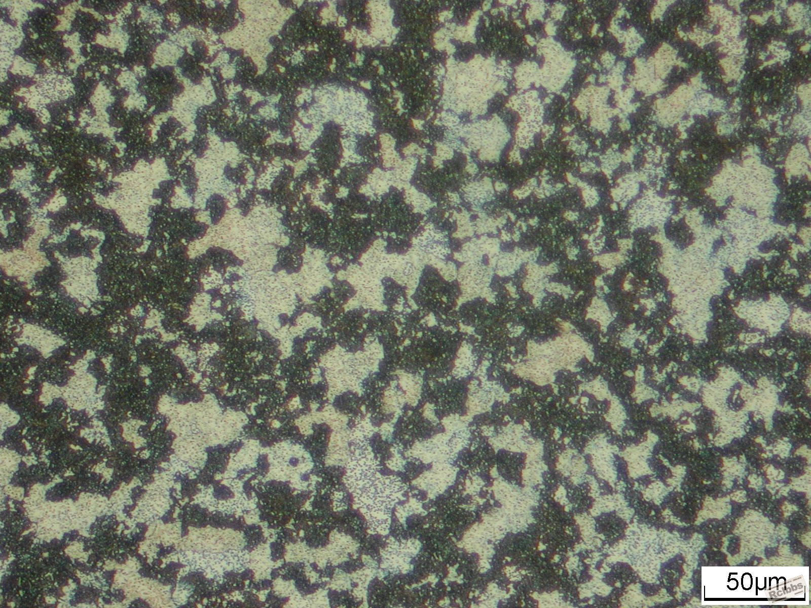

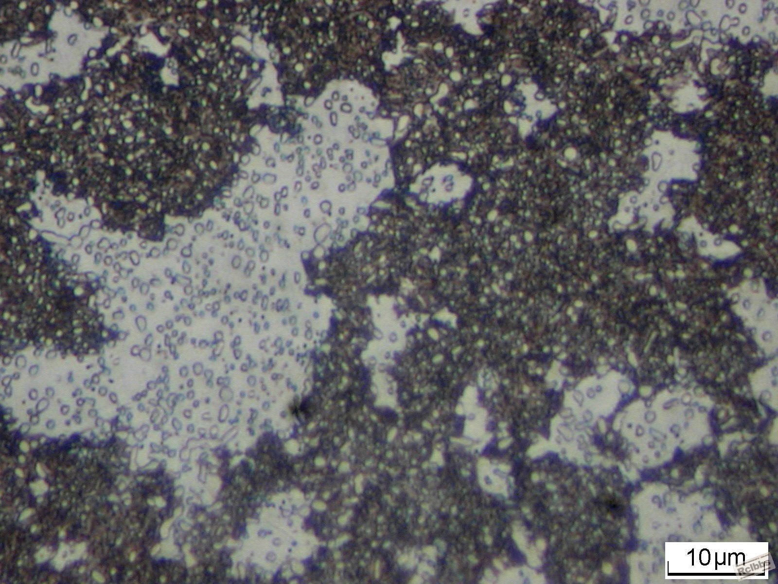

又看到了GCr15淬火加热不足组织
团状屈氏体+球状珠光体

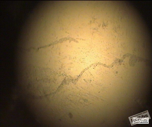

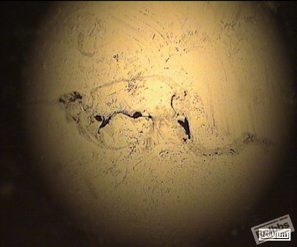

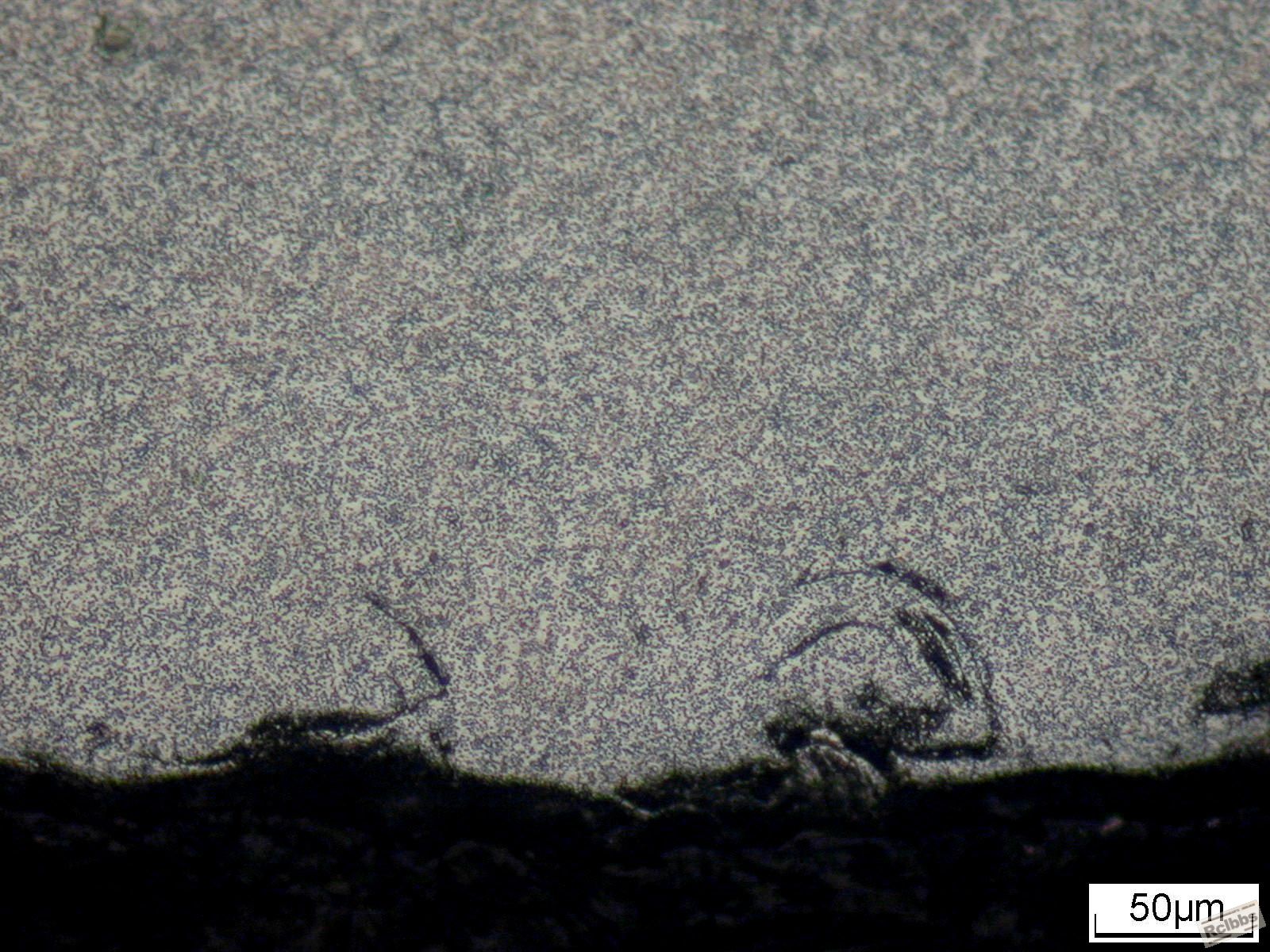

 楼主| 发表于 2016-1-18 12:09:15 | 显示全部楼层

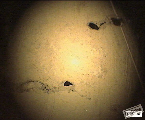

严重夹杂物?我认为是抛光麻点。
在2份由某大学失效分析中心出具的报告上看到的
严重夹杂物?我认为是抛光麻点。
参与人数 1热处理币 +10 贡献值 +10 收起 理由
gtn1314 + 10 + 10 新年快乐!
回复 顶 5 踩 0
发表于 2016-2-26 17:03:44 | 显示全部楼层
感觉都在表面浮着,不像夹杂物
签到天数: 953 天
 楼主| 发表于 2016-2-26 19:55:44 | 显示全部楼层
mice00 发表于 2016-2-26 17:03
感觉都在表面浮着,不像夹杂物
第一张是下凹的麻点,还有拖尾。
发表于 2016-3-4 14:11:50 | 显示全部楼层
