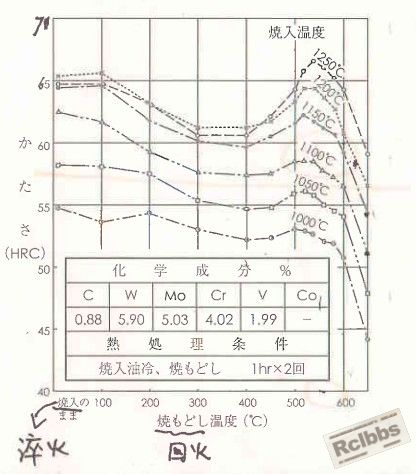

 楼主| 发表于 2011-7-19 11:10:56 | 显示全部楼层
LZJ770 发表于 2011-7-19 11:05
这样就明白了,谢谢沈老师! 这样的话我可不可以把中间400度的定平装夹,直接用600度定平装夹呢(不拆工装 ...
因为不是采用常规温度淬火,这样的方法是可以试一下的。
 楼主| 发表于 2011-7-19 11:27:51 | 显示全部楼层
极少回火索氏体是不能代表其组织的
发表于 2011-7-19 11:30:13 | 显示全部楼层

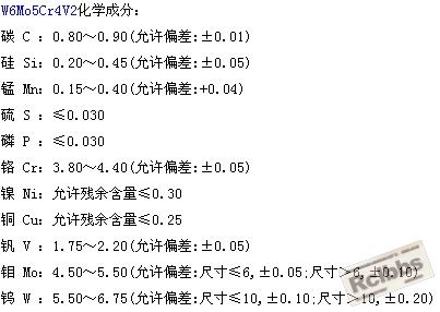

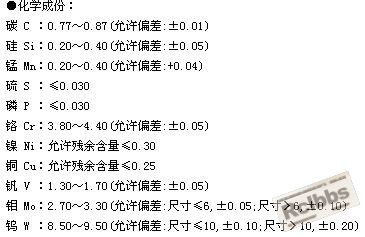

HRC80确实有点言过其实了,但是70HRC以上应该没问题。我跟你探讨两点:1、常用普通高速钢W18Cr4V  C:0.7-0.8 W6Mo5Cr4V2  C:0.8-0.9     W9Mo3Cr4V  C:0.77-0.87 2、合金元素详细见附件
粉末冶金
粉末冶金
6542
6542
9341
9341
1841
1841

发表于 2011-8-8 17:59:11 | 显示全部楼层
合金元素   W18   近22%  你抄错了
                W6MO5CR4V2    近17%
请查下

发表于 2011-8-10 11:26:07 | 显示全部楼层
sochi 发表于 2011-8-8 17:59
合金元素   W18   近22%  你抄错了
                W6MO5CR4V2    近17%
请查下
这个资料是供货商提供的截屏,老大!
