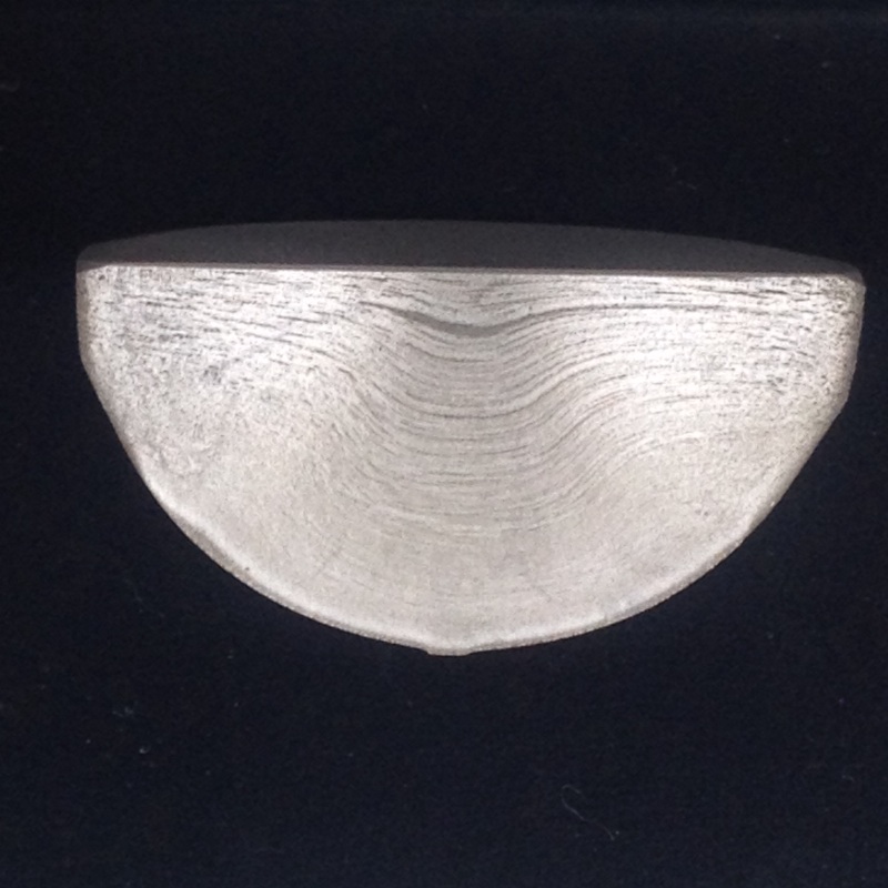

 楼主| 发表于 2017-10-3 23:14:19 来自手机 | 显示全部楼层
冷镦钢球的变形流线
1:1盐酸水溶液热蚀wechat:lang_wechat_threadmessage

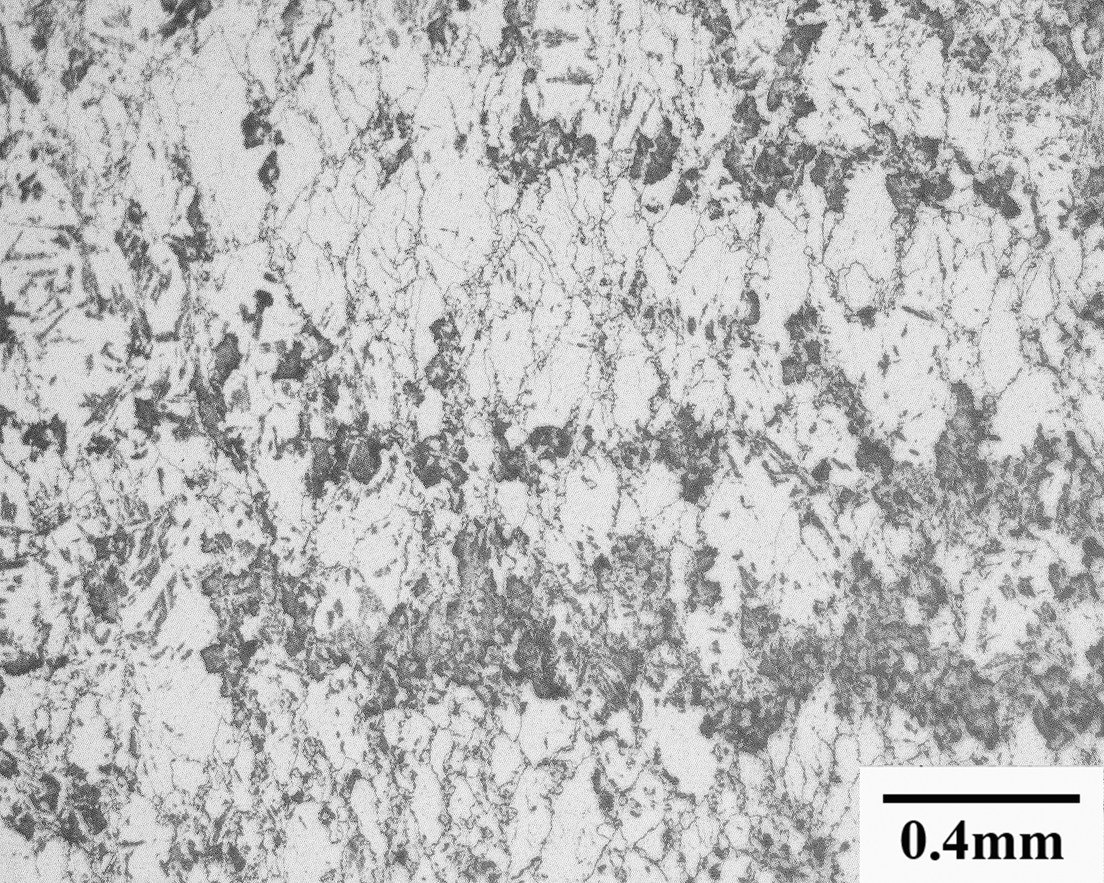

发表于 2018-1-25 15:23:56 | 显示全部楼层
0.1-750-左-200-1标注.jpg 老师,您好,我现在还是学生,最近做了40Cr的等温热压缩试验,其中一个是在750℃下,以0.1s-1的应变速率,变形量为0.6 等温热压缩,实验完后试样立即淬火,用苦味酸进行热腐蚀,请问图中黑色区域和白色区域分别是什么?黑色的本来以为是腐蚀之后的沉淀,轻抛之后也没有出现晶界
