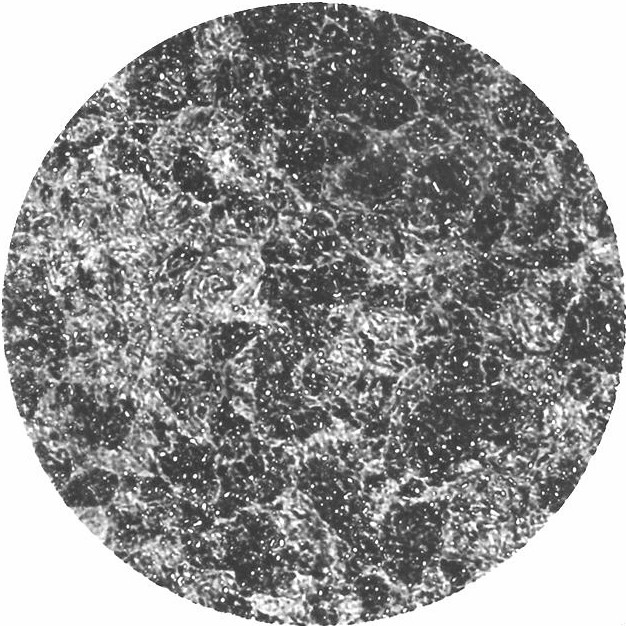

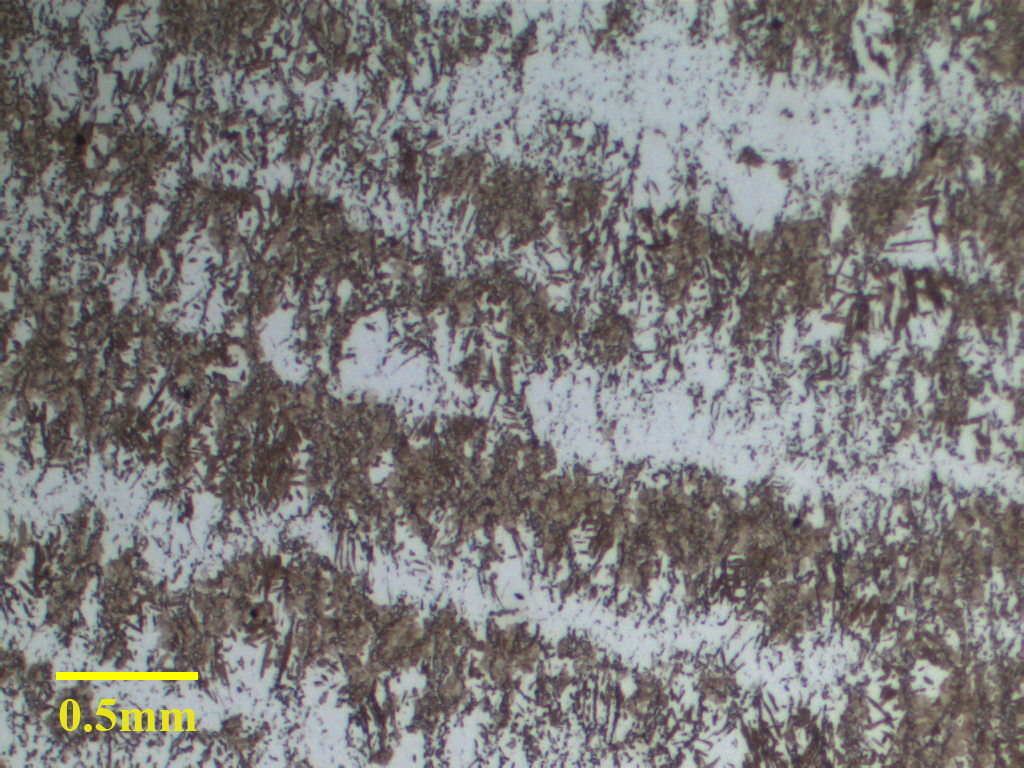

 楼主| 发表于 2018-1-26 22:32:59 | 显示全部楼层
答楼上。
我认为是铁素体+珠光体(黑色),铁素体晶粒变形较明显。
750度应该位于Ac1至Ac3之间的铁素体+奥氏体的两相区,淬火组织应为铁素体+马氏体,但照片中黑色区域不具备马氏体组织的特征。
答案仅供参考

发表于 2018-1-29 09:35:36 | 显示全部楼层
袁老:看了您的帖子,学了很多东西!不过就这个“上贝氏体”,我认为应该是魏氏体。理由是:1. 它是由晶界网状向晶内延伸的铁素体针;2.魏氏体有析出的第二相,腐蚀应该成黑色,而他却是白色。不知袁老认为如何?

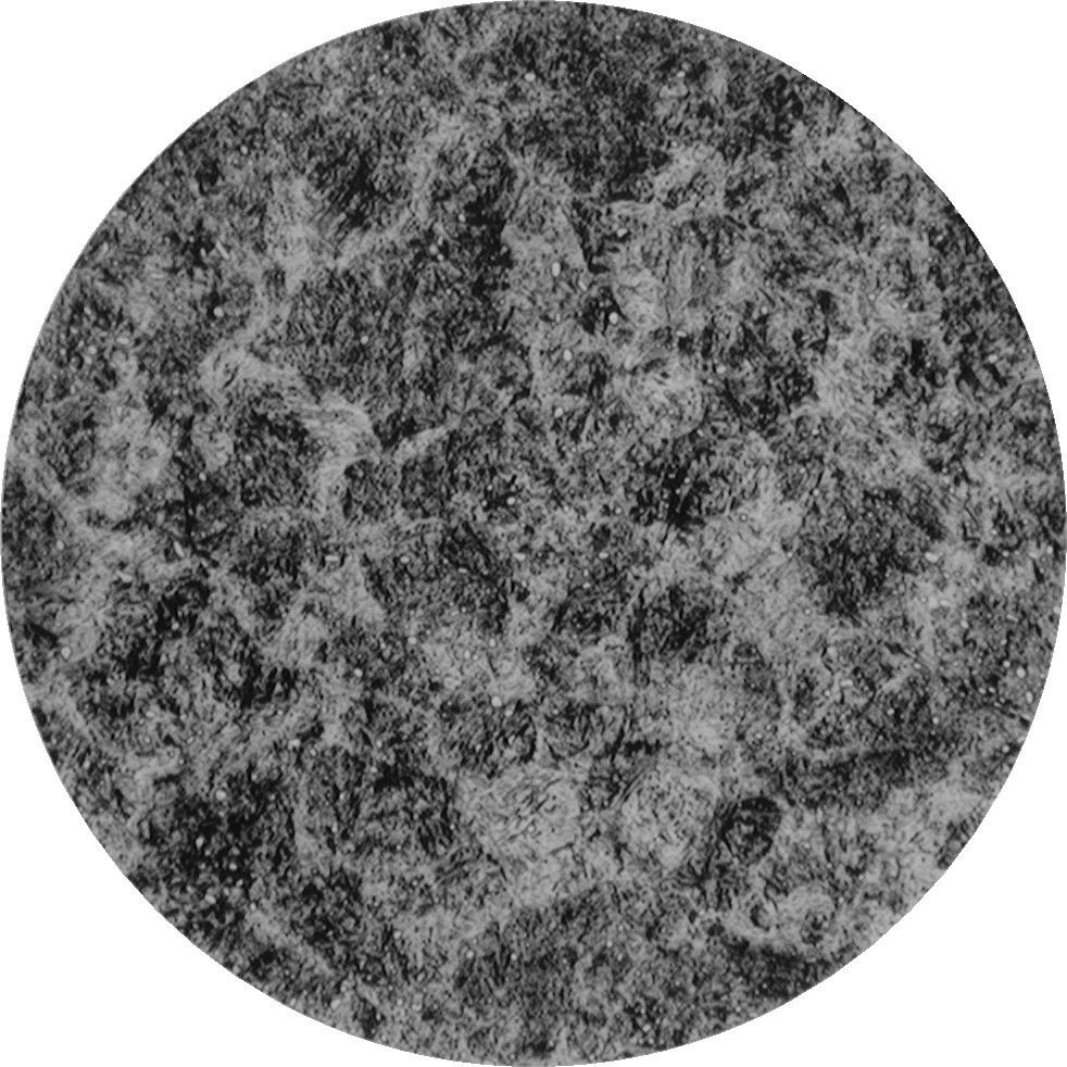

750度应该位于Ac1至Ac3之间的铁素体+ ...
老师,看了您的分析,我又用4%的硝酸酒精对这个试样重新进行了腐蚀,这时图片中的黑色区域有马氏体的形态了,所以我觉得黑色区域是原来的奥氏体区,白色区域是铁素体区,但是我又有了一个新的问题,硝酸酒精腐蚀的图片中的黑色区域是和苦味酸腐蚀的黑色区域是同一种相吗?

发表于 2018-2-2 08:49:06 | 显示全部楼层
此图从标尺估算,截距约300微米,0级晶粒度,属于过热;魏氏体是过热的标志,从这点看也应是魏氏体,而不是上贝。请袁老师看看是吗??
签到天数: 953 天
 楼主| 发表于 2018-2-2 22:43:36 | 显示全部楼层
xiaoyu14A 发表于 2018-2-2 08:49
此图从标尺估算,截距约300微米,0级晶粒度,属于过热;魏氏体是过热的标志,从这点看也应是魏氏体,而不 ...
回看了照片,16Mn淬回火组织,淬火冷却不足产生了网F和上贝。
魏氏组织的针状铁素体不会呈这么规则的羽毛状分布的。
谢谢参与讨论
签到天数: 953 天
 楼主| 发表于 2018-2-2 22:56:42 | 显示全部楼层
sunweiyan 发表于 2018-1-30 11:08
老师,看了您的分析,我又用4%的硝酸酒精对这个试样重新进行了腐蚀,这时图片中的黑色区域有马氏体的形态 ...
我认为你的分析是对的,黑色区域是原来的奥氏体区,白色区域是铁素体区。
关于另一个问题,硝酸酒精腐蚀的图片中的黑色区域是和苦味酸腐蚀的黑色区域应该是相同的组织。

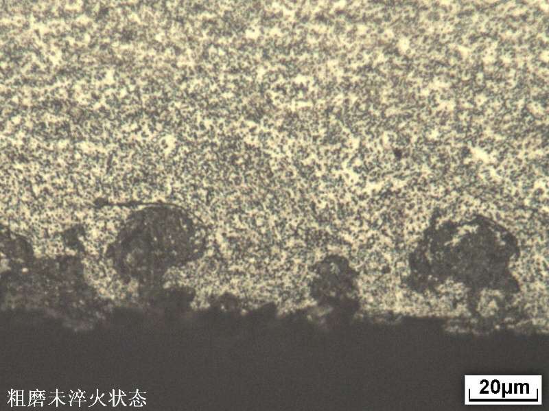

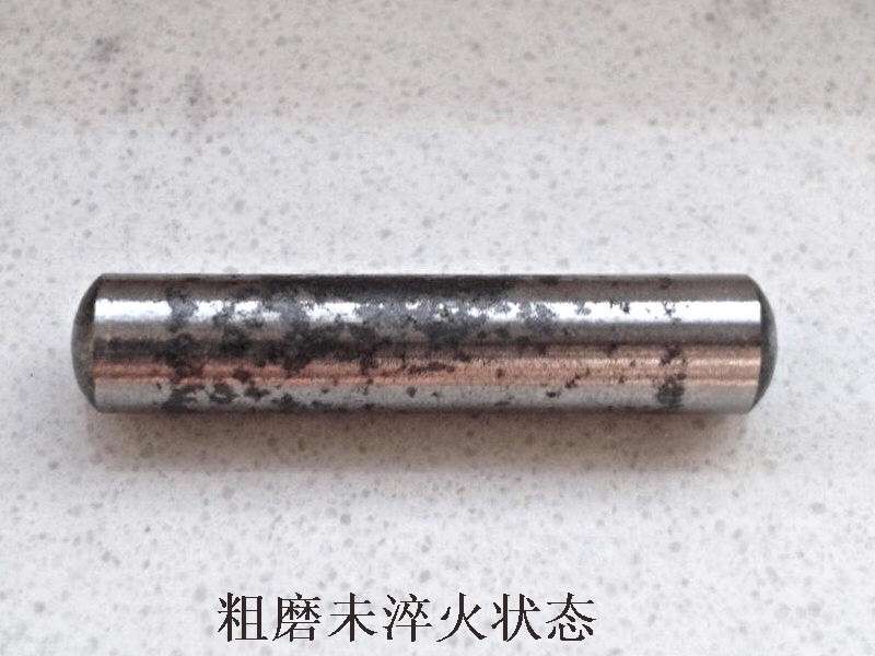

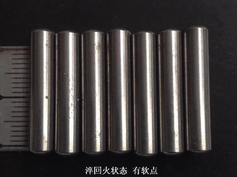

 楼主| 发表于 2018-5-1 11:31:50 | 显示全部楼层

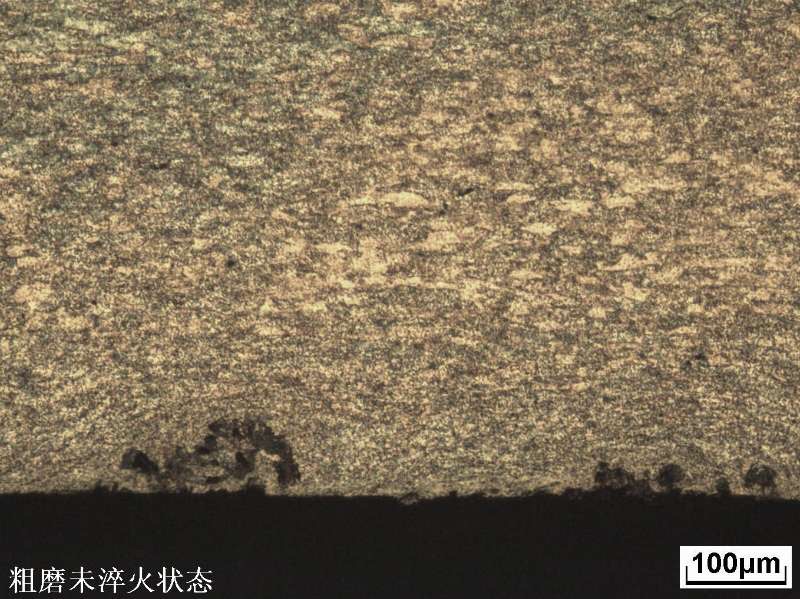

GCr15滚针粗磨操作不当产生的金属疲劳缺陷

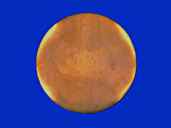

 楼主| 发表于 2018-9-24 11:48:29 | 显示全部楼层
中秋节,发一张经过PS的酷似圆月的钢球金相侵蚀试样
钢球沿两极纵剖面
目视可见环带两侧存在严重的脱碳层
这是钢丝严重脱碳的遗留。

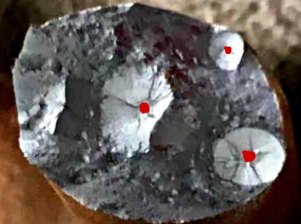

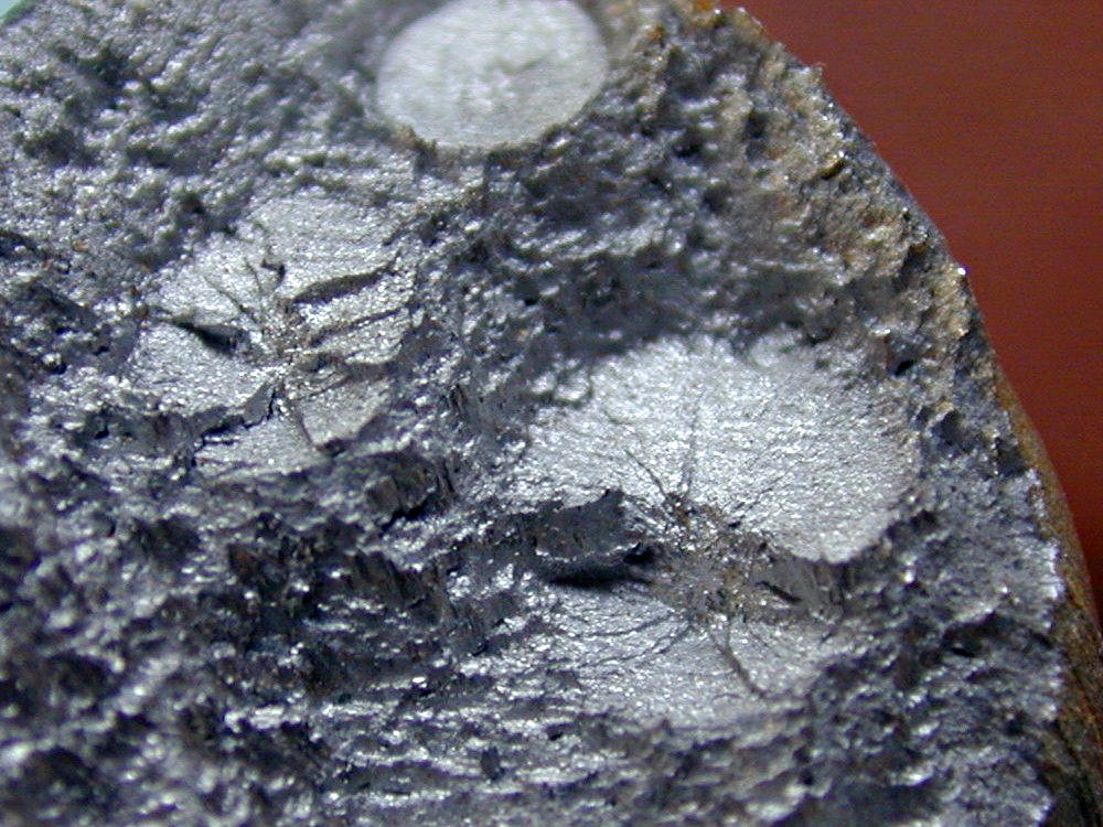

 楼主| 发表于 2019-5-18 20:24:13 | 显示全部楼层
签到天数: 953 天

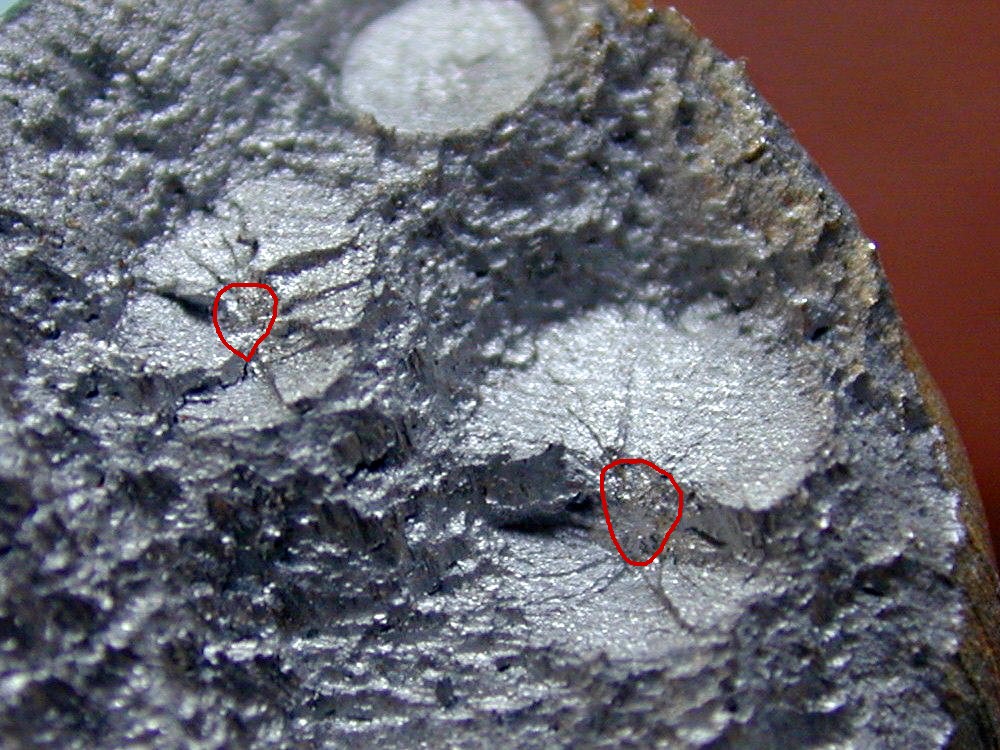

 楼主| 发表于 2019-5-18 20:34:24 | 显示全部楼层
随着炼钢技术的提高,钢中氢含量减少,与其相关的白点缺陷在断口上不易发现。
如上面的16Mn锻件,低倍发现的裂纹长约2mm,为此我考虑用拉伸试验来暴露白点。
取直径为20mm试棒拉断,断口出现圆形白斑,圆形白斑心部即为白点裂纹(红色标记)。

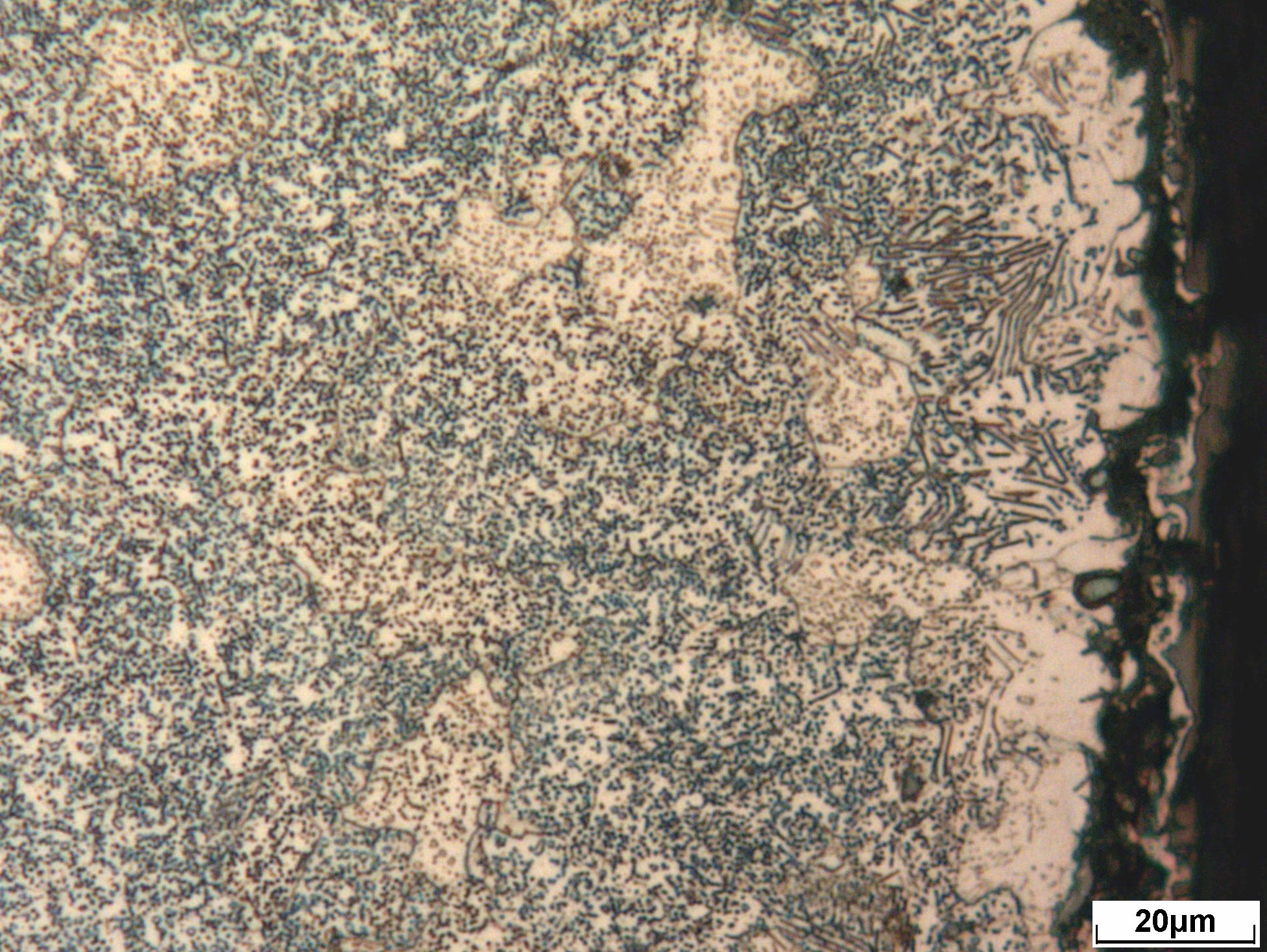

GCr15球化退火材表面粗片P,因热轧材存在脱碳层而引起。

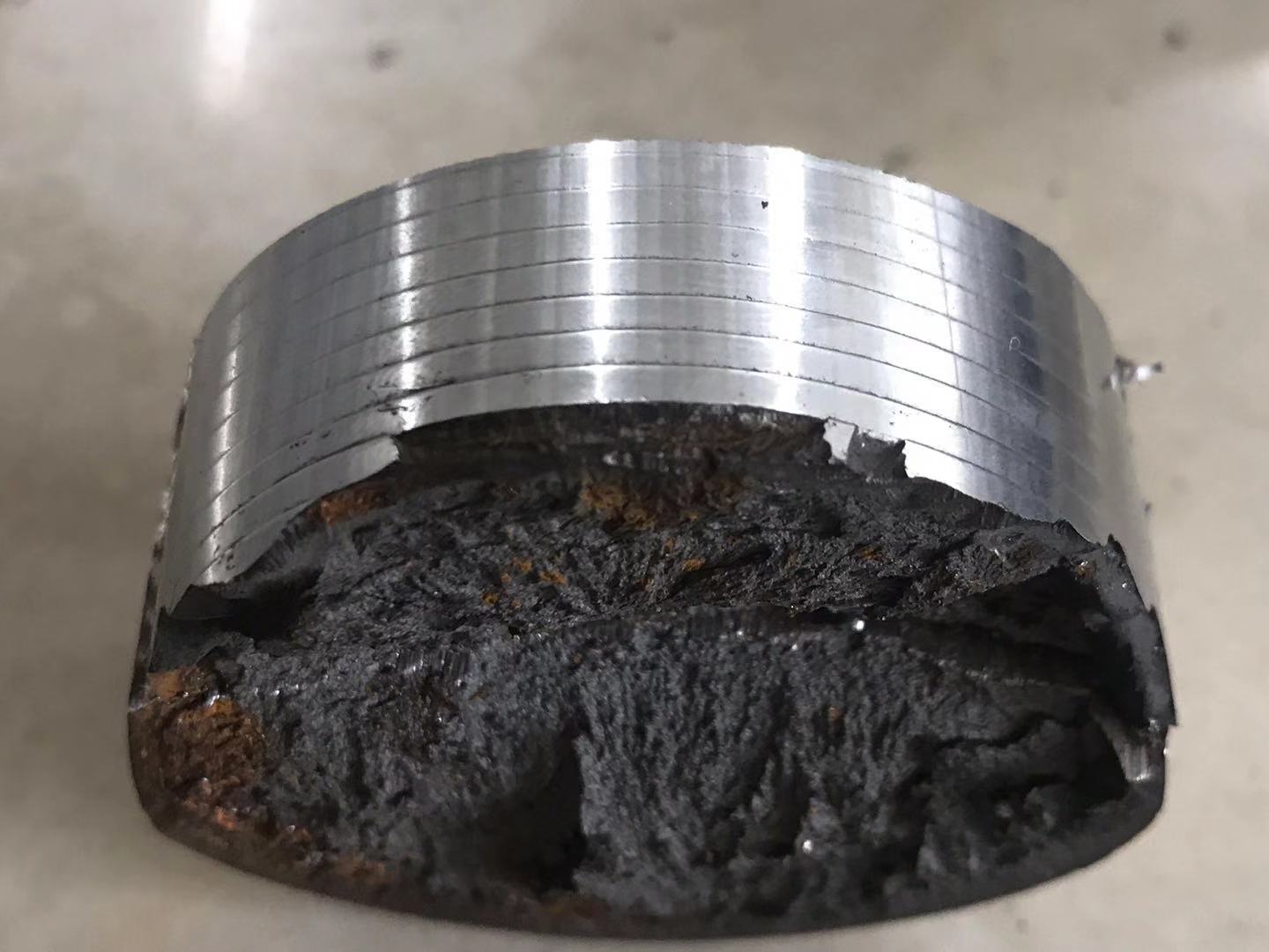

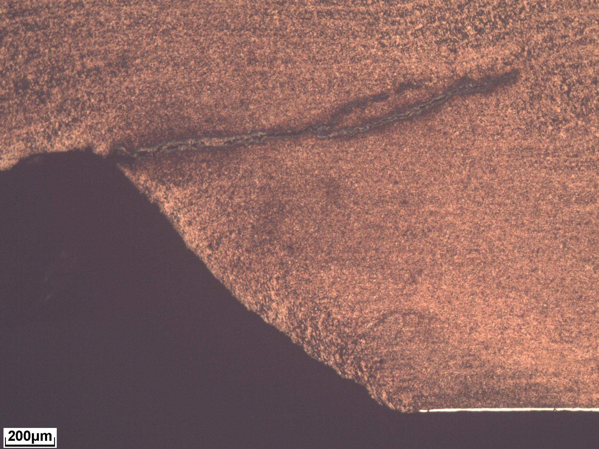

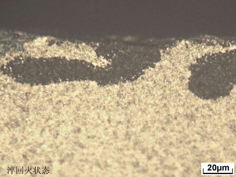

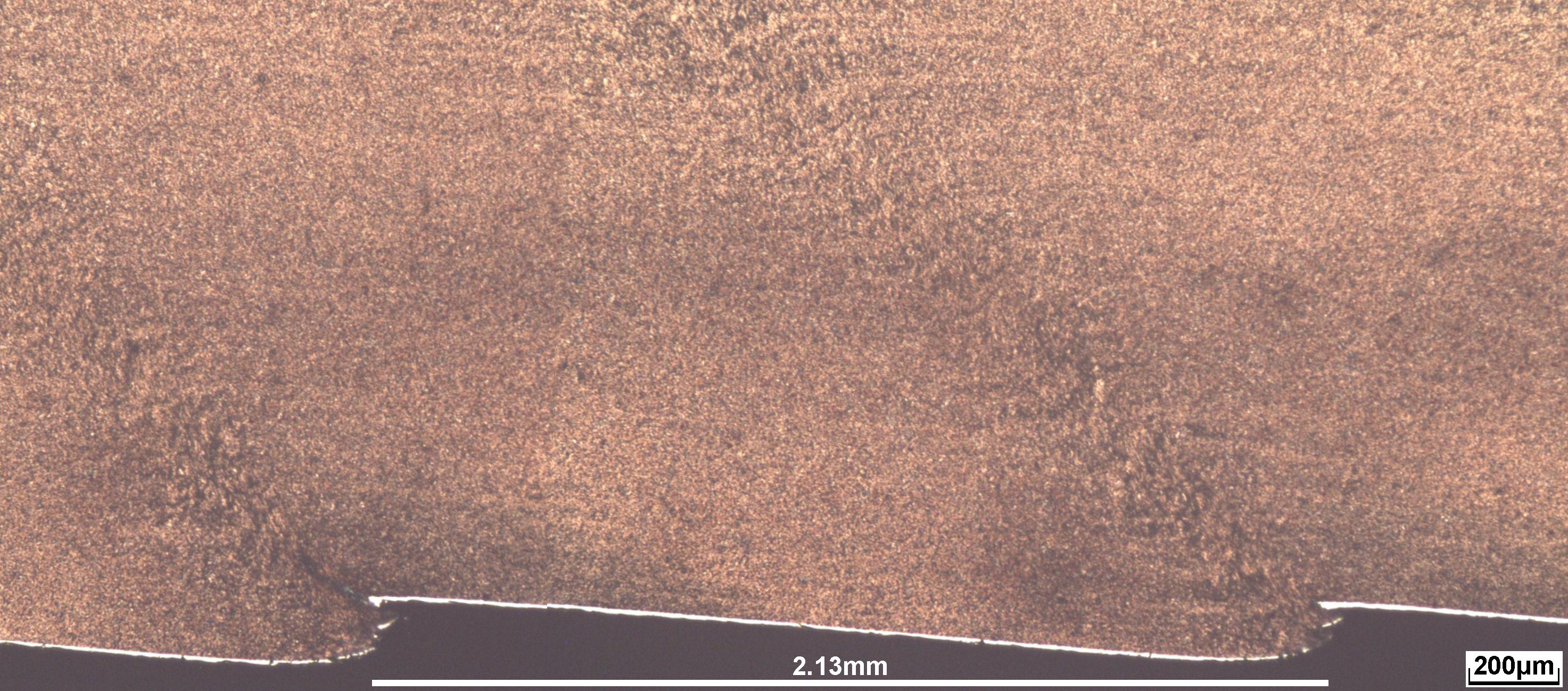

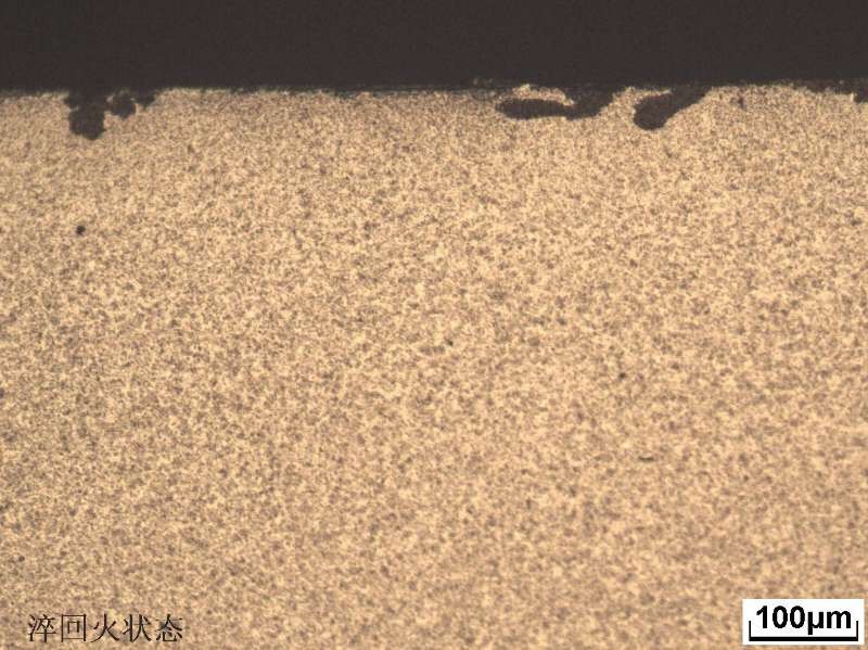

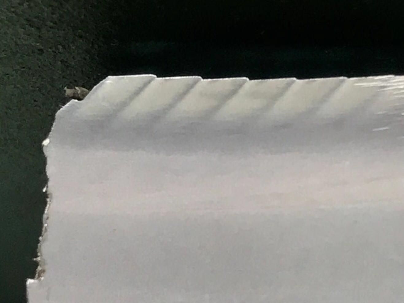

 楼主| 发表于 2019-9-14 12:18:14 | 显示全部楼层
45钢因车加工操作不当产生的螺旋形剪切变形带而导致横向断裂
经过调质、表面中频及镀镍处理
断裂形貌
纵剖金相磨面
剪切断口及二次裂纹
更正:镀镍误写成氮化了
