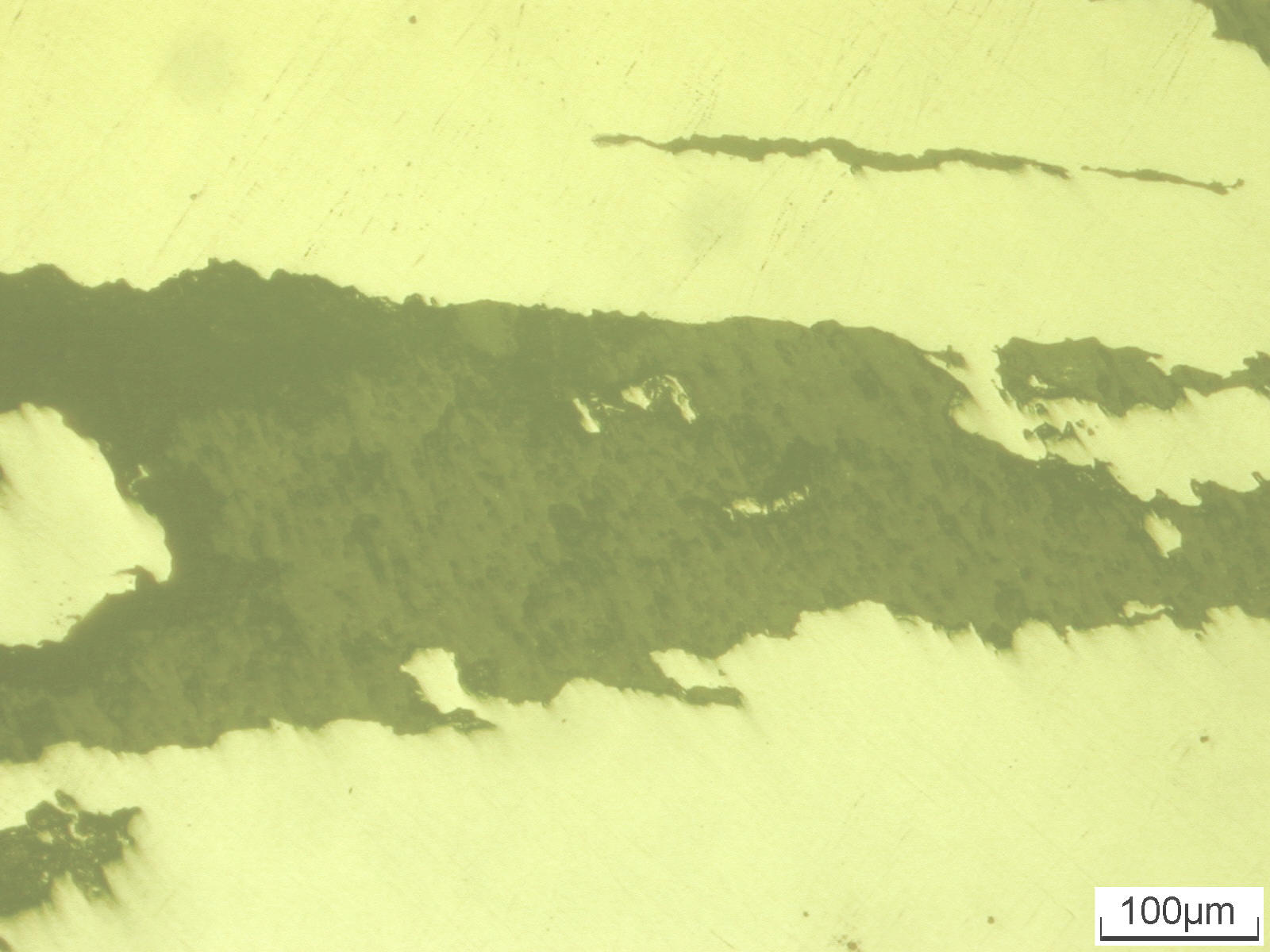

MYG 发表于 2016-1-18 12:09
在2份由某大学失效分析中心出具的报告上看到的
严重夹杂物?我认为是抛光麻点。
制样没制好,不是夹杂物形貌
严重夹杂物?我认为是抛光麻点。
怎么看起来象粉末冶金件的孔隙……

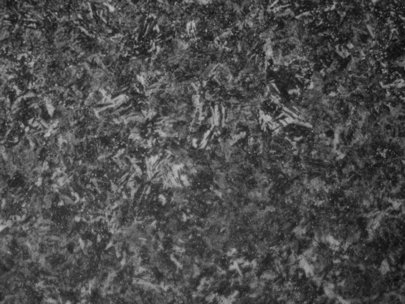

GCr15球化退火钢材试样,淬回火状态。
因冷却速度过慢而产生的异常组织。wechat:lang_wechat_threadmessage

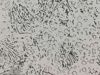

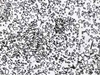

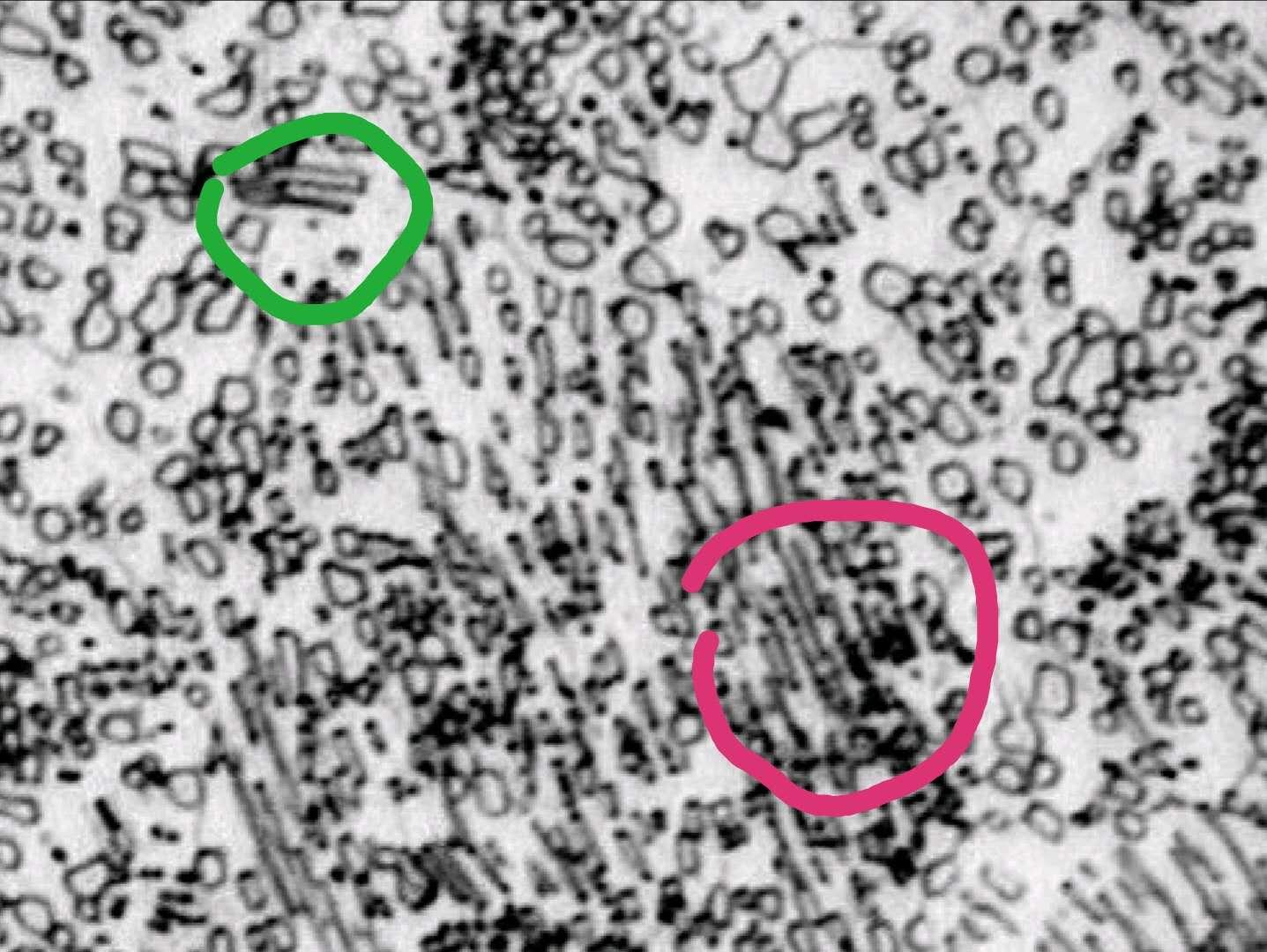

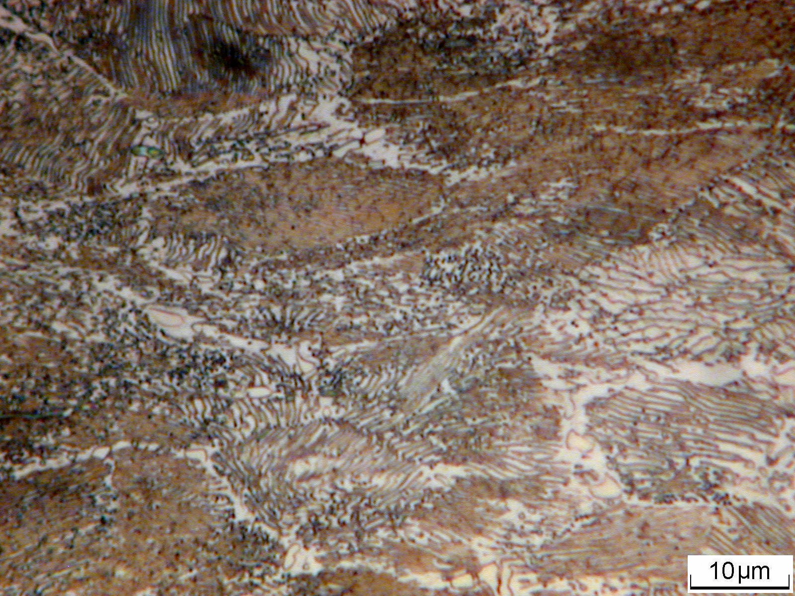

 楼主| 发表于 2020-3-27 18:38:24 | 显示全部楼层

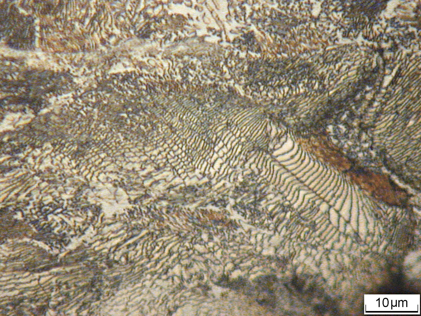

球状碳化物镶嵌在片状碳化物中,就可以认定该片状碳化物为过热粗片。
这是由于球状碳化物形成在先,片状碳化物是冷却至Ar1共析转变才形成。
请看下面2张标准球化过热图
YB(T)1-80 GB/T18254-2000(2002)6级图放大
GB/T1299合工钢6级图放大
由此我认为下图粗细片共存
GB/T18254-2016  1级图放大

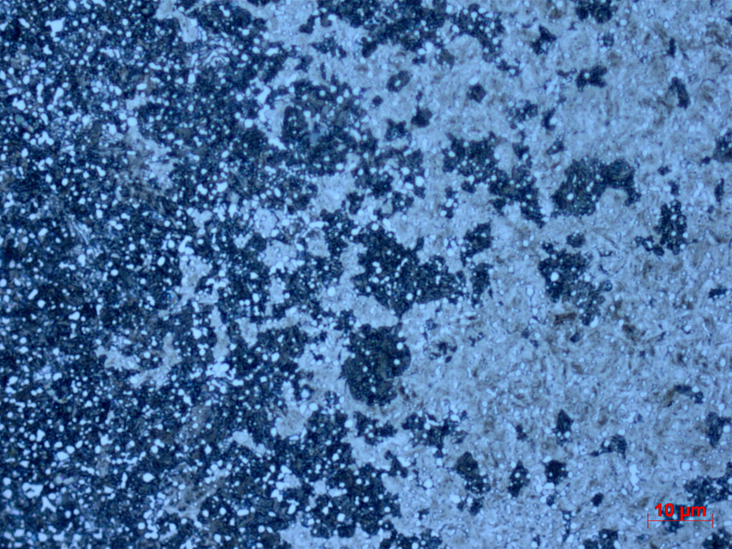

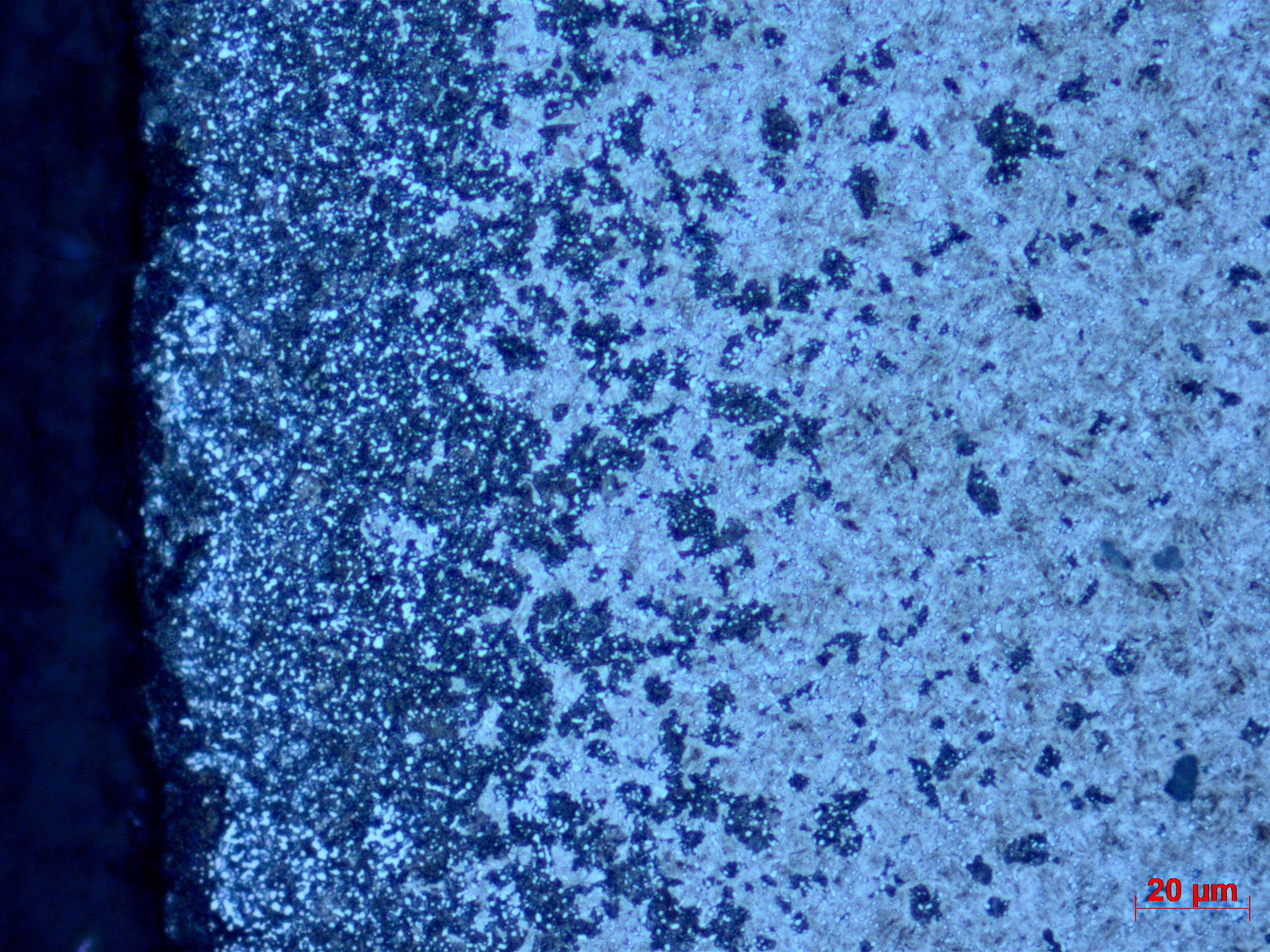

 楼主| 发表于 2020-6-9 22:26:43 | 显示全部楼层
GCr15钢球,淬回火状态,表层周边存在团状屈氏体层,说明出炉后入油前表面温度降低了

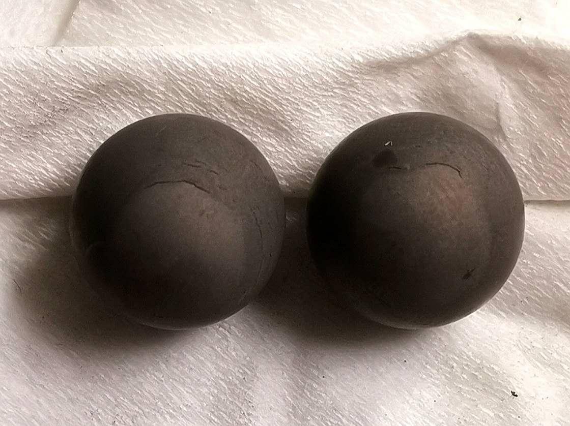

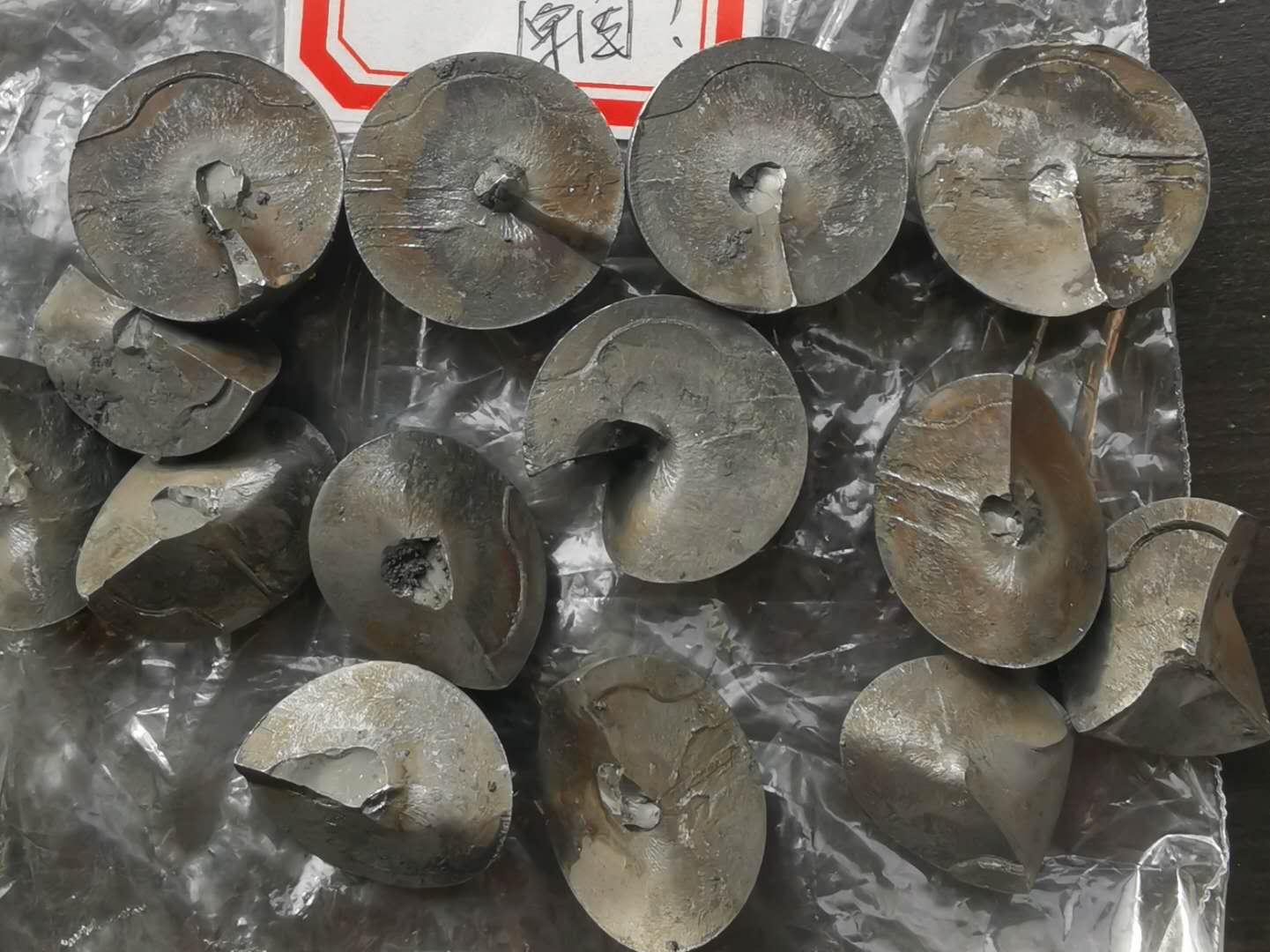

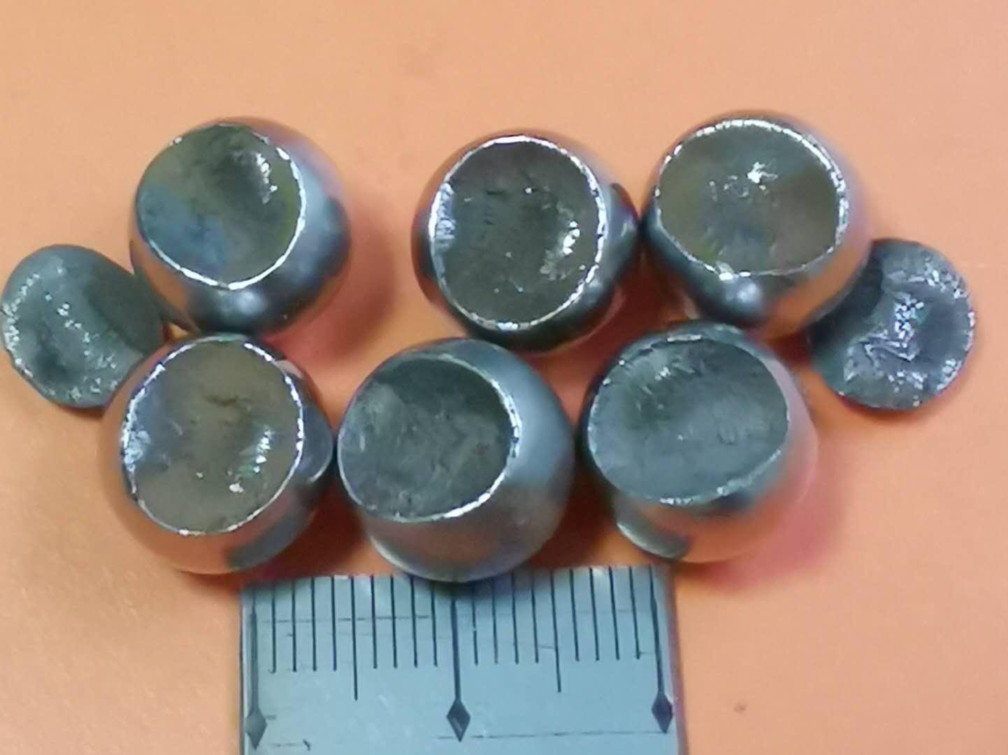

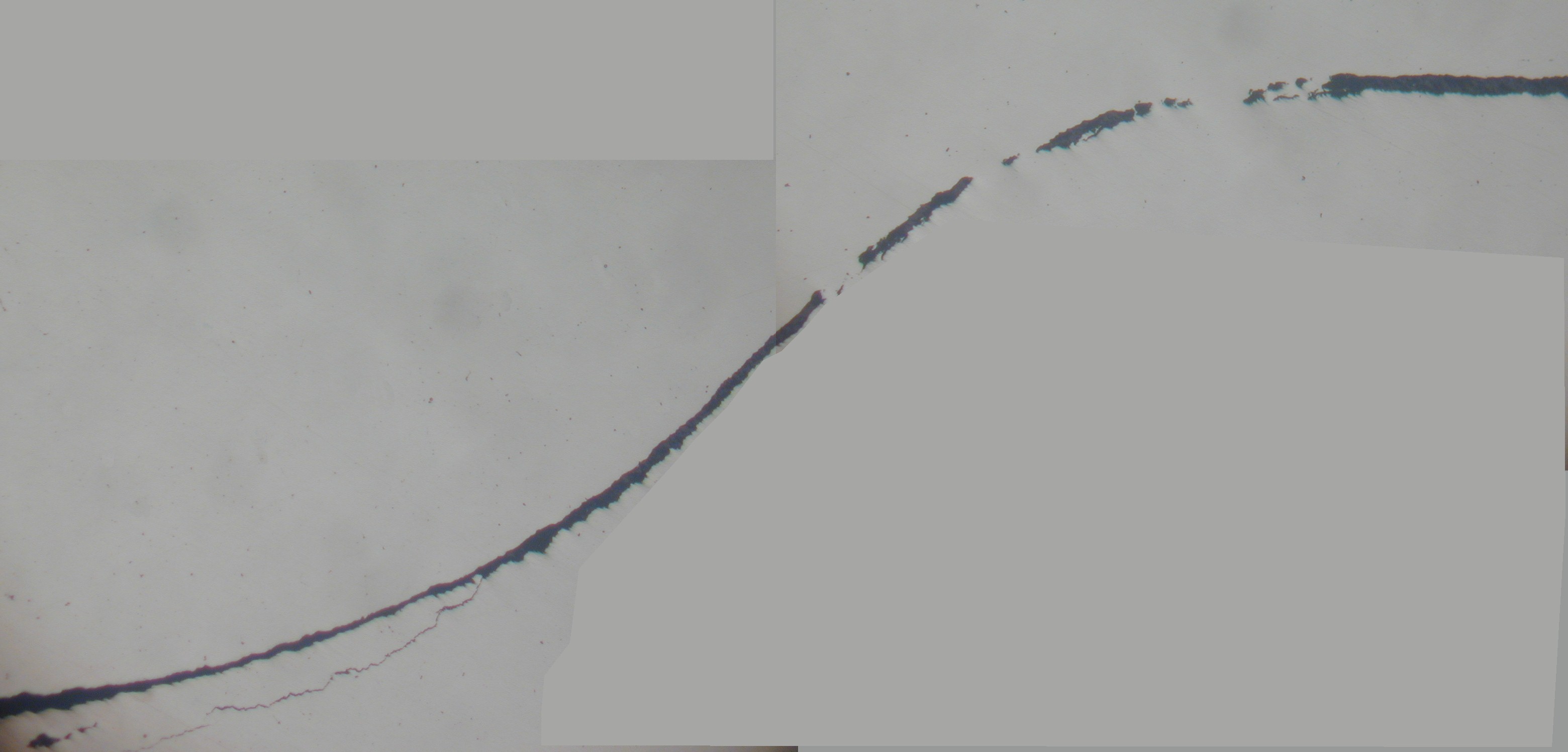

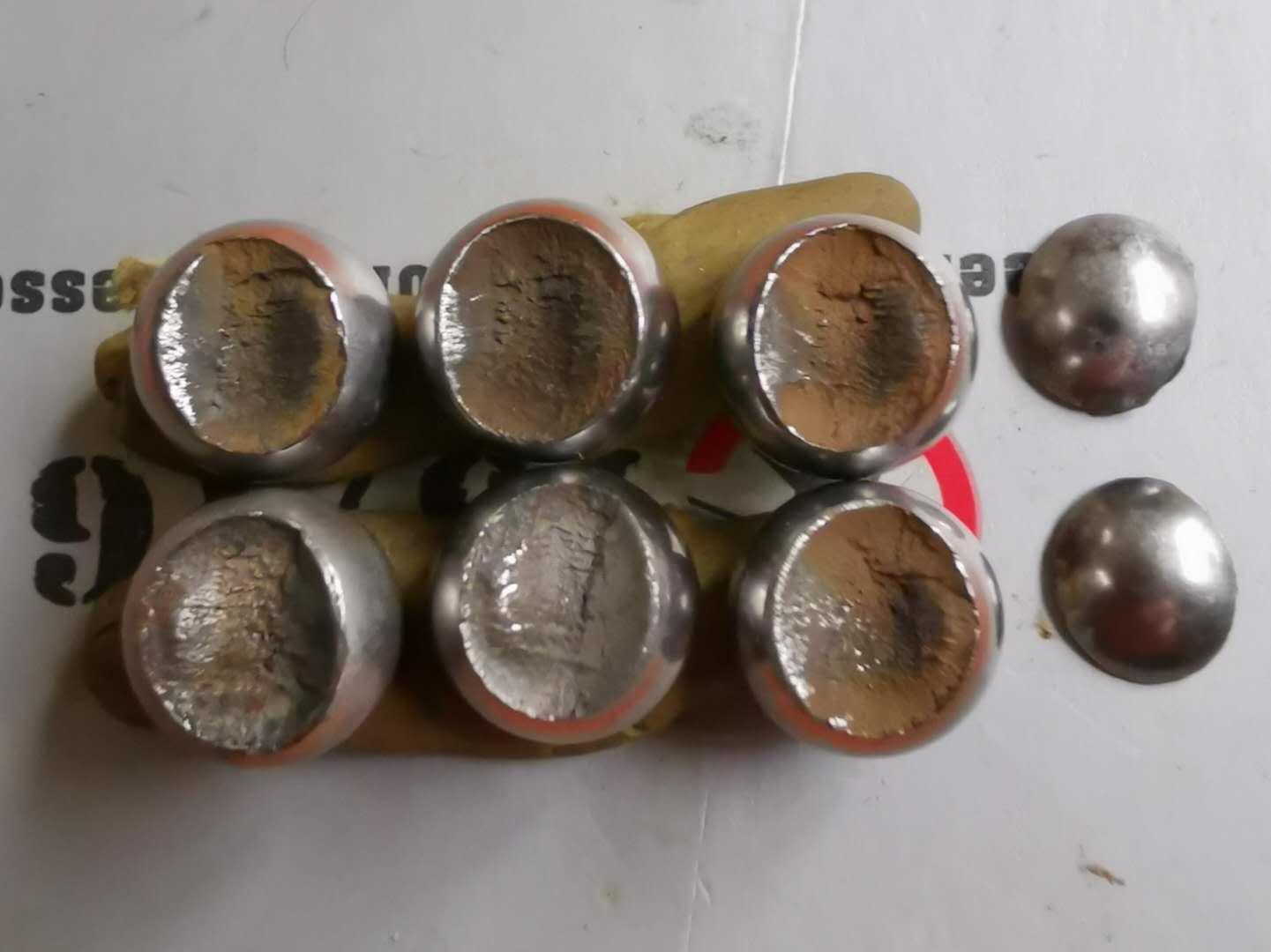

 楼主| 发表于 2020-9-24 11:50:56 | 显示全部楼层
冷镦成形的GCr15钢球,在硬磨时碎裂,
检验发现碎片均为钢球的两极,在光球(软磨)时裂纹即已存在。
这种缺陷的产生与钢丝表层存在较深的细片状珠光体或渗碳层有关,
由于表层的硬度高于基体,
表层与基体塑性变形能力差异较大,
所以在冷镦时产生沿两极边缘分布的环形裂纹。
冷酸洗发现未碎裂的另一极存在环形裂纹。

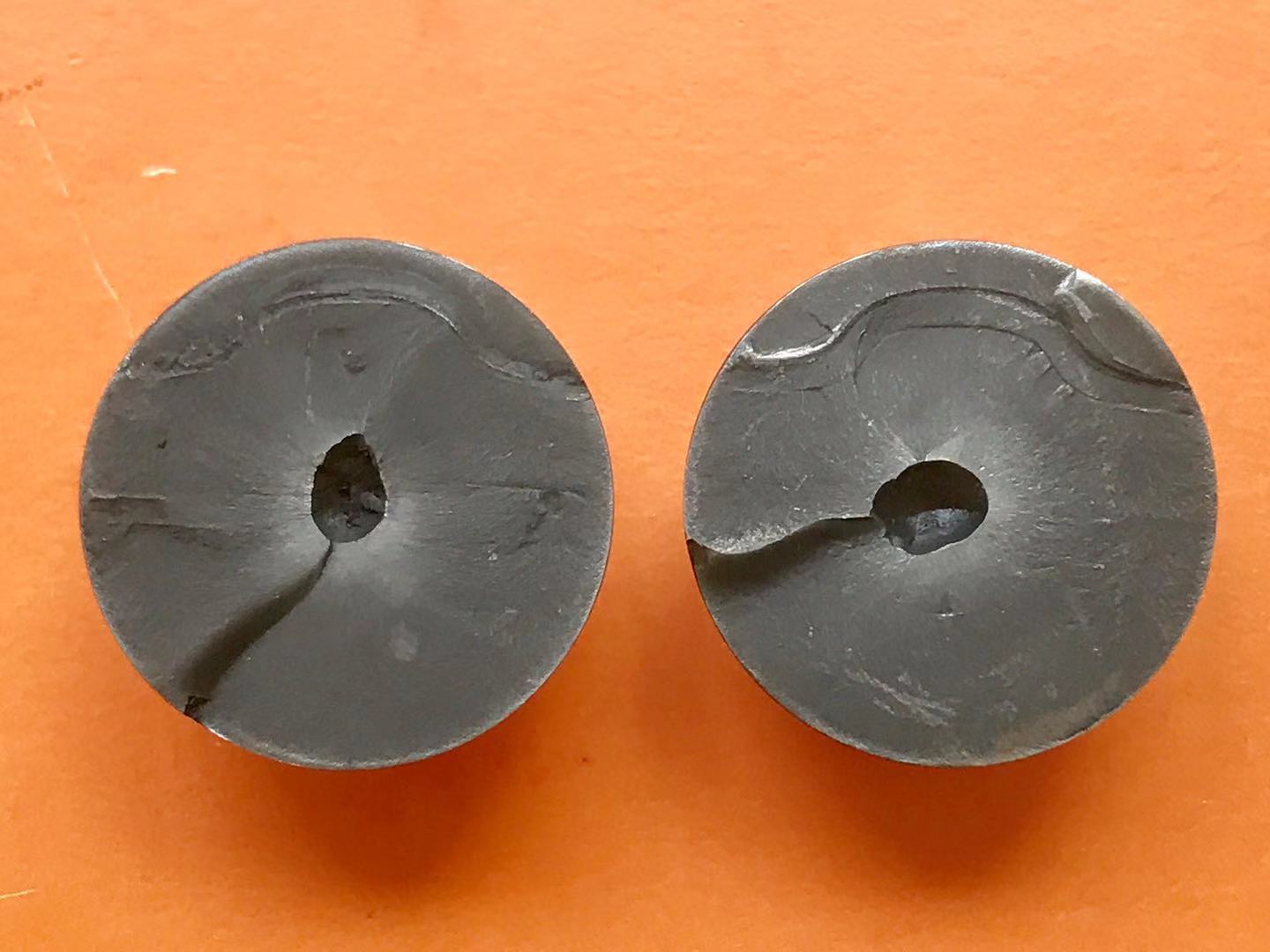

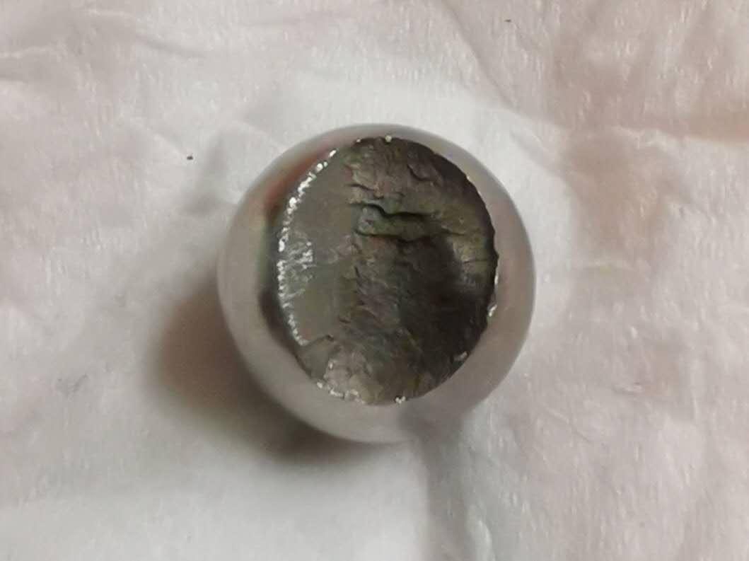

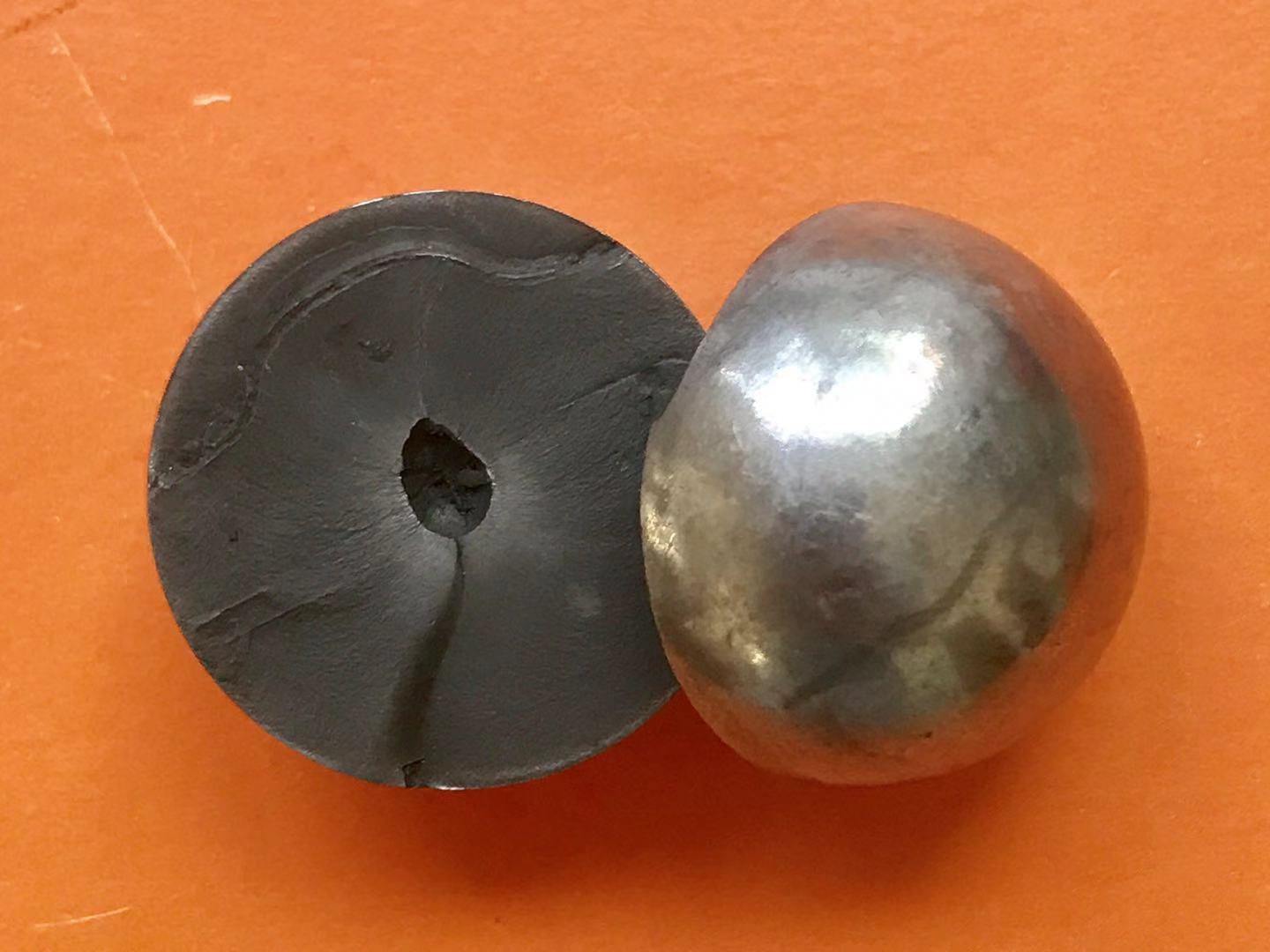

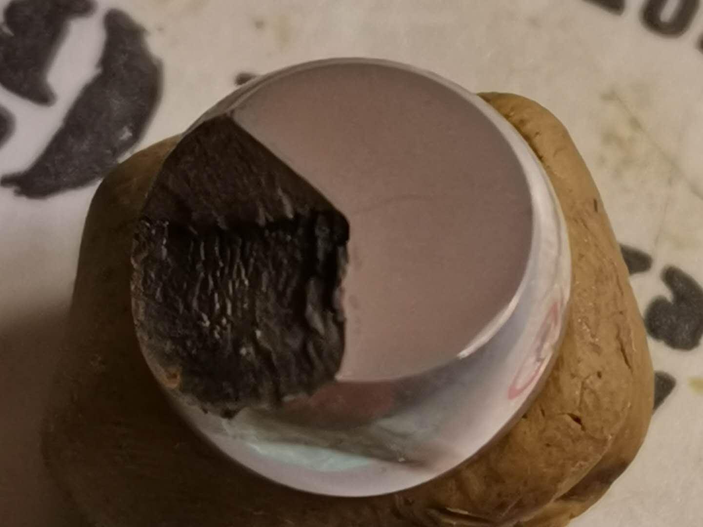

 楼主| 发表于 2020-11-10 19:30:59 | 显示全部楼层
GCr15钢球硬磨开裂
冷镦成形的GCr15钢球硬磨开裂,心部有空洞,断口上有沿变形流线分布为凹凸纹。
这种断口见过2次,金相检验发现是材料存在严重夹渣引起的。

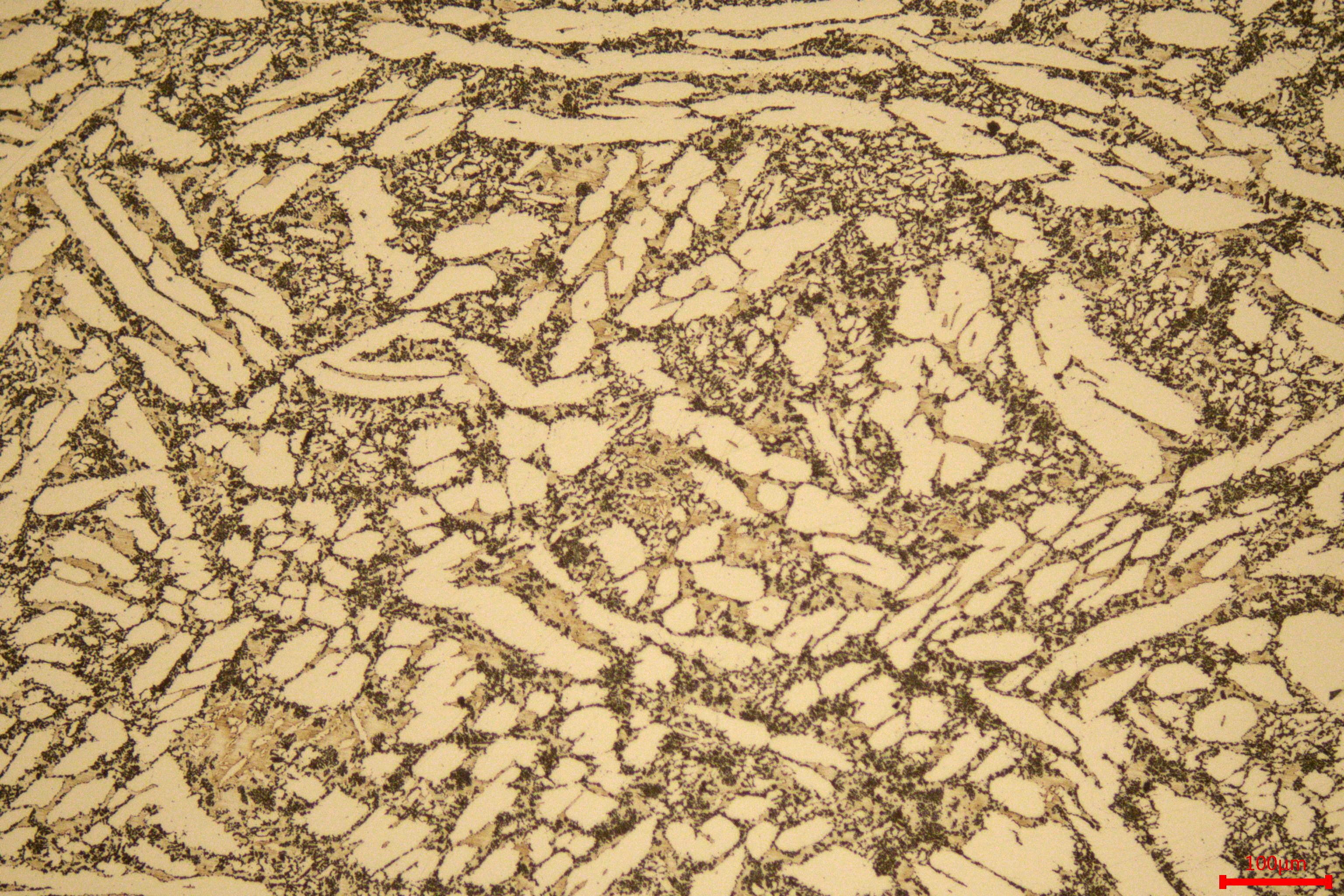

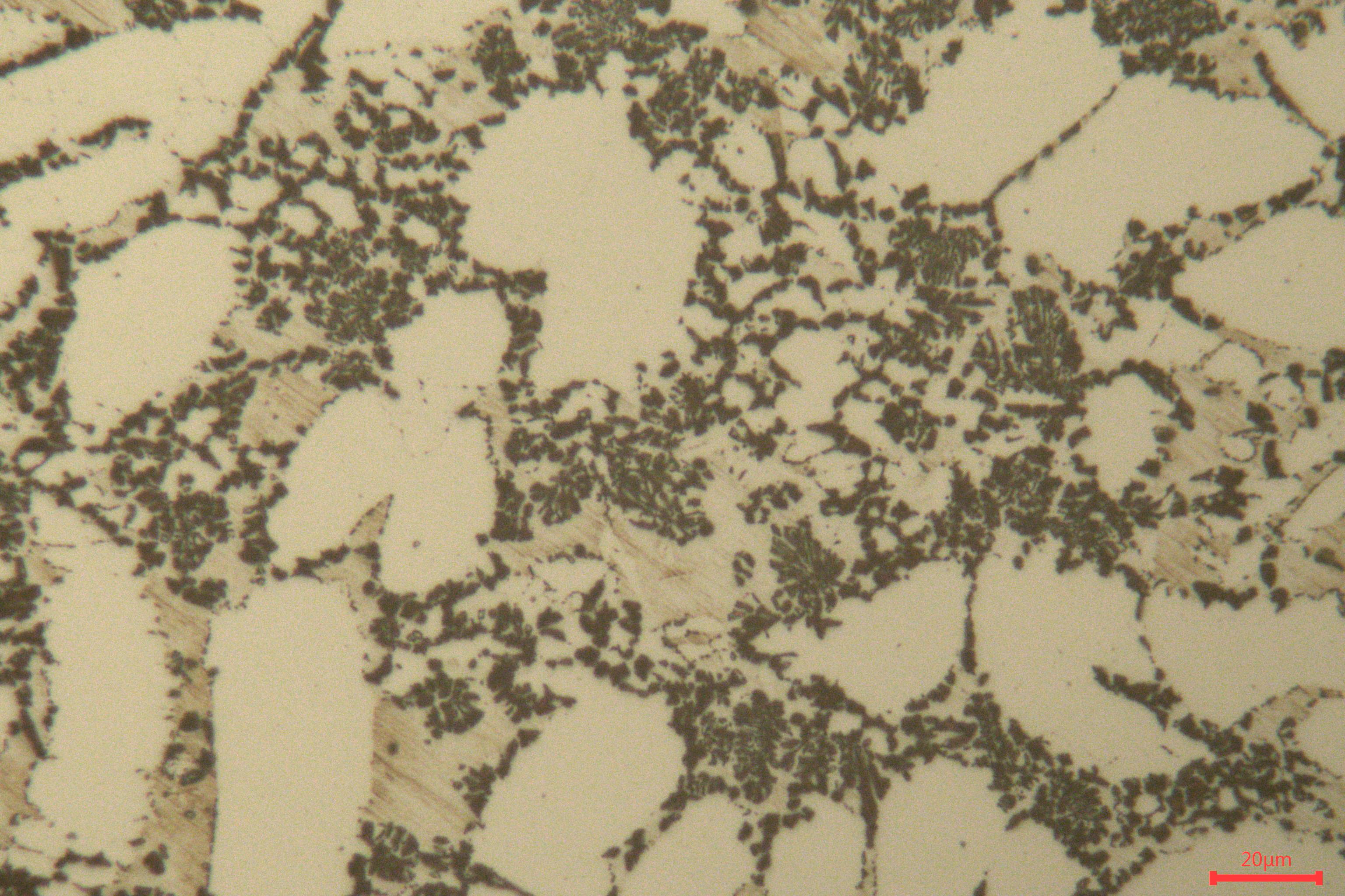

 楼主| 发表于 2020-12-15 13:48:35 | 显示全部楼层
σ相
奥氏体铁素体双相不锈钢开裂锻件的显微组织中存在大量的金属间相(黑色点状),一般认为属于σ相。

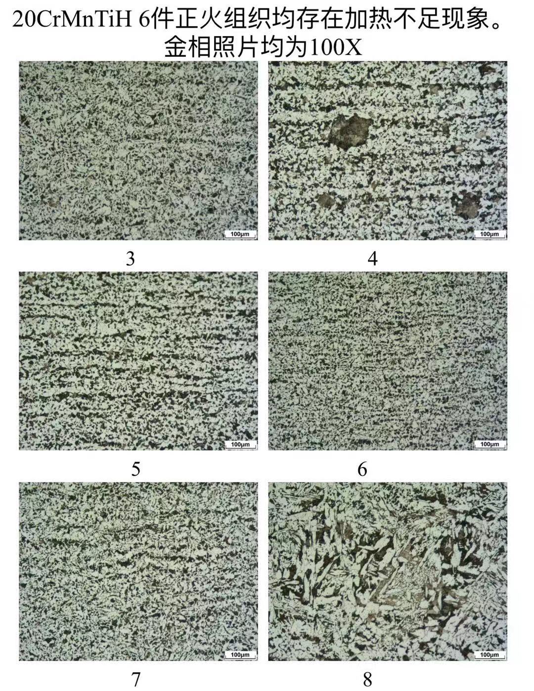

发表于 2021-1-20 15:36:16 | 显示全部楼层
20CrMnTiH6 正火加热的这个结论和袁老师商榷, 我认为不是存在加热不足,而是正火后空冷,这个材料的淬透性太好,相对冷却过快形成的针状铁素体和粒状贝氏体组织,有部分断离珠光体即粒贝组织。
