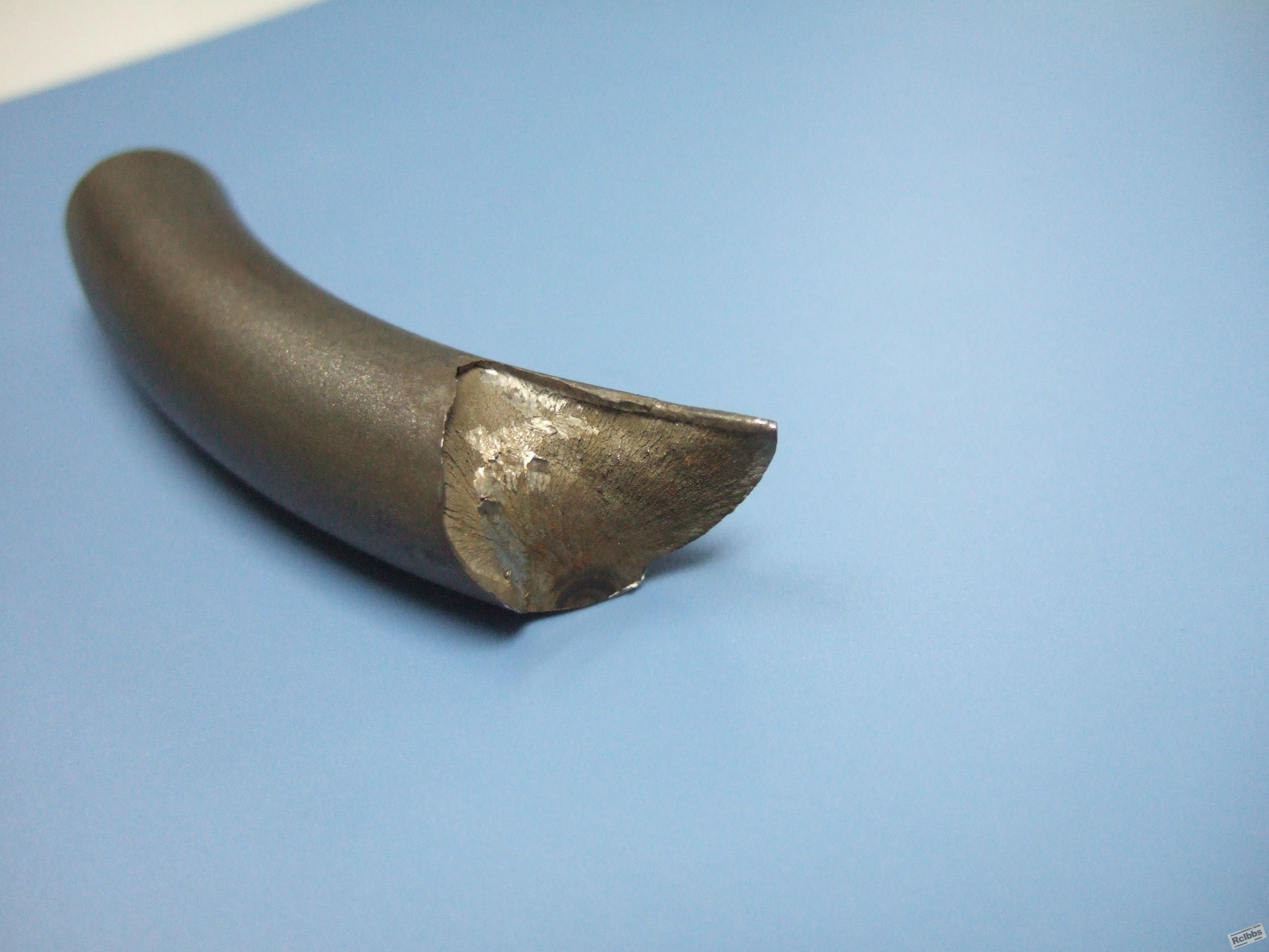

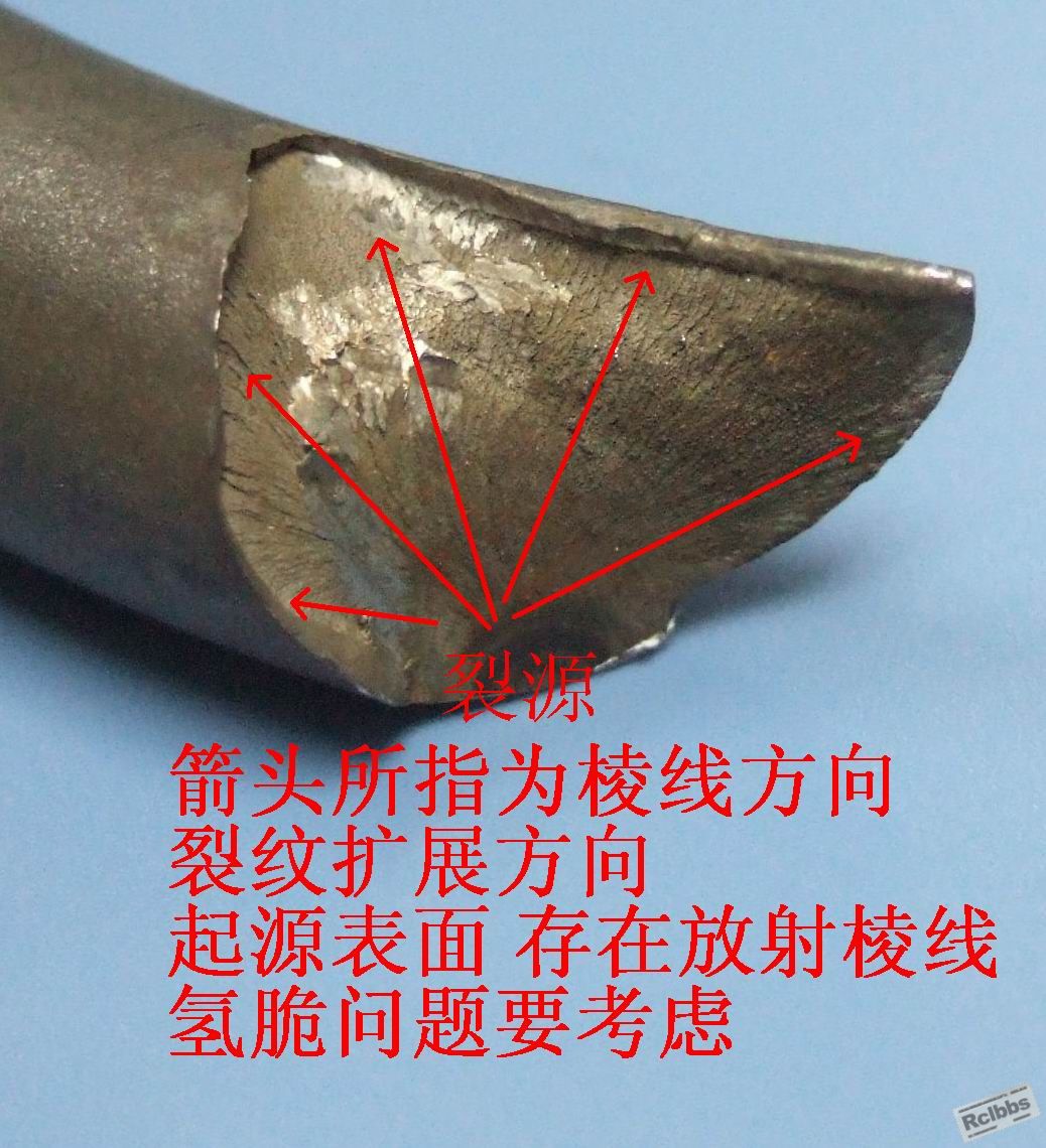

    从钢丝断口看,这是螺旋弹簧典型的疲劳断裂,裂源为钢丝表面未经抛丸整理的“小坑”。小坑可能是钢丝材料缺陷的外露、或是钢丝表面的机械伤害形成、或是点蚀坑。螺旋弹簧在拉压-弯扭交变应力的作用下,钢丝局部的细小点状缺陷,都有可能成为疲劳断裂源。
    对于弹黄制造工艺,表面抛丸显得特别重要,对表面覆盖率有严格要求,目的就是在弹簧钢丝表面形成较均匀的残留压应力,同时消除各种钢丝的表面缺陷。一般弹黄併圈抛丸效果较差,断裂也易产生在此。
    高档弹黄甚至需要选用磨光钢丝绕制,目的就是避免各种表面缺陷对弹黄疲劳性能的影响。

有没有疲劳源周围表面情况及疲劳源周围表面喷丸情况的照片!!!

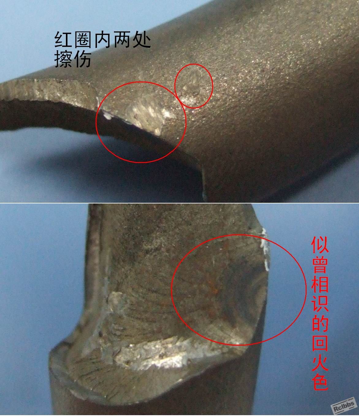

发表于 2012-9-14 05:04:38 | 显示全部楼层
凌晨四点,灵光突现。楼主你给我一个好梦,欠我一个好觉。
愚见这个断裂案例,可以叫做“一块石头引发的惨案”。在55楼解释不了的,现在也可以有所假设。
在55楼发帖的时候,我看错了裂纹的位置。我认为“疲劳”的位置是在弹簧的外侧。因此判断是“擦伤”,误入歧途。而实际上“疲劳”的位置是在压缩后圈与圈接触的位置。
阿豹眼里,事情的经过是这样的。
弹簧在伸张的时候,一块石子飞来恰巧夹在弹簧的圈与圈之间。
然后弹簧被压缩,石子的棱角咯入弹簧表面,重复数次。形成表面伤痕。
一次强力压缩中,石子的棱角深深压入弹簧表面,弹簧局部发生弹性凹陷。最终局部的剪应力超过了弹簧的抗剪强度,弹簧表面瞬间裂开一个小缝。裂开的一瞬,由于局部弹性凹陷所积累的弹性能释放,裂缝的两个侧面发生高速的相对微滑动,产生摩擦。摩擦造成的瞬时高温,形成了照片中的“回火色”。
经历过三次这样相同的裂纹扩展后,弹簧发生脆断。石子飞走,留下疑案。
55楼那个解释不了的问题,现在可以得到解释,虽然只是一种假设。
豹裂和豹裂的主要特征:
--正压(拉)力下的剪切破坏,局部弹性能释放,造成裂缝两侧面高速摩擦发热,裂纹内表面产生回火色。

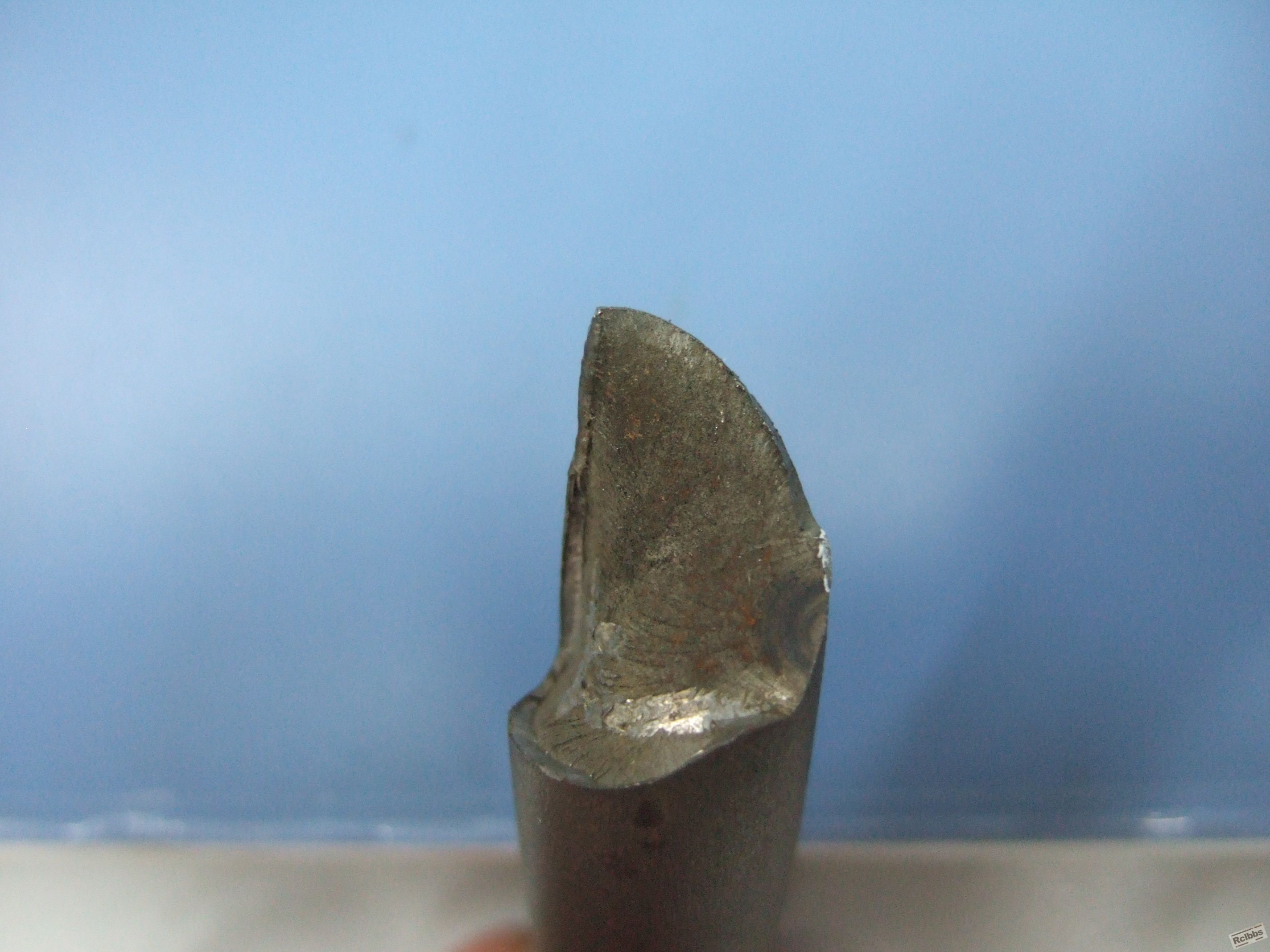

发表于 2012-9-12 10:16:52 | 显示全部楼层
是疲劳断裂应该没有疑问。
产生疲劳的最可能的原因就是表面擦伤,其次可能是过喷,当然也不能排除其它缺陷,检验一下组织看看。
现在最大的问题是为什么有颜色,且分成3部分,55楼提出一种可能性,但需要确认,源处照片不清楚,为什么一直不肯再拍清楚的传上来,做个电镜吧!看看源处断口,打个能谱这是很必要的。另外还缺一个整体照片。

  现在您补充了硬度是50HRC.我认为硬度偏高,所以其失效可能是从外部的脆性断裂始到心部韧性断裂终。弹性材料弹性极限最高的硬度是在43至48HRC内。所以建议您把回火温度提高30至50度,会有决定性作用的。这只是部分建议,还应有金相分析其心部及表面的组织才能全面考虑问题。但是,必须把硬度降下来。

氢脆怎么判定?之前本公司也有人提到这个问题。这种断口形貌与氢脆是什么关系,可不可以详细说说?
发表于 2012-9-9 20:28:43 | 显示全部楼层
  我说的这个硬度范围是个常识,您可以去'热处理手册'上去查天津大学苏德达先生编的'弹簧热处理'一章.除非有特殊要求,那就另说了.至于氢脆的问题,加热时没用氢气保护吧,钢中也没有氢那里出来的氢脆

发表于 2012-9-10 10:41:41 | 显示全部楼层
愚见这是一起使用中擦伤而引起的断裂。
见下图。
其中上图中可以明显的看到两处,其中一处多次擦伤的痕迹。
其中下图中可以看到明显的氧化色。
这种现象目前我还解释不了,只能肯定这并非裂开后污染而产生的氧化色。这是擦伤的同时裂开,瞬间高温而产生的回火色陈化后的效果。注意,是“擦伤的瞬间裂开,瞬间高温,回火色陈化”。
解释不了的原因是,这种瞬间高温有时不在擦伤的表面或附近留下回火色,而在内部新裂开的部位留下回火色。
图中可以明显的看出此颜色分为三层,这是至少三次擦伤后留下的。弹簧在第一次开裂后没有立即断裂,说明弹簧质量还是可以的,只少不会有明显的问题。
如果是其它原因形成的氧化色,不是这个样子。仔细看从外往里数的第三道的氧化色,它圆弧的两端都没有达到表面。裂开后污染形成的氧化色、淬火裂纹、回火裂纹都不是这样的。只有擦伤开裂的才能看到。
如果是热处理方,当下之急是找到并保护好擦伤源。在擦伤处做成分分析,看有否擦伤源的残留痕迹。
如果是用户方,当下之急是迅速找到并破坏掉设备上的擦伤源。
个人愚见,不供参考,勿以为凭。
由于图片格式转换,色彩失真。下图仅提供观察位置的示意,应当下载一楼的相关图片放大后观察。

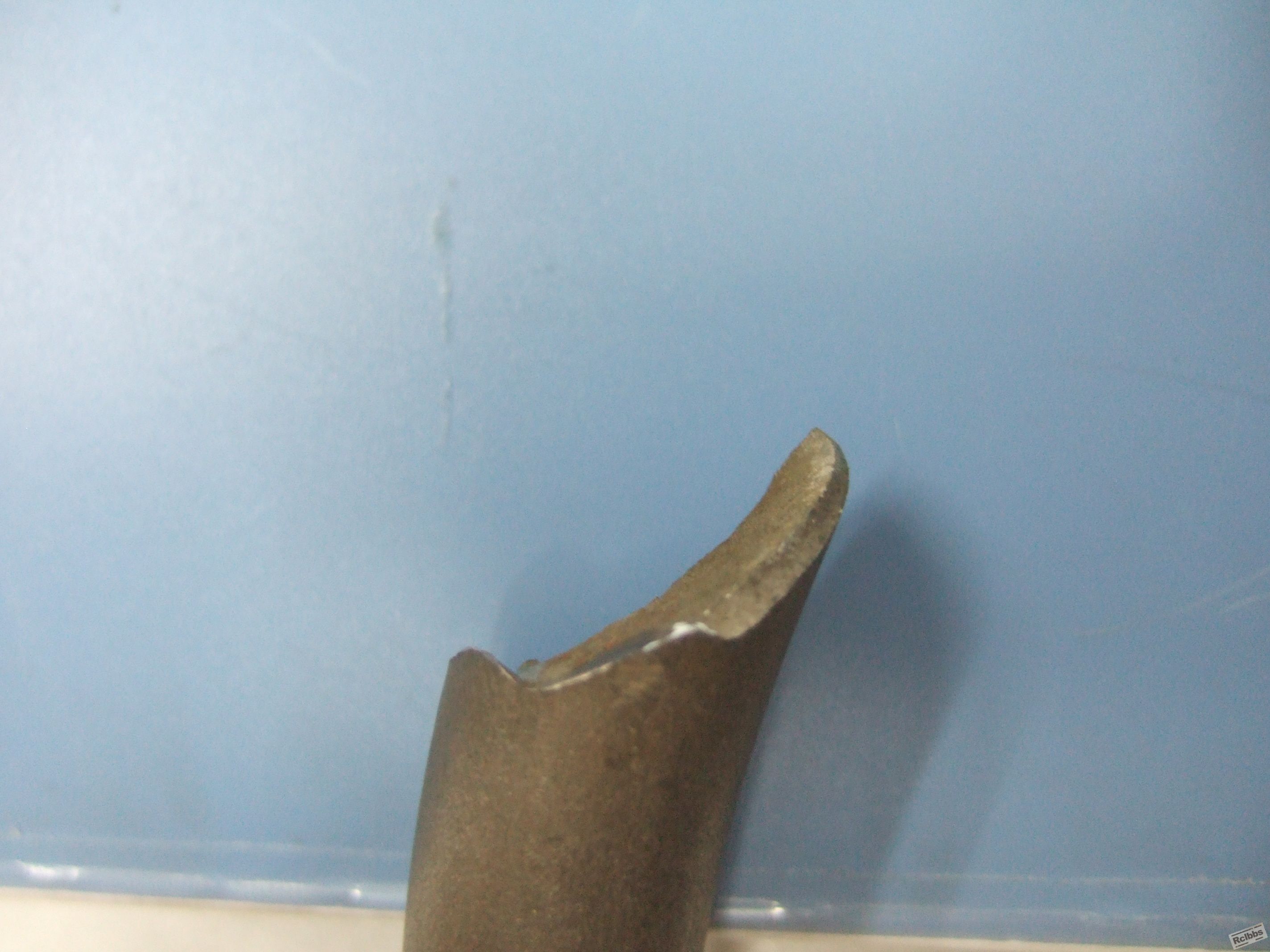

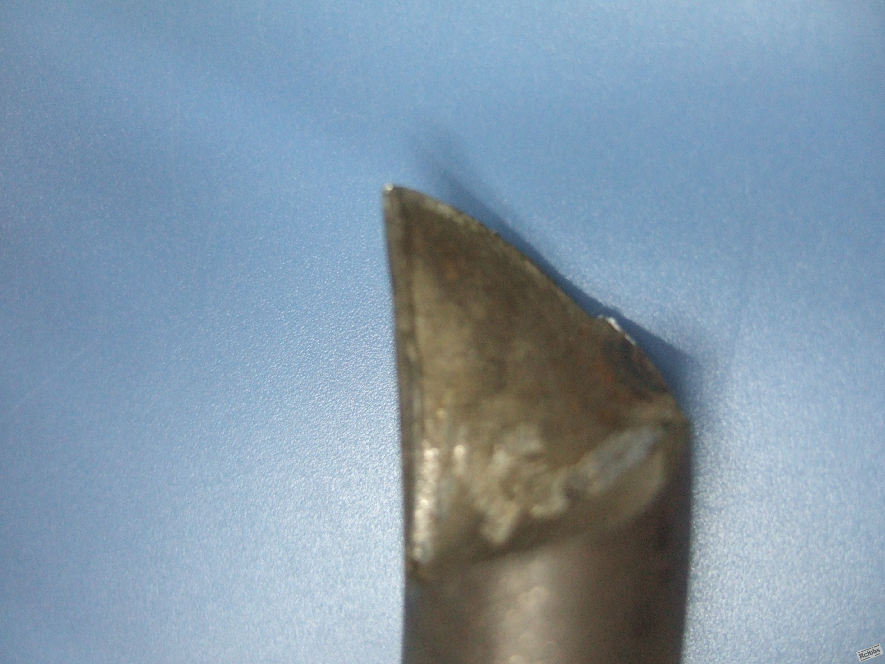

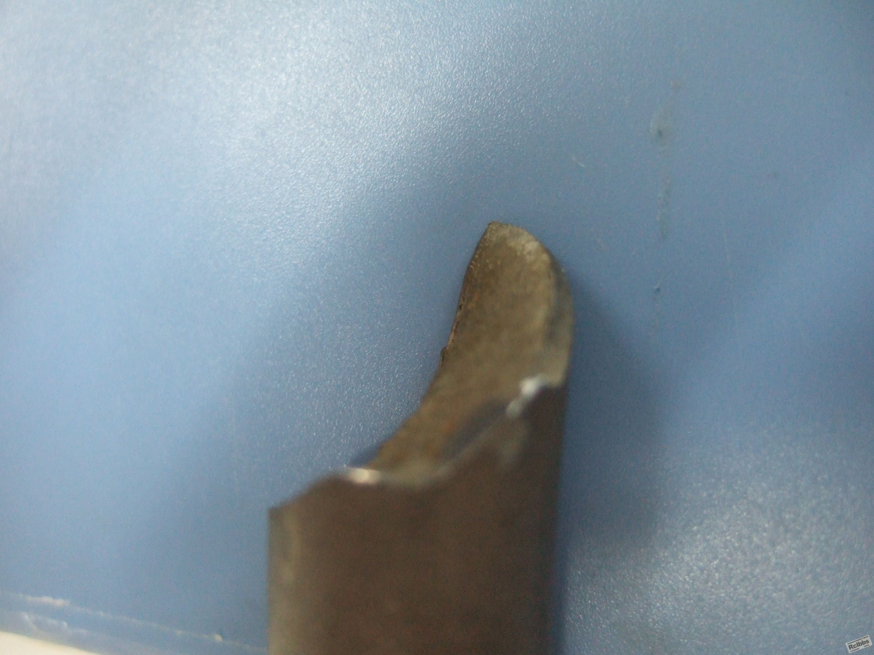

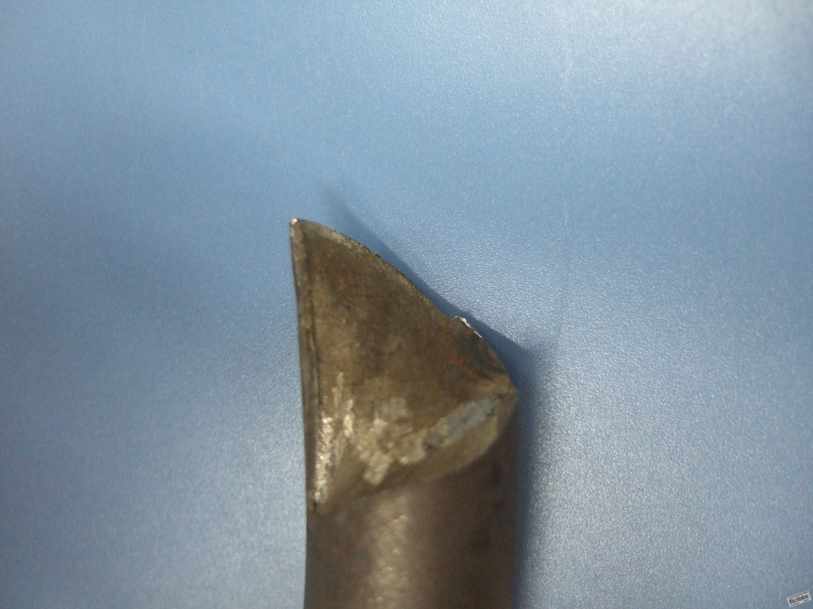

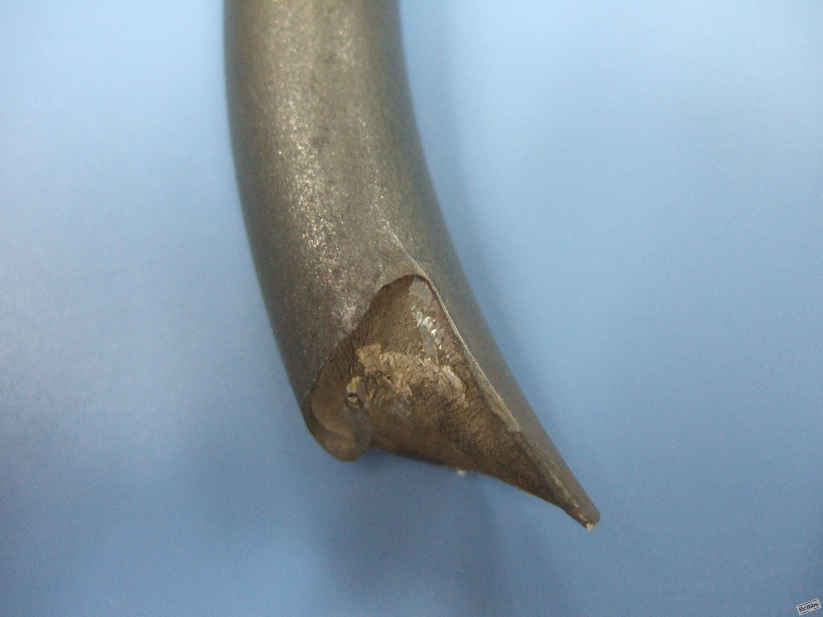

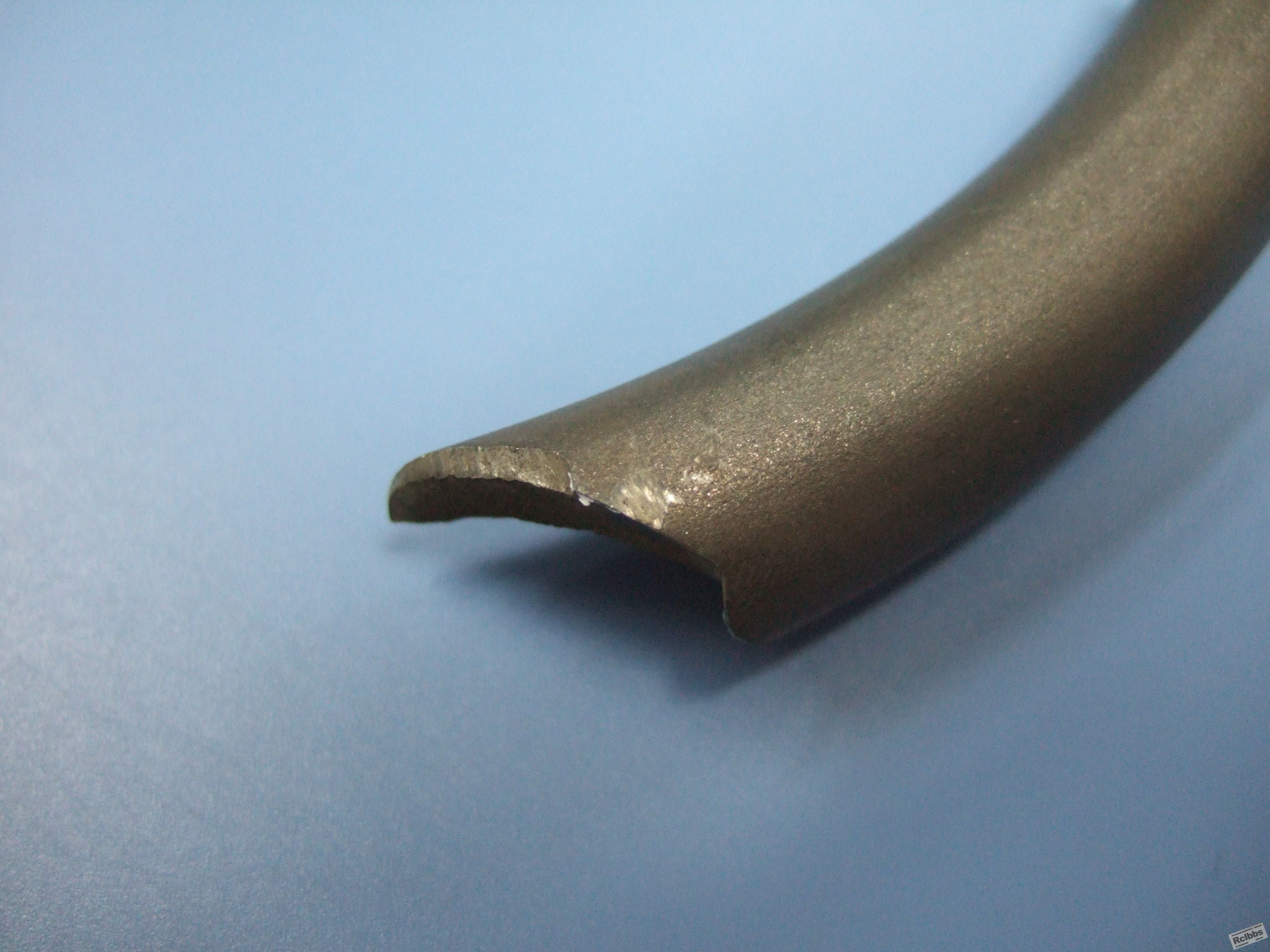

DSCF2942.JPG DSCF2940.JPG DSCF2938.JPG DSCF2935.JPG DSCF2932.JPG 最近一弹簧在使用过程中断裂。材料是55Cr3的,现在有断口照片,求各位分析一下断口和猜测一下断裂可能原因。还有断口最末端有个黑色的点,可能是什么原因造成的?看看折断口属于什么断裂?谢谢         现在补充硬度,HRC49-50

断裂开始是在那端开始的?

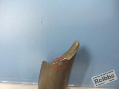

发表于 2012-9-7 15:15:14 | 显示全部楼层
把图中红色圈出位置的表面和断裂面的照片拍清楚些,放大了再看看。就目前这些照片还是看不清。

签到天数: 21 天
发表于 2012-9-7 15:20:06 | 显示全部楼层
倒数第二张照片上表面有些白亮的地方多观察,是否存在擦伤现象,断裂起点可能就是它。
