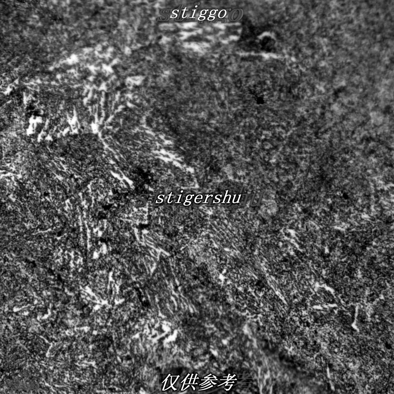

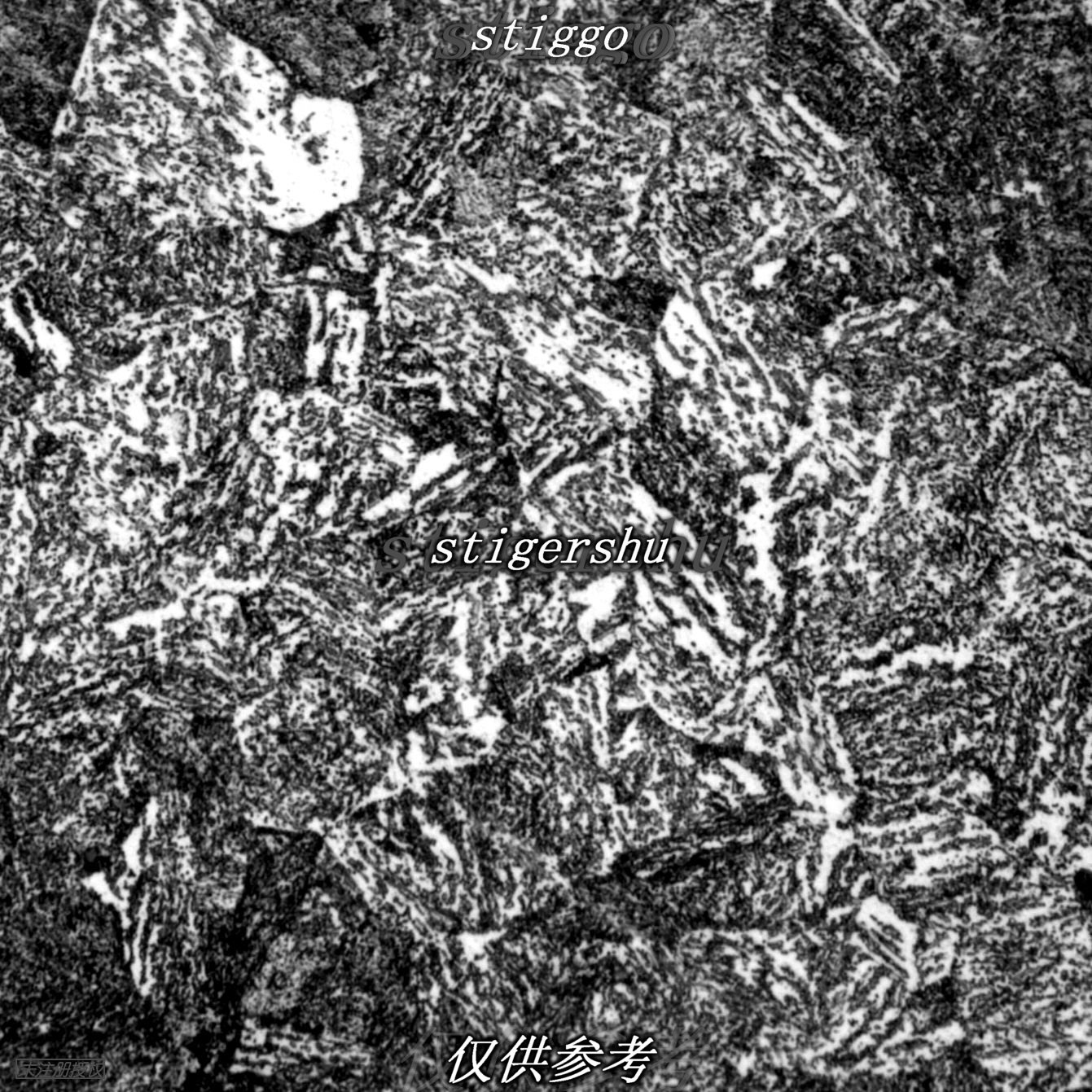

 楼主| 发表于 2007-10-30 22:39:35 | 显示全部楼层

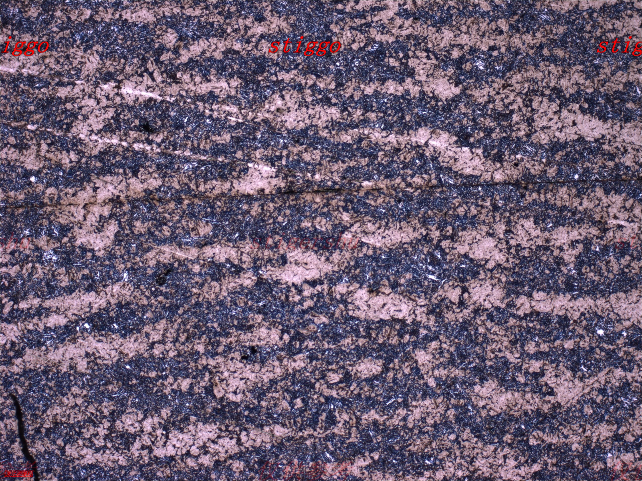

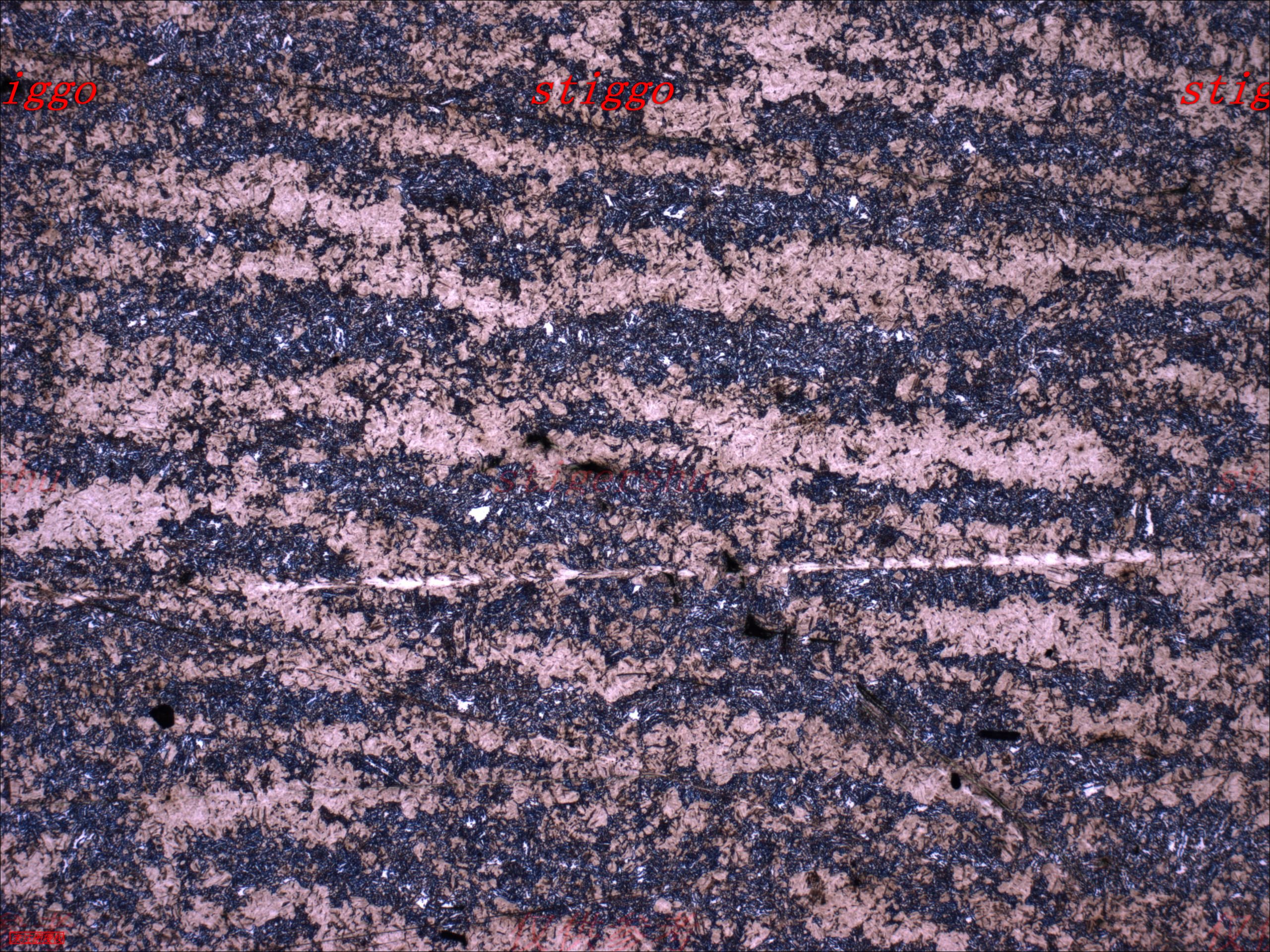

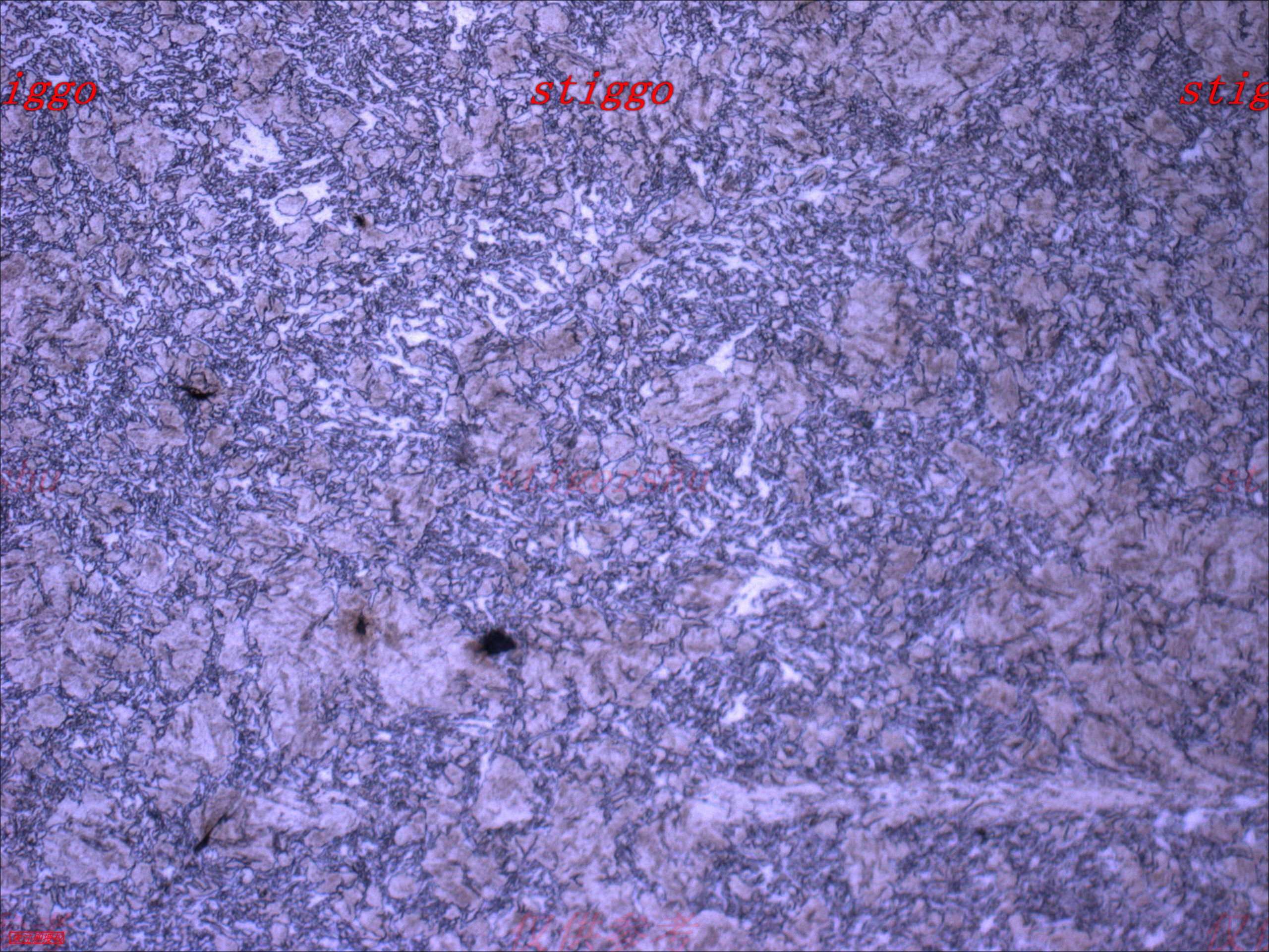

原材料成分不均匀,导致的带状组织对后续热处理质量的影响
1.100
2.100
3.500
[localimg=400,300]3[/localimg]
签到天数: 23 天
 楼主| 发表于 2007-10-30 22:53:24 | 显示全部楼层
3.500

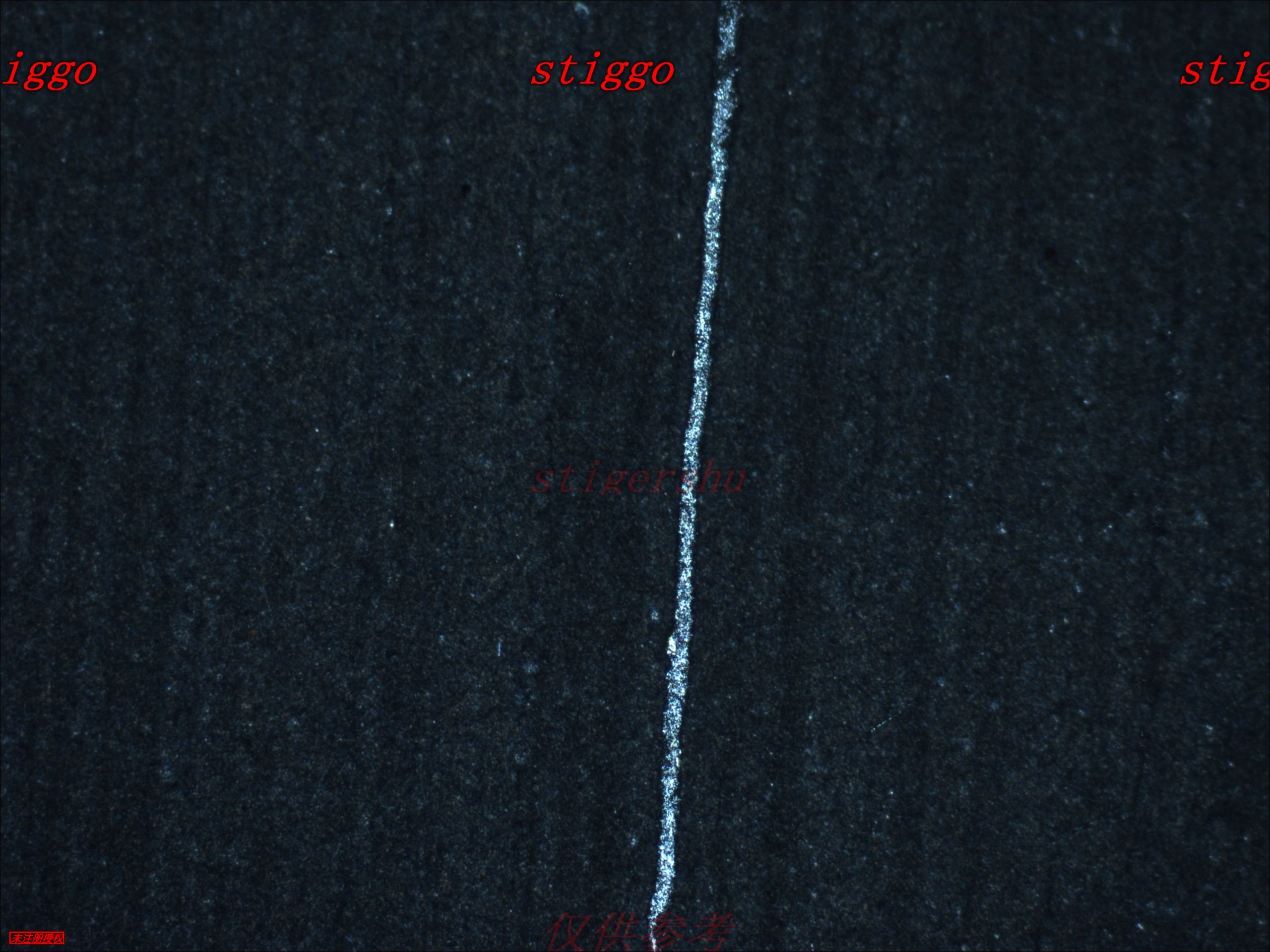

原材料碳化物带状便析

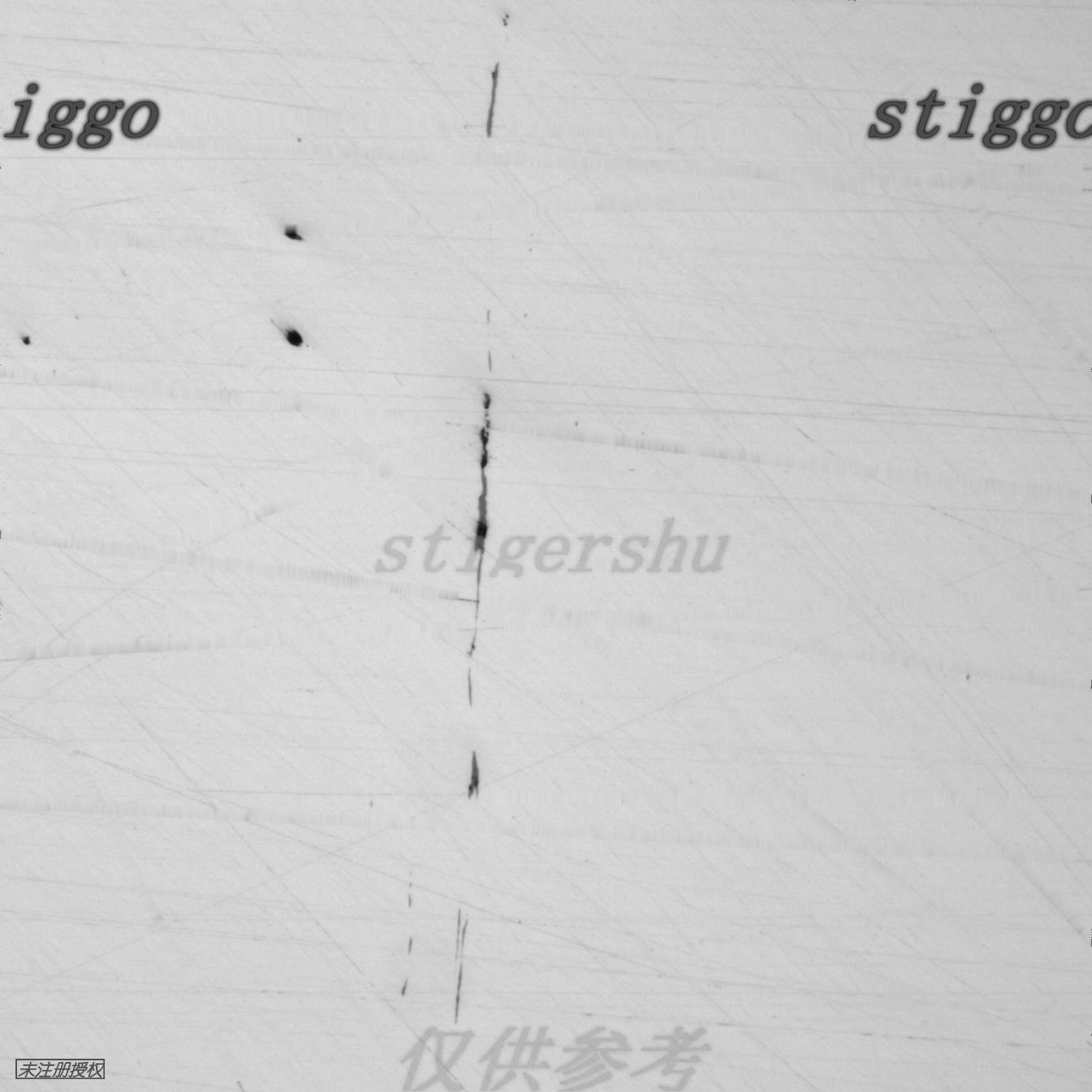

 楼主| 发表于 2007-10-30 23:01:06 | 显示全部楼层

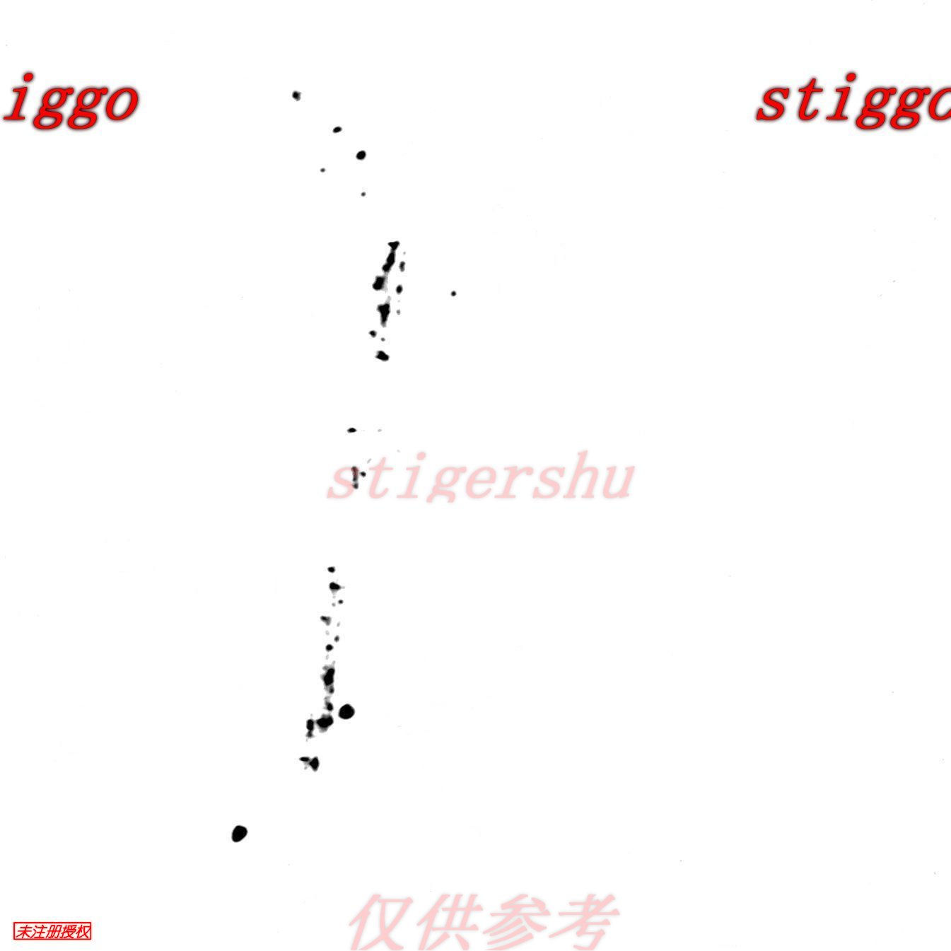

硫化物
氧化物

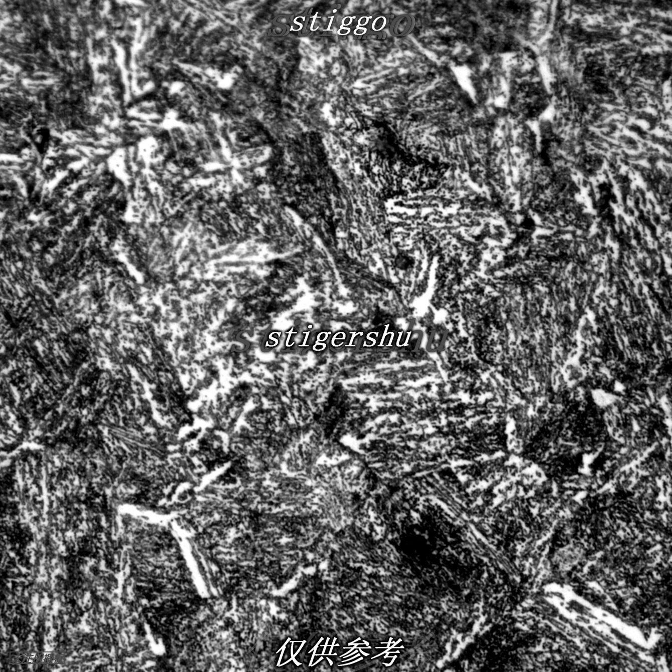

 楼主| 发表于 2007-10-30 23:20:34 | 显示全部楼层

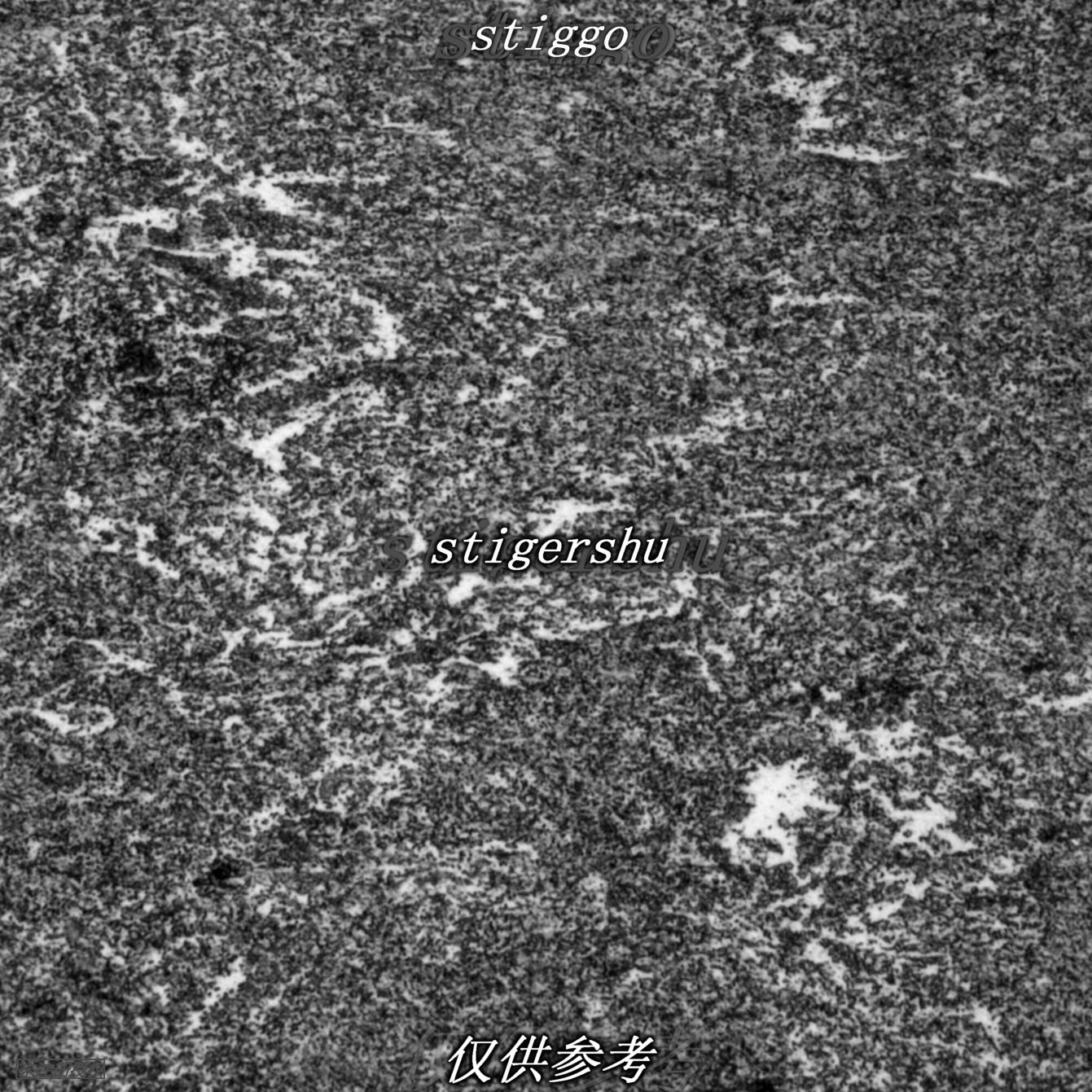

中碳合金钢调质组织
2.

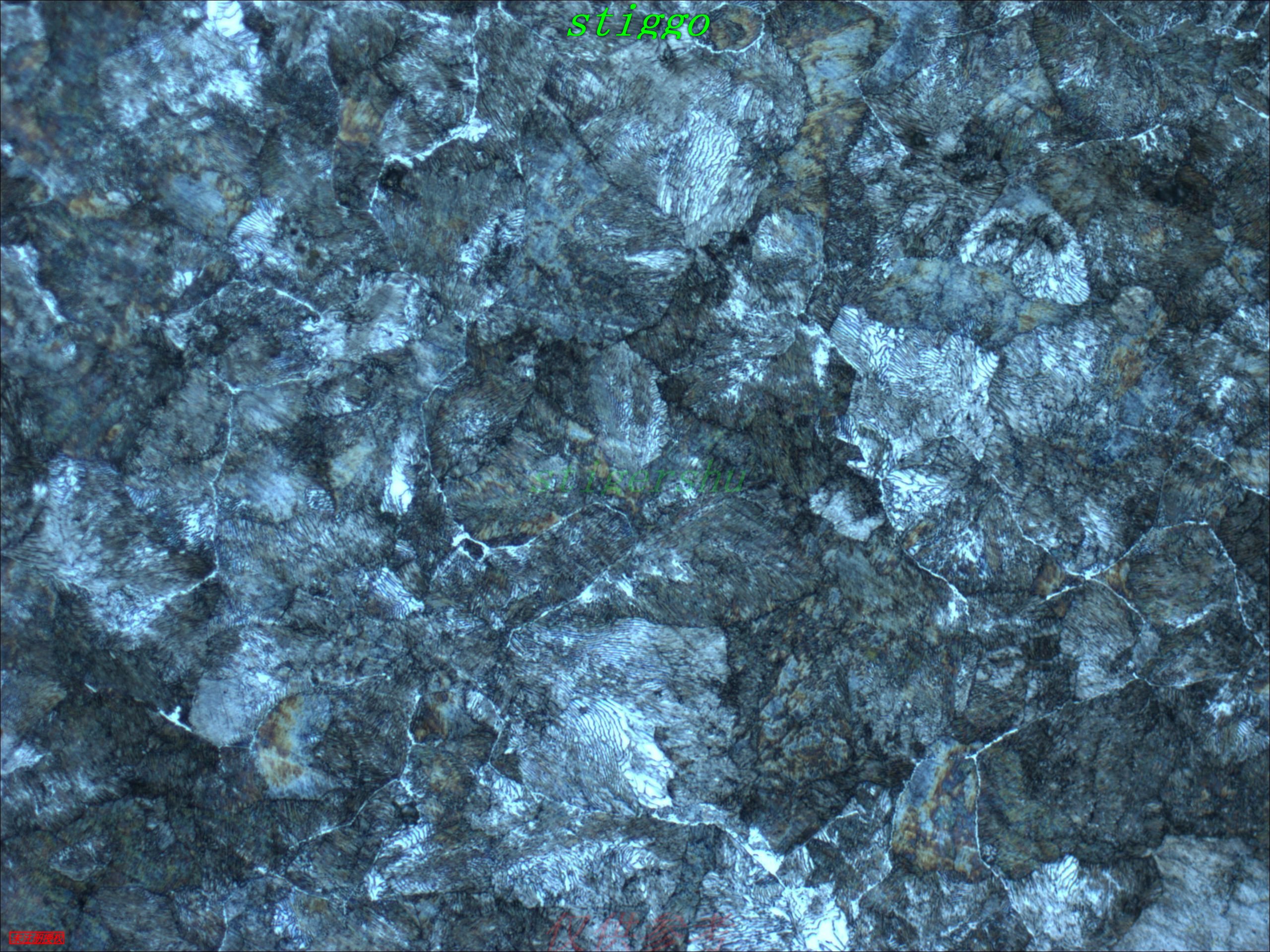

 楼主| 发表于 2007-10-31 22:04:29 | 显示全部楼层

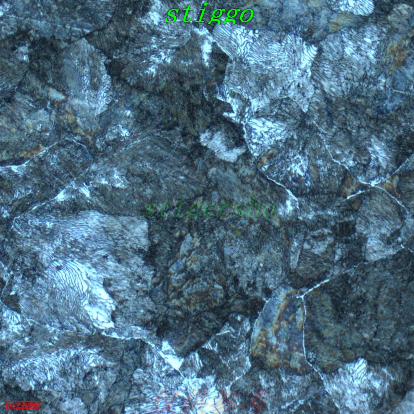

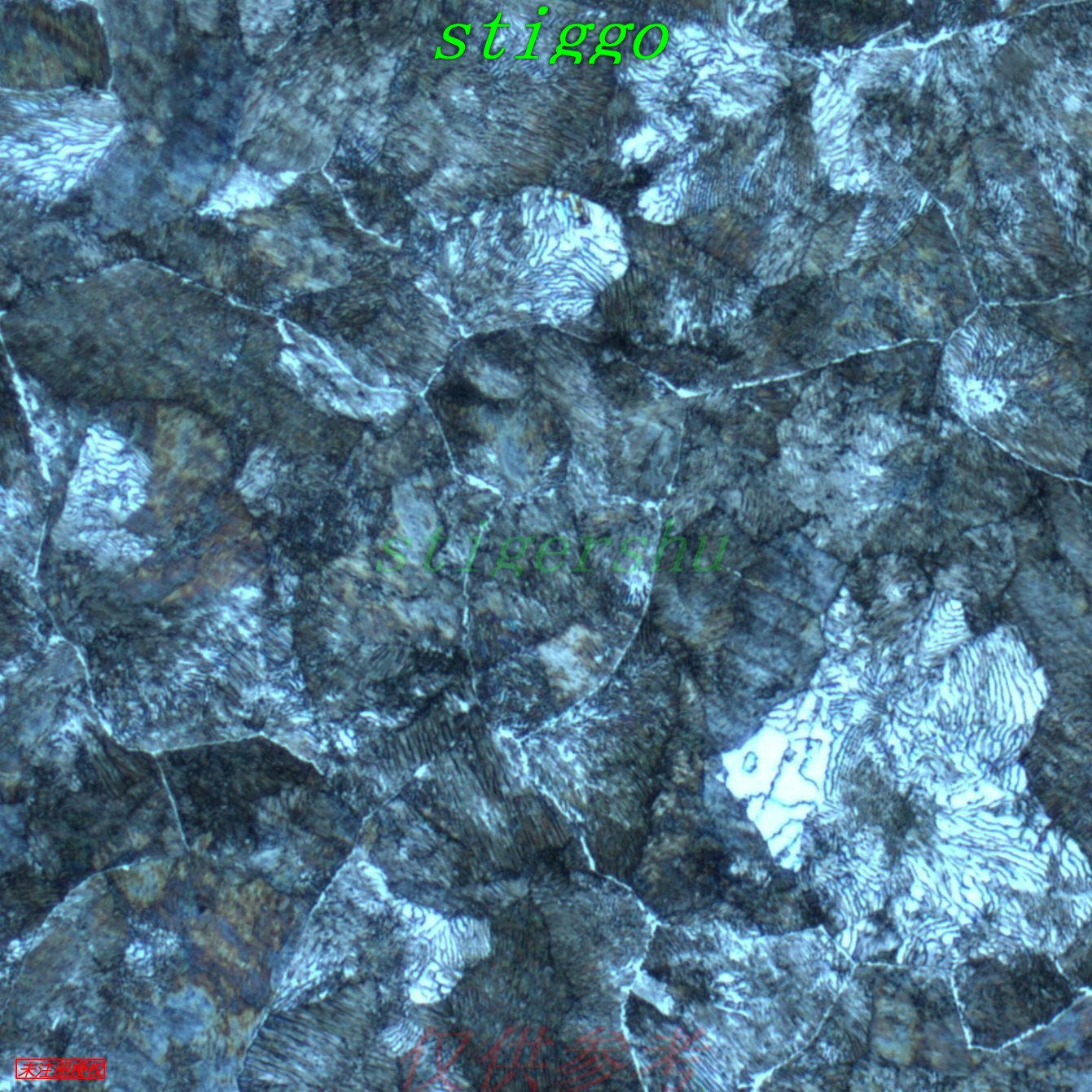

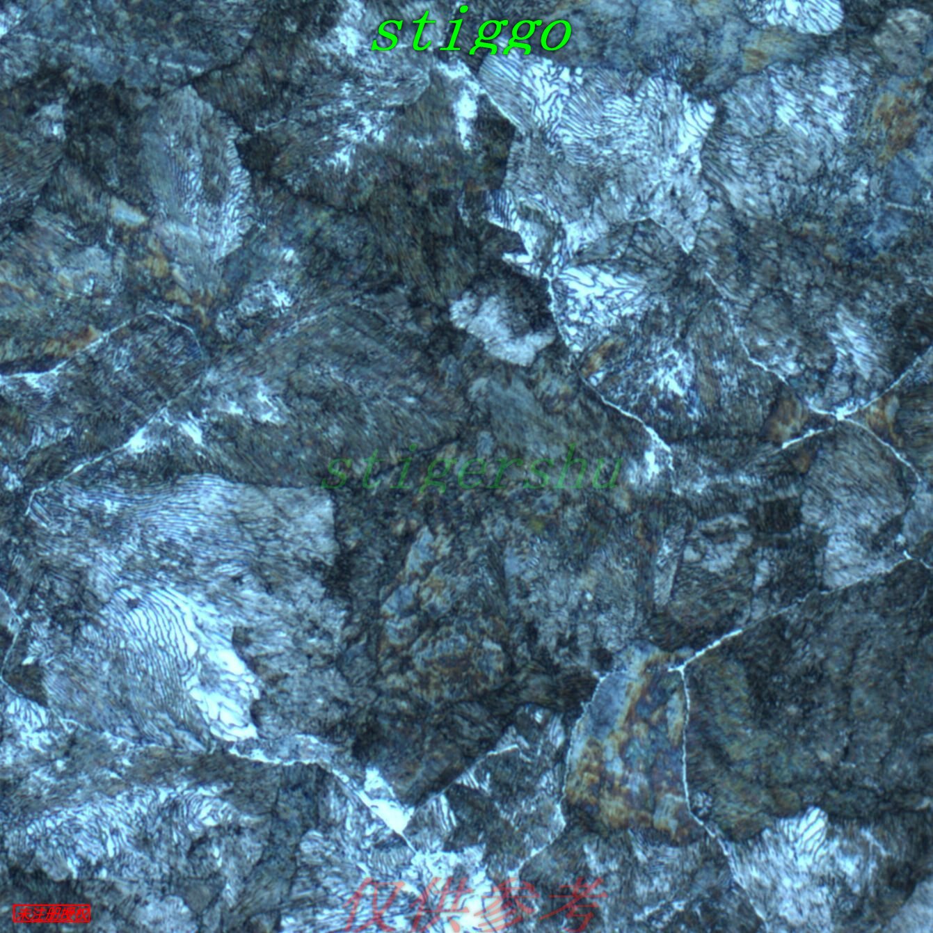

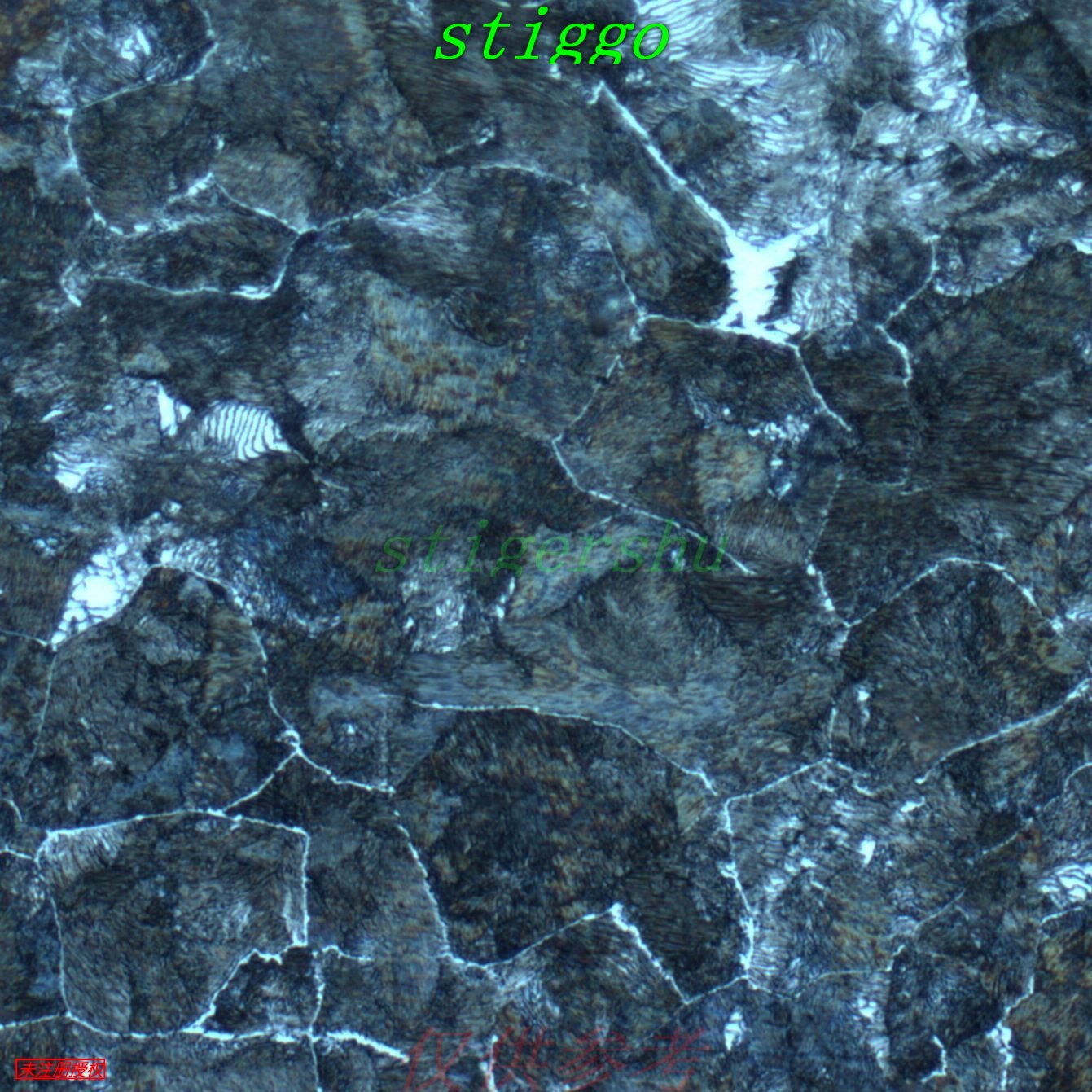

P及沿晶界析出的渗碳体,用于检测晶粒度

发表于 2007-11-1 10:43:27 | 显示全部楼层
回复 #7 stigershu 的帖子
请问什么材料?这样的材质能用吗?

 楼主| 发表于 2007-11-1 18:17:06 | 显示全部楼层
原帖由 liyuxin19980825 于 2007-11-1 10:43 发表
请问什么材料?这样的材质能用吗?
恩,你得看清楚图片的倍数,是100的哈,呵呵,这个材料的各项力学性能指标都检测了的,符合企业内控标准,(具体数值不便透露了)
