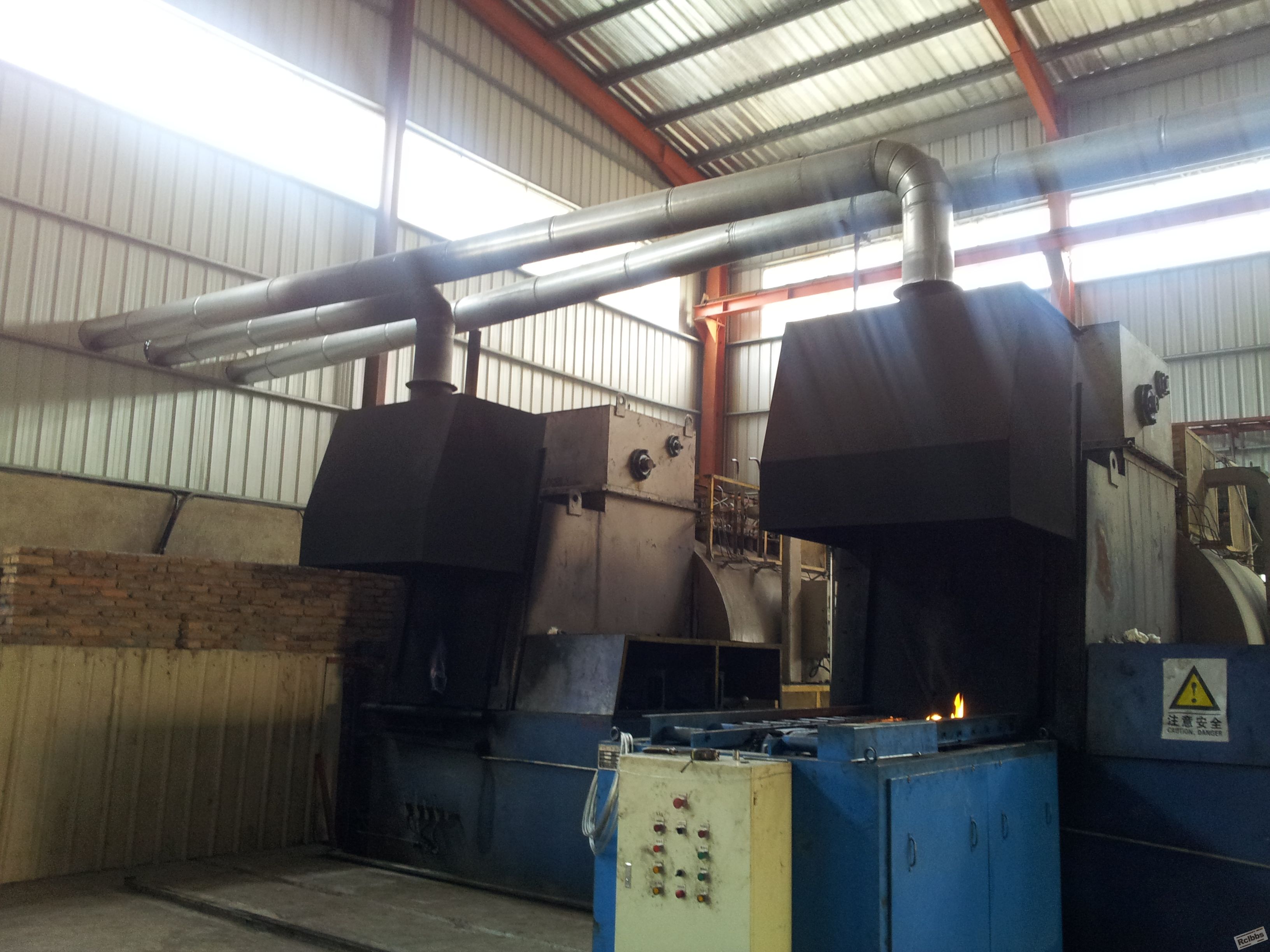

发表于 2012-11-5 22:43:11 | 显示全部楼层 |阅读模式

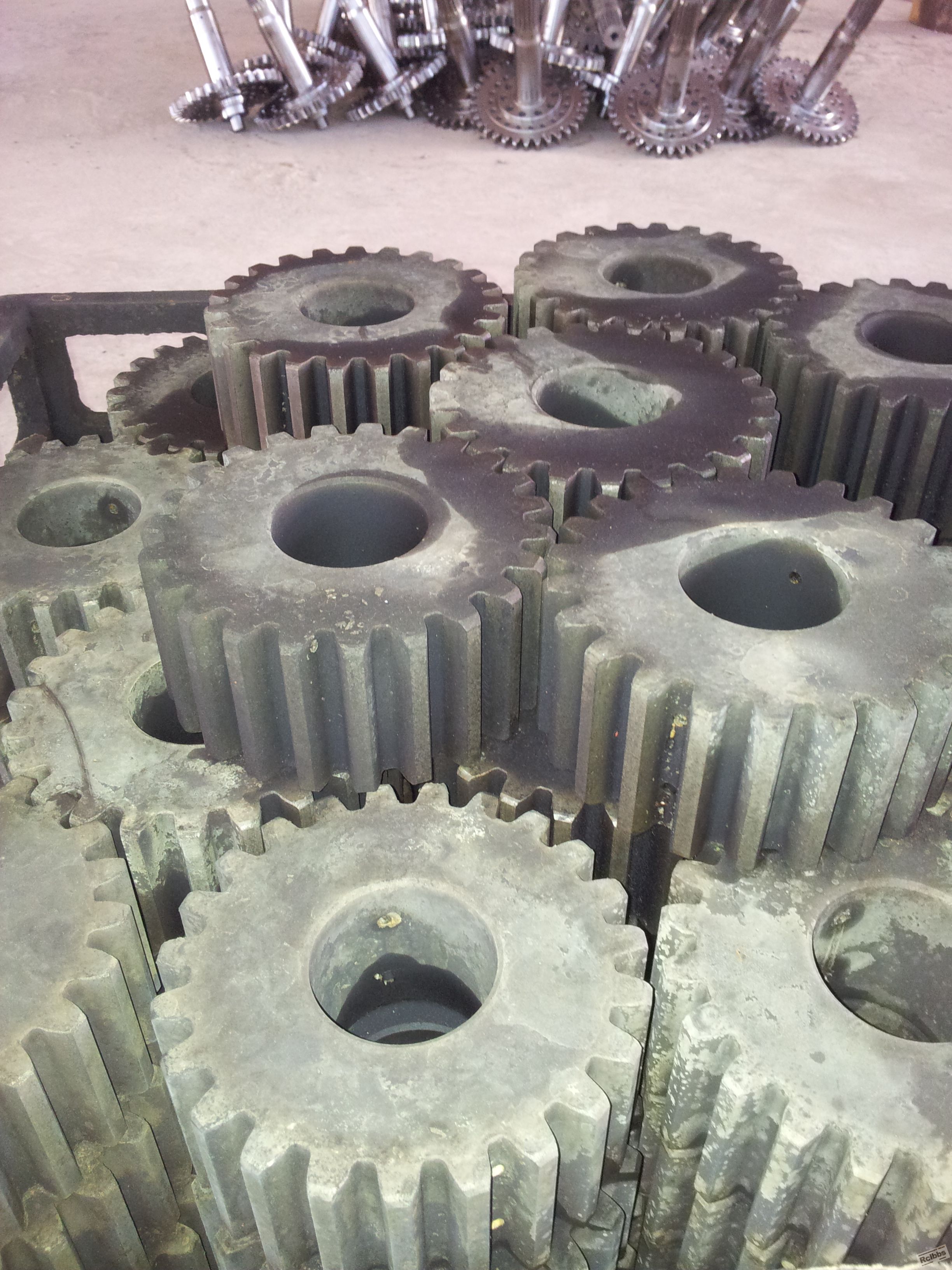

如上图的多用炉设备(类似丰东设备),渗碳做 20CrMoTi工件,直径200,有效壁厚在40-60之间,如下图:

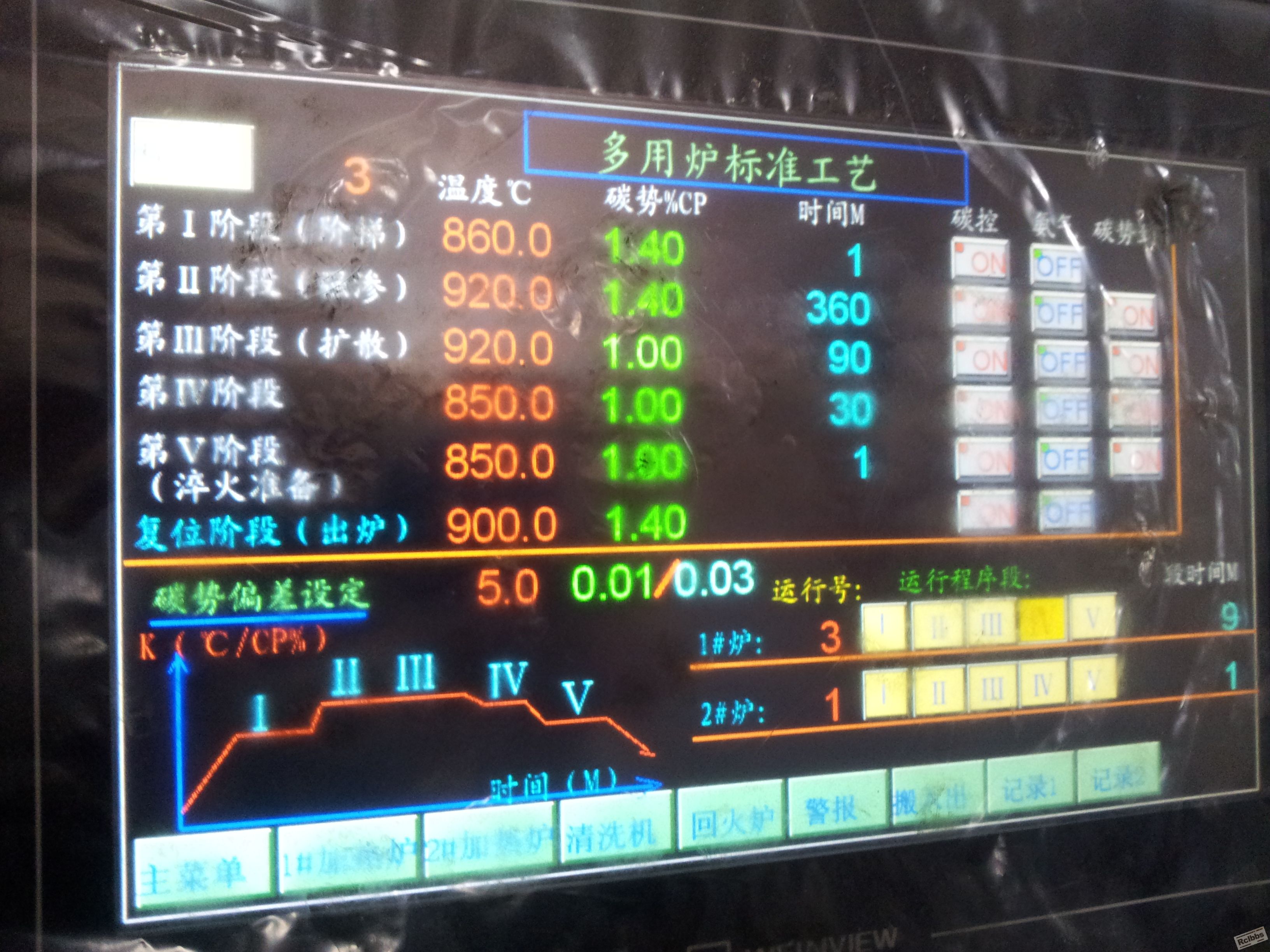

工艺如下图:
油温在65℃
两个多用炉做同样的上图20CrMoTi工件,并用同样的工艺来做,淬火出来渗层深度都够,右边的炉子淬火出来的工件表面硬度一直在HRC62-63,而左边的炉子淬火出来的工件表面硬度第一炉在HRC62-63,第二炉开始持续四五炉都在HRC57-58,再过两天变成HRC54-55,就几天时间表面硬度越来越低。并且左边的炉子在工件进油槽时的从炉门喷出的火焰非常高(一开始不会,后来高了很多),从第一张图片中可以看到顶上的排气管都已被此火焰烧黑。
