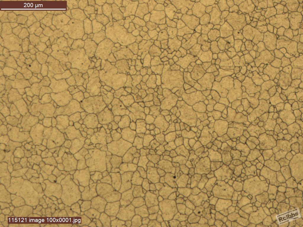

发表于 2012-11-8 13:57:55 | 显示全部楼层
第一张图片晶粒度做得相当不错,最后两张用景深叠加功能,效果会更好一些。

 楼主| 发表于 2012-11-8 14:10:22 | 显示全部楼层
以前哪台徕卡没装那套软件。现在去看的新显微镜就有,我就喜欢那个景深合成,还有很多功能。爽!

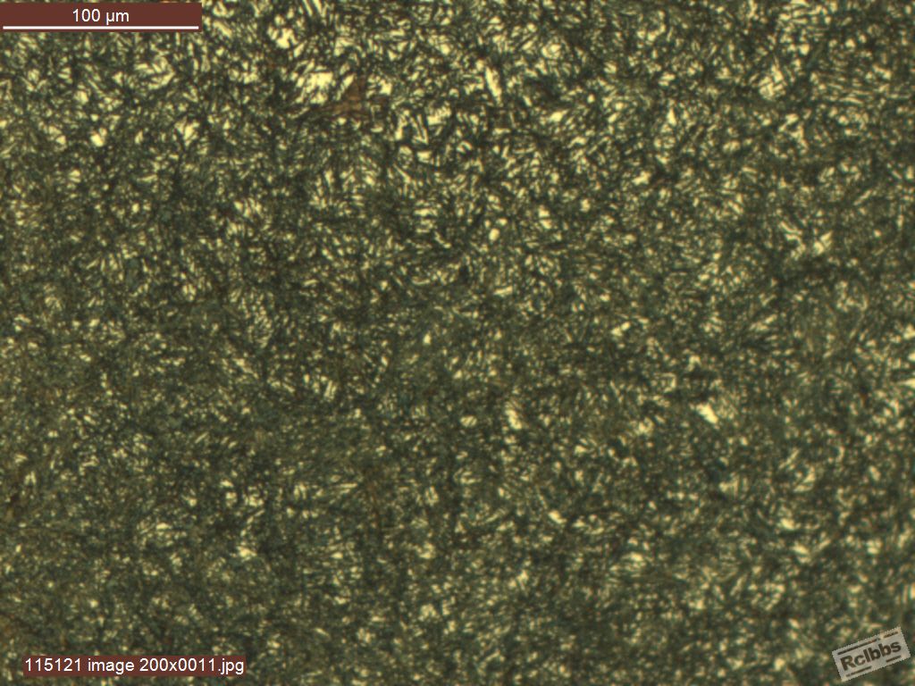

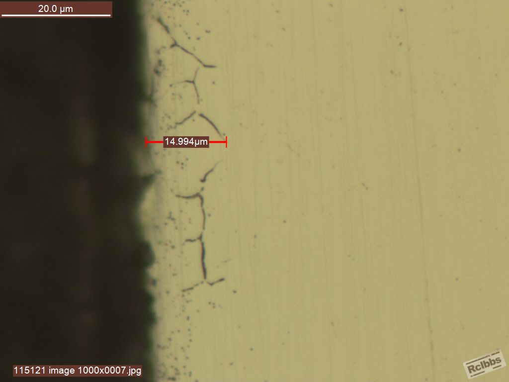

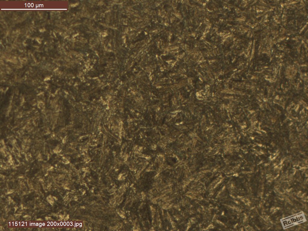

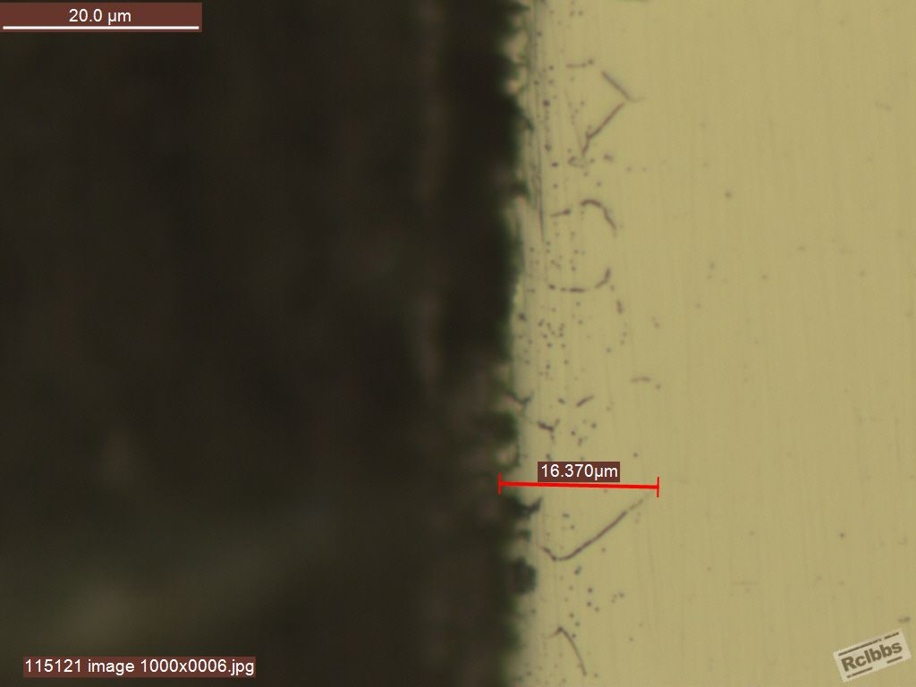

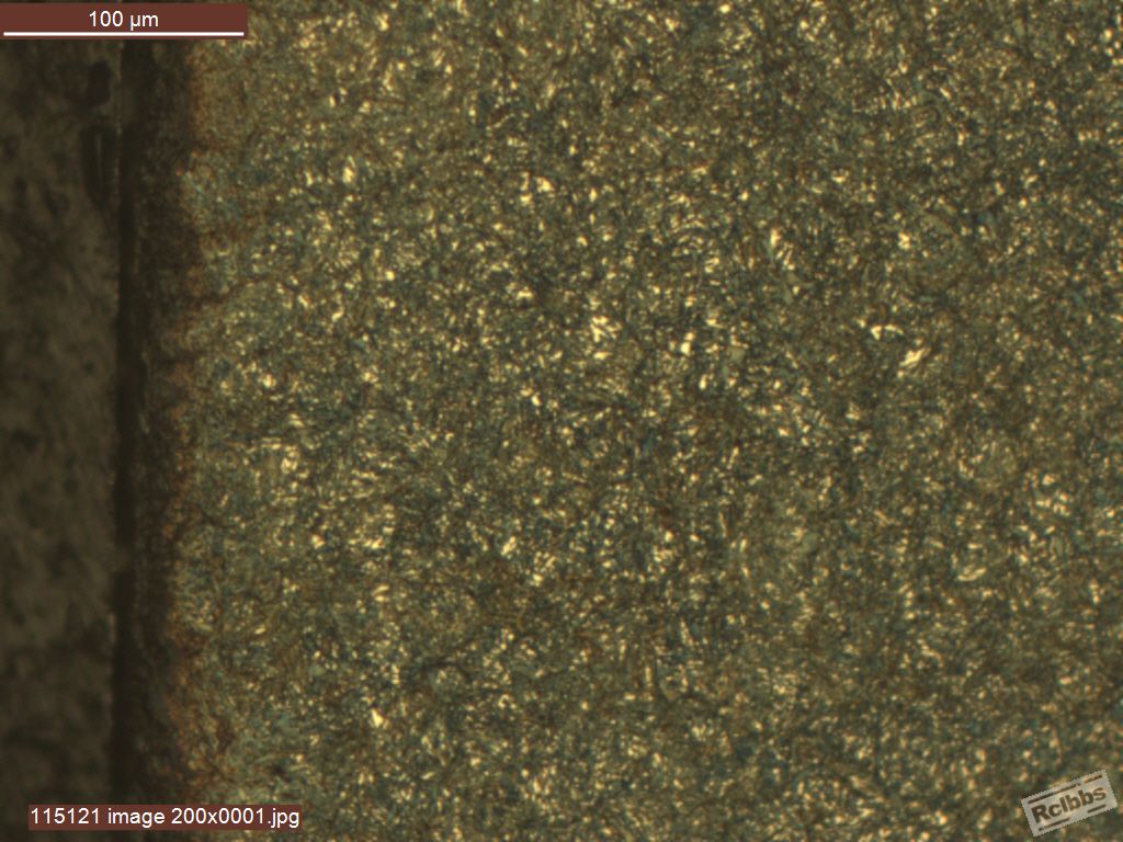

发表于 2012-11-8 12:07:35 | 显示全部楼层 |阅读模式
心部晶粒度
心部晶粒度
表面渗碳层
表面渗碳层
心部的半条马氏体
心部的半条马氏体
残奥+回火马氏体
残奥+回火马氏体
磨的不好,拍不清晰!
磨的不好,拍不清晰!
磨的不好,拍不清晰!
磨的不好,拍不清晰!
这都是一套零件本体样的渗碳淬火。
