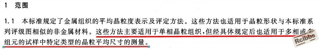

对于您提出的有关1300,,,,的这指的是本质晶粒度,此数据一般仅供热加工工艺设计与改善参考而对机械性能无直接影响,是否作为双方的验收参数还要供需双方协商!
另,您提出有关20Cr...正火后的晶粒度的检测,我还烦请您看大家非常常用的标准GBT6394 2002中的截图!您可以谈谈您的看法!

大多数情况,我们国内使用的标准都是GB/T 6394-2002,要明确它的使用范围,也就是
另外如果您对这句话理解成,特殊说明的情况下 才可以评,比如钢中珠光体+块状铁素体中的铁素体晶粒,那您是走入误区了。

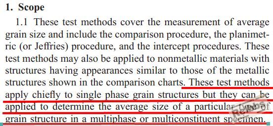

GB/T 6394是根据ASTM E112-96进行有限修改,我们查阅ASTM E112-96版本可以看到以下这段话
在之前的ZX771贴出来的附件 ISO 643是针对钢件的晶粒度评级的说明,只是您没去细看。

我很想知道您是怎么理解ASTM E112-96中的,These test methods apply chiefly to single phase grain sturcture but the can be applied to determine the average size of a particular type of grain structure in a multiphase or multiconstituent specimen
二。6394一定是不规范的,你可能不清楚一些标准具体是怎么出台的。翻译和校对错误是可以鉴别出来的。

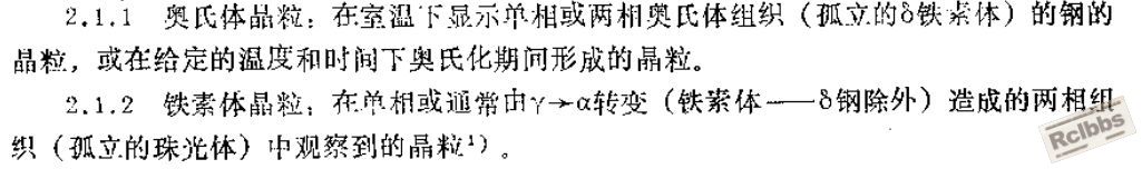

三。珠光体团一定不是晶粒,这是基本概念,但我们可以根据6394对某些特定的组织组成物进行晶粒大小的评定,这在6394中是有说明的。
在6394中,有一个有关 晶粒 的术语的定义(可能是从ASTM E112翻译过来时,不太准,直接把original(primary) boundary翻译成晶界),我个人觉得用来描述珠光体团没有什么问题。
