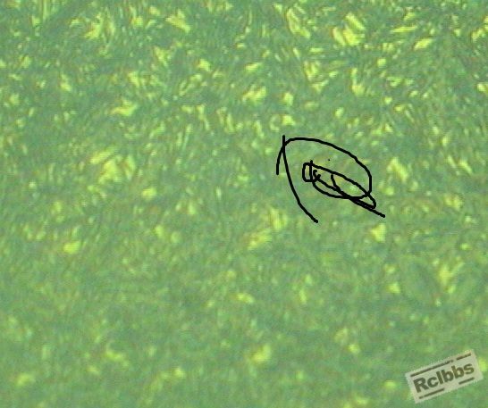

静生智,定生慧 发表于 2012-11-27 21:52
谢谢您的提醒和帮助。问题终于在我们主机厂的帮助下,经过三方共同努力,问题得到了解决。主要不是 ...
签到天数: 10 天

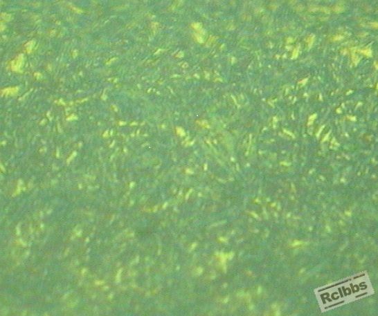

 楼主| 发表于 2012-11-27 22:25:24 | 显示全部楼层
ywjianghu 发表于 2012-11-27 10:06
楼主,等你的金相图。自己不会的话,办公室找个会的帮一下,自己旁边看一下,就会了。
只要告诉帮忙的人: ...
        显微镜的清晰度造成了组织颜色的差别。
        谢谢您的提醒和帮助。问题终于在我们主机厂的帮助下,经过三方共同努力,问题得到了解决。主要不是连杆里面灰色马氏体的影响,今天主机厂的金相工程师说了,个别处的灰色组织不具有普遍性和代表性。而是偶尔存在的腐蚀不出来明显的高碳层来。耐腐蚀性很强。
        现在终于可以如释重负了,记得坛内一位大虾说过:“有时候交流和沟通比技术更重要!!”
        现在可以少加点班了,可以做下一步其他的工作了。
        谢谢各位大虾的支持和帮助。
        一些技术要求和标准正在酝酿更改中。。。。。。
签到天数: 10 天
 楼主| 发表于 2012-11-27 22:34:30 | 显示全部楼层
