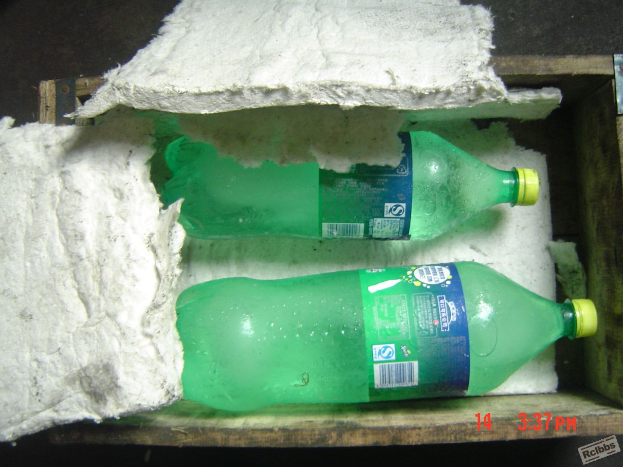

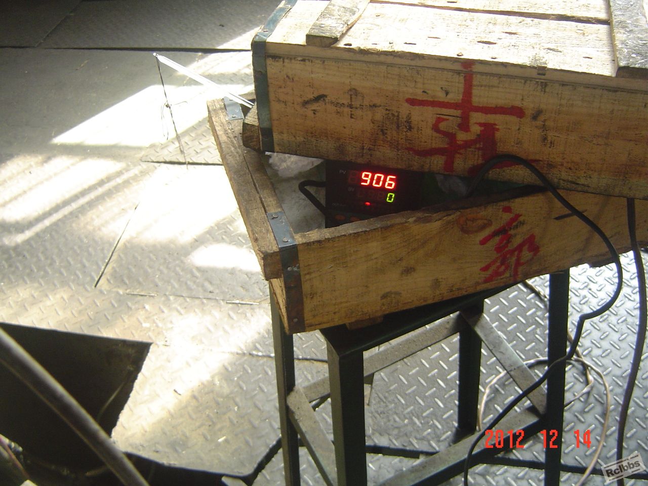

首先我把对比热电偶的冷端和对比温控仪都放进摆了2个冰瓶的木箱里面。对比温控仪的温度开始慢慢上升。
大约半小时后稳定在906℃。此时环境温度大约23℃。我用水银温度计测了下木箱里面的温度,大约是10℃。
  也可以理解,就对比热电偶来说,环境温度下降了13℃,温控仪显示升高6℃。

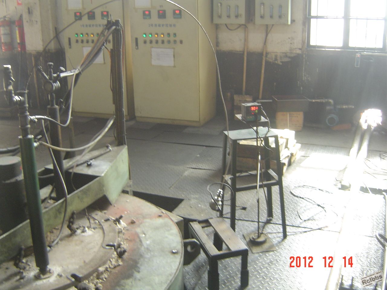

 楼主| 发表于 2012-12-14 21:54:52 | 显示全部楼层

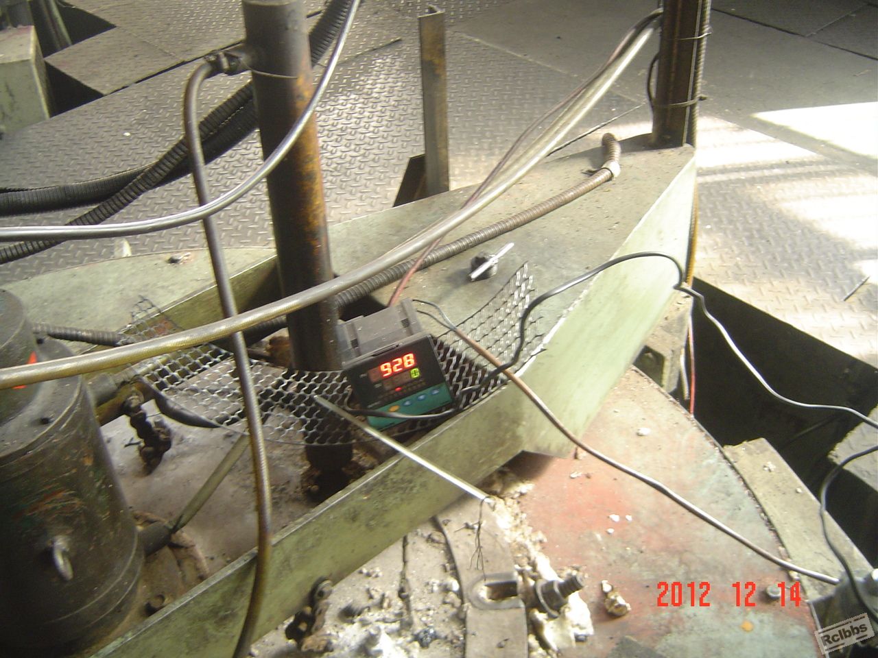

首先我把几个放有冰瓶的木箱拿掉。
然后把热电偶的冷端放在环境温度(23℃)中;
把对比温控仪放在炉盖上面。炉盖上温控仪旁边的局部环境温度我用水银温度计测了下,是55℃。
大约10分钟后,对比温控仪显示928℃。

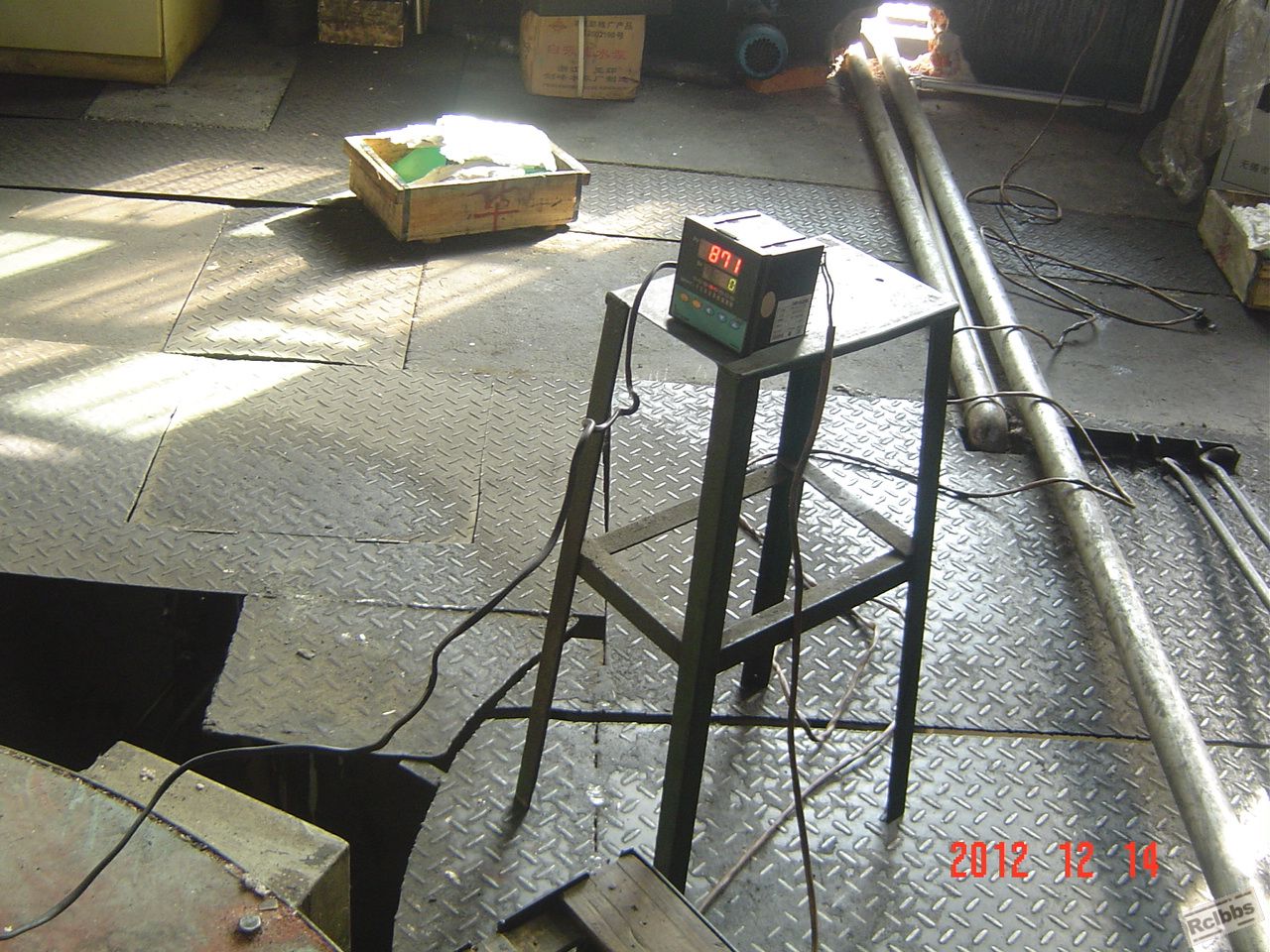

 楼主| 发表于 2012-12-14 22:03:35 | 显示全部楼层

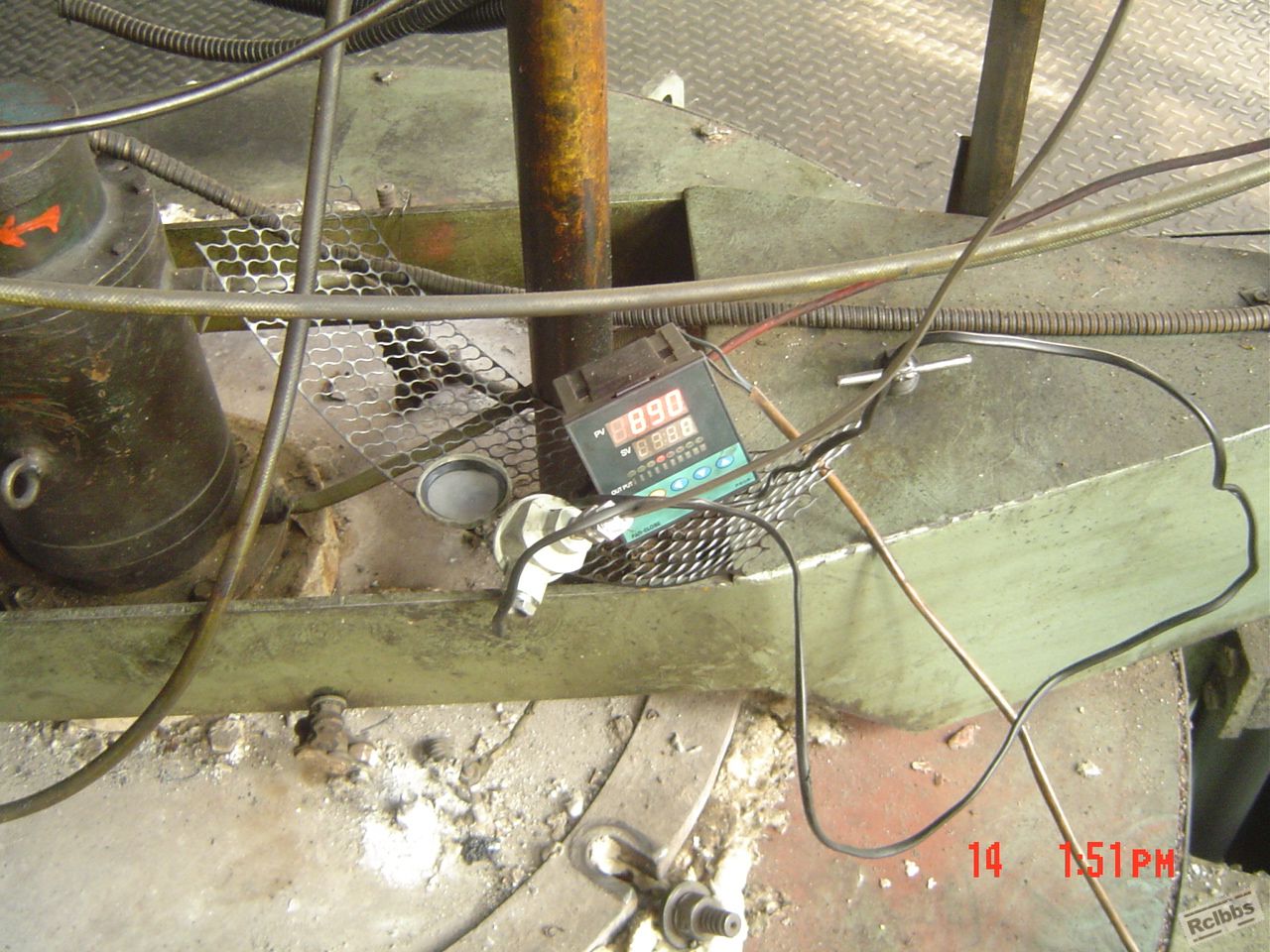

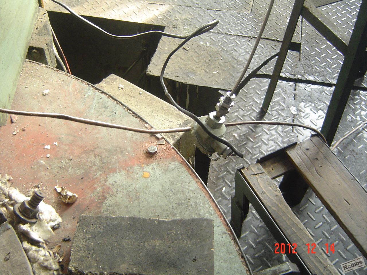

所以接下来我把热电偶冷端放在炉盖上面,当然,炉盖上面温度还是55℃。
  然后把温控仪放回到室温中。过了大约5分钟,温控仪显示871℃

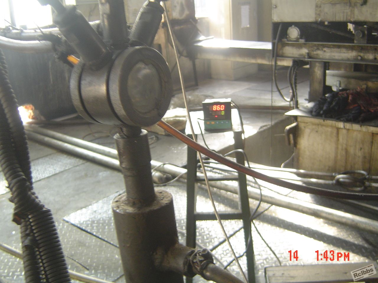

 楼主| 发表于 2012-12-14 22:10:41 | 显示全部楼层
随着时间延长,对比温控仪的温度慢慢往下掉。最后基本稳定在860℃。

接下来我把对比温控仪和热电偶冷端都放在炉盖上,温控仪显示890℃。

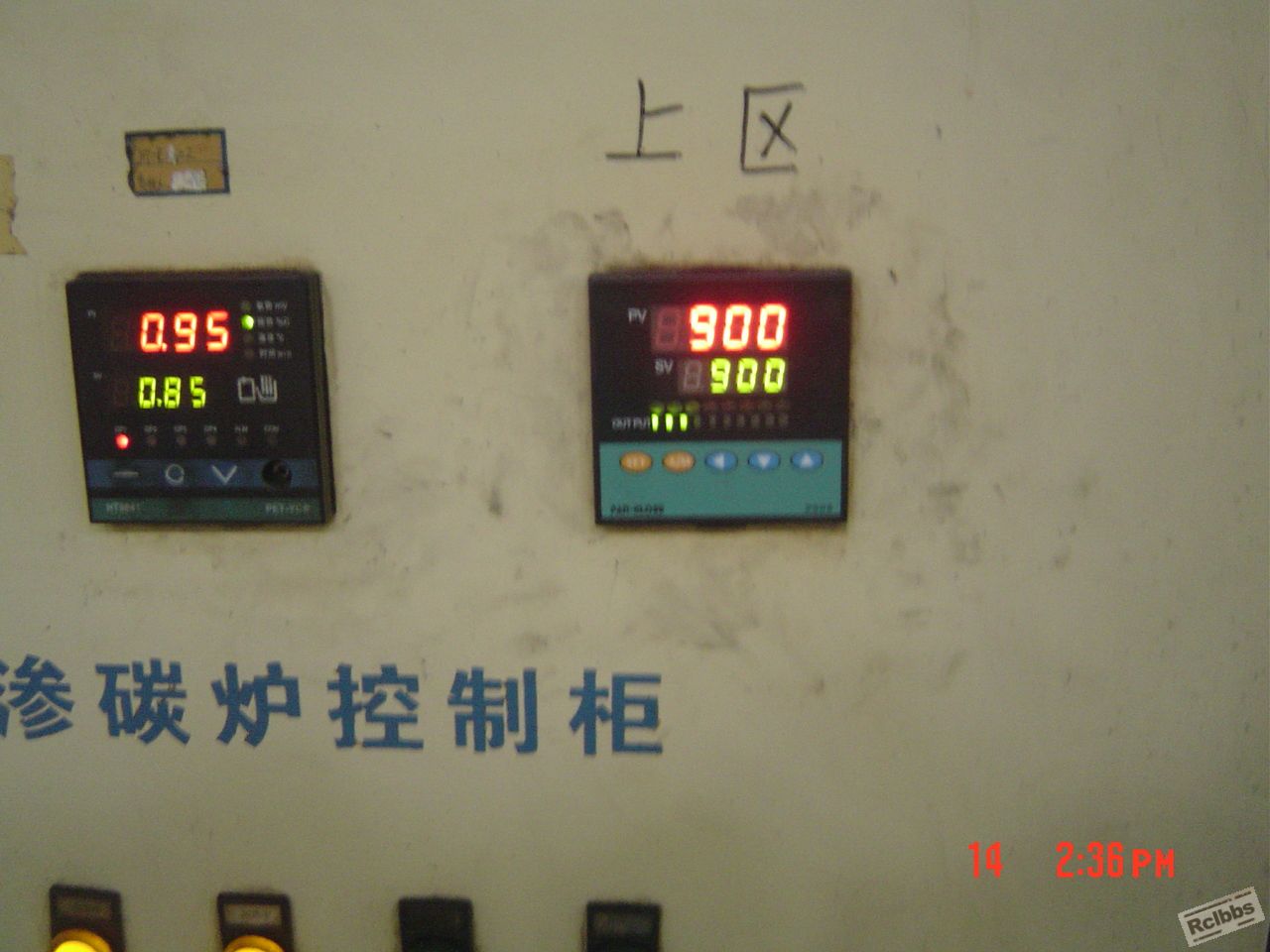

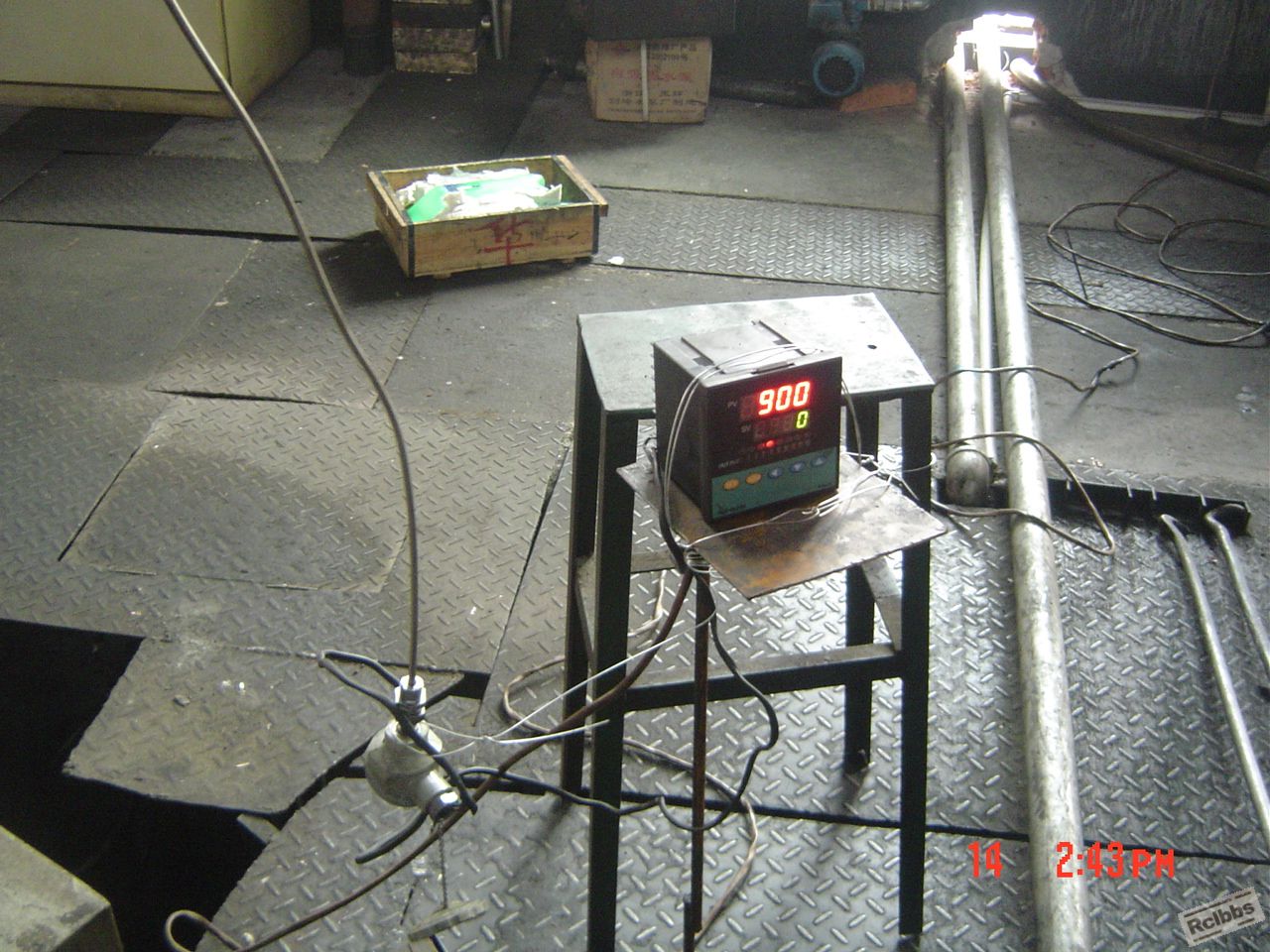

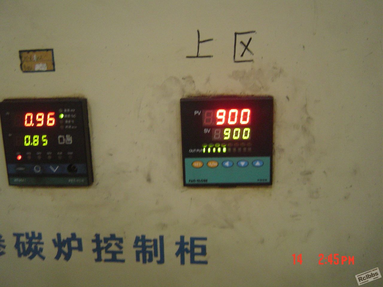

最后,本着有始有终的原则,我把对比温控仪和对比热电偶冷端都恢复到起始位置,也就是环境温度中,这个热电偶和温控仪没有让我失望。15分钟后,对比温控仪还是显示900℃。当然,此时控制热电偶也是始终显示900℃。此时时间已经是下午2点43分

下午3点多,我看了一下,雪碧瓶里面的冰还有一半没有化完。

我把实验情况总结一下。
为了叙述方便,我把室温23℃定为基准环境温度,控制热电偶显示的900℃炉温是准确的。
那么实验有3种情况:
1  随着环境温度下降,如果热电偶冷端和温控仪的环境温度同时下降,那么温控仪显示的温度将偏高,偏高温度大约是环境温度变化的一半左右。(环境温度降到10℃,显示906℃)
2  随着环境温度的升高,如果热电偶冷端和温控仪的环境温度同时上升,那么温控仪显示的温度将偏低,偏低温度大约是环境温度变化的一半少一点。(环境温度升高到55℃,显示890℃)
3  如果热电偶冷端和温控仪的环境温度变化不同步,温控仪显示的温度偏差将会比较大。
  当然,我做这个实验时间较短,温度应该没有稳定。但是无论如何,补偿导线和温控仪对环境温度的补偿肯定是有一定的偏差的。

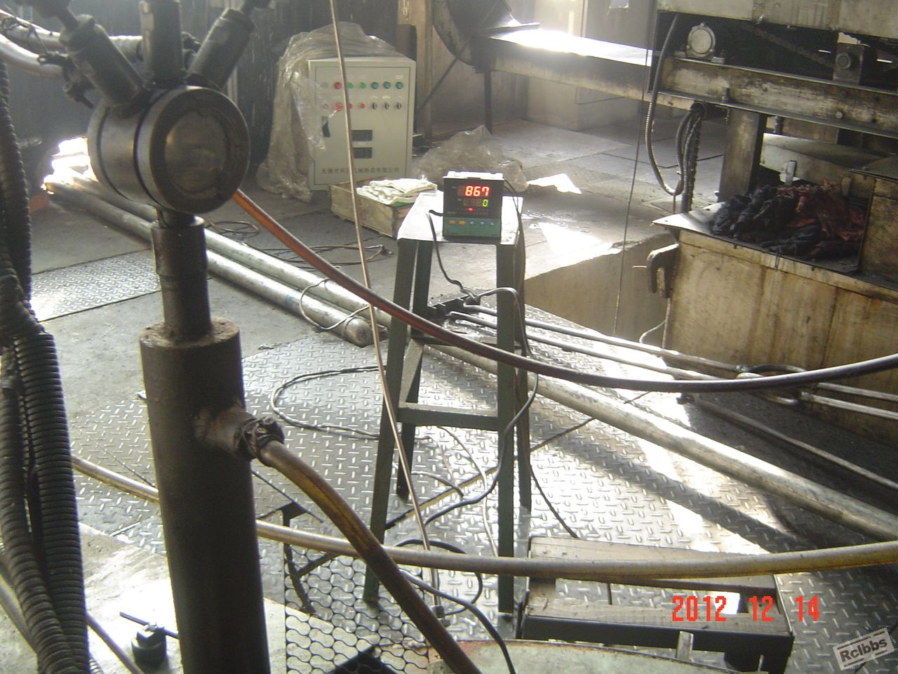

 楼主| 发表于 2012-12-14 21:26:53 | 显示全部楼层
这个是对比热电偶和温控仪的全景图。后面4个木箱里面装的就是冰瓶。等下对比热电偶的冷端和对比温控仪就要放进木箱里了。

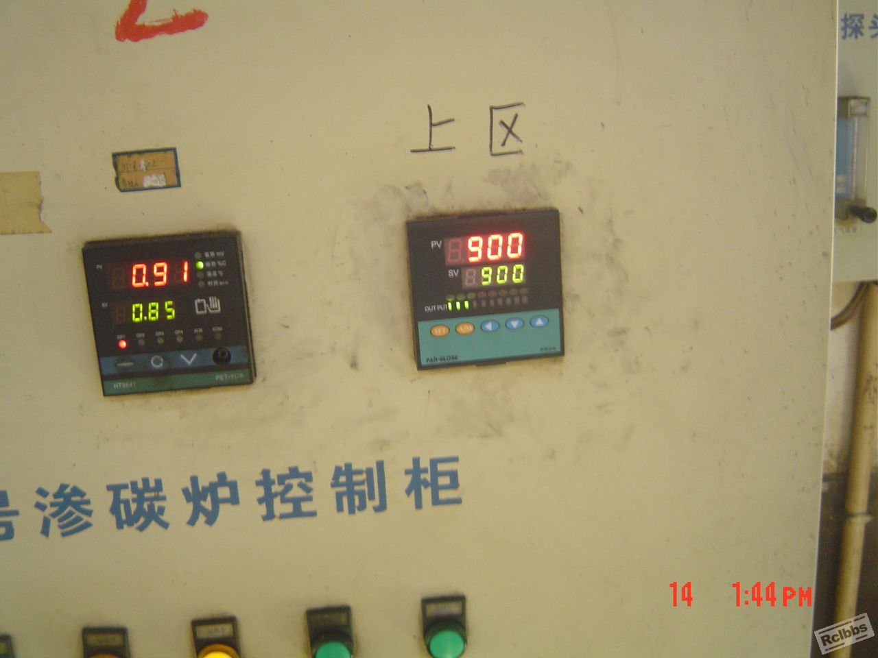

整个测温过程中,控制温控仪温度一直保持900℃。加上环境温度基本没有变化。可以认为整个渗碳炉的温度没有变化。也就是说,对比热电偶的热端是没有变化的。我改变的是对比热电偶冷端温度和对比温控仪的局部环境温度。
