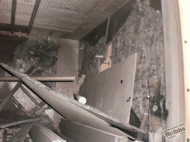

这台2吨级上海ipsen的设备,不仅有冷速电机转速的致命缺陷,而且在调试期间,由于那个不负责的公司安装人员将加热室的上下隔热门开和关的方向搞反,在试机冷却时造成加热室塌碎。见下图。
请各位明眼观看上海ipsen真空炉当时加热室的惨状
看看上海IPSEN的工作质量,看看上海ipsen的工作态度!!

竟然还好意思说!一个2吨级真空炉,12巴压力冷却只能维持20分钟!!!!之后,就是自动泄压减速!!
亢奋了?不好意思 事实上是易普森上海市国内最好的真空炉制造商 市场份额就说明一切,我告诉你的只是我们客户常用的工艺
我倒好奇你怎么需要12bar保持3小时?需要那么长时间?有种你就自暴家门,或者你订货的时候没说清楚工艺要求?
另外2吨级 的T2T 应该是加重了。T2T的载重只有2种 800KG和 1.5吨 。理论上来说 维持压力 是很easy的事情
很简单 无非就是让一些元件原先使用寿命短一点而已 。
还好意思说那么!!上海ipsen搞不定这个问题,还让老外去调,去解释。脸面都到哪里去了!???
到现在,也只能高压12巴3000转速也只能维持20分钟!!之后就自动泄压,降低转速,无法满足大模具的淬火需要!
一个2吨级的大真空炉竟然不能全速且高压冷却满足客户需要。还好意思说那么多借口!!!
如果有你说的那么优良,则请你们去调试呀。要求12巴压力,3000转速,冷却3小时,,,,去调试呀。
说什么设置错了,ipsen现场调试工程师在设备调试期间都完不成的基本动作。好意思找借口!!

易普森的真空淬火炉,特别是气体冷却真空炉,在设计理念上存在误区,其高压冷却持续时间很短,之后就是系统检测是否过载,过流,就自动开始泄压,或降低风机转速,这样的设计不能满足大模具淬火要求。做做普通的小型工件还可以。
