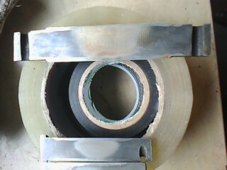

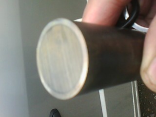

发表于 2013-3-25 17:09:59 | 显示全部楼层
2-3MM深的淬硬层不适合这么高的频率来强行加工 一般适合用频率阶段为25-35KHZ的设备来加工,你这个频率适合0.8-1mm的淬硬层 强行提升硬层导致的  用25KHZ的超音频试试 绝对不会出现类似的问题 给你两张图片 你看下效果 相同的材料
45
45
45
45
