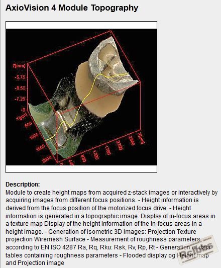

不知我们是不是说的同一种概念,3D形貌是通过几十,甚至几百层不同高度的平面图片合成的3维形貌图。样上的坑坑洼洼都能显示出来,还可以旋转、测量XYZ任何方向的尺寸。市上有很多3D形貌仪,像蔡司的CSM 700, 我就不多说了。玩这东西对电脑配置比较高。Axiovision的Topography是同一原理,只不过测量精度和3D形貌仪比就差远了。

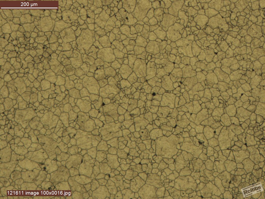

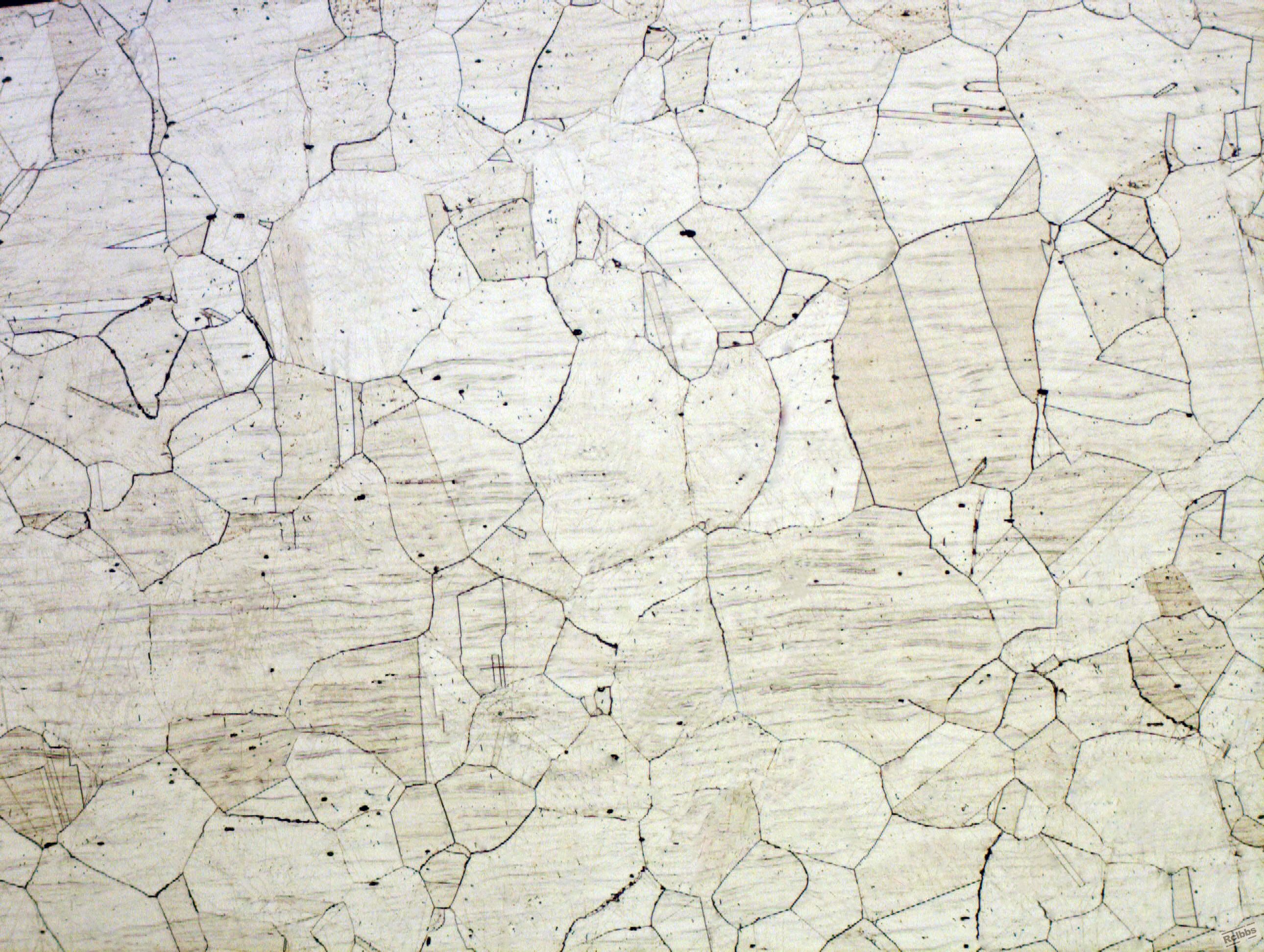

试试这两张,评价晶粒度,抱歉忘记加标尺了,耶拿相机C5拍摄,100X。估计不能评价。
我们的软件是进入标定界面,用软件尺测量图片标尺,软件测量给出多少像素,后面是等于多少mm,把图片标尺的数值输入即可完成标定。

你好我对我们的软件还不够熟悉,我传一张晶粒度的给你,你用你们的软件帮我评一下看几级。然后帮我用你们的测量把那个标尺测量一下长度,显示在图上传给我一下。谢谢了! 121611 image 100x0016.jpg
签到天数: 118 天
发表于 2013-1-12 13:20:43 | 显示全部楼层

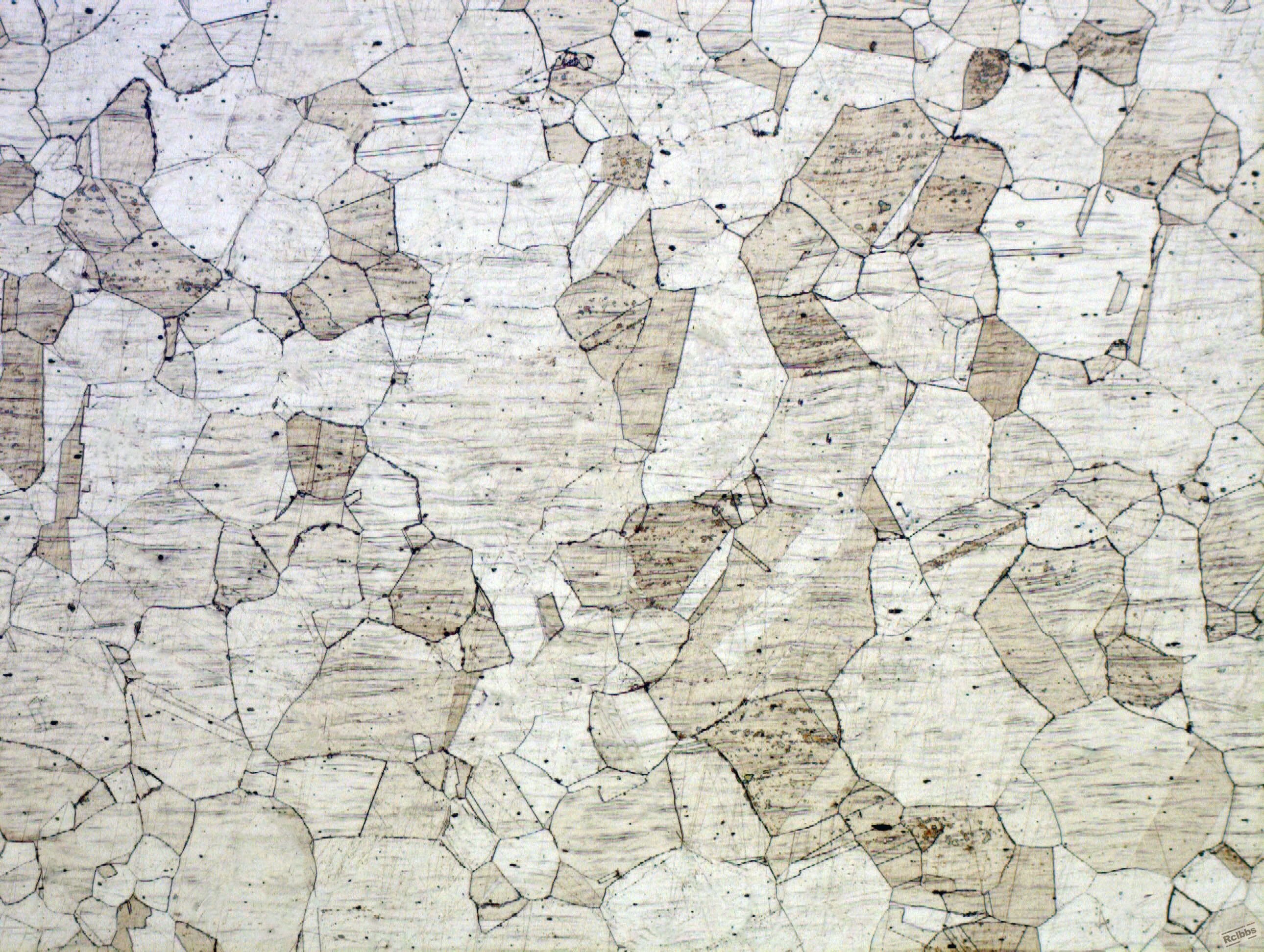

这是奥氏体不锈钢吗?晶界没有100%的显示出来,可能会造成测量误差。换用20%NaOH电解腐蚀孪晶就不会出来了,方便晶粒度测量。

可惜我们没有电解腐蚀的设备啊,最近抛光还总抛得不如人意,本来还想试试电解抛光呢。
