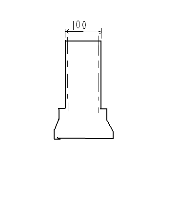

 楼主| 发表于 2013-1-14 13:37:24 | 显示全部楼层
chg1555 发表于 2013-1-13 16:14
美女:图纸不是随便上传的,有技术保密要求.我已要LZ上传局部草图,还未看到.
小端轴.jpg 草图如图所示。。。(貌似有点太草了。。。囧)

发表于 2013-1-14 14:01:52 | 显示全部楼层
兄弟:这个图草了太简单了吧.花键位置不可能铣到头,有过渡.台阶高度?图纸要求轴感应位置?
你问问美女这个图纸她满意吗?
