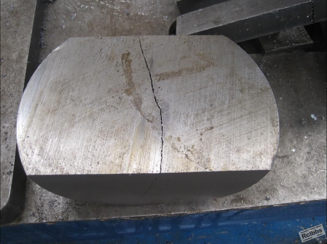

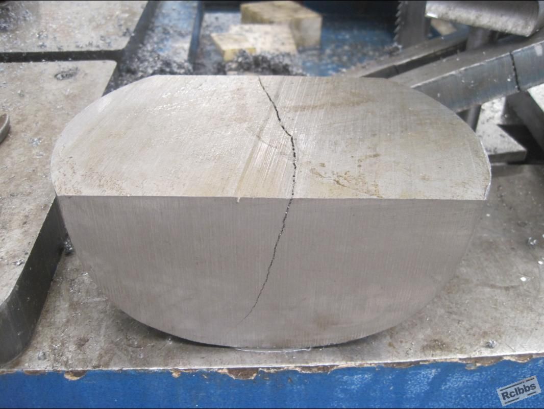

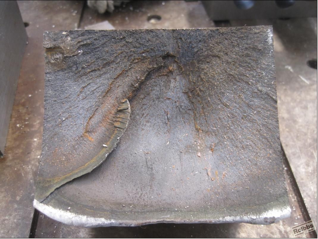

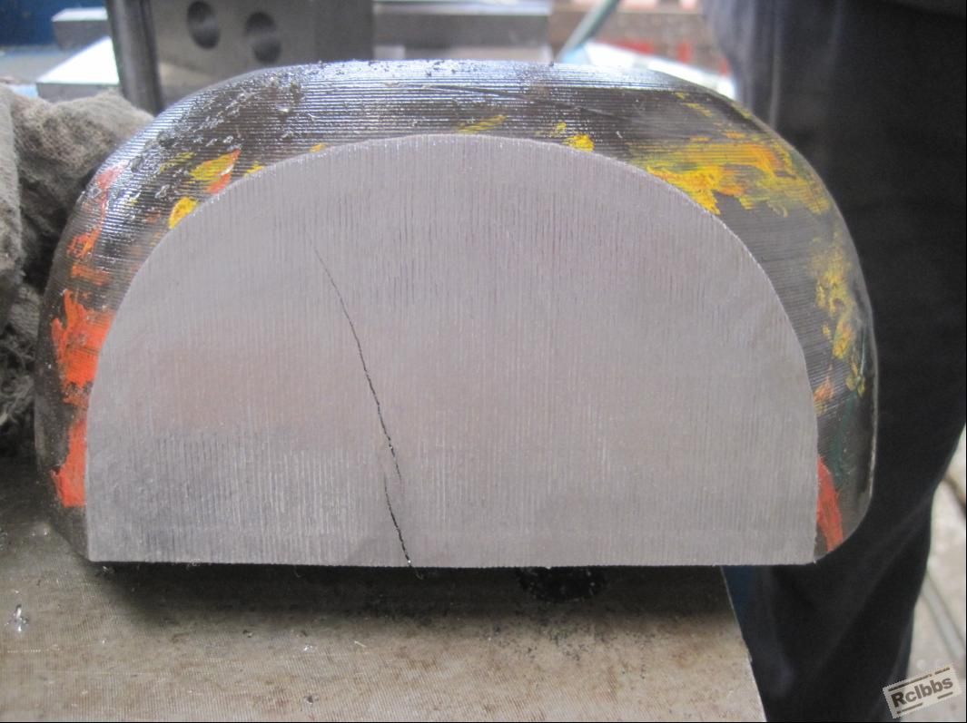

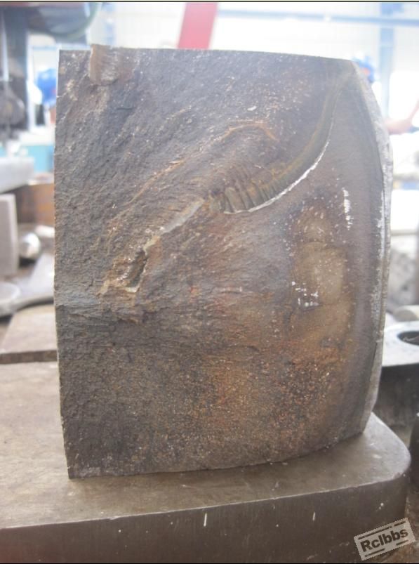

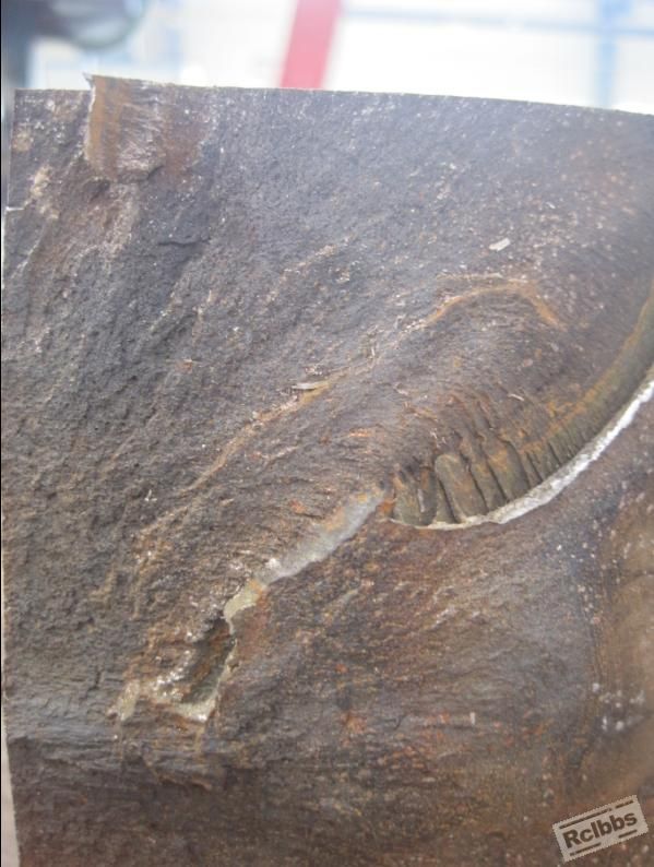

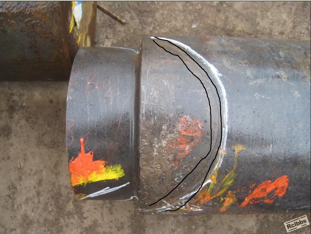

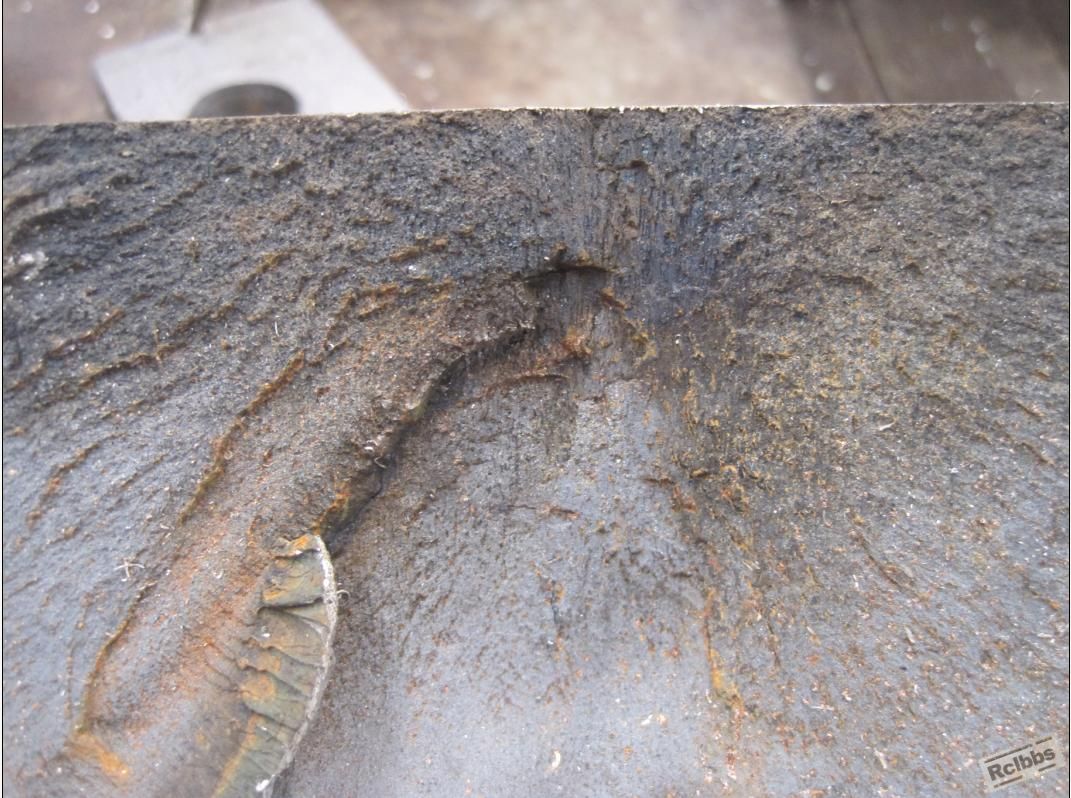

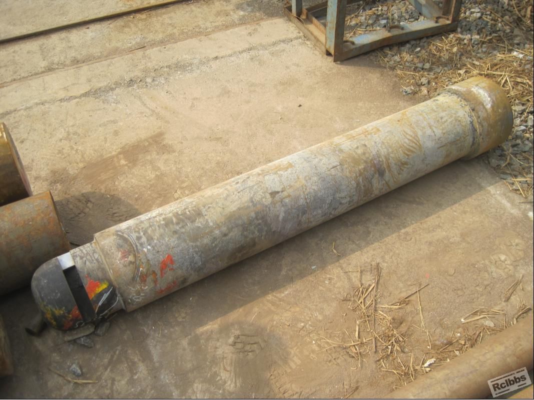

 楼主| 发表于 2013-3-28 15:08:02 | 显示全部楼层
西渡高速钢 发表于 2013-3-28 14:16
感谢你的器重与厚爱!
    我多年来从事热处理和材料分析,尤其是柴油机故障分析,模具热处理、高 ...

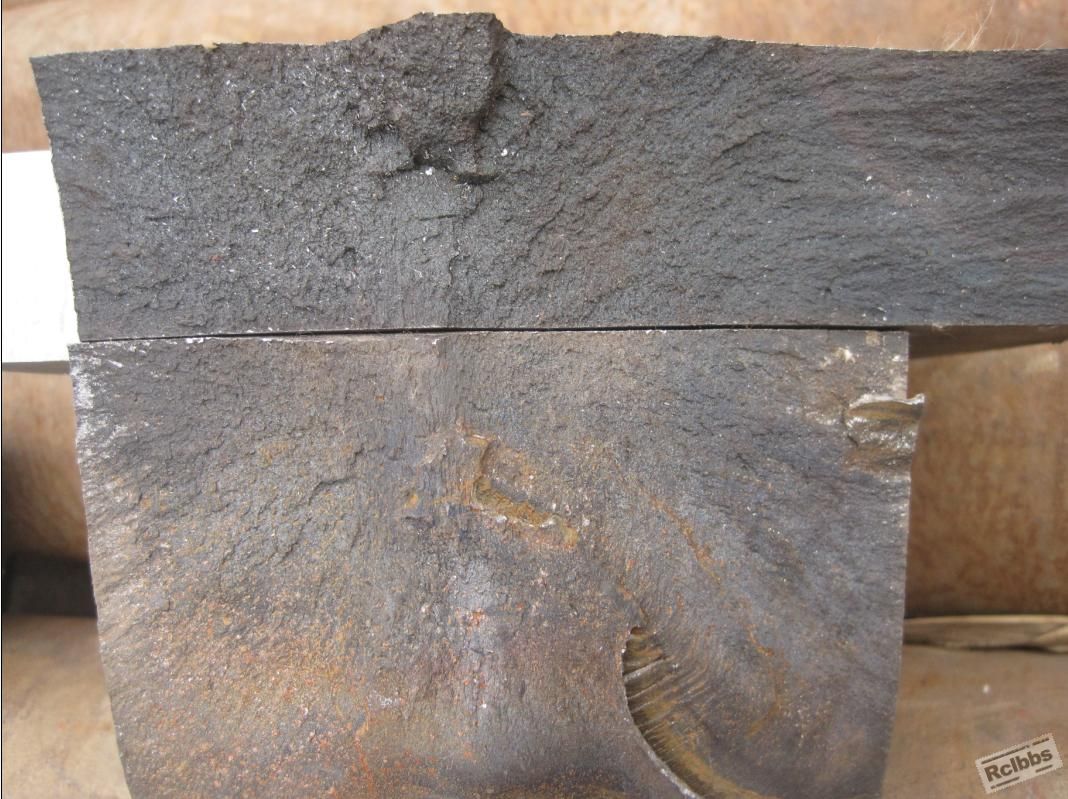

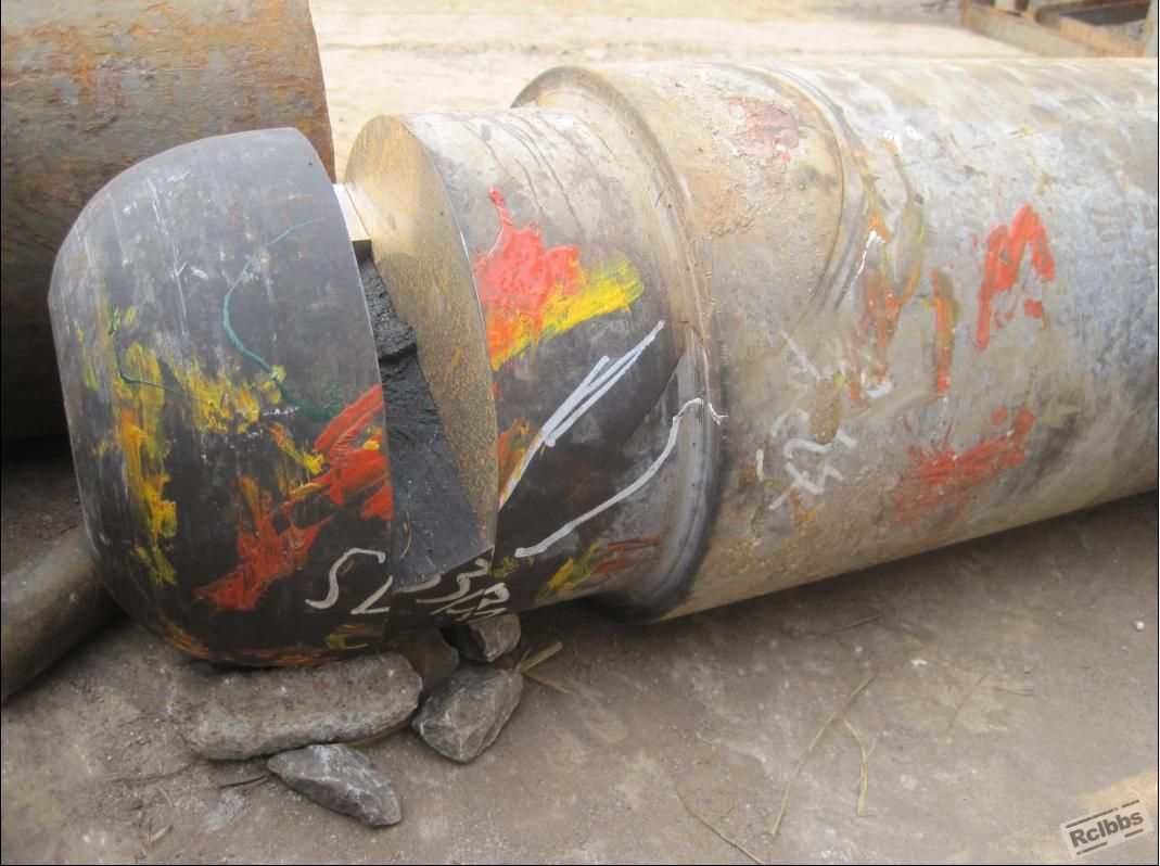

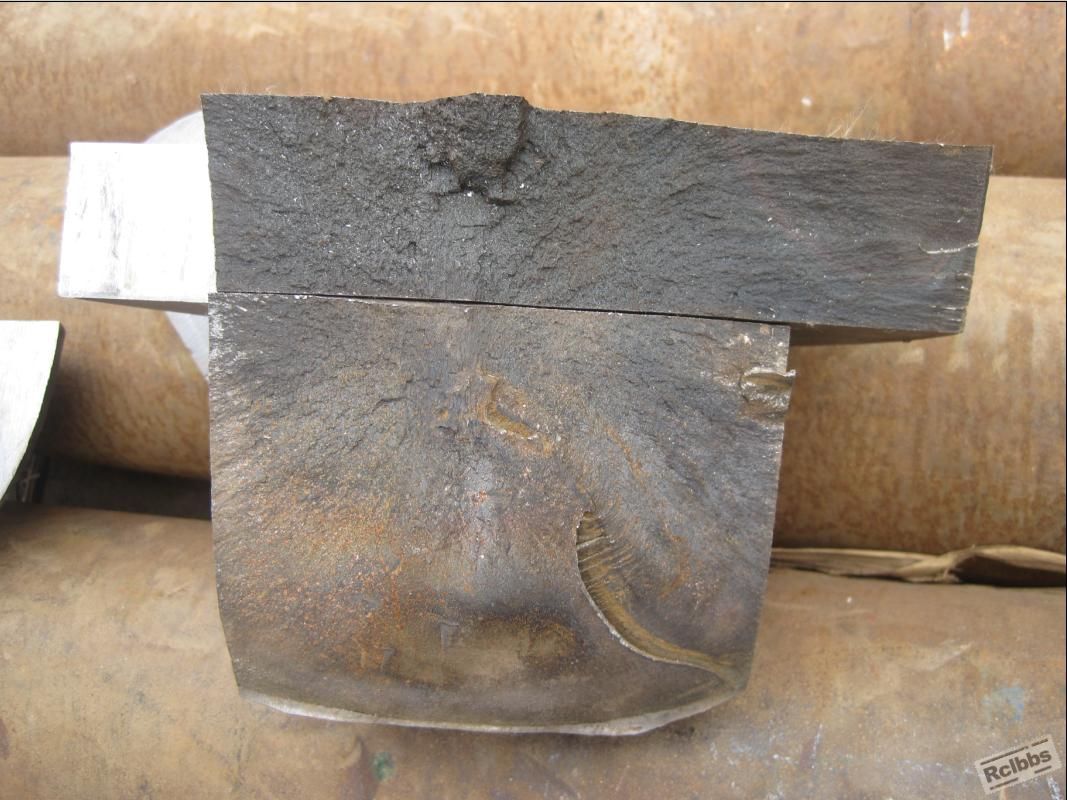

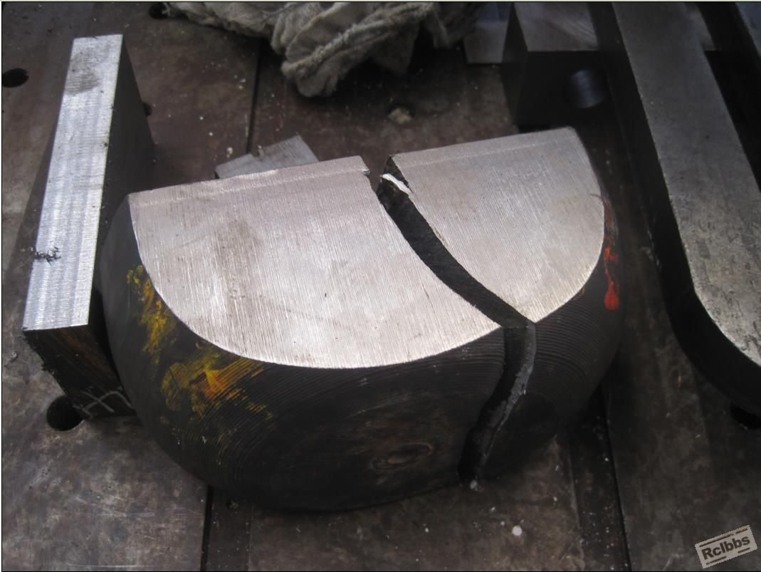

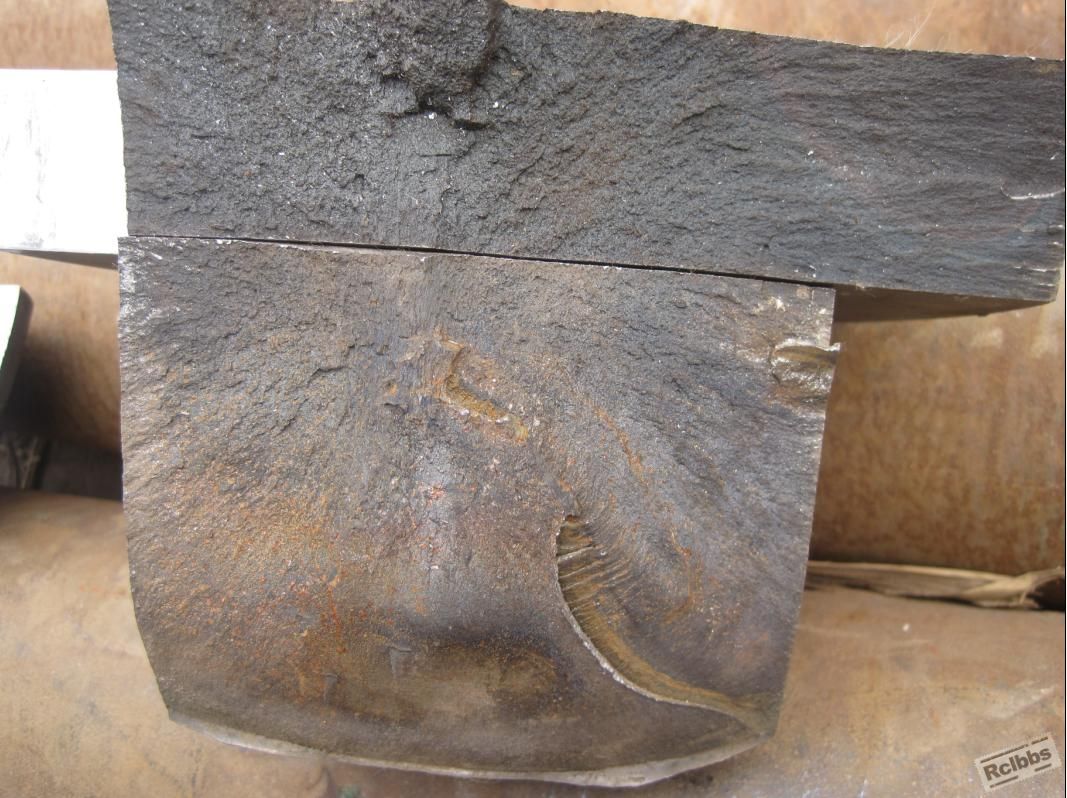

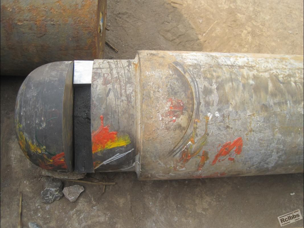

今天在车间好不容易把裂纹打开,可以和大家共享 一下打开方法:先把裂纹没有开展部位用锯床锯掉,然后用压力机,将其施压,裂纹打开。
这是裂纹打开后的形貌,请大家看一下,在何处可以取其金相试样。
2.JPG 活柱整体形貌
3.JPG 柱头裂纹处(中间处为之前取金相处)
6.JPG 锯后裂纹左边形貌
5.JPG 锯后裂纹中间形貌
4.JPG 锯后裂纹右边形貌
12.JPG 压力机将裂纹打开后(左右两块)
9.JPG 左边一块裂纹
8.JPG 右边一块裂纹
不知此裂纹您有何感想呢?
 楼主| 发表于 2013-3-28 15:10:52 | 显示全部楼层
ccfx99 发表于 2013-3-28 14:22
这个裂纹比较有意思,从图片看裂纹已经闭合(首尾连接),但是却没有完全断开,请楼主确认是不是这样。
从 ...
没错,看到这样的裂纹,我也很惊讶。打开的裂纹,我在帖子中已经重新添加,烦请您看看,帮助一起分析!

发表于 2013-3-28 14:22:44 | 显示全部楼层
从楼主打开的断口看,开裂从心部开始的。所以觉得裂纹有点奇怪。需要楼主将裂纹部位打开。
建议:
    1、楼主检查心部组织是否存在缺陷,
    2、检查圆柱侧面裂纹两侧组织
    3、打(裂纹)截面硬度曲线
猜测该圆柱可能不是垂直入水,有一定的倾斜角度。
 楼主| 发表于 2013-3-29 10:56:31 | 显示全部楼层
今天照取了整个裂纹打开的形貌,大家分析一下,在何处取金相试样。
 楼主| 发表于 2013-3-29 10:57:31 | 显示全部楼层
hovely 发表于 2013-3-29 09:45
个人观点:淬裂无疑。但是要找到淬裂的原因:到底是工艺不行,还是原材料缺陷引起的就要下功夫琢磨一下 ...
请教,何处为月牙部分?不好意思,对断面分析不是很了解。。。。
签到天数: 107 天
发表于 2013-3-29 11:02:18 | 显示全部楼层
附件标出的地方应该是裂纹吧,把它打开看看。
先看表面有没有锈,没有的话再横向做个金相
 楼主| 发表于 2013-3-29 11:09:37 | 显示全部楼层
为何要在此处看金相呢?看金相的部位不应该是裂纹源吗?
签到天数: 107 天
发表于 2013-3-29 11:23:24 | 显示全部楼层
你先看看你取得那个“裂纹源”附近有没有问题吧,我不认为那里是裂纹源。
不过事实胜于雄辩,你先做一下吧,我们也学习一下。
我还是建议把表面打开。也许事情没有想象的那么复杂。
 楼主| 发表于 2013-3-29 11:25:29 | 显示全部楼层
不过事实胜于雄辩,你先做一下 ...
您为什么认为那里不是裂纹源呢?有什么根据吗?我也想多学学,看看大家都是怎么想的。嘿嘿
签到天数: 107 天
发表于 2013-3-29 11:40:59 | 显示全部楼层
分析裂纹性质最好的方法就是打开裂纹看看,而你只打开了一部分,就算那是裂纹源,你怎么肯定那是主裂纹源呢。
就算那里组织有问题,也不排除那是次生裂纹的可能性啊。
如果可能一定要全部打开,有困难的话,至少把头尾都打开看看。
这是我的想法。
等结果。
