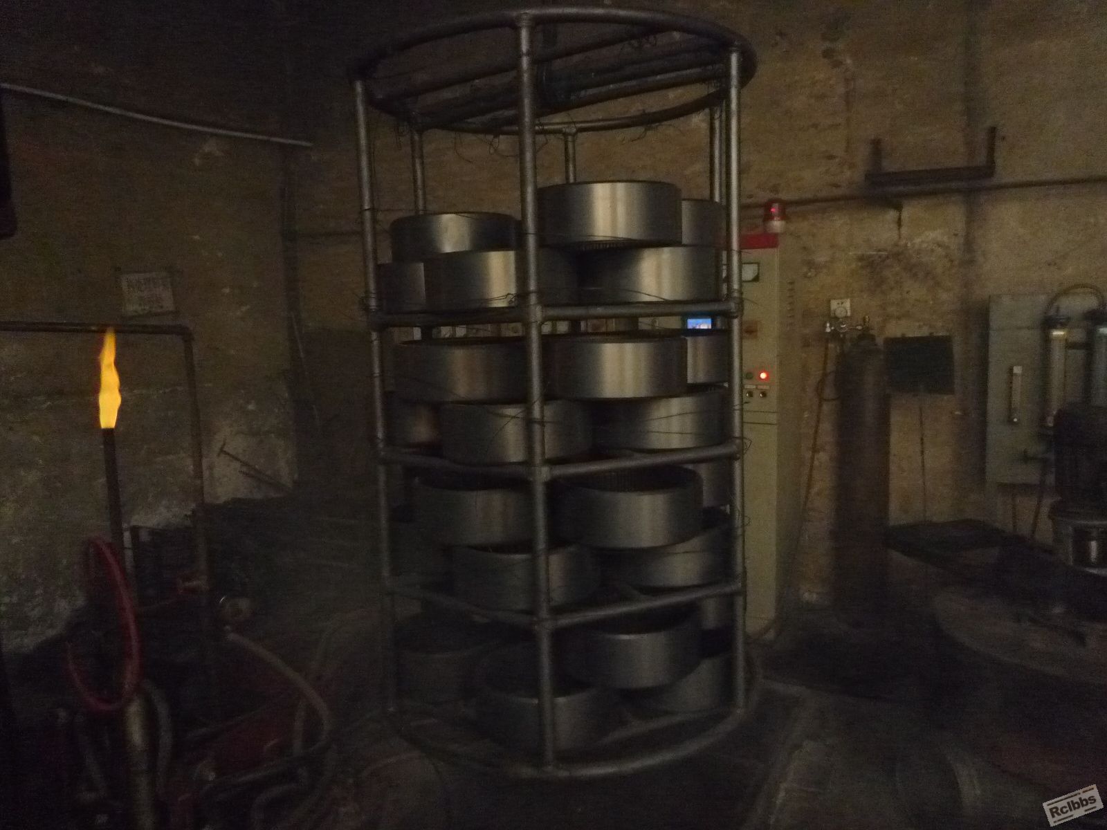

发表于 2013-4-8 10:06:43 | 显示全部楼层
hnhxslr 发表于 2013-4-1 16:06
朋友你的氮化装炉就是这样的摆放的吗?
张工,我最近做过两次白氮化试验,可以上传一些照片(我这是在75KW井式气氮炉进行的)
      惭愧,图片一张也传不上来
