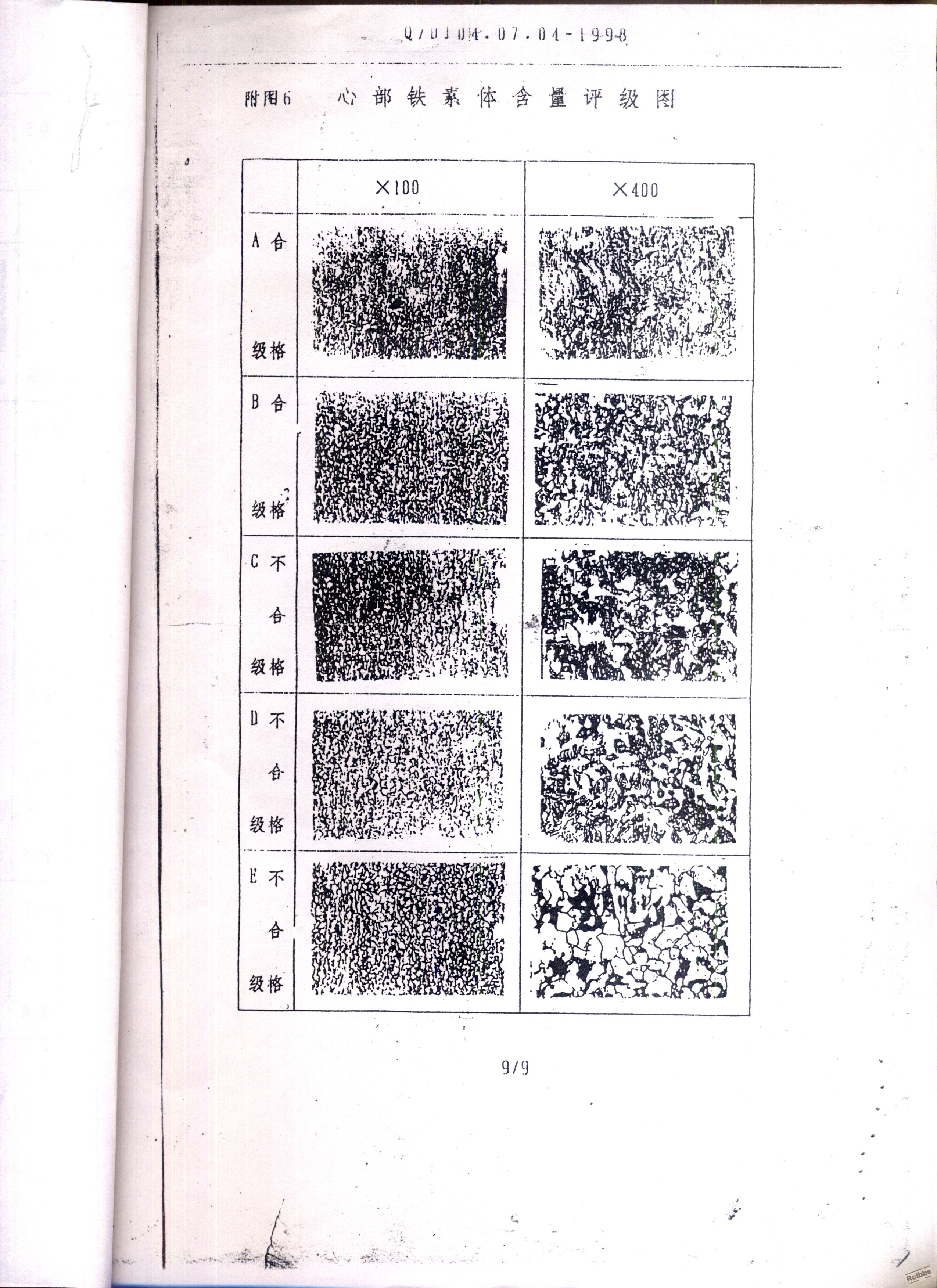

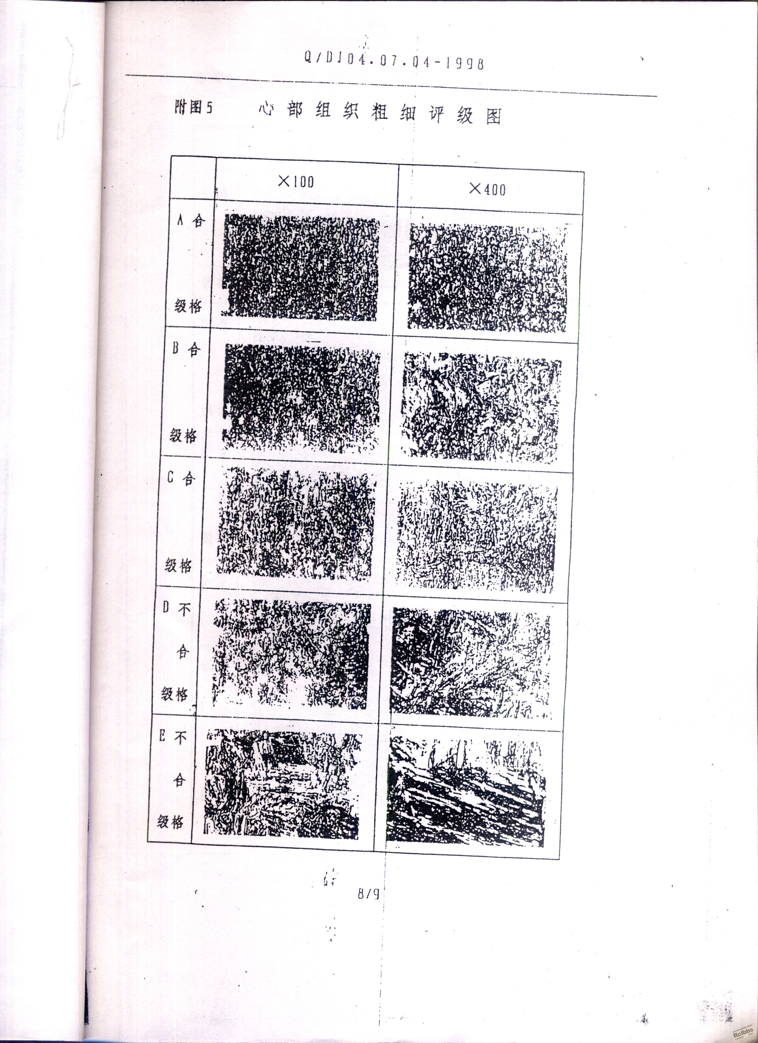

发表于 2013-4-20 18:44:44 | 显示全部楼层
    大家有没有提说过芯部组织(铁素体?马氏体?)粗细评级?
    大家欣赏一下下面的两个评级图,松弛一下
发表于 2013-4-21 08:44:06 | 显示全部楼层
    大家欣赏一下下面的两个评级图,松弛 ...
   我这里也对渗碳淬火件心部组织评级,其中芯部组织马氏体粗细评级是从日本标准中借用而来,现在杨工上面提供的资料更系统。我们对表层组织马氏体和芯部组织马氏体粗细作出合格与否的评定过后,不会再去做奥氏体晶粒度检查了,假如有客户提出是可以的,但至今没有遇到。奥氏体晶粒度用在钢材入厂环节由钢厂出厂前做了。能介绍你那里情况芯部组织马氏体粗细对照过后还查看奥氏体晶粒度吗?
孤鸿踏雪 + 10 感谢交流
