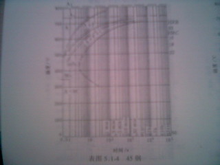

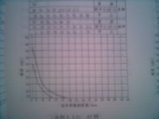

     1、原材料进入热处理车间后,有没有进行材料检验?为什么要这样问呢,这是因为,在原材料的锻轧后的冷却过程中,如果冷却不当也会出现网状铁素体组织的,甚至也会有针状铁素体组织。
     2、直径30毫米的45钢,盐水淬火,它的中心位置的临界冷却速度是不够的。因而在中心部位就会沿奥氏体晶界析出铁素体,也就是网状铁素体。这一点在45钢C--曲线可以看出来,如照片: 0506_083318.jpg 。至于形成魏氏组织的问题,这应该视为一种组织形态,它和奥氏体含碳量、零件截面中某一部位的冷却速度有关,只要任何一个条件改变了,就不会有晶界针状铁素体出现了。上面的分析我们也可以用淬透性曲线来说明: 0506_083952.jpg .这个曲线图中的数据很能说明您的这个问题。
