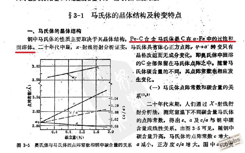

发表于 2013-6-7 09:18:54 | 显示全部楼层
aaron01 发表于 2013-6-7 08:56
马氏体是碳在阿尔法铁中的过饱和固溶体。
这是标准定义,请问你同意这句话吗?
请正面回答,不要顾左右 ...
再一次请蒋先生回答这个问题,对于下图中红线划出来的一句话,你是否同意?
我好像已经是第5次提这个问题了,蒋先生迟迟没有答复,我在等。。。
发表于 2013-6-7 10:01:27 | 显示全部楼层
马氏体问题已回答至少十遍,你版主怎么会不知道呢?我昨天有一个对“孤鸿踏雪”比较细的回答,你看他的回帖。我已烦打字了。
