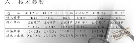

 楼主| 发表于 2013-7-9 08:57:04 | 显示全部楼层
热处理老兵 发表于 2013-7-8 16:46
请您看一下设备的说明书,把相关技术参数告诉一下。
这是技术参数: QQ截图20130709085952.jpg
机器是GJ-BF-120的
望老兵给予指导

发表于 2013-7-9 10:59:10 | 显示全部楼层
赵连杰 发表于 2013-7-9 08:57
这是技术参数:
机器是GJ-BF-120的
望老兵给予指导
技术规格上频率不是15~25KHz么?怎么生产时候是400?

发表于 2013-7-9 11:56:02 | 显示全部楼层
这是技术参数:
机器是GJ-BF-120的
望老兵给予指导
   通过看了您所提供的‘技术参数’可见:正如我前面帖子所说您所用的设备(15--30KHZ)并不是高频,我们热处理通常用的高频加热设备的频率应该是200--300KHZ,只有这样的设备在合理的感应器及相应的电参数的配合下,才能达到淬硬层沿花键的轮廓分布的目的。
   您所用的设备只能达到局部加热淬火的效果。

 楼主| 发表于 2013-7-9 14:34:39 | 显示全部楼层
400指的是加热时候的震荡电流!!
我也不太清楚是什么意思,
频率我还是搞不清
 楼主| 发表于 2013-7-9 14:38:50 | 显示全部楼层
热处理老兵 发表于 2013-7-9 11:56
通过看了您所提供的‘技术参数’可见:正如我前面帖子所说您所用的设备(15--30KHZ)并不是高频,我们 ...
那您的意思是:这台机器根本就不是高频机?
算是超音频吗?
给的参数在机器中什么地方能体现出来呢?
加热速度不够?还是淬透层深
