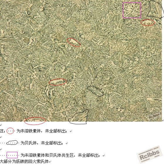

发表于 2014-7-2 09:59:34 | 显示全部楼层
    金属材料在热处理相变过程,往往不是出现单一的组织,因原始成分含量、组织等不同,奥氏体化程度的不一,在过冷度下获得的组织相互之间会出现差异。最终获得的组织描述往往不能完全区分,即你中有我,我中有你的情况。
以下图示组织说明,仅代表我个人观点,望大家轻拍。

 楼主| 发表于 2014-7-2 13:47:16 | 显示全部楼层
西渡高速钢 发表于 2014-7-2 09:59
金属材料在热处理相变过程,往往不是出现单一的组织,因原始成分含量、组织等不同,奥氏体化程度的不一 ...
好多人把基体判定为贝氏体,您说是低碳回火索氏体。能否详细说明一下,先谢谢了。
