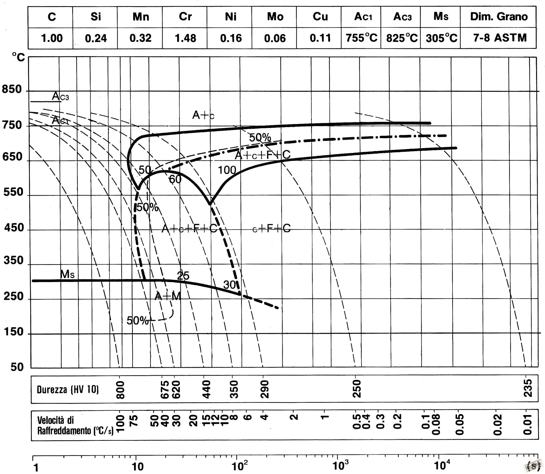

发表于 2013-9-3 11:53:46 | 显示全部楼层
热处理老宋 发表于 2013-7-8 08:34
各位坛友:
   对于硝盐淬火我是上个世纪八十年代末开始,研发铁路客车轴承替代NTN铁路客车轴承,开始接触 ...
GCr15-CCT
 GCr15-CCT
GCr15-CCT 贝氏体区域咋个没标注,这材料怎么做贝氏体淬火啦
