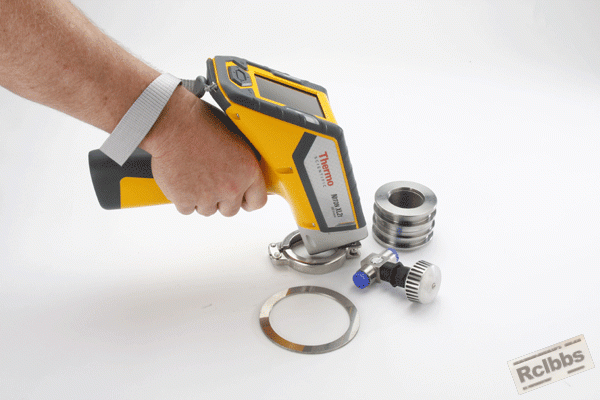

发表于 2013-9-28 10:33:50 | 显示全部楼层
即要准确,又要快速,选这个(Niton XL2手持式合金分析仪)能满足要求.

发表于 2013-10-6 10:26:07 | 显示全部楼层
这个得二十来万吧?一般企业都不乐意买呀。
火花鉴别虽然方便好用,但是对人员要求太高了,没有个十来年的鉴别经验,很难分得准,更何况量这么大。
混料是非常严重的事件,必须要重视,推荐打光谱吧。
签到天数: 129 天
发表于 2013-10-6 13:23:50 | 显示全部楼层
火花鉴别虽然方便好用,但是对人员要求太高了,没有个十来 ...
沉默工:主要以什么为重,以客户利益为重,该添必要设备还得上,因为recall赔偿更多。
