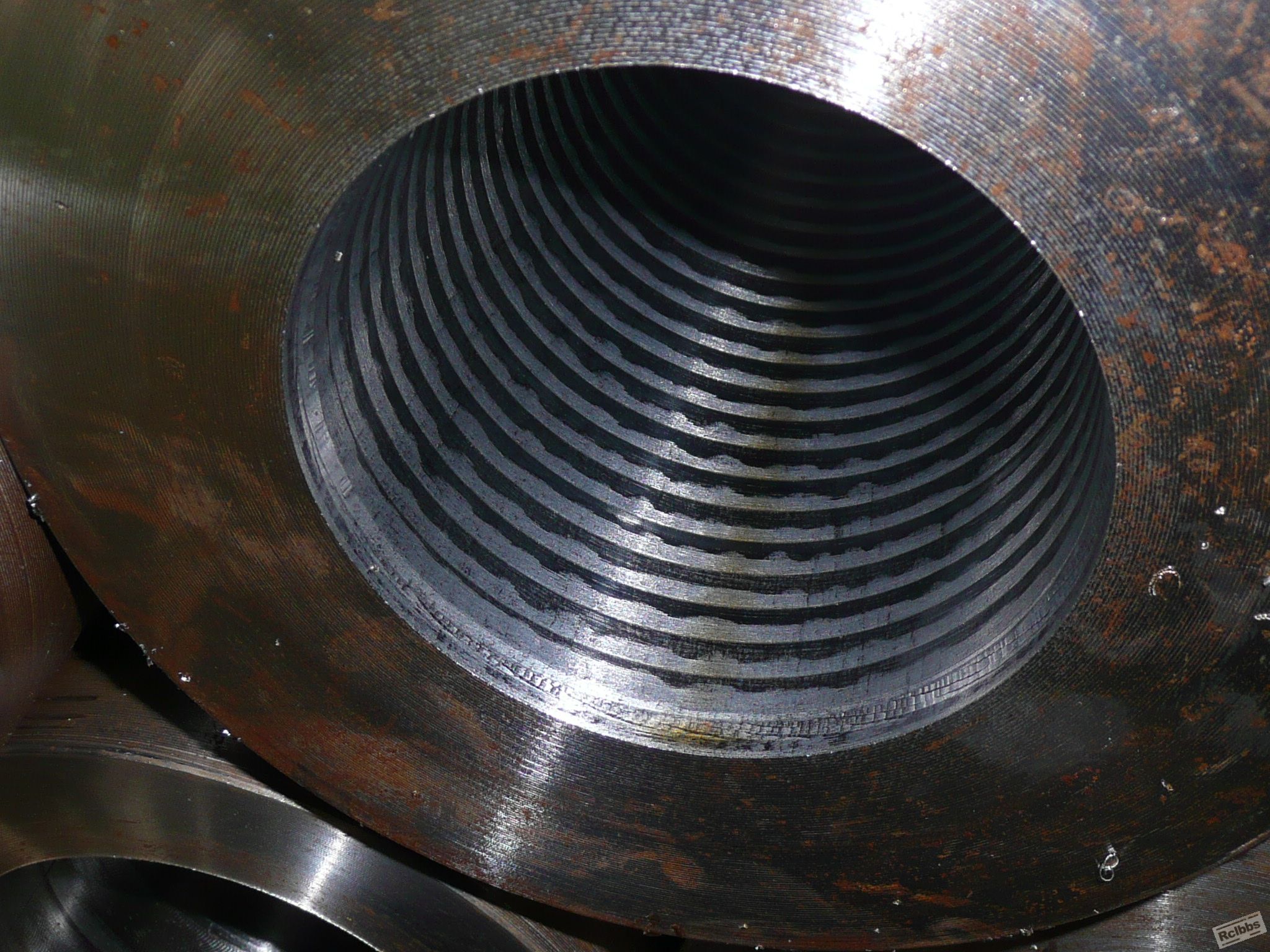

支持MYG的看法。
淬火热应力裂纹,与原材料无关。
发表于 2013-8-29 19:50:54 | 显示全部楼层
淬火开裂,什么原因,只有去检测了,单件做电镜吧,或者批量抽检原材料
发表于 2013-8-29 19:51:57 | 显示全部楼层
剩余同批件做个探伤,没有问题交付使用

  六件中有一件开裂,应系偶发个案。你的第一张照片,展示的是内孔表面横向裂隙形貌(裂隙宽窄变化不连续,有节点),不具备淬火裂纹特征(如是淬火裂纹,裂隙的边缘及宽窄变化铰连续),更象是非金属夹杂物或偏析在淬火过程中,因热应力和相变应力的共同作用下开裂。

同意MYG的看法。感觉裂纹沿着钻孔序刀痕扩展。是淬火裂纹,原因与刀痕有关。如图

从现在的情况看可以确定是淬火裂纹,但就裂纹的头部形貌,让人感到不解。不完全像应力开裂的形貌
 楼主| 发表于 2013-8-30 09:27:58 | 显示全部楼层

这个裂纹的头部怎么感觉不像是淬火裂纹的形貌呢?不知这个怎么确定

  六件中有一件开裂,应系偶发个案。你的第一张照片,展示的是内孔表面横向裂隙形貌(裂隙宽窄变化不连续 ...
您也觉得是夹杂引起的淬火裂纹吗?
嗯,谢谢您的意见,我会认真调查是否存在刀纹过深的现象

如果是圆棒钢下料开孔过程中发现的  那有可能是材料本身存在的一些缺陷
有可能是缩孔 孔洞  或者裂纹  都是常见的

你取样做金相只是看到了裂纹的一个截面,打开后可看到整个裂纹形貌啊!

合理!这是材料局部夹杂引起的。我也遇到过这样的情况,用废杂钢冶炼过程中,最常见的问题。

照片上传不是容量太小,这是没有办法分析的。当然,从工件尺寸、形状及裂纹形状、走势来看,不应该是热处理责任裂纹。最大可能还是钢材质量造成的,有时也会有成环状的夹杂物带的,此时淬火时开裂也是正常的,特别是机加工时仅剩下一点表皮,淬火后就成这样了。

同样的材料,只有一个出现这种问题,我觉得是由于淬火过程引起的,你现在是否可以确定他的摆放位置。方式。

个人看法:同意3楼、51楼观点,产品是在最后淬火时开裂,但根源应该是在原材料;从楼主的照片隐约可以看出(放大倍数有点小,可放大到400以上看清楚点)有疏松和夹杂,最终导致产品淬火时开裂;当然也可以低倍看疏松和夹杂,应该不一定要用电镜的。
另:不知该产品的预备热处理做的如何,如果预备热处理做好的话,原材料的疏松、夹杂不严重的话,淬火裂纹也可以避免的。

明显是原材料缺陷造成的裂纹,淬火不是这样的裂纹

淬火后开裂的,这点可以判定。至于引起开裂原因,还需要在细致的判定,可以对表面的小裂纹、和裂纹尖端再进行细致些的观察。。

哦,谢谢您的分享,这个如何才能准确确定呢?希望您赐教

嗯,我也感觉不是单纯的热处理淬火裂纹,根据这个形貌感觉很怪异,所以希望大家分享一下自己的观点
