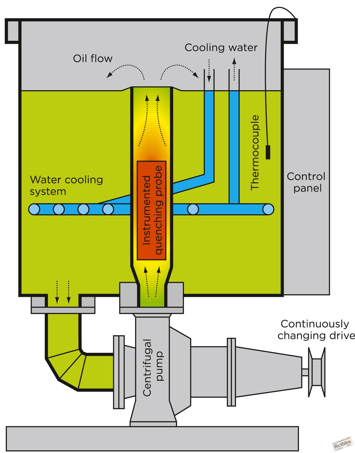

[讨论] 淬火介质搅拌系统设计

如果测量楼上视图 油槽上部,下部温差应该不小的
冷水冷却系统没达到理想效果
如果改成首页的逆流会不会好些呢?

 楼主| 发表于 2014-1-18 00:59:38 | 显示全部楼层
djh088 发表于 2014-1-9 12:00
泉涌式不是这样的,泉涌式底部向上喷的。
看新补充另一设计思路图

发表于 2015-3-21 12:14:38 | 显示全部楼层
这样可以减小热流死角。
发表于 2015-3-23 09:16:25 | 显示全部楼层
有数值计算的过程吗?
发表于 2015-3-23 09:17:04 | 显示全部楼层
管道阻力和冷却性能怎样保证呢??
