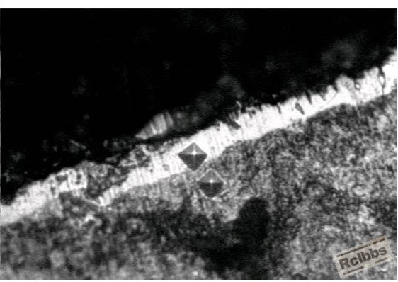

[讨论] 请分析表面一层白色组织是什么?
发表于 2014-4-17 18:06:52 来自手机 | 显示全部楼层
该白亮其实就是脱脱碳,我遇到过,经过我市热处里协会50多岁的三位长老多方式检测确定为脱碳

 楼主| 发表于 2014-4-18 08:43:40 | 显示全部楼层
这是该零件表层白亮层与基体组织的硬度检测图片,采用HV0.01检测,从压痕长度看,两者差别不大,故应该排除是脱碳层吧!
发表于 2014-4-20 17:08:19 | 显示全部楼层
能否打一下显微硬度在确定,调质之后再没有经过磨削加工吗?
签到天数: 531 天
 楼主| 发表于 2014-4-21 09:35:55 | 显示全部楼层
测试的硬度就是显微维氏硬度?:HV0.01,调质后部分位置无加工余量。

 楼主| 发表于 2014-4-23 08:51:43 | 显示全部楼层
oliver 发表于 2014-4-17 09:29
请教不敢!依39楼原序回复:
1. 第一次遇到这个话题,是2年前德国大众的冶金专家稽核我们一家分公司,在金 ...
多谢您的指教,再向您请教以下问题:
1.零件经过磷皂化+冷挤压+热处理,是否零件表层必然会出现磷聚层?
2.零件采用磷皂化后热处理,若热处理前未清除磷,但在金相显微镜下检测零件表面未看到白亮层,是否零件表面不存在磷聚层?
3.零件热处理后表面出现磷聚层,除了热处理前采用清洗去磷的方法之外,是否还有其他有效措施,例如:控制磷化膜的厚度(控制多厚合适)?
4.热处理清洗磷,可采用哪家公司的什么清洗剂进行清除,能否推荐厂家?
签到天数: 203 天
发表于 2014-4-23 23:12:55 | 显示全部楼层
1. 有这个可能,但不一定必然。作为促进形成δ-铁素体的合金,P的存在应该需要一定含量(浓度)
2. 事实上,白亮聚磷层不是经常看得到。这应该与磷化层较薄(P的浓度不高)有关吧。
3. 控制厚度,应该就限制了P的含量吧
4. 应在热处理之前清洗。依照前述的P浓度,不一定要完全洗干净。清洗剂配方我不是很清楚
发表于 2014-5-14 09:09:02 | 显示全部楼层
应该不是全脱碳,全脱碳没有这么亮白~氧化皮或者磷化层
签到天数: 940 天
发表于 2014-5-15 19:34:09 | 显示全部楼层
既然“能谱分析中没有发现有磷元素”,那就与P没啥关系。
发表于 2014-5-15 20:24:39 | 显示全部楼层
按你这工艺说 应该是磷化层,我原来做商品钢丝的时候也出这种情况,我们是在降低磷化层能拉拔就可以,你也可以试着折弯一下,看看有没有微裂纹产生。
签到天数: 611 天
发表于 2014-5-15 20:33:51 | 显示全部楼层
我感觉不象是脱碳层,硬度与基体差不多,白亮层中能谱分析有什么成分
签到天数: 531 天
 楼主| 发表于 2014-5-16 08:45:19 | 显示全部楼层
前面有两家单位对零件进行能谱分析没有发现磷,在上海一家单位进行分析后却发现(电话告知)白亮层中存在的磷含量较高,为0.6%,而基体中磷含量检测结果:无。上海检测的正式报告过一段时间才能拿到,拿到后再给大家公布。
发表于 2014-7-22 20:59:08 | 显示全部楼层
能谱检测磷元素不行。。。。。。。。
发表于 2014-7-24 09:11:55 | 显示全部楼层
先确认白亮层是在哪一道工序产生的。
来自:iOS客户端
发表于 2014-7-24 10:00:18 | 显示全部楼层
表面硬度多少?像磷聚层
发表于 2014-7-27 19:24:07 | 显示全部楼层
应该是磷化物,取样做一下ICP-AES分析靠谱一下。
发表于 2014-8-2 21:36:48 来自手机 | 显示全部楼层
应该能判断,关键是要搞清楚零件加工流程,可联系我QQ2453362848
发表于 2014-8-10 22:12:05 | 显示全部楼层
要打下硬度才更好判断
发表于 2014-12-2 15:31:49 | 显示全部楼层
不好意思,挖个坟,请问一下您这个白层问题解决了么,是什么东西,我是做渗碳淬火的,工件在使用过程中发生开裂,在裂口处取样,发现有一圈白层,打硬度之后也没发现异常,经过自分析是磨床磨的时候冷却不好造成二次淬火,但是很难验证,我们用了一个废料让磨床小量进给磨,磨完很好,再改用大刀磨,磨完表面发现只有回火组织,没有发现白层,后来实验没有继续
签到天数: 531 天
 楼主| 发表于 2014-12-2 17:25:12 | 显示全部楼层
毛眉毛 发表于 2014-12-2 15:31
不好意思,挖个坟,请问一下您这个白层问题解决了么,是什么东西,我是做渗碳淬火的,工件在使用过程中发生 ...
上海检测结构的结论:白色物质与磷化膜残留有关。根据此情况,我公司正在研究看是否能进行预防或采用适当的措施进行避免。
贵公司的白层与我公司这种物质不一致。
签到天数: 559 天
发表于 2014-12-2 22:00:46 | 显示全部楼层
我们以前也发生过这样的事,后续表面发黑发不上,后来换的去磷液
