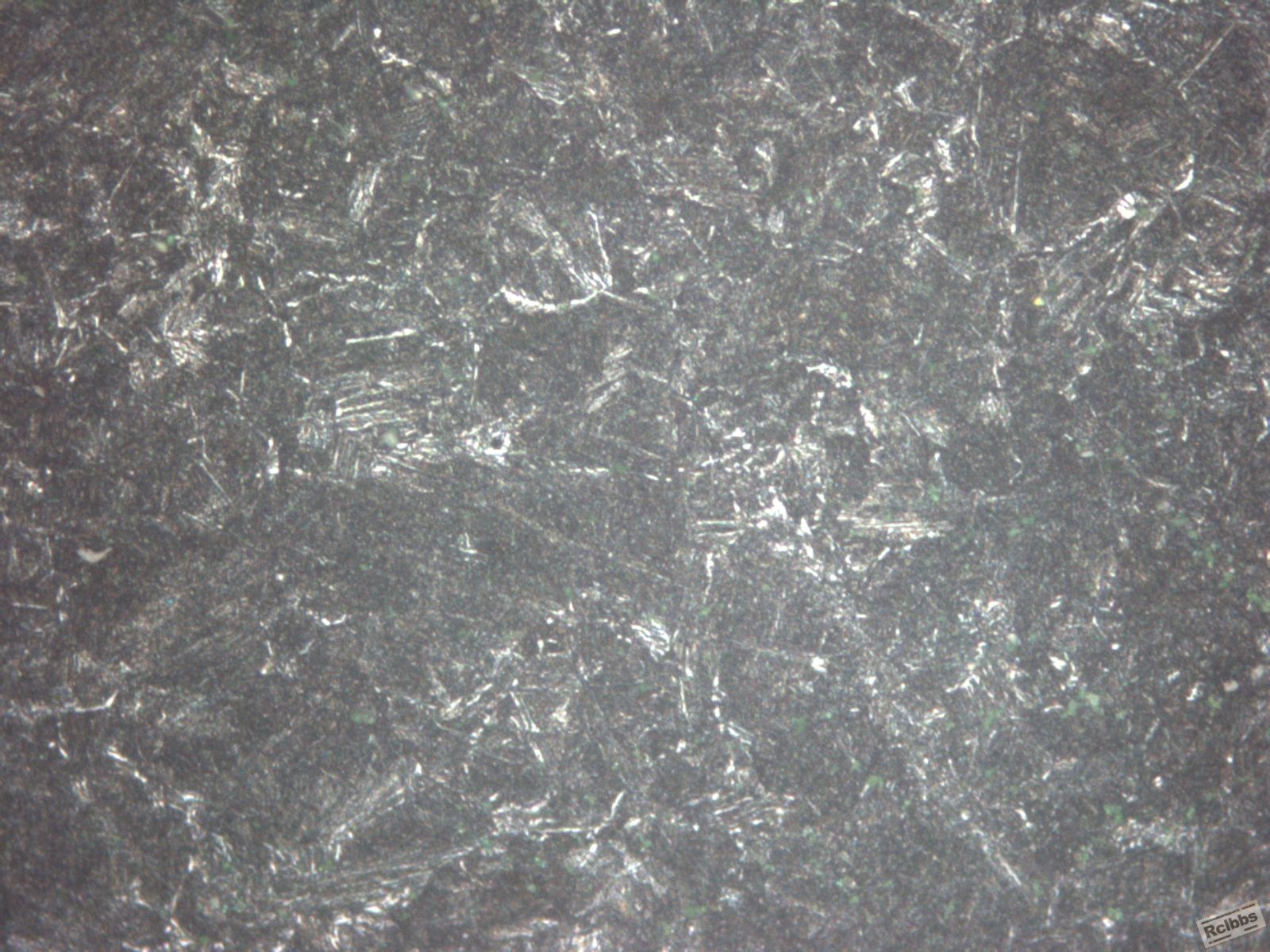

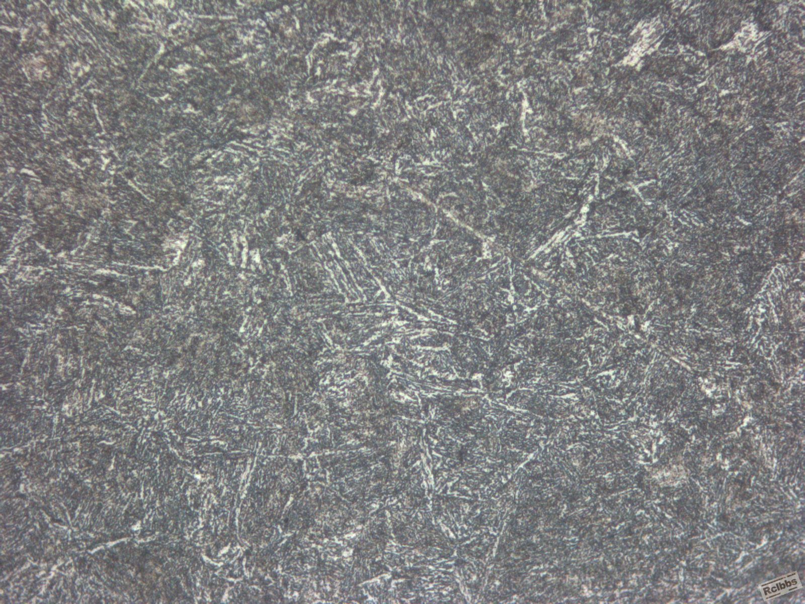

未溶奥氏体?你发明的新词?这就是贝氏体。。。是因为你的冷却不足导致的,对你的力学性能影响很大。

发表于 2014-5-15 22:07:46 | 显示全部楼层
qlf_126 发表于 2014-5-12 16:10
只要LZ能确定下第2个样的淬火硬度即可以了!我们这前面出现的情况就是淬火硬度不足,虽然回火 ...
我想楼主是没有明白你的意思。楼主强调的是回火硬度足。。。从金相看,这样的组织不可能淬火硬度达标的,也就是说淬火过程压根没有发挥材料应该有的淬硬性

发表于 2014-5-18 11:15:44 | 显示全部楼层
看过第二金相照片,我的看法恐怕与大多数人不一致。我认为是第二个的组织中白色是铁素体,其边界不甚明显,是加热温度低或保温时间不够,奥氏体没有充分均匀化,快速淬火后采用较低温度回火形成的马氏体分解析出铁素体,所以冲击韧性差。

发表于 2014-5-19 11:22:56 | 显示全部楼层
wkee 发表于 2014-5-12 15:09
第二幅图又做个金相,这个可能好一些,大家看看。白色的是不是冷却速度慢析出的铁素体!
42CrMo调质组织1
42CrMo调质组织1
42CrMo调质组织
42CrMo调质组织
看看跟这个是不是很象!42CrMo的锻件调质组织!
