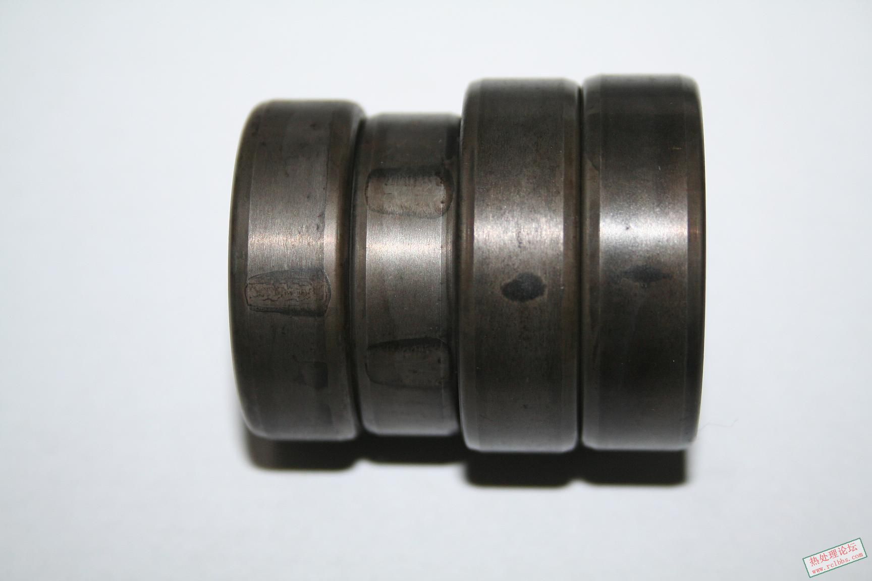

 楼主| 发表于 2008-8-16 09:55:00 | 显示全部楼层
我司已成立了QC小组解决颜色的问题,但进展相当的慢啊。对甲醇汽化器滴注位置更改和使用新的甲醇的后,黑色斑块改善不少,但没有完全解决斑块问题。产品光亮度仍然没有改善仍是灰黑灰黑的。改天传个照片上来~~~
[ 本帖最后由 chenbin 于 2008-8-16 13:48 编辑 ]
以前的
以前的
现在的
现在的

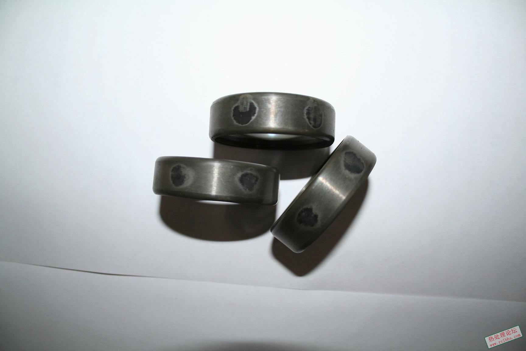

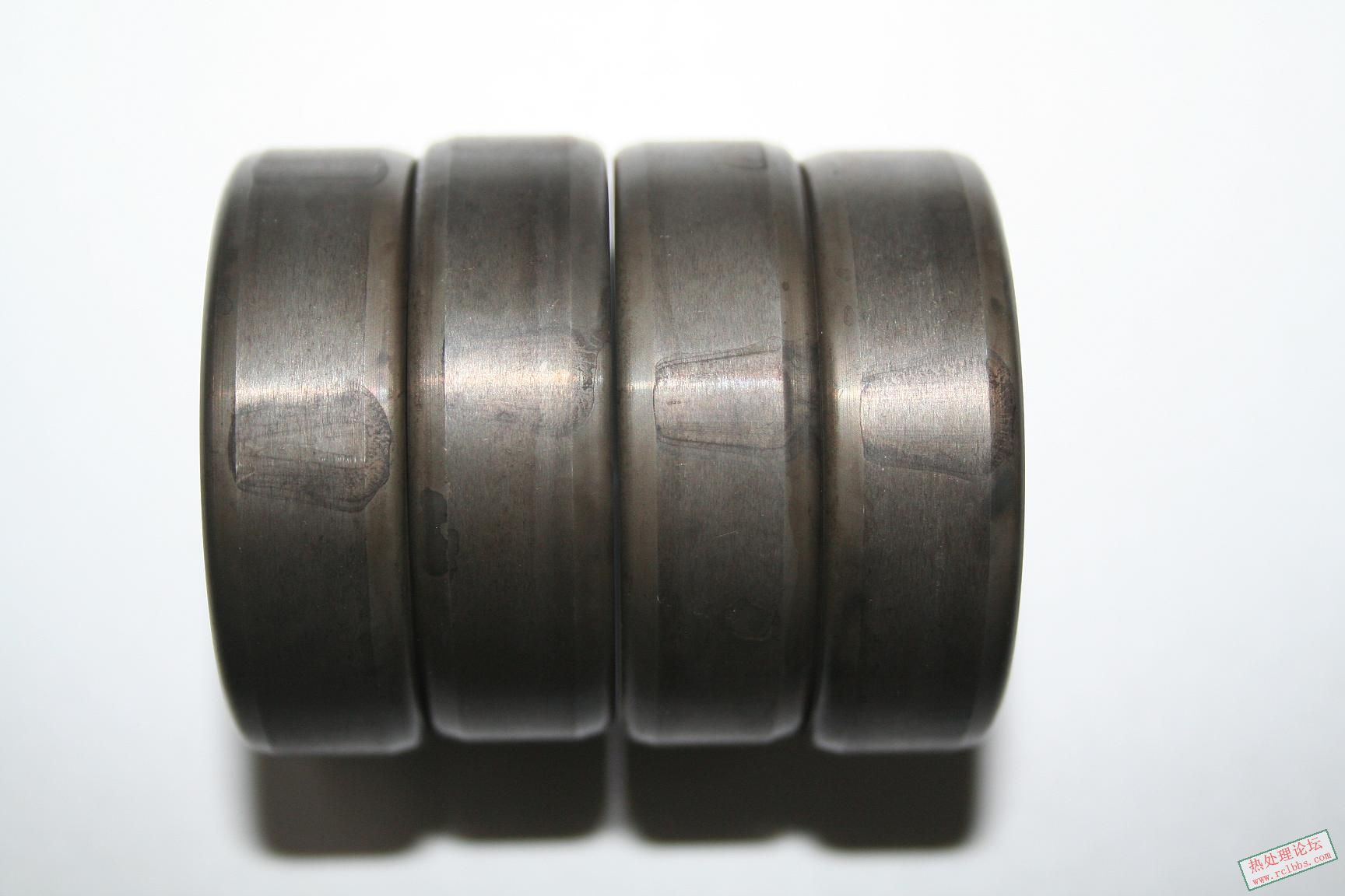

 楼主| 发表于 2008-9-9 09:23:01 | 显示全部楼层
如图:左边的两个是纯甲醇气氛(没有使用氮气保护)   右边两个是低温裂解装置+氮气保护
甲醇+氮气保护的结果也是图上右边出现的情况,但我觉得不是氮气的问题,另外一条炉子也是使用的同样氮气,没有出现黑斑过
从调试到现在,我发现碳势控制有点问题(控制仪是欧姆龙的,氧碳头日本东方也就是他们自制的),另外一条旧炉子碳势较好波动为+/-0.02,碳势精度应控制在+/-0.05,但新炉子经常超出范围,从记录的碳势曲线看,气氛相当不稳定,也有可能是氧探头靠近风扇的原故
[ 本帖最后由 chenbin 于 2008-9-9 09:41 编辑 ]
Brian + 10 感谢分享
签到天数: 10 天
 楼主| 发表于 2008-9-11 08:00:22 | 显示全部楼层
实验肯定了与甲醇汽化装置无关系,通入裂解气仍然会出现均匀炭黑斑点问题,等待公司的下一步计划
我有一点想不通的是为何通入氮气黑斑会更集中呢????
