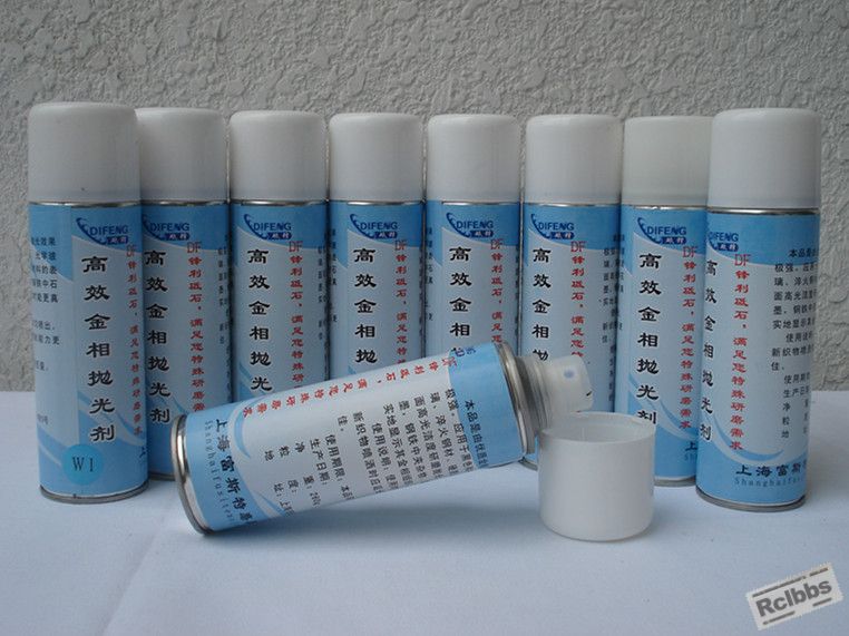

金相抛光剂
金相抛光剂

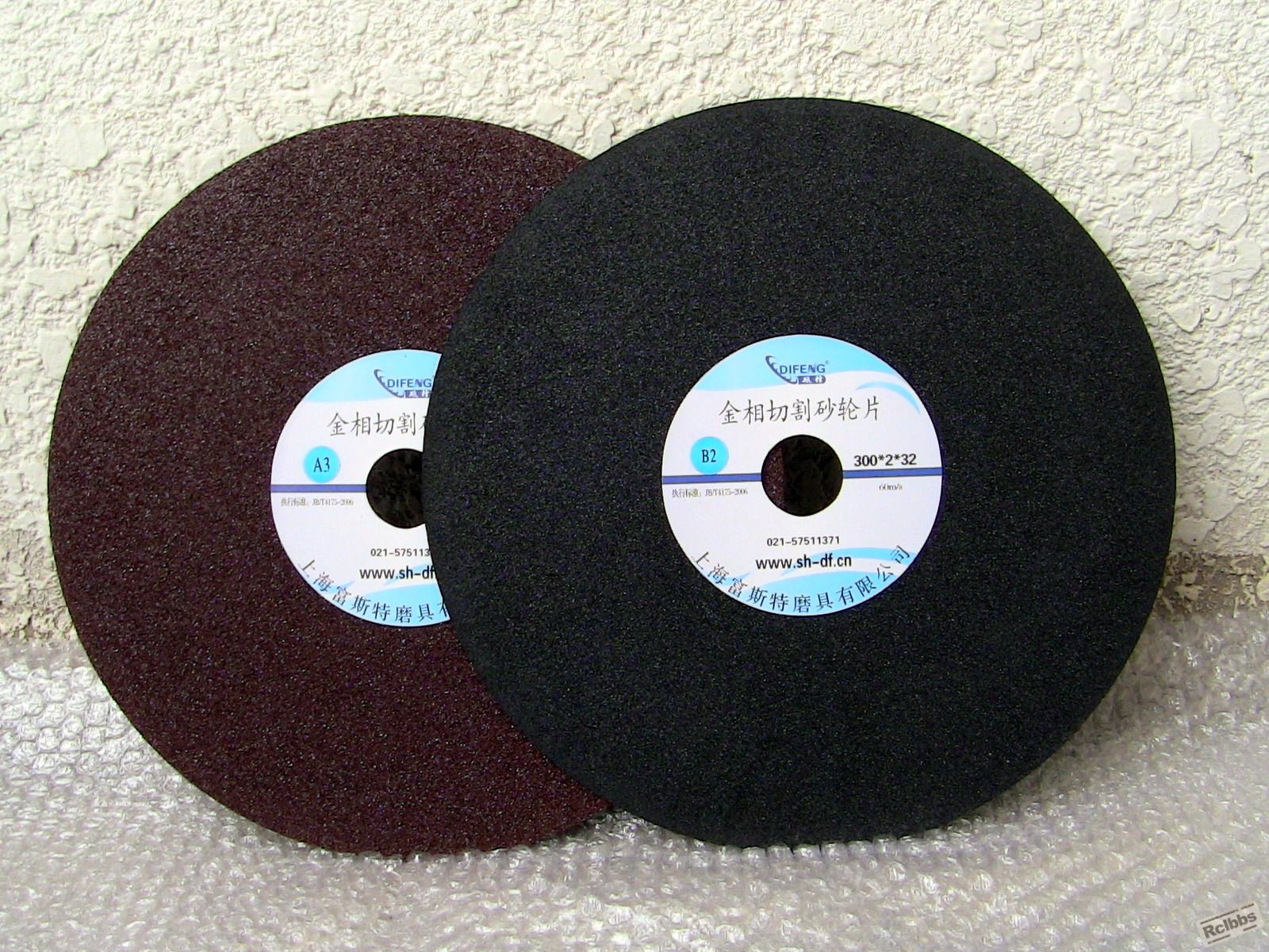

金相切割片
金相切割片

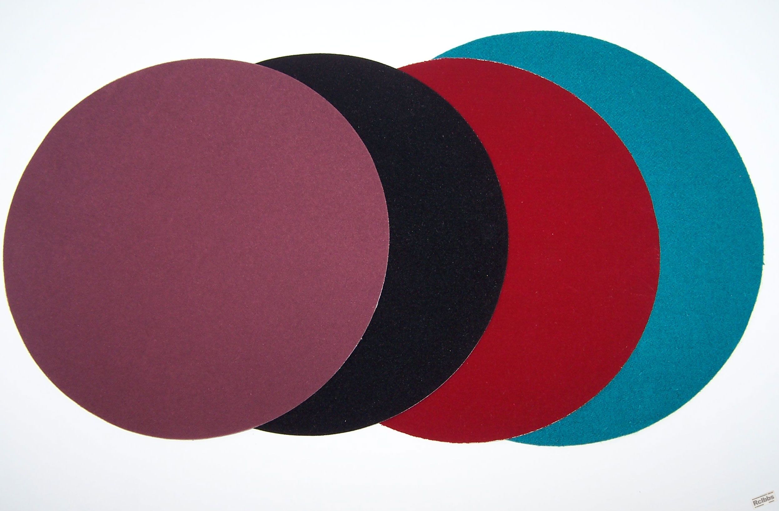

抛光丝绒
抛光丝绒
金刚石抛光剂:
规格:W0.25、W0.5、W1.0、W1.5、W2.5、W3.5、W5、W7、W10、W14、W20、W28、W40
包装:260g/瓶、350ml/瓶
金相切割片:
采用优选的特制磨料,不易破裂;切削锋利,切削热极小,样品热影响层浅,从而最大限度地减少干扰、为金相制样的下一步提供了完美前提。按照所需切割的材料不同,正确地选择砂轮切割片,可提高切割效率,最大限度地减少对样品的损伤。
抛光丝绒:
可供选择织物类型:呢料、平绒、丝绒、丝绸、帆布、植绒、精密抛光垫等材料。多种规格可供选择。
  规格:ф200mm、ф220mm、ф250mm、ф305mm、ф350mm带背胶和无背胶型。可定做特殊规格。
