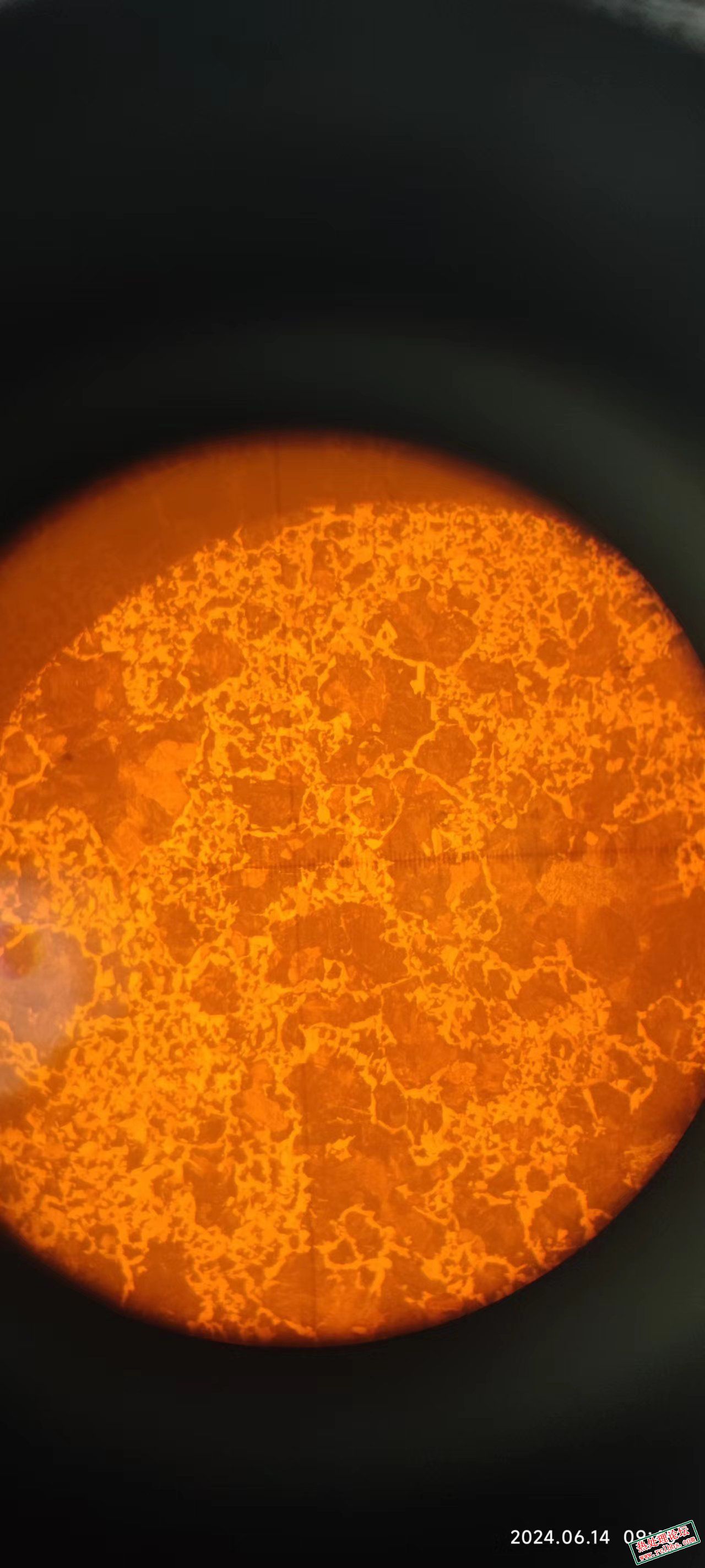

[讨论] 20CrMnTi的混晶组织

老师,我们常会遇到:正火组织合格,但渗碳之后存在混晶,是不是也跟原材料成分不均有关啊?!
是的,上面的邹工说了,原材料偏析,正火后如果要渗碳的话可能还是会出现晶粒混晶

个人觉得零件截面尺寸大,导致的冷速控制不是很好,出现了魂晶的可能也就比较高。

渗碳后发现的混晶,应该是原材料或锻造正火带来的。
