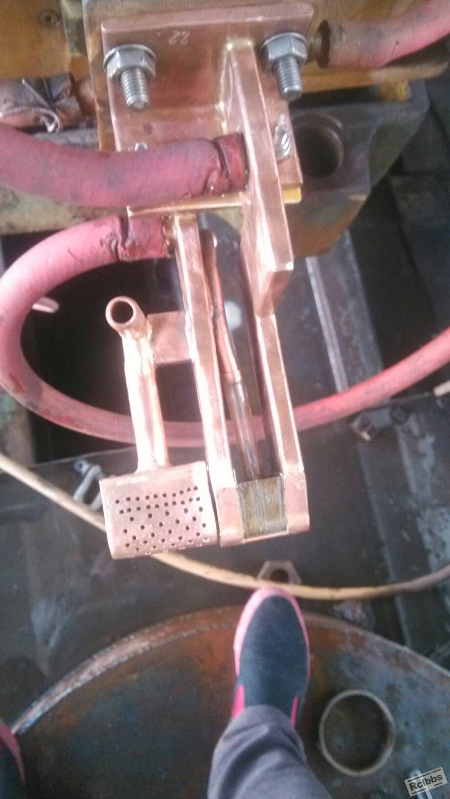

角度多少我觉得到不是关键,关键是怎么去控制每个孔的角度偏差,即便如您所说只有10°的偏差,那孔打出来后喷水也是交错杂乱的。特别如果是在曲面上打孔实现斜喷至中心点。手工打的精度感觉真的是没法看。人手毕竟不是机械,稳定性总要差一点。所以我建议上加工中心来打斜孔,效果最好!

是手工细活儿,无他。壁厚要大一点,才有效果。

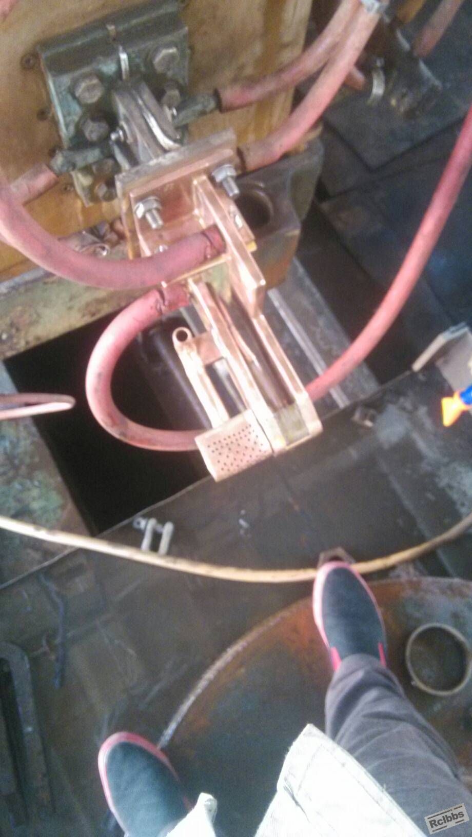

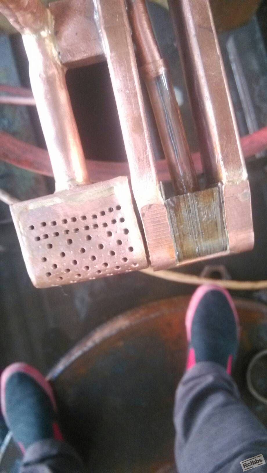

是我做的。少爷有什么情况,请指示

从图片上看,已经使用过了,现在问题是你的硅钢片冷却水小了一些,硅钢片尖角都发蓝了,下次要注意吆

这个喷水器是原来给常州客户做滚道使用的,可能不太合适,孔和喷水器大了一点,货物催的急,就借用了,不过使用还是能够对付的,我认为这样
