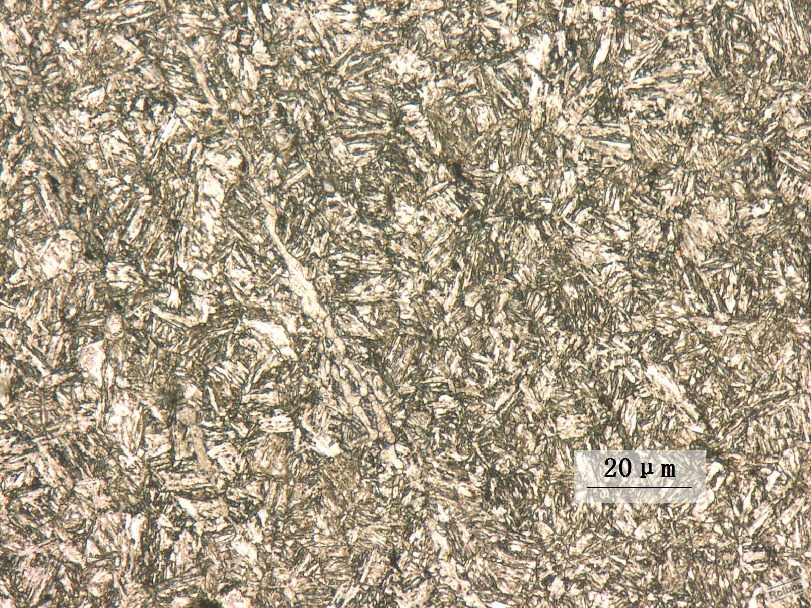

 楼主| 发表于 2014-9-29 14:30:24 | 显示全部楼层
下图为我试验的一炉料,各种淬火温度,油淬/水淬,回火后空冷/水冷,深冷处理等等都做过,0度冲击一直都在100J以上,而且强度能达到800MPA+。

发表于 2014-9-29 15:26:07 | 显示全部楼层
说明材料很关键,没想到你空冷没有产生回火脆性。

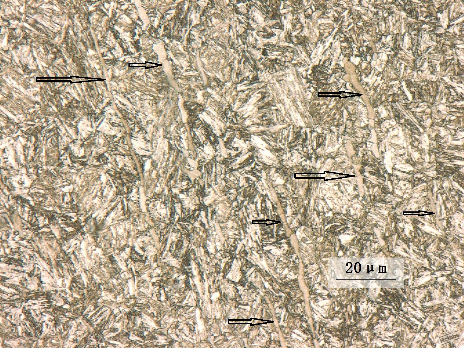

 楼主| 发表于 2014-9-29 15:30:25 | 显示全部楼层

发表于 2014-9-30 13:44:35 | 显示全部楼层
Cr13系列不锈钢在热处理时,淬火温度过低时会有未溶解的α铁素体,当温度过高时会产生δ铁素体,当现有这两种铁素体存在时,冲击韧性会急剧下降,另外一个影响冲击韧性的重要因素就是回火后必须快冷。从你这张金相照片来看,应该是未溶解的α铁素体,该相呈条带状,固可以判断死沿轧制方向的未溶解α铁素体。建议楼主把1050℃的保温时间延长一些。

发表于 2014-12-30 09:54:00 | 显示全部楼层
hovely 发表于 2014-9-29 08:26
请教一下:有什么办法来确认此组织到底是不是高温铁素体吗?
1)铁素体的分布。高温铁素体不是这样分布的。
2)淬火温度。在1Cr13相图上看看,这个淬火温度下,它的组织是什么。
3)晶粒度。其实这个方法和2)是一样的。如果组织粗大的话,估计是过热,那么就是高温铁素体了。你的照片上的组织没有组织粗大的特征。

 楼主| 发表于 2014-12-30 11:55:18 | 显示全部楼层
2)淬火温度。在1Cr13相图上看看,这个淬火温度下,它的 ...
这个是什么?
签到天数: 72 天
发表于 2014-12-30 15:37:11 | 显示全部楼层
我觉得这是未溶铁素体,铁素体含量已经很少了。

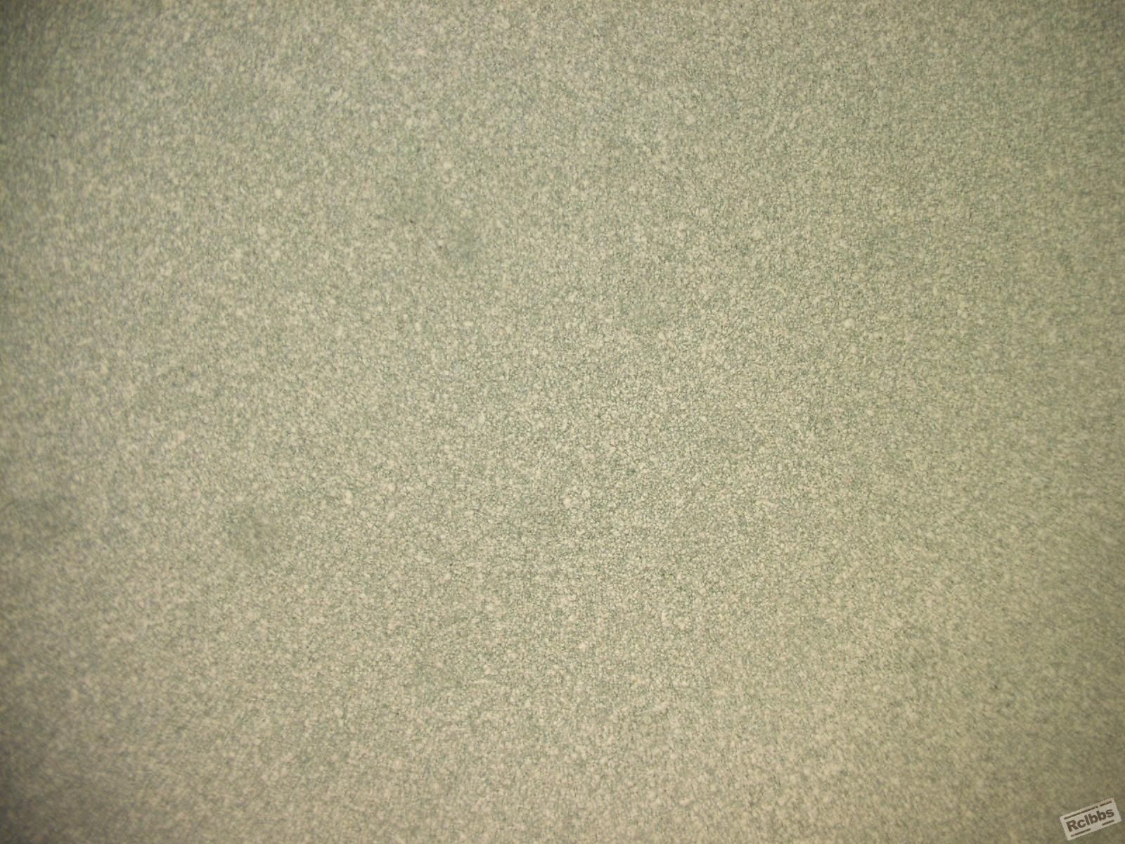

 楼主| 发表于 2014-12-30 16:18:45 | 显示全部楼层
那这个呢?

发表于 2014-12-30 17:15:16 | 显示全部楼层
12Cr13和批次B-980的淬火温度分别是多少?

 楼主| 发表于 2014-12-31 08:08:27 | 显示全部楼层
是同一个样的不同部位,980淬火

发表于 2014-12-31 08:56:29 | 显示全部楼层
1050℃淬火,应不存在未溶铁素体。检查一下测温装置是否准确。

发表于 2014-12-31 09:14:19 | 显示全部楼层
hovely 发表于 2014-12-31 08:08
是同一个样的不同部位,980淬火
980度淬火的话,是未溶的铁素体。
